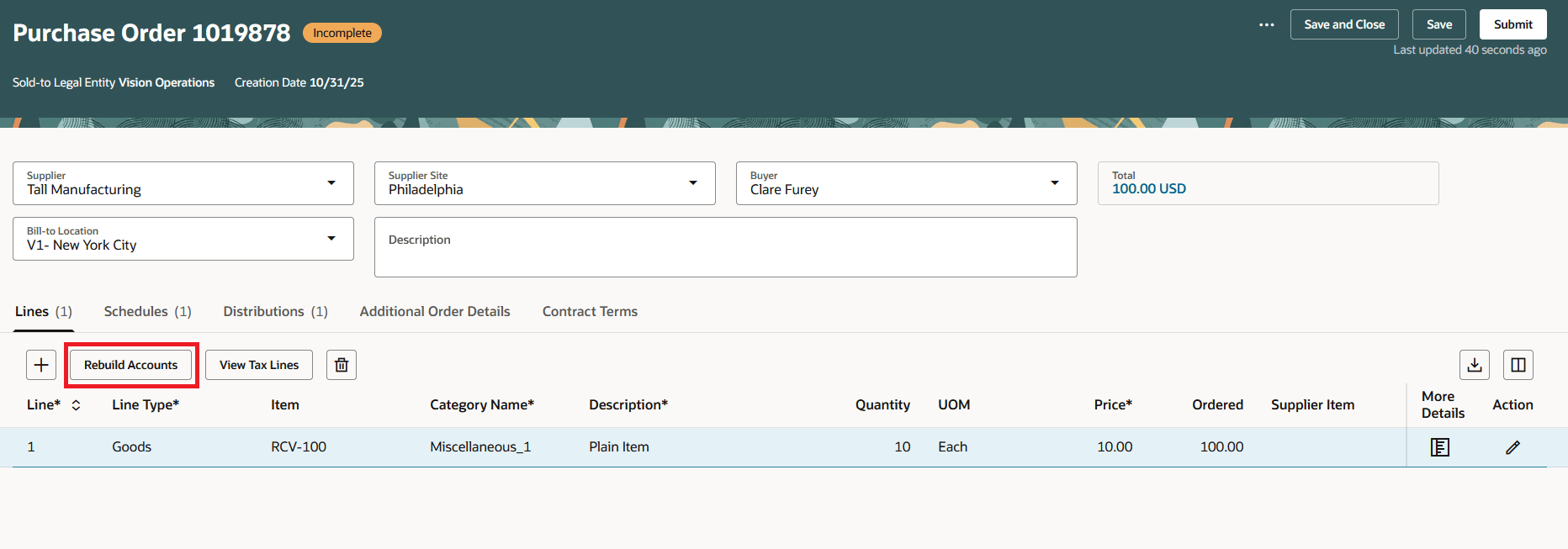

購買オーダー明細の勘定科目再作成処理
購買オーダー明細の勘定科目再作成処理

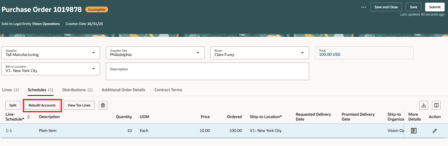

購買オーダー・スケジュールでのアカウントの再作成処理

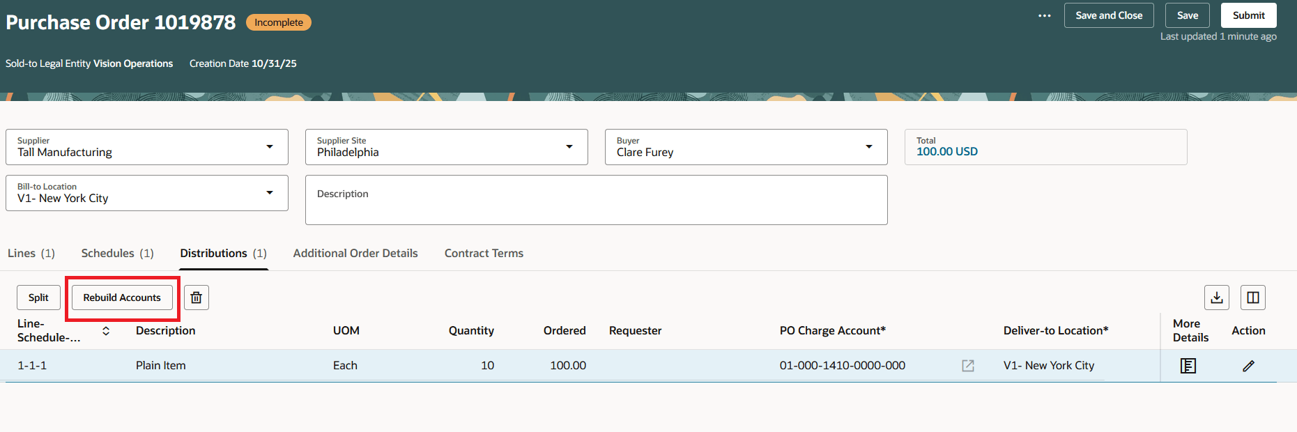

購買オーダー配分の勘定科目再作成処理
購買オーダー配分の勘定科目再作成処理
