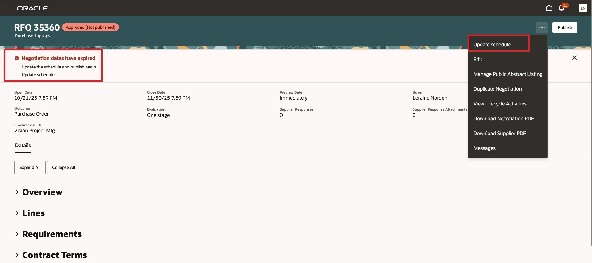

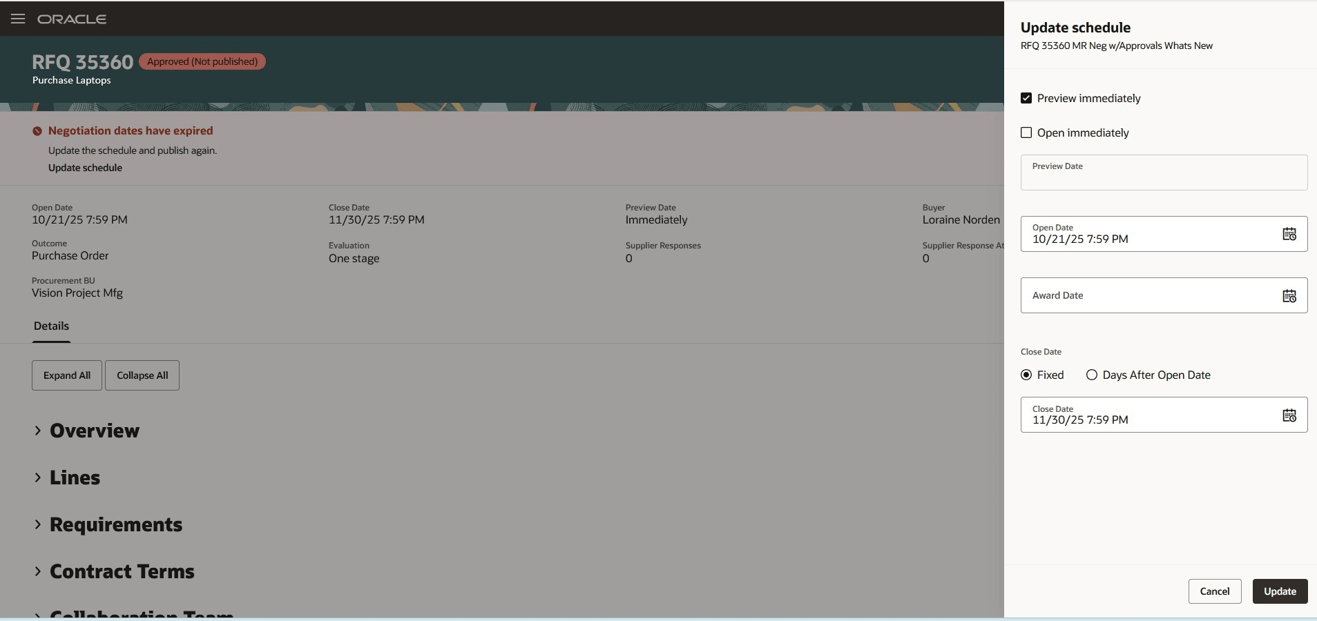

ネゴシエーション承認プロセスでは、レビュー担当者による予期しない遅延が発生し、最終承認時に日付が失効する可能性があります。 これにより、サプライヤに公開できなくなります。 「承認済(未公開)」ステータスの承認済ネゴシエーションの失効日を更新できるようになりました。 バナーが「ネゴシエーションの表示」ページに表示され、「スケジュールの更新」リンクまたは「処理」メニューの「スケジュールの更新」処理を使用してスケジュールを更新するオプションが表示されます。 どちらのオプションでも、オープン日、落札日、プレビュー日、クローズ日などのネゴシエーション・スケジュール詳細を変更できるパネル・ドロワーが開きます。 最後に、パネル・ドロワーの「更新」ボタンをクリックすると、新しい日付が自動的に適用されます。
スケジュール更新処理
スケジュール・パネル・ドロワーの更新

- パネル・ドロワーで「更新」 をクリックすると、変更がただちに適用され、承認のために再発行せずにネゴシエーションが「有効」に移動します。
- 日付更新以降の追加の変更については、「処理」メニューから「ネゴシエーションの編集」を選択して、ガイド付きネゴシエーション・プロセスにアクセスします。
