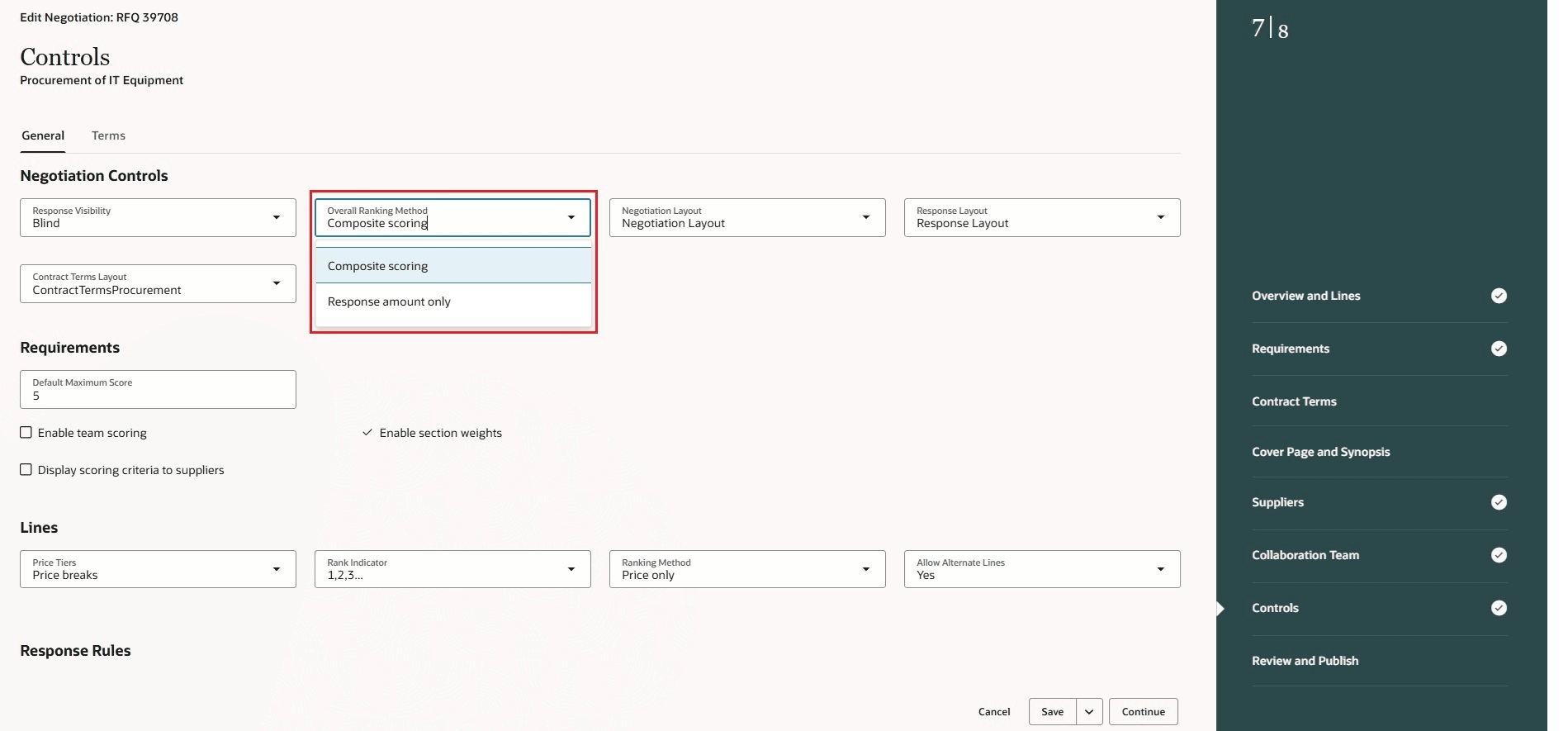

「ネゴシエーションの作成」ガイド・プロセスの「管理」ステップで、全体的なランキング方法を複合スコアリングとして選択できるようになりました。 次に、価格設定セクションが自動的に追加され、サプライヤの応答金額がスコア付けされます。

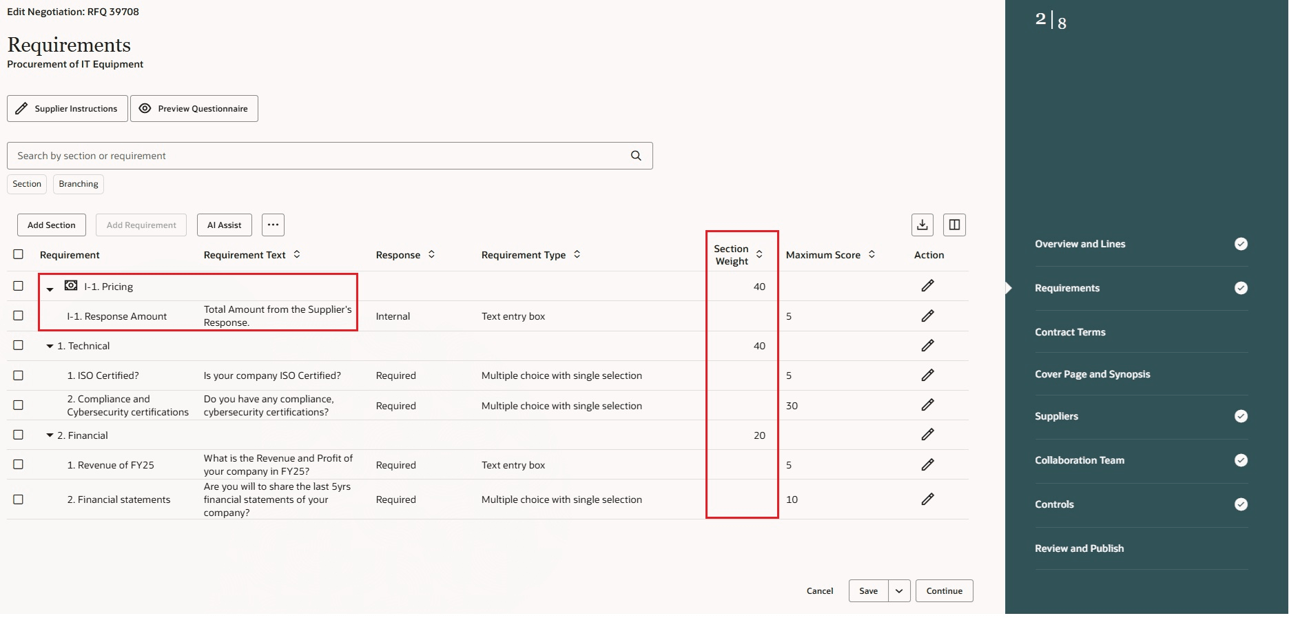

  • 価格設定を含む要件セクションに加重を割り当てることができます。
  • 相対スコアは、サプライヤの応答金額に基づいて価格設定セクションに対して計算されます。 評価者は他の要件をスコアリングします。

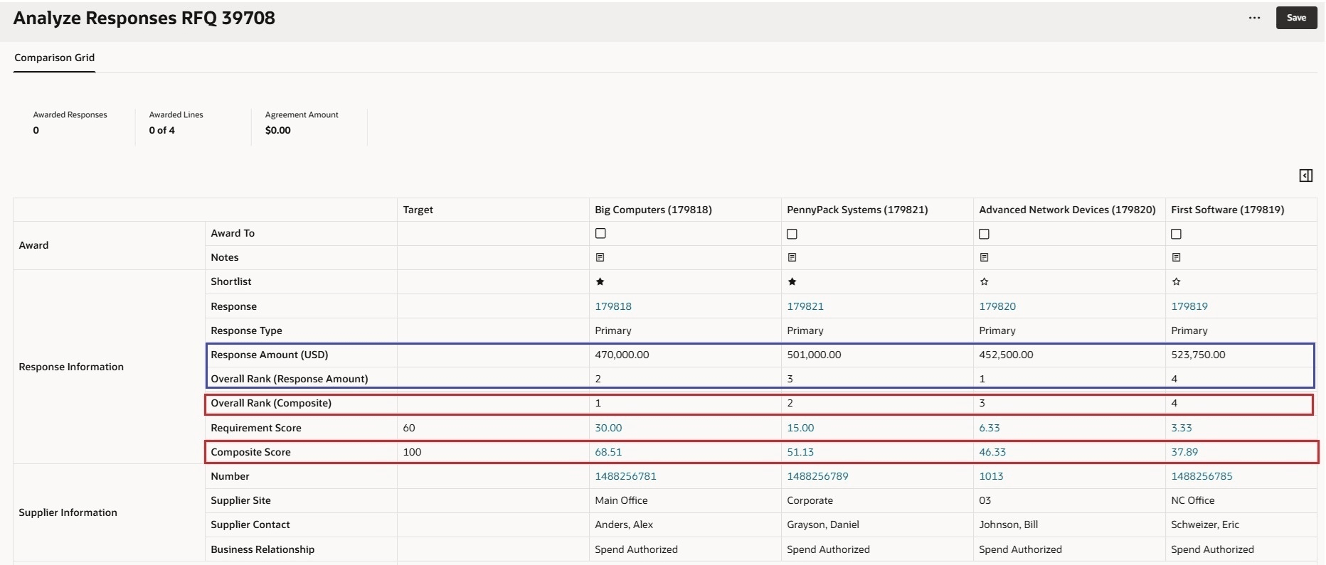

  • 複合スコアは、加重要件スコアと加重相対スコアを加算して計算されます。

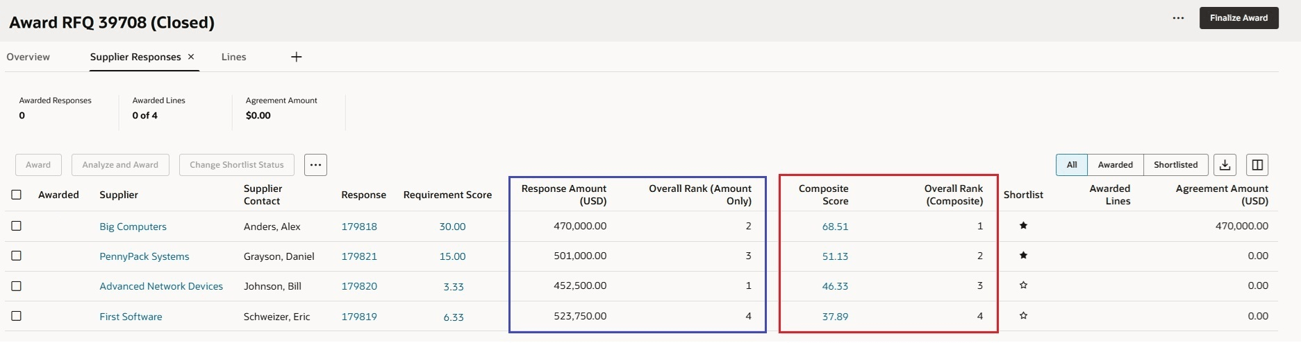

  • 「総合複合ランク」は、応答金額と要件の複合スコアに基づいて導出されます。
  • カテゴリ・マネージャは、複合スコアに基づく総合ランクと、応答金額に基づく総合ランクの両方を表示できます。
ガイド付きプロセス・ページを制御します。「総合ランキング方法- 複合スコアリング」をクリックします
複合スコアリングとしての総合ランキング方法
価格設定セクションへの重みの割当
価格設定セクション追加済およびセクション加重割当済
分析中にセクション加重を調整し、更新されたコンポジット・スコアと全体的なレスポンス・ランクを即座に確認できます。 ビジネス・ニーズに基づいてコンポジット・スコアを上書きするオプションがあります。
コンポジット・スコアが高いほど、サプライヤの全体的なコンポジット・ランクが高くなります。
総合複合ランクに基づいたサプライヤの落札
総合複合ランクに基づくサプライヤの落札
複合スコアおよびランクを落札サプライヤと比較
複合スコアおよびランクと落札サプライヤの比較
サプライヤの応答を比較すると、カテゴリ・マネージャは価格のみでなく、さらに多くのインサイトを取得できます。 価格設定と要件の両方に基づいてサプライヤをランク付けすると、サプライヤの立場をより正確に把握できます。
