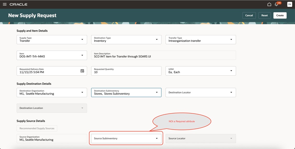

ソース保管場所を選択せずに組織内転送要求を作成
「新規供給要求」ページを使用して、ソース保管場所を選択せずに、同じ組織内のある保管場所と別の保管場所間で資材を移動する転送要求を作成します。

この更新の前に、使用可能な在庫があるソース保管場所を選択する必要があります。 これは、特に複数の保管場所が同じ品目を含んでいる場合に時間がかかりました。
ソース保管場所を選択せずに、供給の転送要求を作成できるようになりました。 Oracle Inventory Managementでは、ソース組織から転送オーダーを出荷する際に、ソース保管場所を決定できます。 これにより、転送リクエストをより少ないステップで完了できるため、所要時間が短縮され、エラーが最小限に抑えられます。
試す:
- ホーム>サプライ・チェーン実行>供給オーケストレーション>新規供給要求に移動します。
- 組織および搬送先保管場所を選択します。
- 移動するアイテムおよび数量を入力します。 アイテムが必要な日付を選択します。 ソース保管場所を識別または選択する必要はありません。
- リクエストを確認して送信します。

- 下位互換性。 現在の供給要求では、ソース保管場所を明示的に指定するプロセスと統合は、変更なく引き続き機能します。
- ユーザー・ガイダンス。 ソース保管場所を指定する必要がなくなったことをユーザーに知らせます。 ただし、特定のソーシング決定が必要な場合でも、手動で指定できます。
