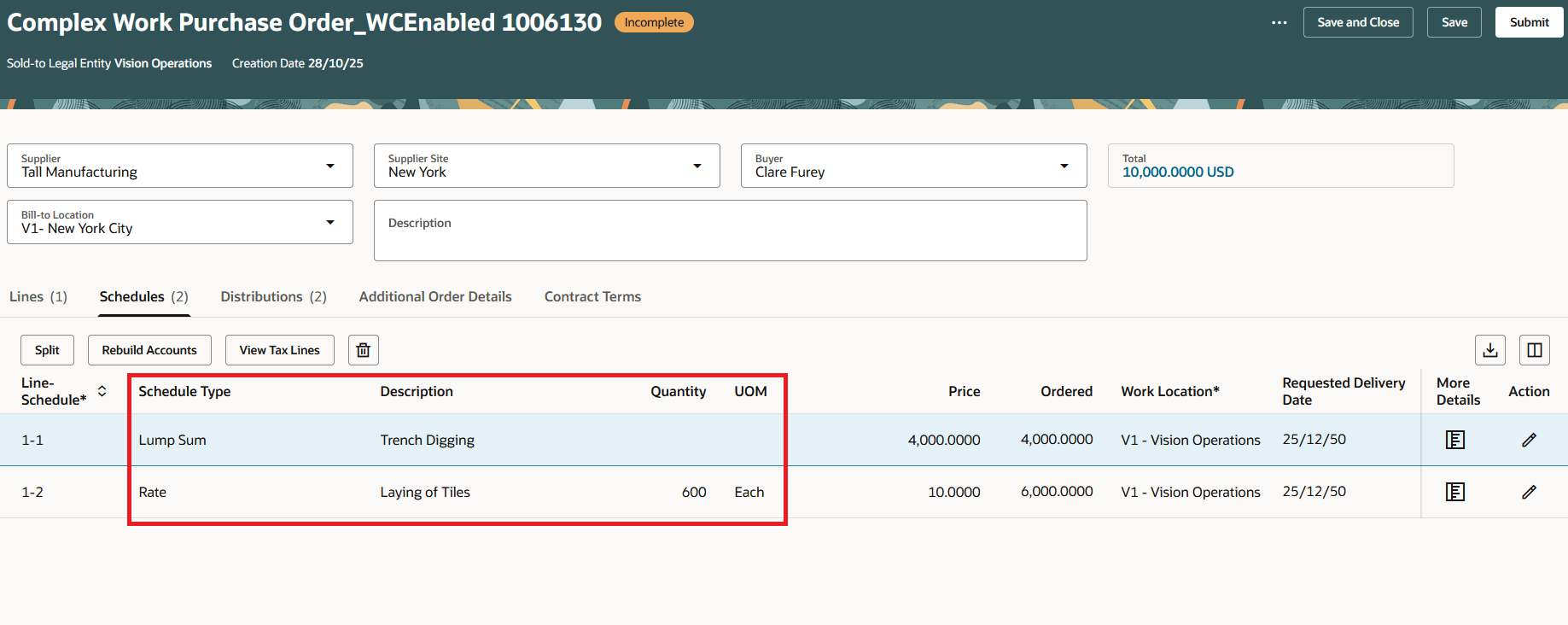

- 総額: 作業完了のステージに基づいて支払をリリースする必要がある場合は、購買オーダー・スケジュール・タイプを総額として指定します。 このスケジュール・タイプには、作業摘要および関連するコストを指定します。
- レート: 完了した作業単位に基づいて支払をリリースする必要がある場合は、購買スケジュール・タイプをレートとして指定します。 このスケジュール・タイプには、作業摘要、単価、数量および単位を指定します。
複合サービスの調達のために購買オーダーを作成するには、事前定義済の複合作業形式文書形式を使用するか、分割払い条件を有効にして新規形式を作成できます。

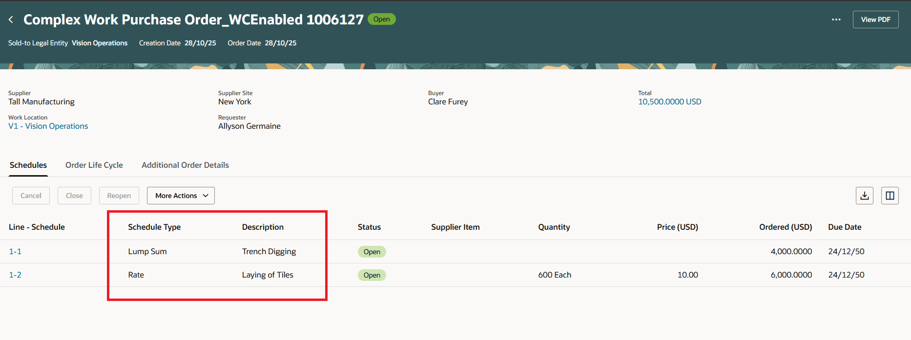

レートおよび一括スケジュールを使用した複合作業オーダーの作成および編集

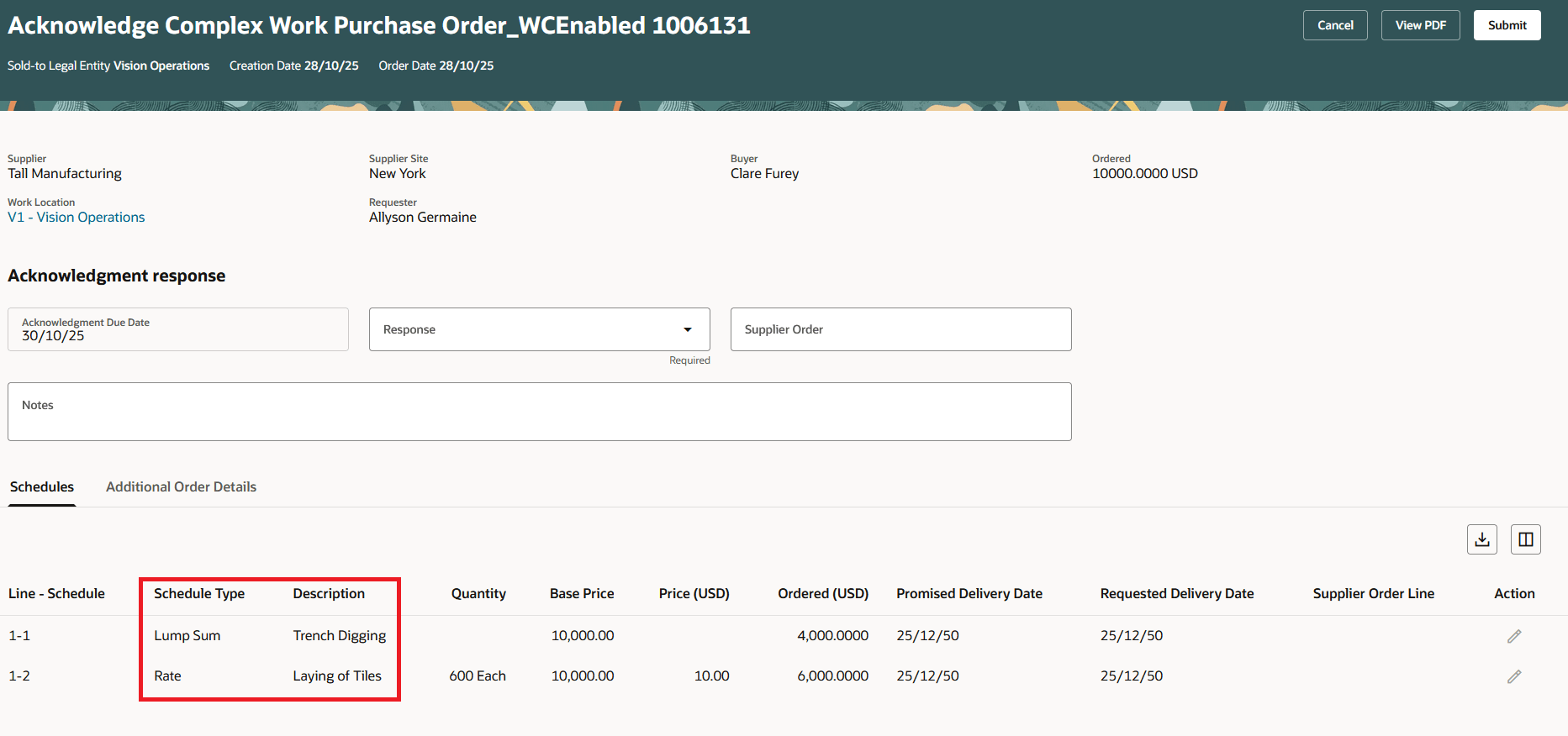

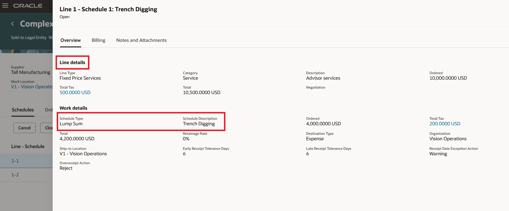

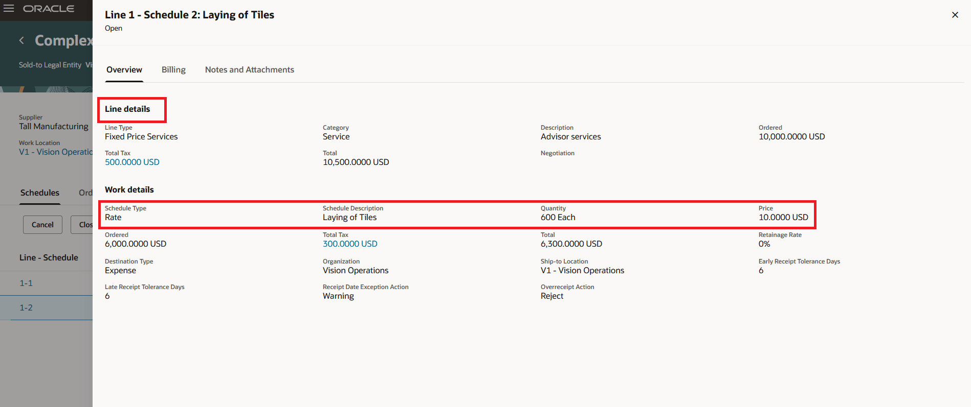

バイヤー、サプライヤおよび依頼者は、複雑な作業オーダーを表示するときに、分割払いスケジュールの詳細を表示できるようになりました。 分割払いスケジュールを表示するときに、「明細詳細」セクションで、作業明細書、合計契約金額、合計税金および追加詳細をレビューできます。
レートおよび一括スケジュールを含む複雑な作業オーダーの表示
一括要約スケジュールの明細詳細およびスケジュール詳細
レートベースのスケジュールの明細詳細およびスケジュール詳細

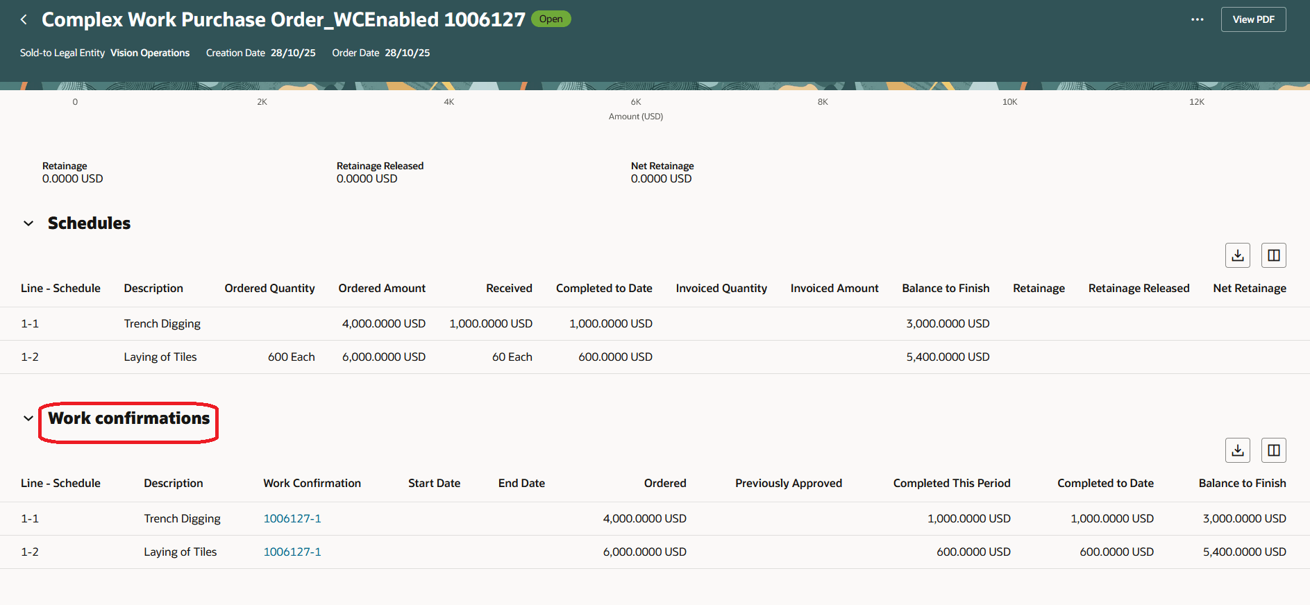

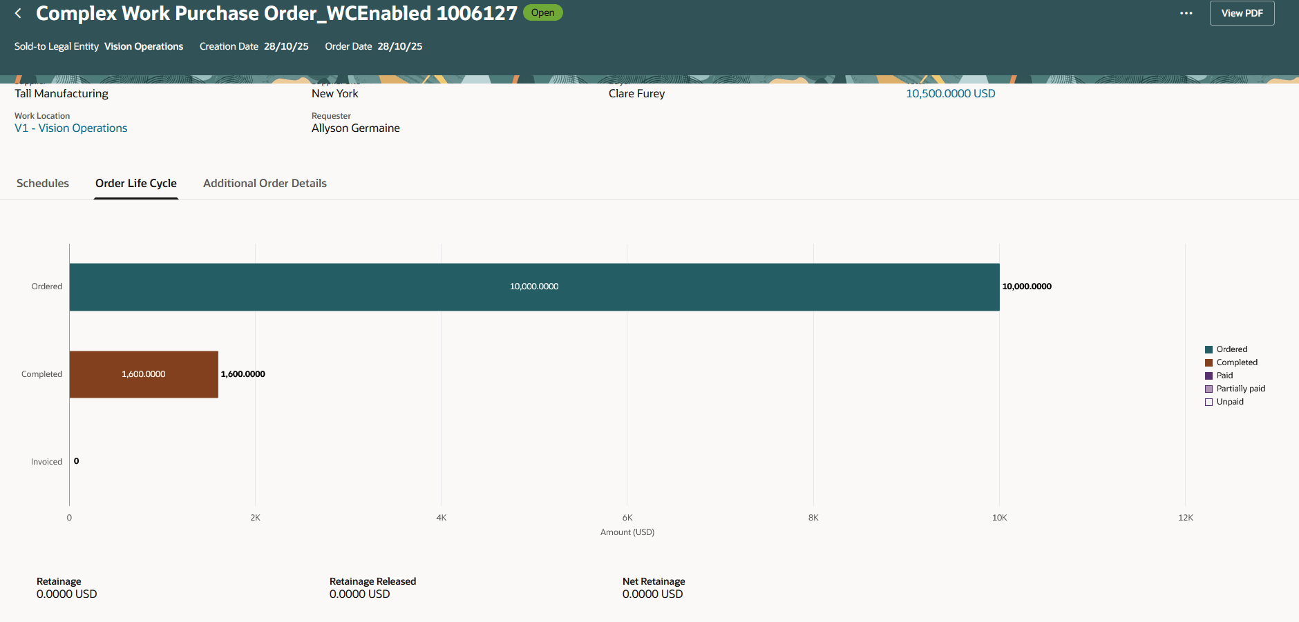

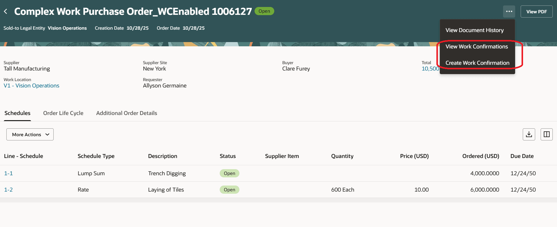

分割払いスケジュールのある購買オーダーを表示する場合、購買オーダーの文書形式に作業確認がある場合、バイヤー、サプライヤおよび依頼者は作業確認を作成および表示できます。enabled.The「オーダー・ライフ・サイクル」タブには、複雑な作業オーダーに対してリリースされた作業完了金額、留保金額および留保金額の合計に関連する主要な情報が表示されます。 各分割払いスケジュールに対して承認された作業確認は、「オーダー・ライフ・サイクル」タブからも表示できます。
「購買オーダーの表示」ページの「作業確認」処理の作成および表示
購買オーダー・ライフサイクルの留保金条件および作業完了詳細の表示
購買オーダー・ライフサイクルの分割払いスケジュールに対して作成された作業確認の表示

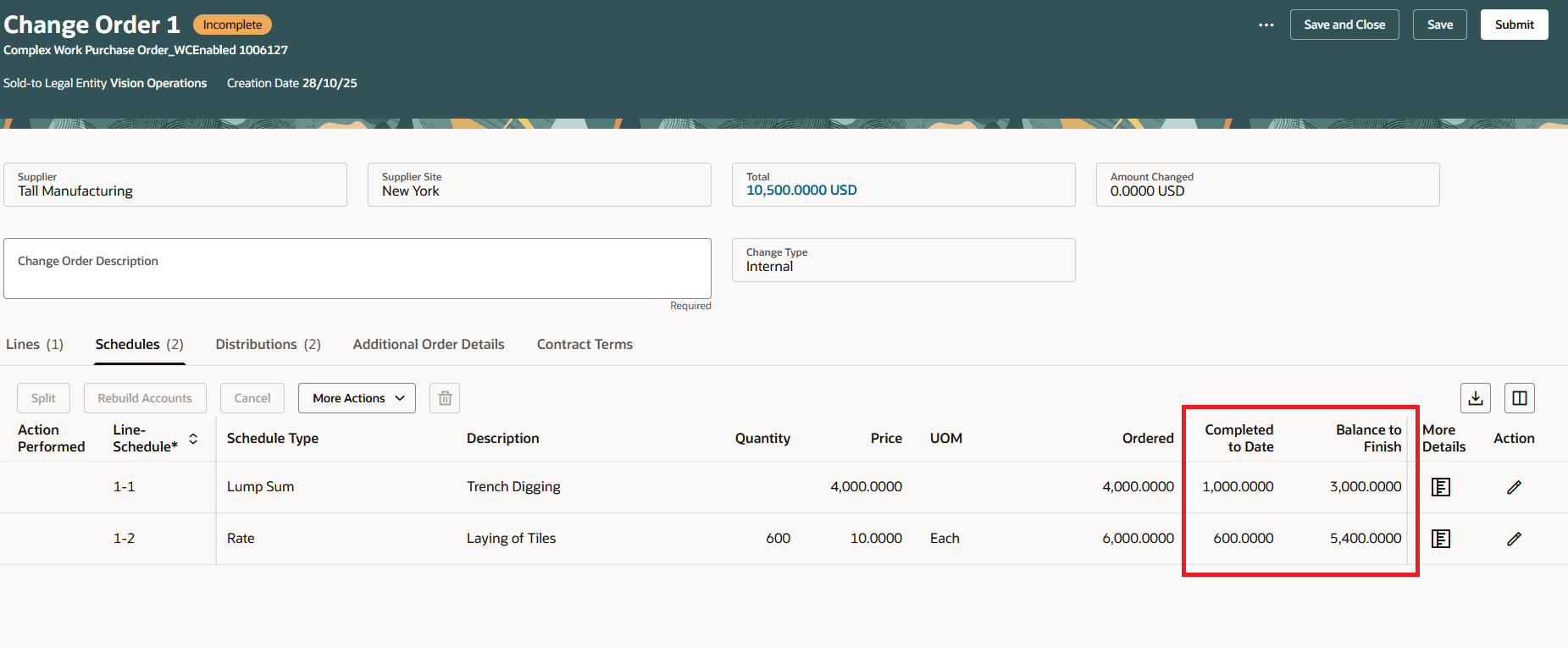

承認済複合作業オーダーを変更するときに、文書スタイルで作業確認が有効になっている場合は、次の2つのフィールドを表示できます。
- 完了累計: 分割払いスケジュールの完了した作業の合計金額を指定します。
- Balance to Finish(終了までの残高): 分割払いスケジュールに対して完了する残存作業の値を指定します。
承認済購買オーダーの更新時に完了累計および終了残高のレビュー

- Redwoodの「購買オーダー」ページの「スケジュール」タブから、購買オーダー明細摘要およびスケジュール・タイプを表示できるようになりました。 列管理を使用して、これらのフィールドを表示できます。
