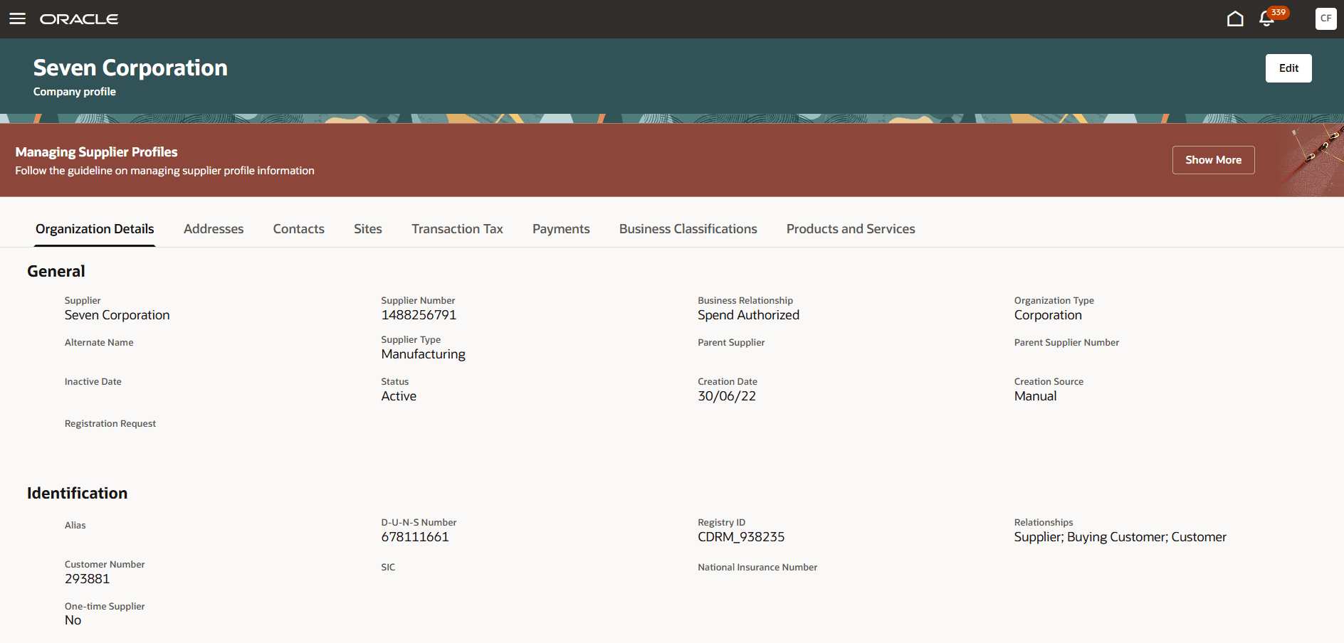

サプライヤ・プロファイルの表示
サプライヤ・プロファイルの表示
サプライヤ・マネージャ・ロールとサプライヤ管理者ロールは、「サプライヤ管理」ランディング・ページからこの再設計されたフローにアクセスできます。 ここから、サプライヤ・プロファイルを開くためのいくつかのオプションがあります。
  • 「Recent Suppliers(≪最近のサプライヤ|Crm≫)」タブの下にあるサプライヤの名前リンクをクリックします。
  • クイック・アクセスを使用してサプライヤの名前を検索します。
  • 「処理」の下の「仕入先(新規)」タスクをクリックし、仕入先を検索します。
すべてのサプライヤ・プロファイル情報が編成され、単純なタブ・レイアウト(組織詳細、住所、担当者、サイト、トランザクション税金、支払(支払方法、銀行口座および支払属性を含む)、事業分類および製品およびサービス)で表示される「サプライヤ・プロファイルの表示」ページにナビゲートされます。
編集処理を使用してサプライヤ・プロファイルの更新を開始できます。編集処理では、プロファイルを編集モードで表示し、プロファイル情報を更新したり、変更管理が有効になっている場合は更新を承認のために送信できます。

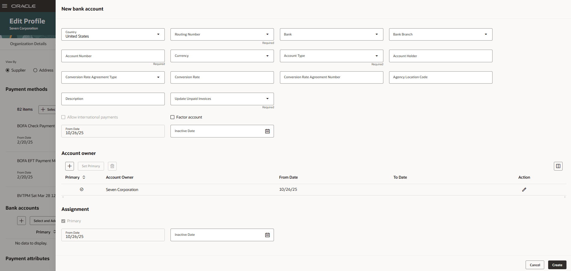

銀行口座の保守は大幅に改善され、国主導のUIレイアウトをサポートする新しい登録フローで同じユーザー・エクスペリエンスに従います。 シード済構成は、米国のルーティング番号や英国のソート・コードなど、ほとんどの国に対して即時利用可能な状態で提供されます。 国固有のルールを変更または追加して、属性の表示/非表示、必須指定またはラベル変更を行うことができます。
新規銀行口座
新規銀行口座

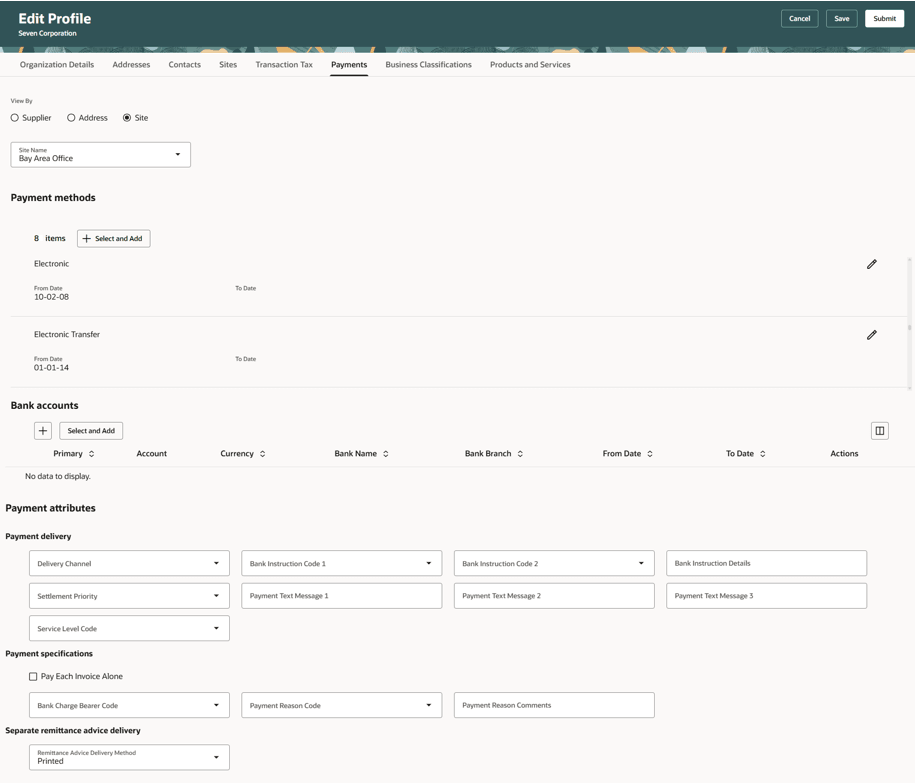

サプライヤのトランザクション税金および支払設定(支払方法、銀行口座および支払属性を含む)の管理は、それぞれ「トランザクション税金」および「支払」という単一のタブで集中管理されるようになりました。 「表示別」トグルを使用すると、レベルを切り替えて、トランザクション税金または支払情報を管理する住所またはサイトを検索できます。
サイトの支払情報の更新
サイトの支払情報の更新

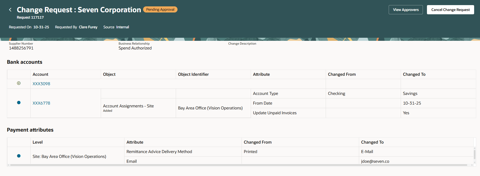

プロファイルの編集が終了したら、「送信」をクリックします。 承認を必要としないサプライヤ・エンティティにのみプロファイルの変更が加えられた場合、その変更はただちに適用されます。 それ以外の場合、変更は承認ルール構成に基づいて承認を通過します。 「変更要求の表示」処理を使用して、変更詳細を表示できます。
銀行口座および支払属性の変更による変更要求の表示
