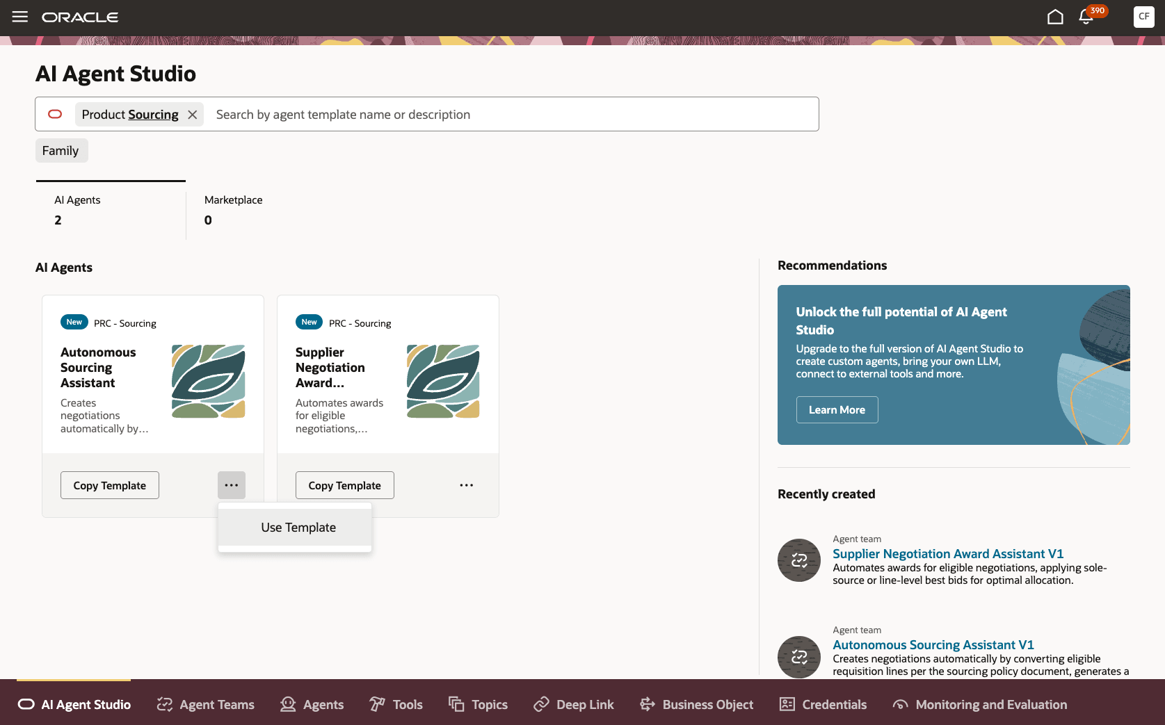

  1. AI Agent StudioでAutonomous Sourcing Assistantおよびサプライヤ・ネゴシエーション落札アシスタントのインスタンスを作成および公開します:
    • アシスタントごとに、次のいずれかの方法を使用してシード済テンプレートのインスタンスを作成します。
      • テンプレートのコピー: 基礎となるすべてのアーティファクトをシード済エージェント・チームから自動的にコピーし、指定したサフィックスを追加します。 エージェント・チームの設定、エージェントおよびツールを編集できます。
      • テンプレートの使用: エージェント・チームの各アーティファクトをステップバイステップで構成します。
    • インスタンスを公開します。
    • エージェント・チームに移動し、エージェント・チームのコードとバージョンをメモします。これらの値は後で必要になります。

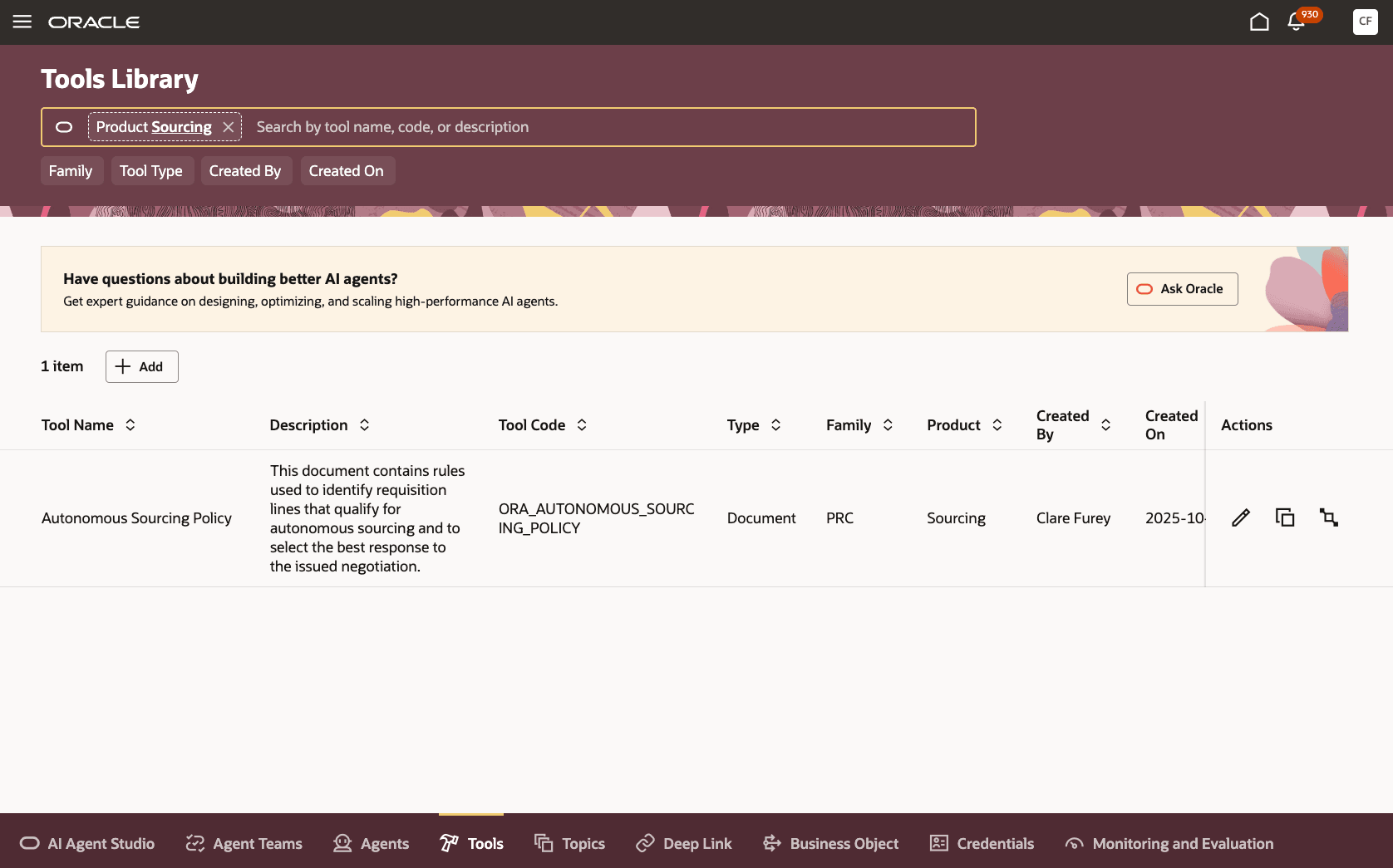

  3. 自律型ソーシング・ポリシー・ドキュメントをツールに追加します。
    • AI Agent Studioで、ツール・ライブラリを開き、Sourcing製品内のAutonomous Sourcing Policyツールを検索します。
    • ポリシー・ドキュメントをツールに追加し、完了時にそのステータスを「公開準備完了」に設定します。
