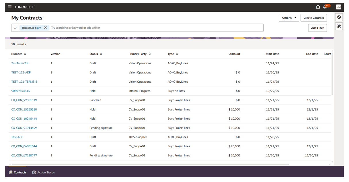

Redwoodエクスペリエンスにオプト・インして、「契約」リスト・ページから契約を直接検索および管理できるようになりました。 この再設計されたワークスペースは、適応型検索(Elasticsearch)を利用した、より高速で直感的で高度に構成可能なインタフェースを提供します。 ユーザーは、契約フィールド間での検索、複数の動的フィルタの適用、レコードのグループ化、列のソート、お気に入りへのマーク付け、列の管理、リスト・ページ・レベルと契約レコード・レベルの両方の「処理」にアクセスできます。 リスト・ページには、購買意図契約のみが表示され、常に最新バージョンが表示されます。 「契約の作成」ボタンはページに直接表示できるため、契約を迅速かつ効率的に作成できます。
適応型検索では、テキスト、LOV、数値、dateおよびamount-basedフィールド(過去30日、前四半期、過去6か月など)などの構成可能な範囲、および金額フィールドの値範囲(より大きい、より小さいおよび範囲など)を使用したリアルタイム・フィルタリングを強化します。 ユーザーは、キー属性(ステータス、契約タイプ、ビジネス・ユニットなど)別に結果をグループ化したり、保存済検索を使用してワークスペースをパーソナライズしたり、様々なレコード・セットから選択したり、お気に入りをマークしたり、永続セッション動作のメリットを享受できます。
「アクション」メニューには、「保存」、「エクスポート」、「列の管理」、「関連性によるソート」および「保存済検索の管理」などの機能があります。 各契約行には、「プレビュー」などのコンテキスト処理が含まれ、契約ライフサイクル・ステータスに基づいて追加の処理が有効になります。

契約リスト ページ
契約リスト ページ

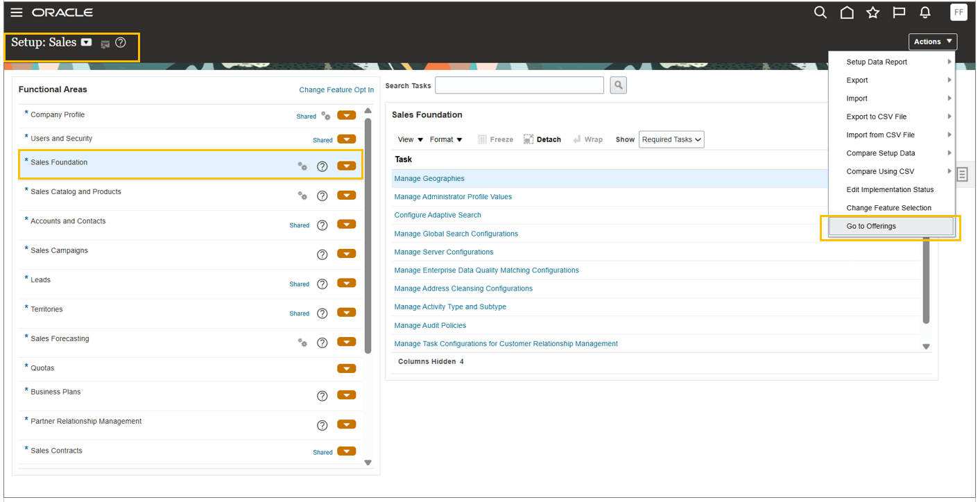

  • 「設定および保守」に移動します
  • 「営業」機能領域が選択されていることを確認します。
  • 「処理」メニューから、「オファリングに移動」をクリックします
    • 処理からオファリングに移動
      処理からオファリングに移動

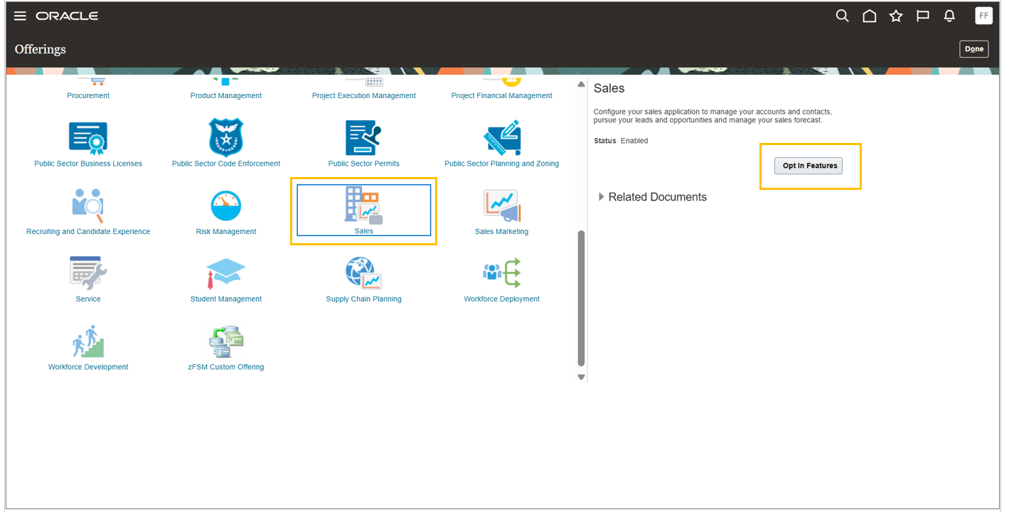

  • 「オファリング」ページで、「営業」を選択します。
  • 「オプトイン機能」をクリックします。
    • 営業オファリングからのオプト・イン機能
      営業オファリングからのオプト・イン機能

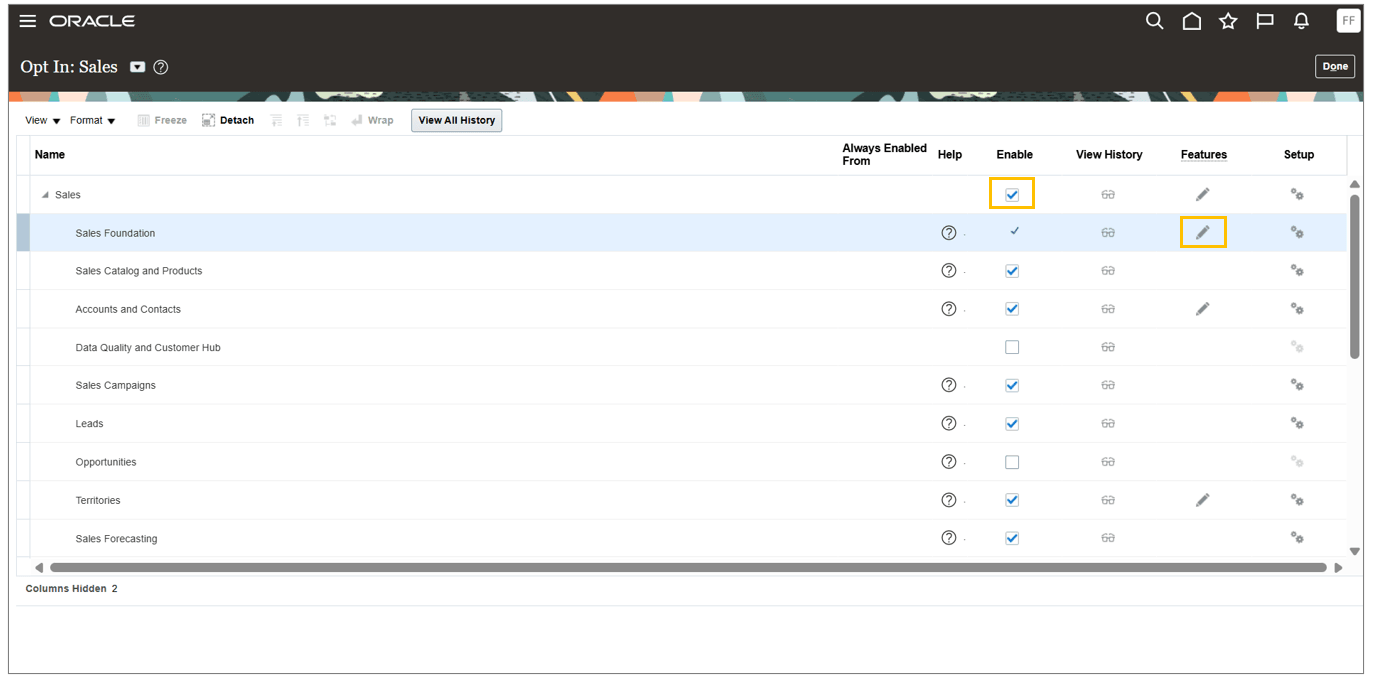

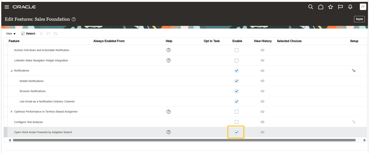

  • 「オプト・イン機能: 営業」ページで、次の手順を実行します。
    • Salesが有効(チェック・マーク付き)であることを確認します。
    • Sales Foundationも有効化(チェック・マーク付き)されていることを確認します。
    • Sales Foundationの機能
      Sales Foundationの機能
  • 「Sales Foundation」で、「機能」列の「編集」(鉛筆)アイコンをクリックします。
  • 「機能の編集: Sales Foundation」ページで、「適応型検索を使用する作業領域を開く」を見つけます。
  • 「有効化」チェック・ボックスを選択します。
    • 適応型検索の有効化
      適応型検索の有効化
  • 「完了」をクリックして変更を保存します

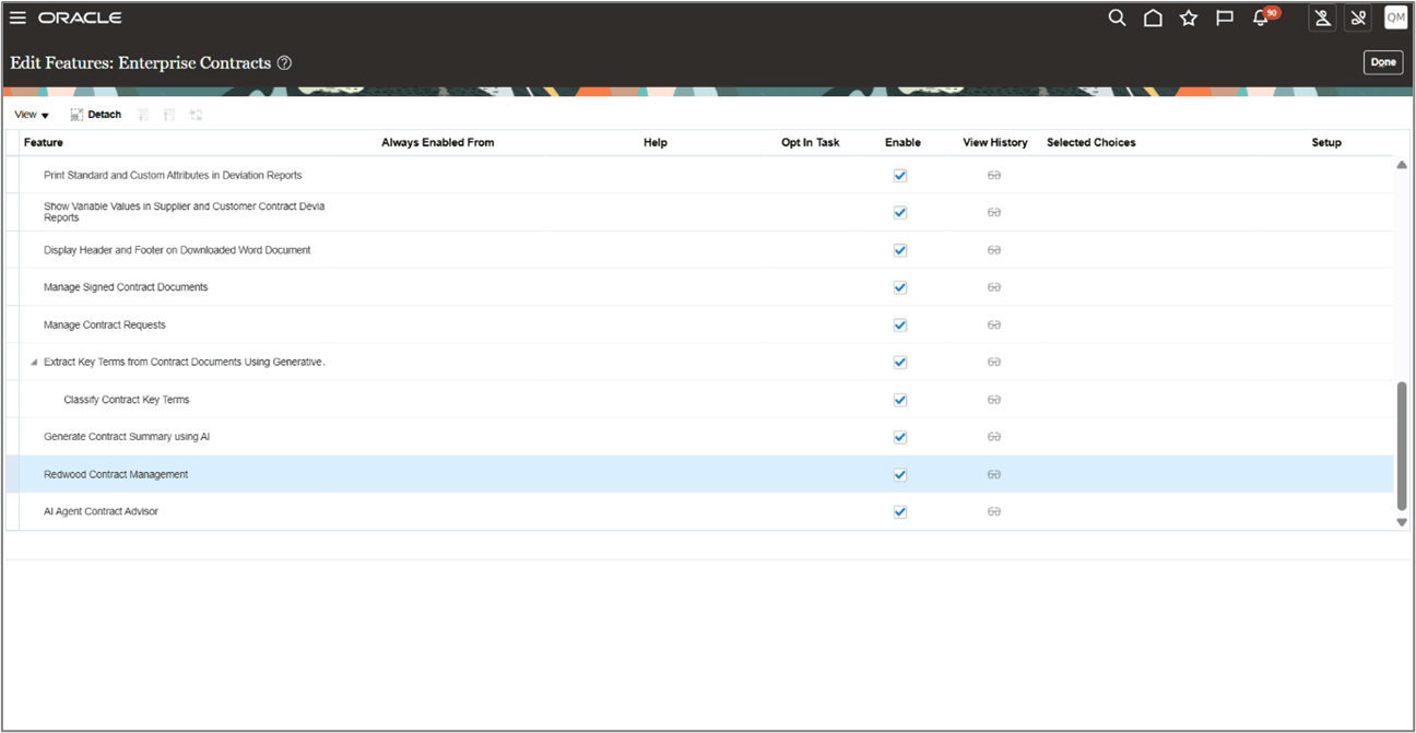

2.Redwood契約管理オプトインを使用可能にします
  1. 「設定および保守」に移動します。
  2. 「設定: 企業契約」→「変更機能オプトイン」にナビゲートします。
Redwood契約管理オプトイン
Redwood契約管理オプトイン
  1. Redwood Contract Management
    (オプトイン・コード: ORA_OKC_ENABLE_REDWOOD_MANAGE_CONTRACTS
    )を検索して有効にします。
  2. 「保存してクローズ」をクリックします。

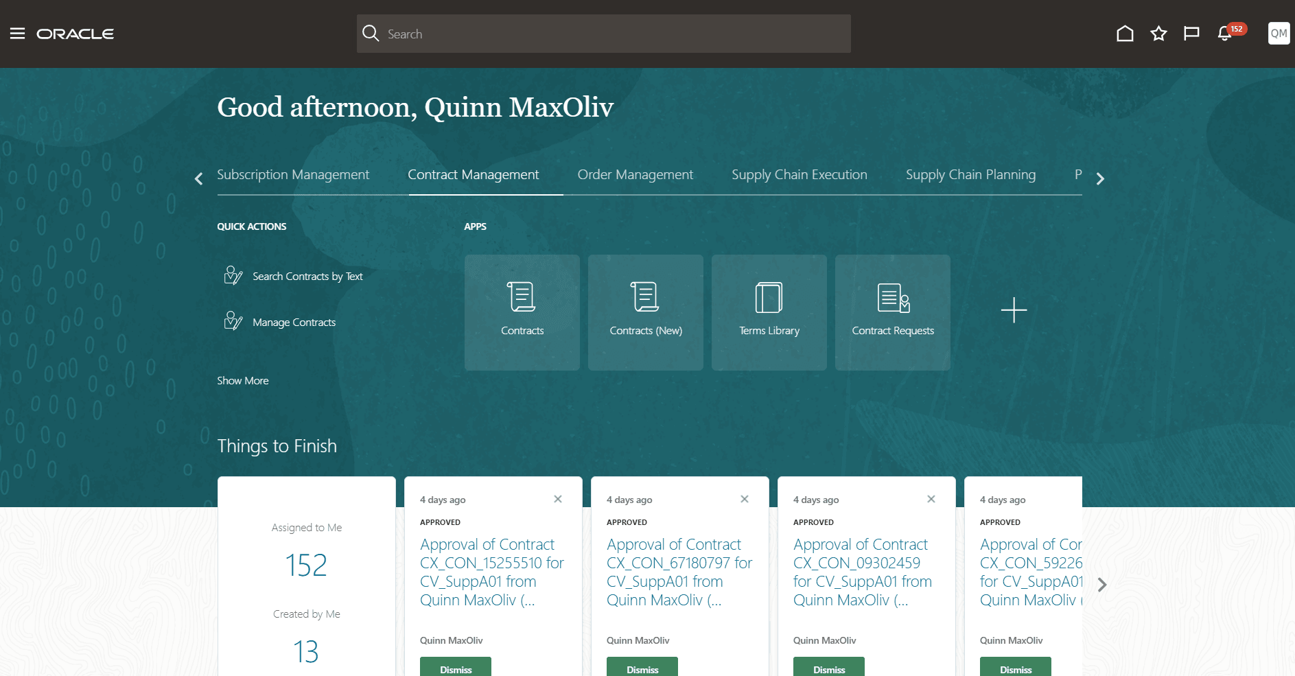

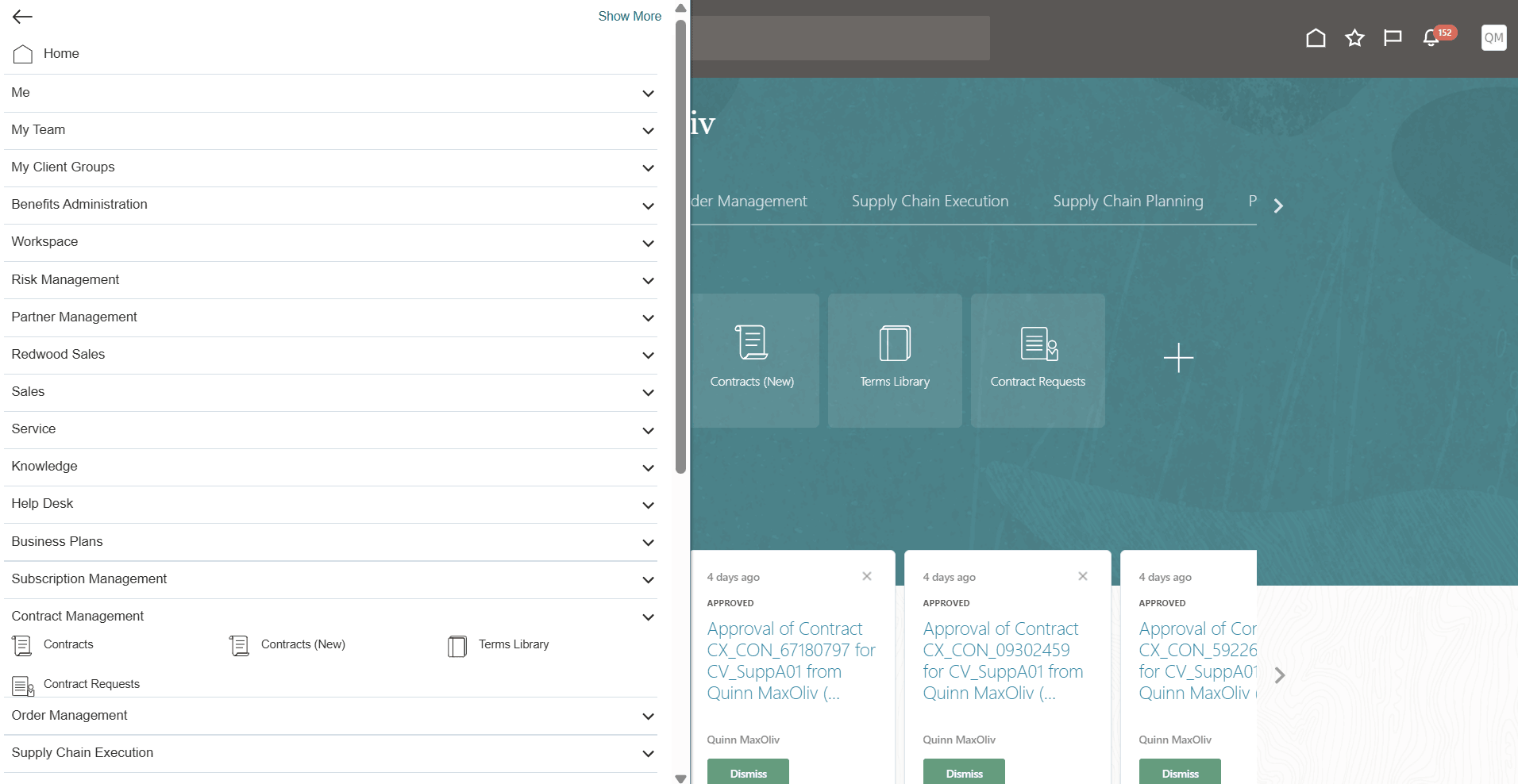

  3. 新しい契約 (新規)オプションがナビゲータに表示されるようになりました契約管理。
契約(新規)オプション
契約(新規)オプション
左側のメニューの「契約(新規)」オプション

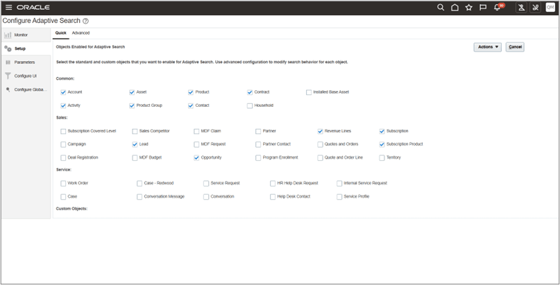

3. 契約の適応型検索の有効化および構成
「設定および保守」->「適応型検索の構成」->「設定」に移動して、次の順序で完了します。
  1. クイック・タブ- オブジェクトの有効化
  • 「クイック」サブタブで、「契約」を見つけてボックスを選択し、適応型検索を有効にします。
適応型検索- 設定(クイック)
適応型検索- 設定(クイック)

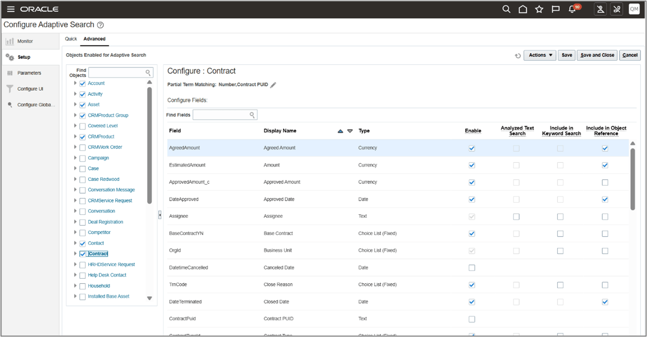

  1. 「拡張」タブ- 検索、あいまいなロジックおよびキーワード検索のサポートの有効化
  • 「詳細」サブタブに切り替えます。
  • 左側のオブジェクト・ツリーで、「契約」(ヘッダー/明細/パーティ)を展開します。
  • 各必須フィールド(契約番号、名前、ステータス、プライマリ・パーティ、金額、日付など)について:
    • 有効化 -適応型検索(Elasticsearch)でフィールドを使用可能にして、索引付けおよび問合せできるようにします。 これがないと、フィールドは検索、フィルタ、グループ化またはソートの対象になりません。
    • 分析されたテキスト検索 -フリーテキスト検索のあいまいなロジックおよび拡張テキスト処理を有効にします。提供 スペル許容範囲や部分的な単語照合などの機能。 たとえば、"agreemenr"を検索しても、"agreement"の結果が返されます。
    • キーワード検索に含める -ユーザーがRedwoodリスト・ページの上部にあるグローバル検索バーに直接入力する場合に、このフィールドを使用できます。 つまり、フィールドは、特定のフィルタを追加せずに実行されるキーワード検索に参加します。
    • オブジェクト参照に含める - 該当なし
適応型検索- 設定詳細
適応型検索- 設定詳細

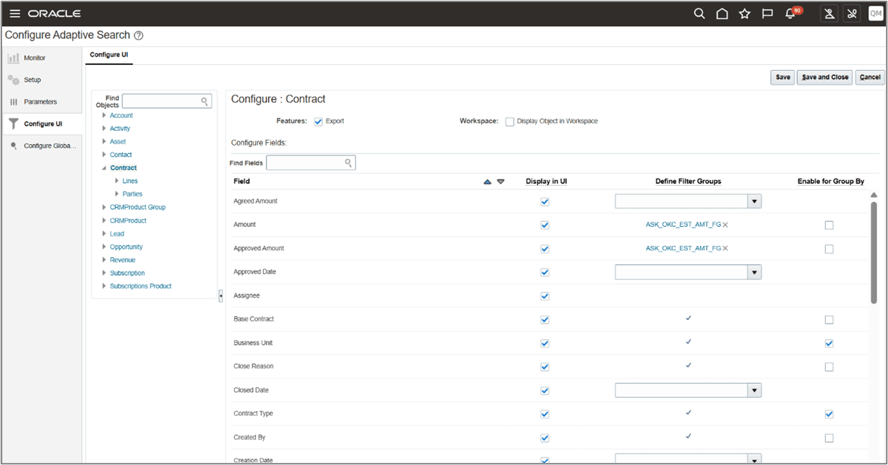

  2. 「UIの構成」タブ- 「Redwoodリスト」ページに表示される内容の制御
  • 「UIの構成」タブに移動します。
  • オブジェクト・リストから「契約」を選択します。
  • 「機能」で、次を有効にします。
    • (オプション)エクスポート- エクスポートは、ユーザーがcsvファイルとしてデータをエクスポートできる「エクスポート」オプションの可用性を制御します。 契約レッドウッドでは、契約リスト・ページの「処理」メニューで使用できます。
  • フィールド表:
    • 列またはフィルタとして表示されるすべてのフィールドについて、「UIで表示」を有効にします。
    • (オプション)フィルタ・グループを日付または数値のセグメンテーション(本日、前四半期、0-30日など)に定義します。
    • (オプション)「グループ化基準」を有効にして、Redwoodリスト・ページのグループ化をサポートします
適応型検索- UIの構成
適応型検索- UIの構成
