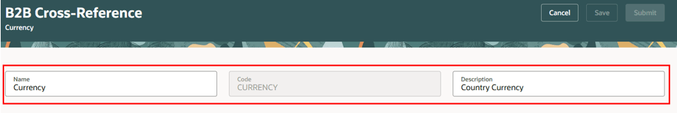

B2B相互参照の定義

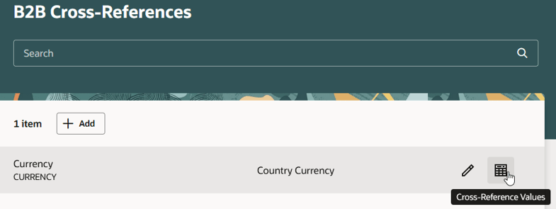

  1. 「タスク」パネル・タブからB2B「相互参照」を選択します。
  2. 「追加」をクリックして、新しいB2B相互参照を定義します。
  3. 詳細を入力し、「保存」をクリックします。
新しいB2B相互参照の追加

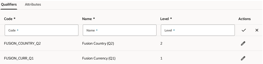

B2B相互参照修飾子の追加
  1. 「修飾子」タブで、「コード」、「名前」および「レベル」を入力します。
  2. 「アクション」で、「作成」をクリックしてエントリを追加します。

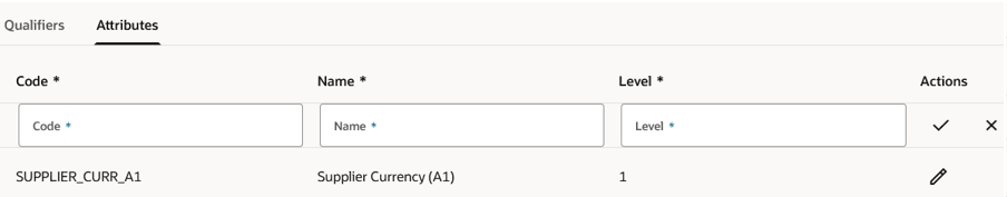

B2B相互参照属性の追加
  1. 「属性」タブで、「コード」、「名前」および「レベル」を入力します。
  3. 詳細を追加した後、「保存」および「送信」をクリックします。

相互参照値の構成
  1. B2B「相互参照」ページで、「相互参照値」をクリックします。
B2B「相互参照- 相互参照値」アイコン
B2B「相互参照: 相互参照値」アイコン

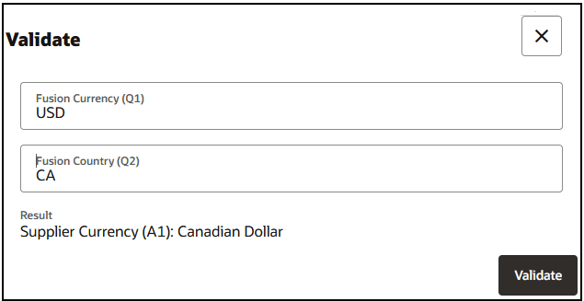

相互参照値の検証
  1. B2B相互参照値ページで、「検証」をクリックします。
  2. クオリファイア・フィールドごとに値を入力します。 一致する属性値が存在する場合は、結果に表示されます。

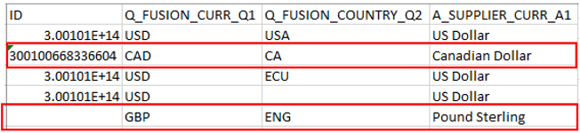

相互参照値のアップロードおよびダウンロード
  1. 「ダウンロード」をクリックして、.csvを生成し、コンピュータに保存します。
  2. 変更するには、.csvを開いて目的の値を変更します。 IDセルを値を変更せずにテキストとして書式設定します。
  3. 新しい行を追加するには、クオリファイアと属性値を入力します。 IDセルは空白のままにします。
  4. .csvを保存します。

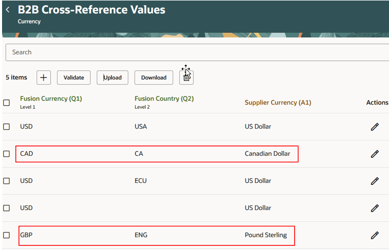

既存の行に変更があり、新しい行が追加されたCSVファイル
既存の行に変更があり、新しい行が追加された.csvファイル

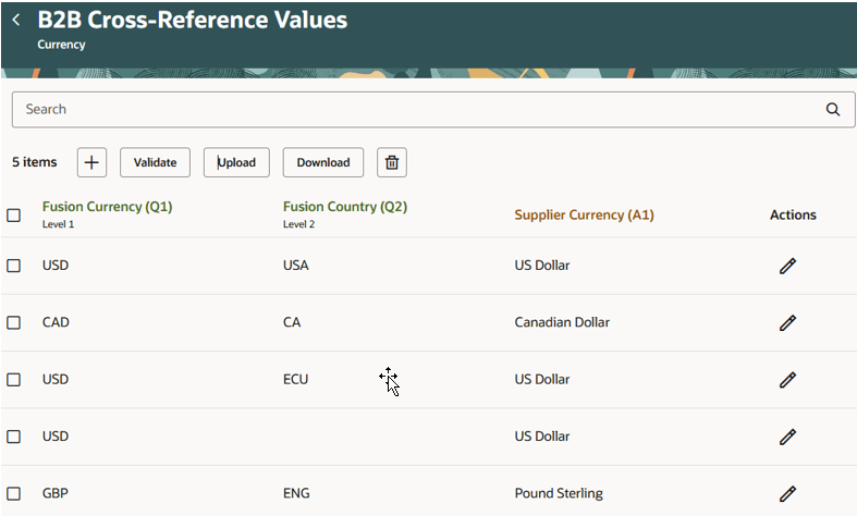

  1. 「アップロード」をクリックします。 ページに値が表示されます。
更新されたB2B相互参照値
更新されたB2B相互参照値

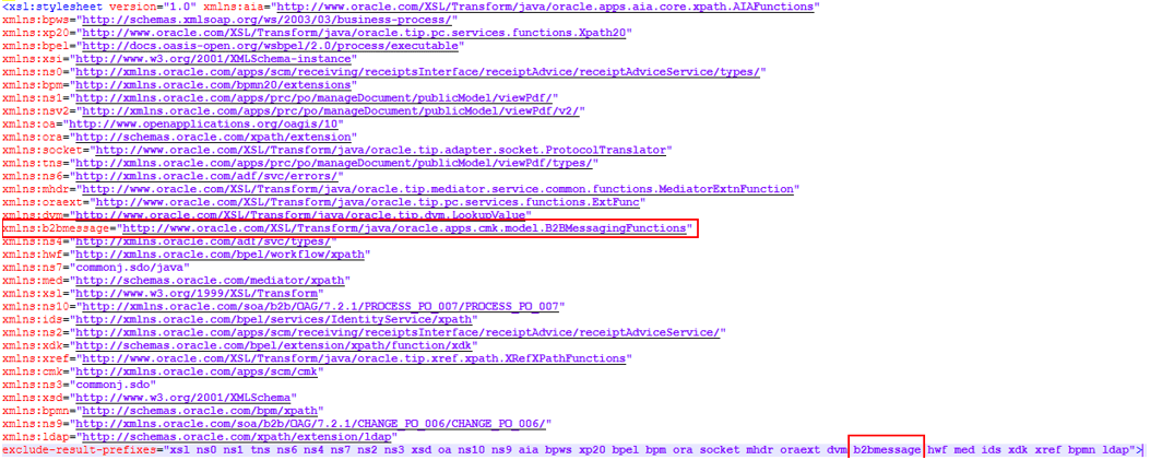

    1. 次のクラスをXSLの上部にあるネームスペース領域に追加する必要があります。
xmlns:b2bmessage="http://www.oracle.com/XSL/Transform/java/oracle.apps.cmk.model.B2BMessagingFunctions"
    1. b2bmessageをexclude-result-prefixesに追加する必要があります。

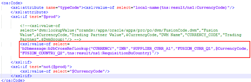

    1. 相互参照する必要があるdvm:lookupValueを探します。 たとえば、CURRENCY_CODEです。
    2. コメントアウト。
    3. b2bCrossRefLookup()関数を追加します。
<xsl:value-of select="b2bCrossRefLookup('DecisionCode','DefaultValue','AttributeCode','QualifierName1','QualifierValue1','QualifierName2','QualifierValue2',...)"/>

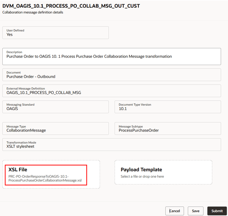

  1. B2B「メッセージ定義」> 「コラボレーション・メッセージ定義」タブで、変換パッケージをダウンロードしたメッセージの複製を作成します。 カスタマイズされたXSLをアップロードします。
  2. その他すべての詳細を追加した後、「発行」をクリックします。
重複メッセージ定義- カスタムXSLのアップロード

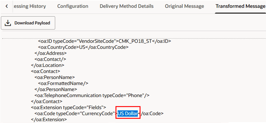

  2. メッセージの処理後、変換されたファイルに属性の値が表示されます。
変換済メッセージ・ペイロード
変換済メッセージ・ペイロード

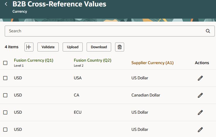

B2B相互参照値
B2B相互参照値- 構造
b2bCrossRefLookup()関数は、最初にFUSION_CURR_Q1=USD、FUSION_COUNTRY_Q2=USの一致を検索します。 見つからないため、最上位レベルの修飾子(FUSION_COUNTRY_Q2 = US)が削除されます。 この時点で、FUSION_CURR_Q1=USD (SUPPLIER_CURR_A1= USドル)の一致が検出されます。
