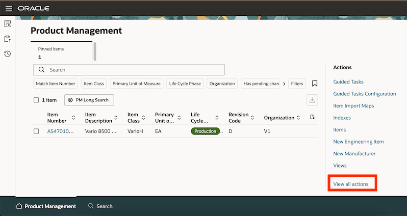

アイテムの履歴を表示するには、「製品管理」ページで、次のスクリーンショットに示すように、「アクション」セクションの「すべてのアクションの表示」リンクをクリックします。
処理ドロワー- 「すべての処理の表示」リンク

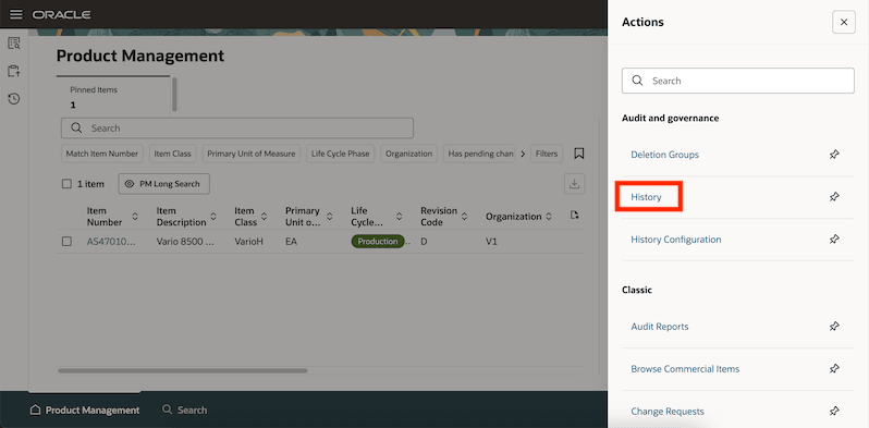

「処理」ドロワーが表示されます。 次のスクリーンショットに示すように、「履歴」を検索して選択します。
処理ドロワー- 履歴
処理ドロワー- 履歴

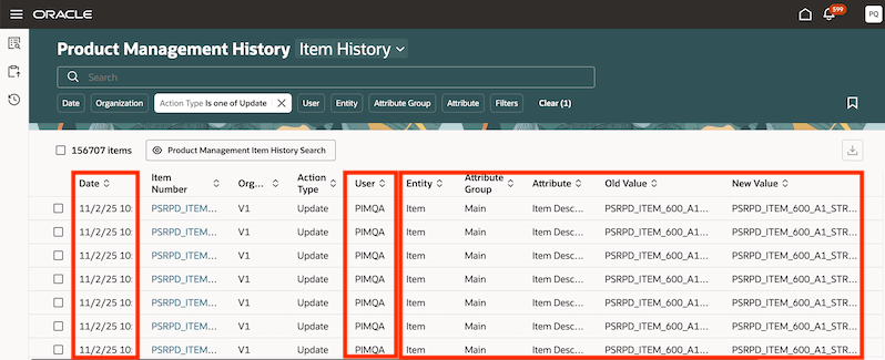

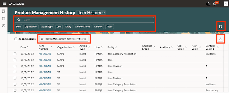

[製品管理履歴]ページには、項目の履歴が表示されます。 このページには、すべての項目に加えられた変更が表示されます。 変更がいつ行われたか、誰が変更を行ったか、および変更が行われたかを確認できます。
製品管理品目履歴レコード
製品管理品目履歴レコード
このページでは、次のアクションを実行することもできます。
  • 品目番号、属性名またはユーザーに基づいて履歴レコードを検索します
  • 「検索」ボックスの下にある推奨フィルタを使用して、履歴検索結果を絞り込みます。
  • 履歴表のレイアウトをすばやく変更するには、事前定義済ビューを選択します
  • 履歴レコードのエクスポート
  • 検索を保存して後で使用します
製品管理品目履歴処理
製品管理品目履歴処理

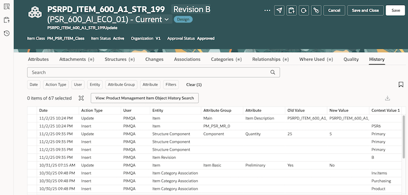

次のスクリーンショットに示すように、アイテムの「履歴」タブでアイテムの履歴を表示することもできます。
「品目履歴」タブ
「品目履歴」タブ
