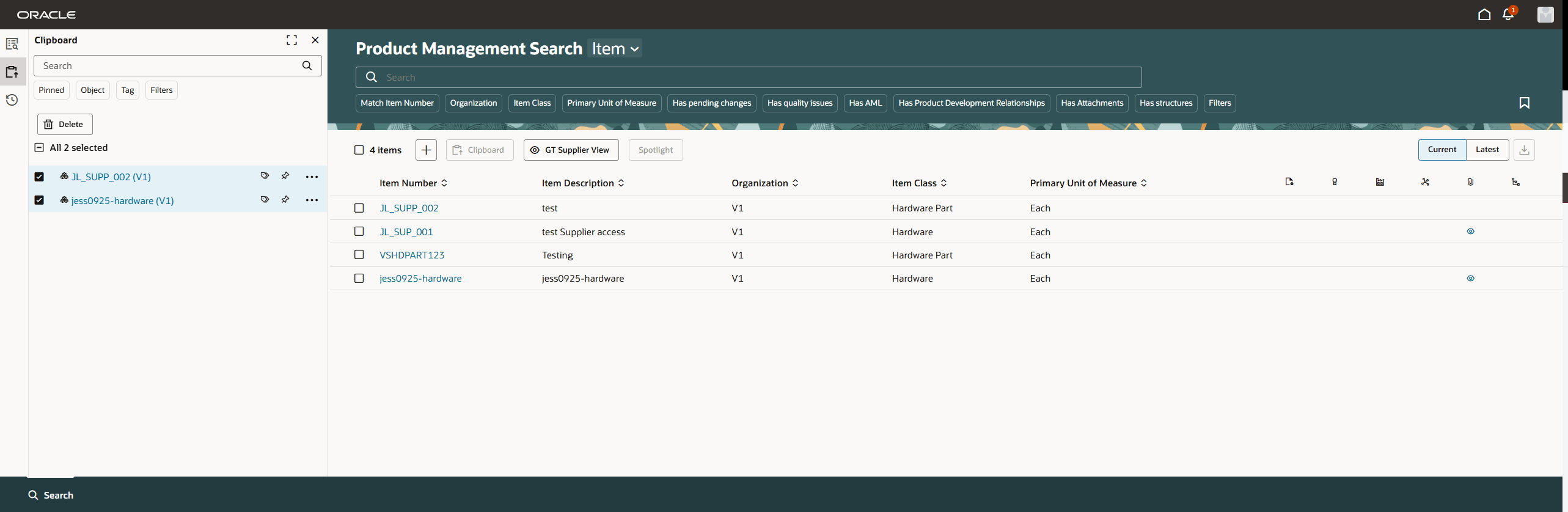

サプライヤ・ポータルの品目検索
サプライヤ・ポータルの品目検索

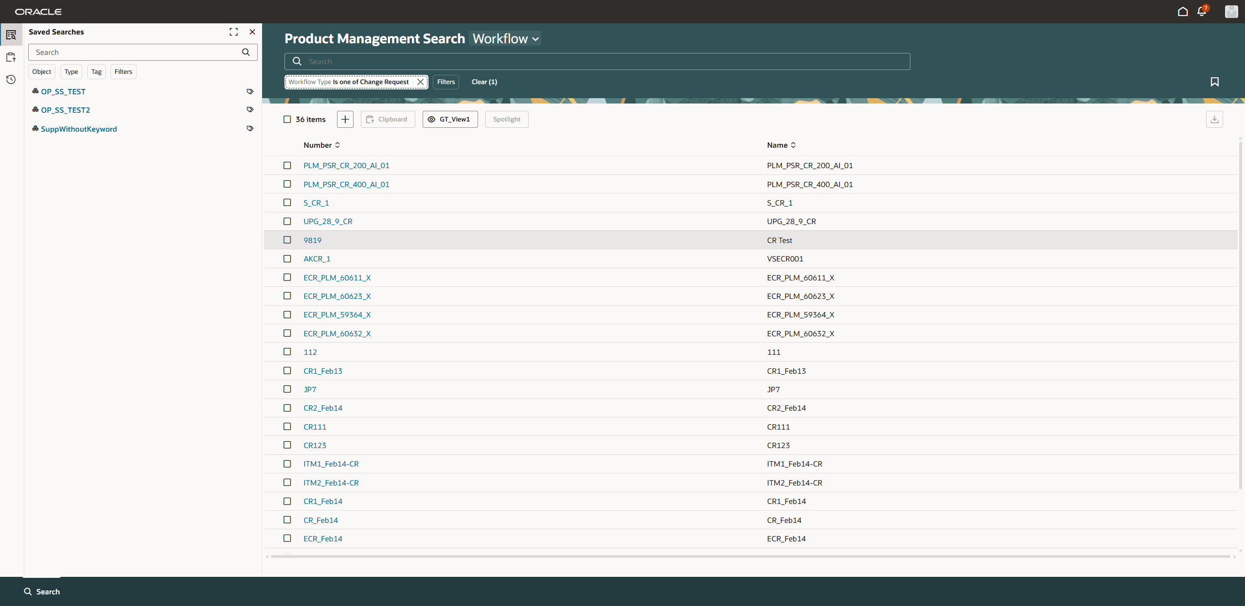

サプライヤ・ポータルのワークフロー検索
サプライヤ・ポータルのワークフロー検索

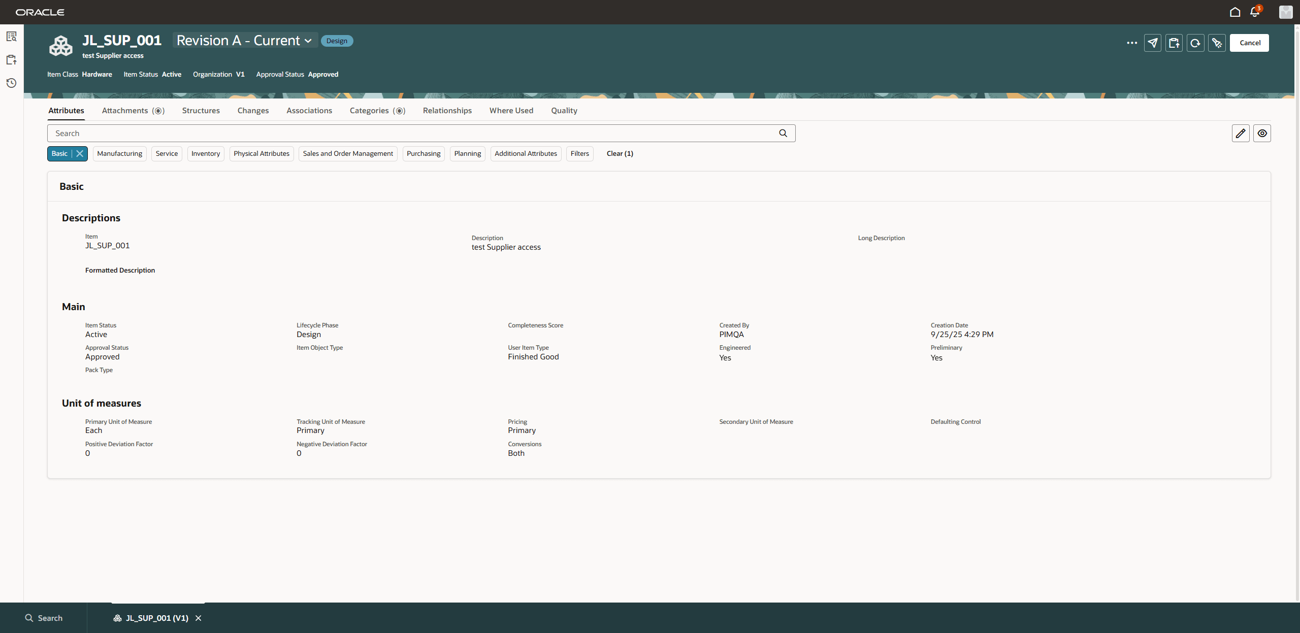

サプライヤ・ポータル・ユーザーが品目タブ間を移動すると、アクセス制御リストまたはビジネス・ルール(Oracle Visual Builder Studioを使用して構成)に基づいてフィールドが表示されます。
サプライヤ・ポータルの読取り専用アイテム・ビュー

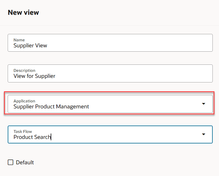

  • 「アプリケーション」フィールドを「サプライヤ製品管理」に設定して、サプライヤ・ポータル・ユーザーのビューを構成します。
サプライヤ・ポータル・ユーザーのサプライヤ製品管理へのアプリケーション・セットによるビューの作成
サプライヤ・ポータル・ユーザーのサプライヤ製品管理に対するアプリケーション・セットを使用したビューの作成

  • サプライヤ・ポータル・ユーザーが関連する属性のみを表示できるように、品目検索、ワークフロー検索および構成の新規ビューを構成します。 ビューを作成するときに、新しく作成したアプリケーションの「サプライヤ」「製品管理」を選択します。

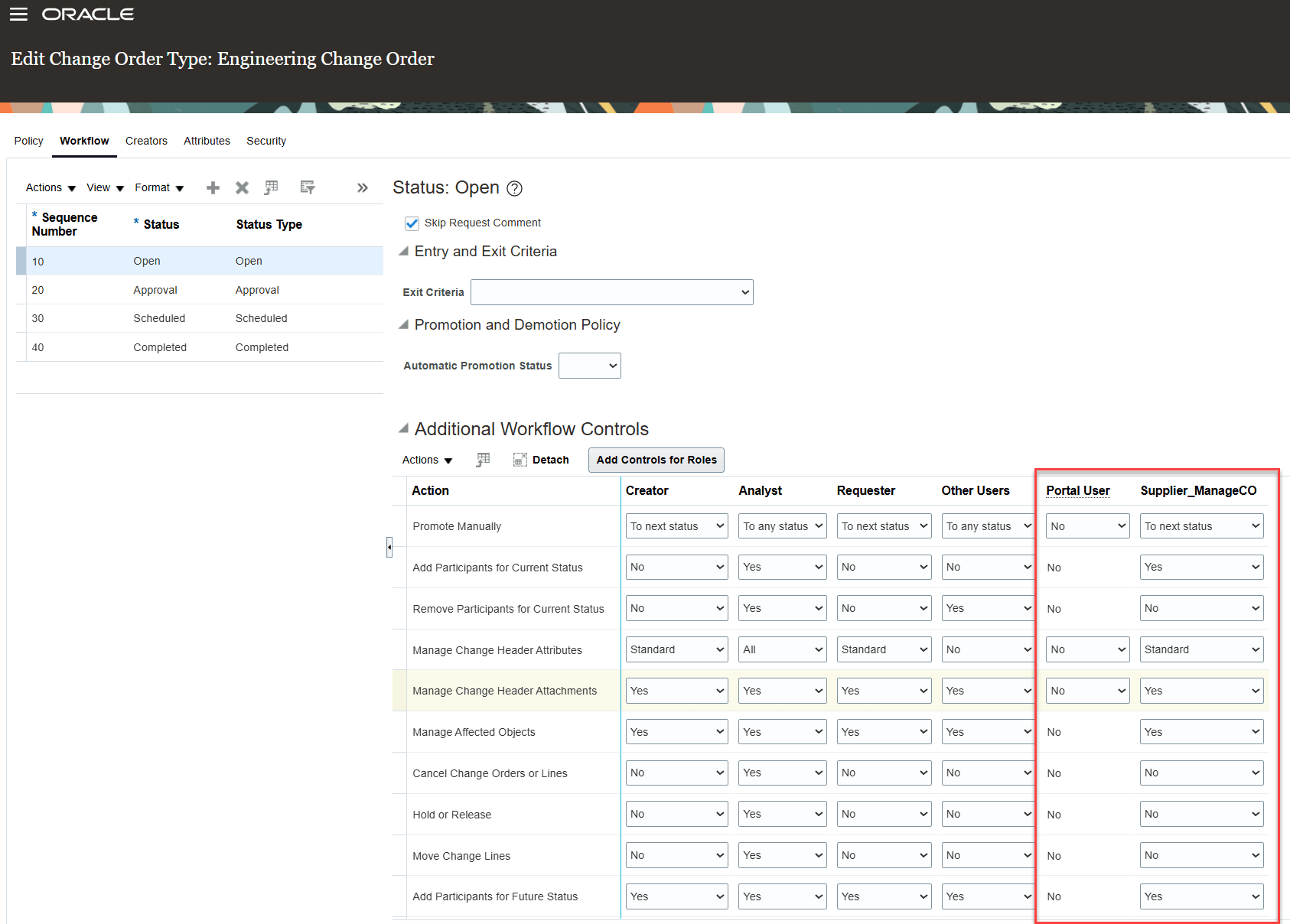

  • 変更タイプ設定の一部として「ポータル・ユーザー」列で構成された追加ワークフロー管理(AWC)は、引き続き適用可能なRedwoodになります。
    • サプライヤ・ポータル・ユーザーには、新しいロールを追加し、追加のワークフロー・コントロールを介してそのロールに権限を割り当てることで、より高いレベルのアクセス権を付与できます。
    • 「ポータル・ユーザー」列の権限と新しいロールの間に、2つのうち大きい方の機能が適用されます。 たとえば、「手動で昇格」処理では、「ポータル・ユーザー」が「いいえ」に設定され、「新規ロール」が次のステータスに設定されている場合、ポータル・ユーザーはワークフローを次のステータスに昇格できます。 「ポータル・ユーザー」列の権限を適用しない場合は、その列のすべてのアクションを「いいえ」に設定できます。
追加ワークフロー管理でのサプライヤ・ユーザーのポータル・ユーザー・ロールおよび新規ロール
追加のワークフロー制御での構成の例
