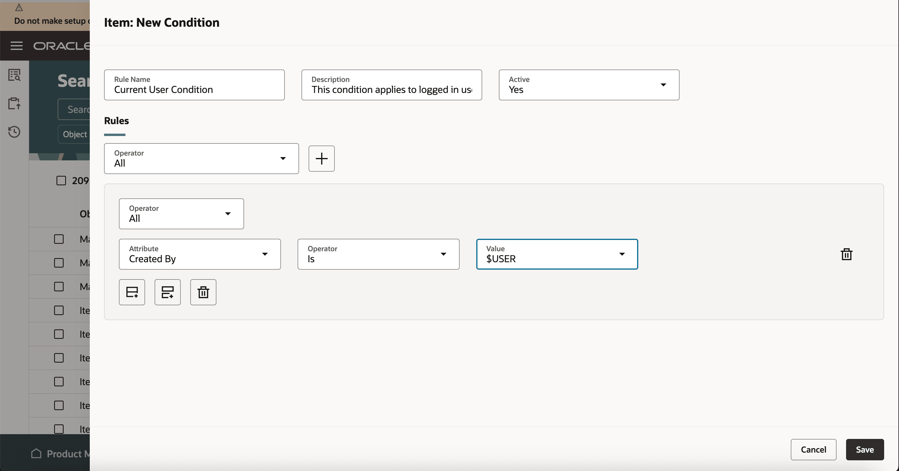

可変サポート
拡張アクセス制御リスト(ACL)を使用すると、ログイン・ユーザーに基づいて条件を評価できます。 属性「作成者」は、変数$Userを受け入れるようになりました。 これを有効にするには、品目または製造業者の条件を定義するときに、「作成者」属性の値として「$User」を選択します。 「作成者」= $Userなどの条件を設定し、それを権限セットおよびチームに割り当てることで、チーム・メンバーに、作成したすべての品目または製造業者へのアクセス権を付与します。
アイテムの現在のユーザー条件
アイテムの現在のユーザー条件

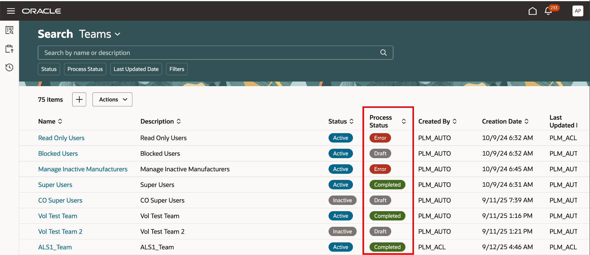

チーム指標
チームに関連付けられている権限セットの変更を保存したり、チームから権限セットを追加または削除すると、スケジュールされたジョブ「チームのアクセス制御リストのリフレッシュ」が実行され、セキュリティの変更が適用および更新されます。 [プロセス ステータス]インジケータは、プロセスに関するリアルタイム情報を提供します。 チーム・ページおよびチーム検索ページに表示されたインジケータを使用して、このプロセスのステータスを簡単に追跡できるようになりました。 「プロセス・ステータス」フィルタで検索結果をフィルタすることもできます。
インジケータとその重要性:
  • ドラフト(グレー):チームが無効であるか、権限セットがまだ追加されていないことを示します。
  • 進行中(青):チーム・セキュリティに加えられた更新を適用するためにスケジュール済プロセスが現在実行中であることを示します。
  • 完了(緑色):スケジュール済プロセスが完了し、セキュリティ変更が正常に適用され、チームが使用可能な状態であることを確認します。
  • エラー(赤):スケジュール済プロセスでエラーが発生したことを示します。 管理者は、影響を受けるチームが変更を適用するために、「チームのアクセス制御リストのリフレッシュ」ジョブを手動で実行する必要があります。

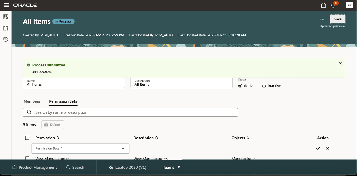

チームへの新しい権限セットの追加や既存の権限セットの変更など、変更を保存すると、送信されたプロセスのジョブIDを示す情報メッセージが表示されます。 このジョブの進捗は、「スケジュール済プロセス」ページで追跡できます。
発行済プロセスのジョブIDを含むメッセージ
ユーザーは、スケジュール済プロセス・ページにナビゲートして、セキュリティ変更の詳細を確認することもできます。

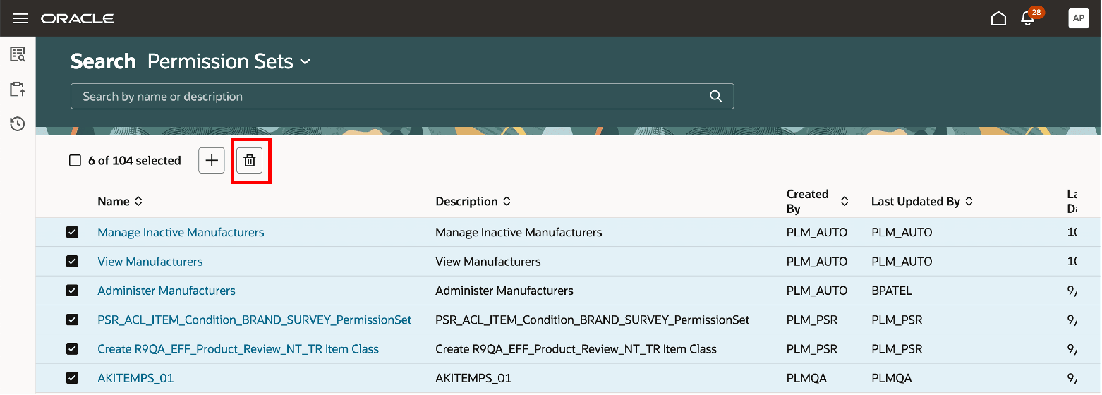

権限セットの削除
どのチームにも割り当てられていない権限セットを削除できます。 その方法は次のとおりです:
  1. 権限検索ページ:検索ページから最大25個の権限セットを直接選択し、「削除」ボタンをクリックして一括で削除します。
  2. 権限の詳細ページ:特定の権限セットの詳細ページを開き、「削除」ボタンをクリックして個別に削除します。
権限セット検索ページでの権限セットの削除

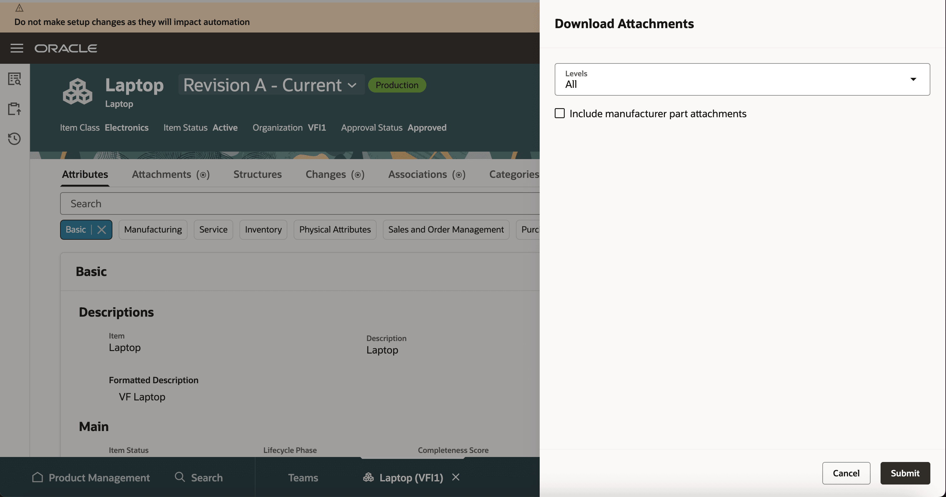

アイテムの添付のダウンロード:
品目に追加された添付は、品目アクセス制御リストによって保護されるようになりました。

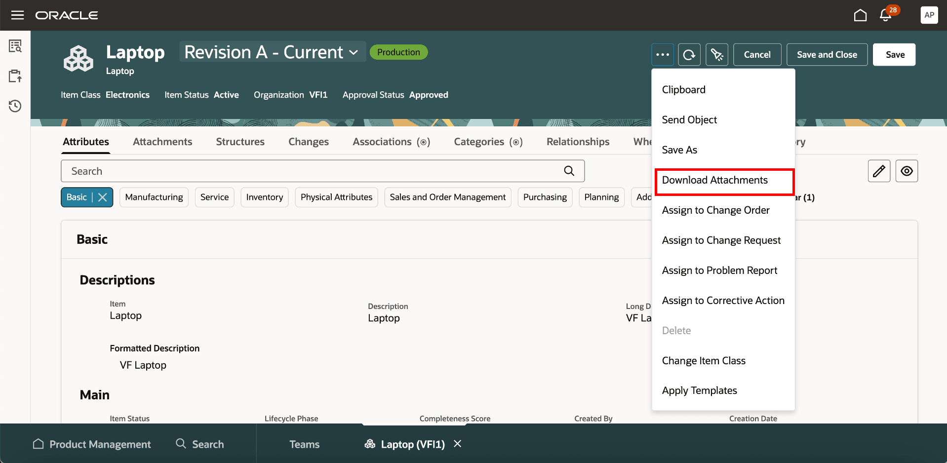

品目ページで「その他の処理」→「添付のダウンロード」をクリックして、品目に定義されているセキュリティに従って添付をダウンロードします。 次の表で、関連データを表示できます。
添付のダウンロード・オプション
アイテムACLに必要な権限
アクセス先
結果
単一
表示または管理
構造、添付
ユーザーは、 親品目および第1レベル・コンポーネントの添付をダウンロードして表示できます
すべて
表示または管理
構造、添付
ユーザーは、 親品目およびすべての構成コンポーネントの添付をダウンロードして表示できます
製造業者部品品目を含む
表示または管理
構成、関係- 取引先品目
選択した「単一」レベルまたは「全」レベルに基づいて、親品目とその構成コンポーネントの製造業者部品添付をダウンロードおよび表示できます
品目への添付のダウンロード
品目への添付のダウンロード
すべてのレベルの品目内の添付のダウンロード

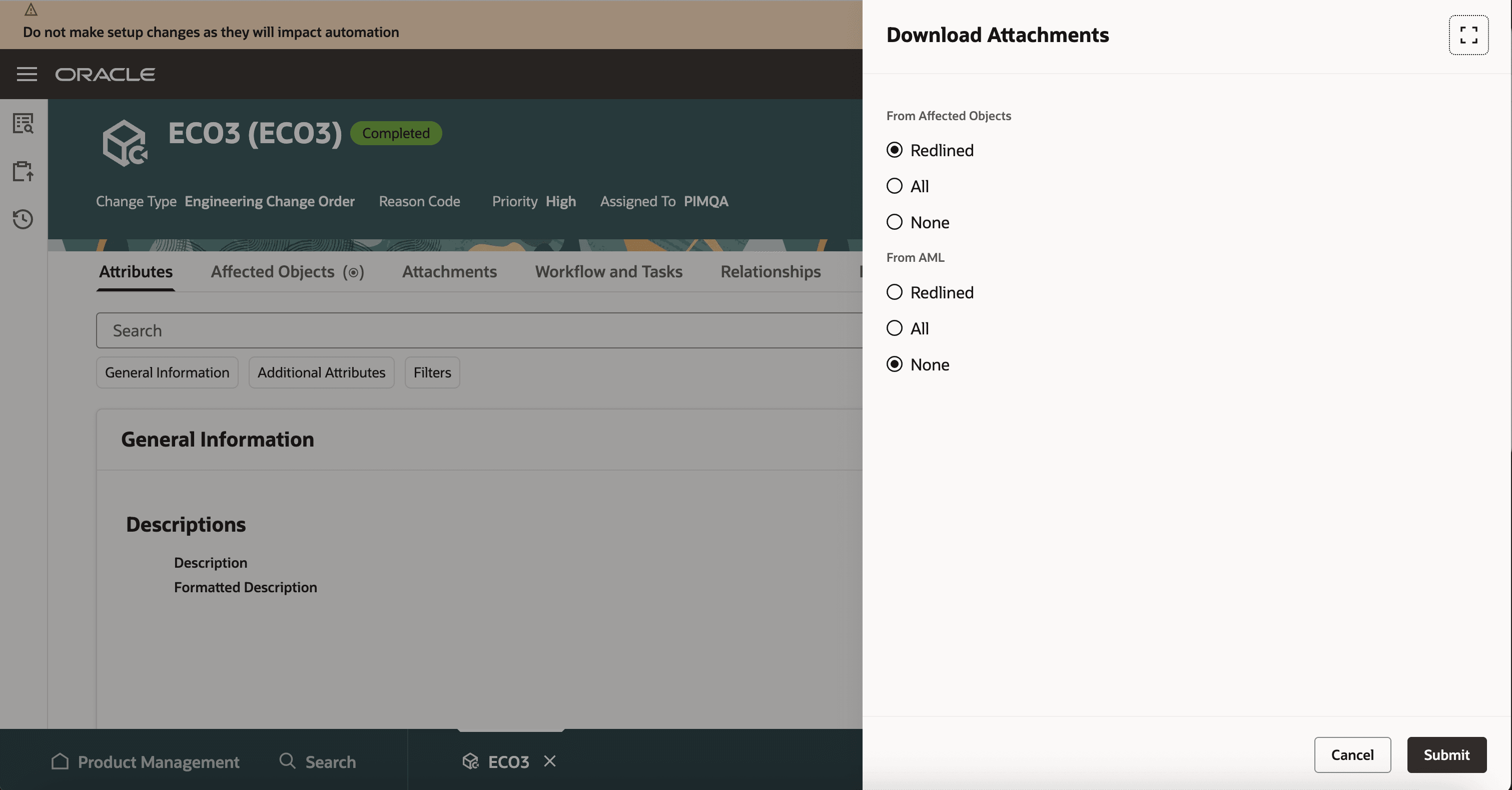

ワークフロー ページの [その他のアクション] > [添付ファイルのダウンロード]をクリックして、アイテムに定義されているセキュリティに従って添付ファイルをダウンロードします。 次の表に関連データを表示できます。
添付のダウンロード・オプション
アイテムACLに必要な権限
アクセス先
結果
影響を受けるオブジェクト- レッドライン済
表示または管理
添付
ユーザーは、 影響を受けるオブジェクトの添付をダウンロードおよび表示できます
影響を受けるオブジェクト- すべて
表示または管理
構造、添付
ユーザーは、 親品目およびそのすべての構成コンポーネントの添付をダウンロードして表示できます
影響を受けるオブジェクト- なし
NA
NA
影響を受けるオブジェクトには添付をダウンロードできません
AML: 自- レッドライン
表示または管理
添付
ユーザーは、 親品目の製造業者部品番号の添付をダウンロードして表示できます
AML: 自- すべて
表示または管理
構造、添付
ユーザーは、 親品目およびそのすべての構成コンポーネントの製造業者部品番号の添付をダウンロードして表示できます
AML: 自- なし
NA
NA
製造業者部品番号に添付はダウンロードできません
設計変更からの添付のダウンロード
設計変更からの添付のダウンロード

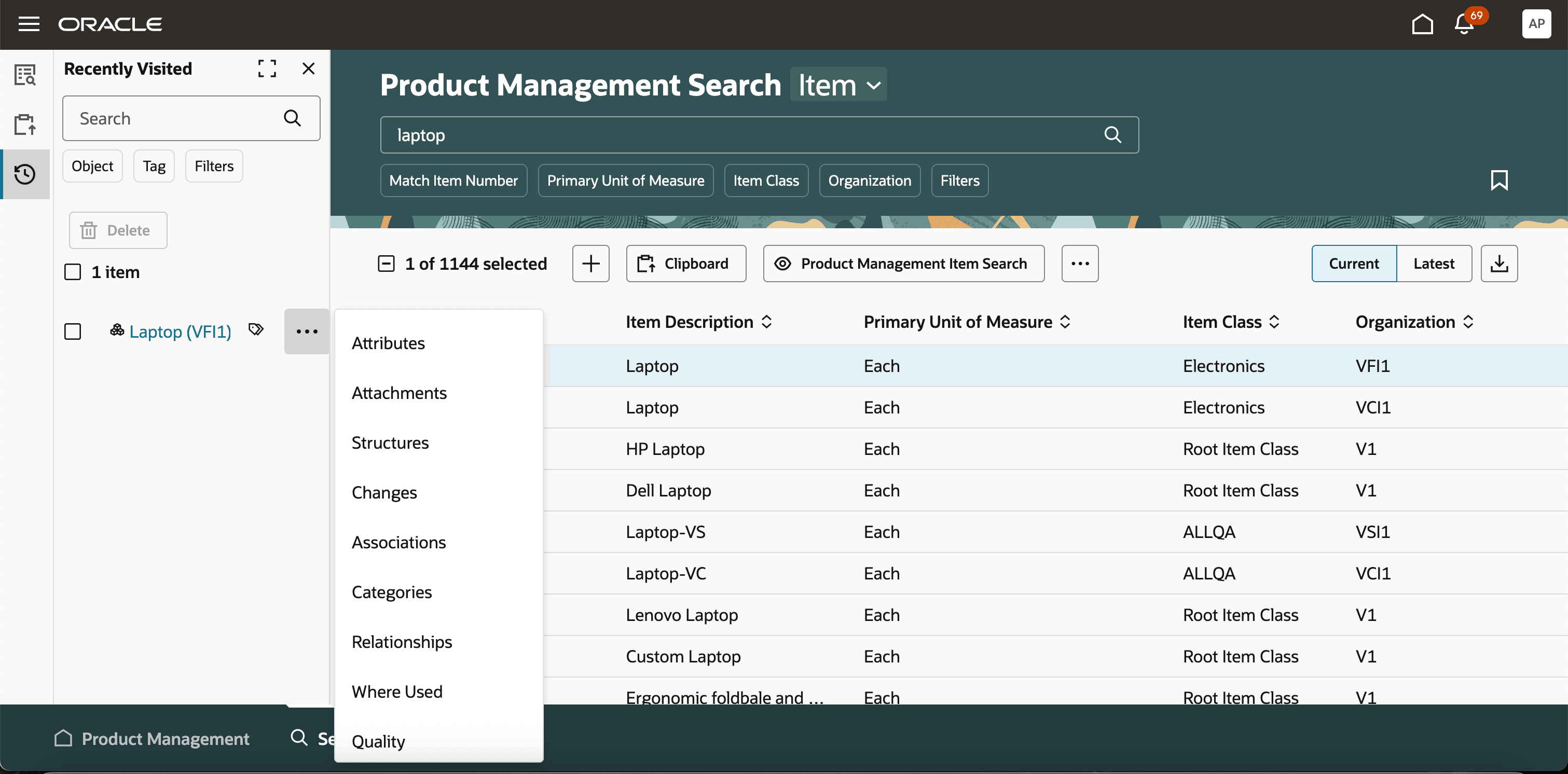

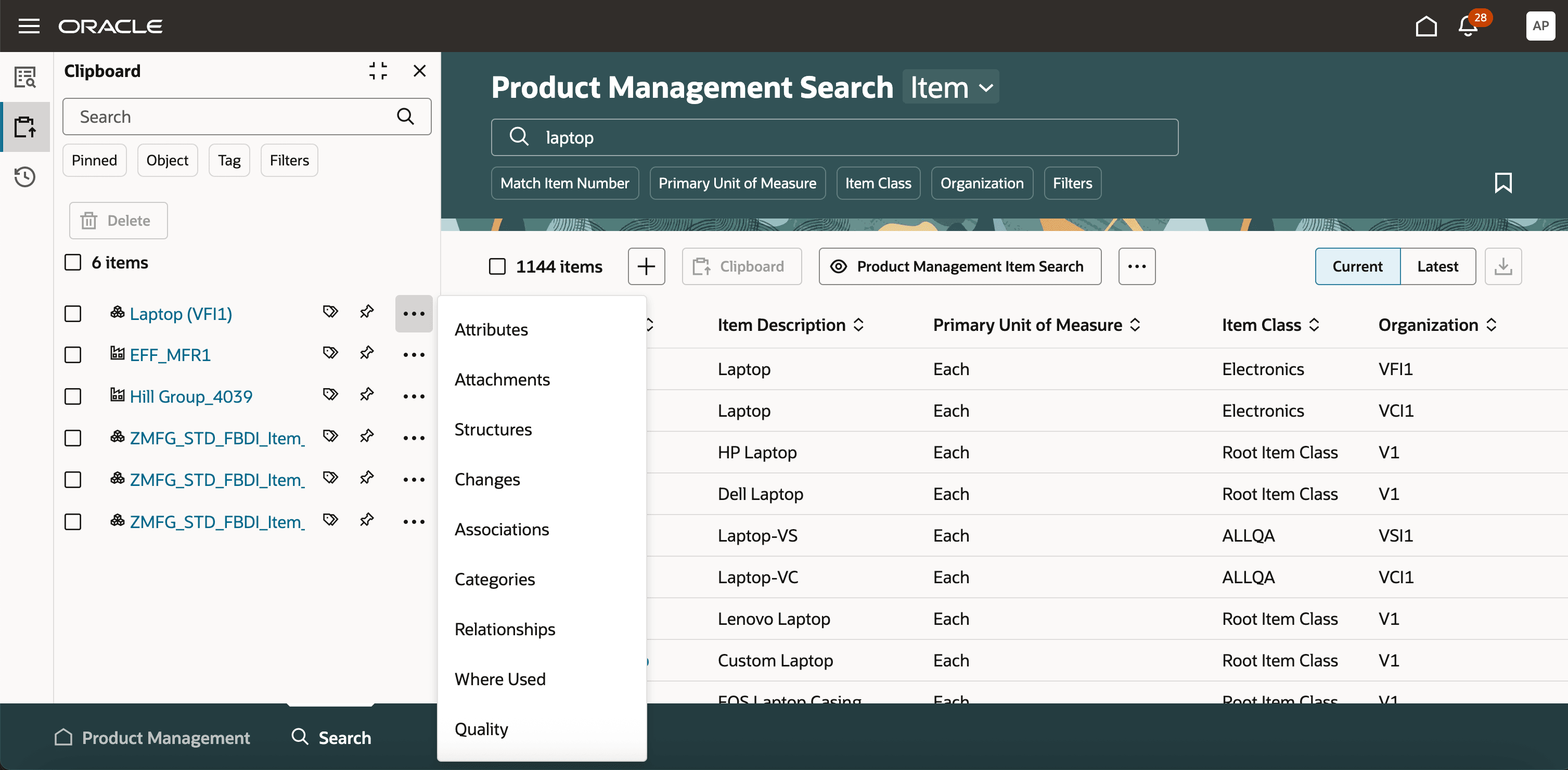

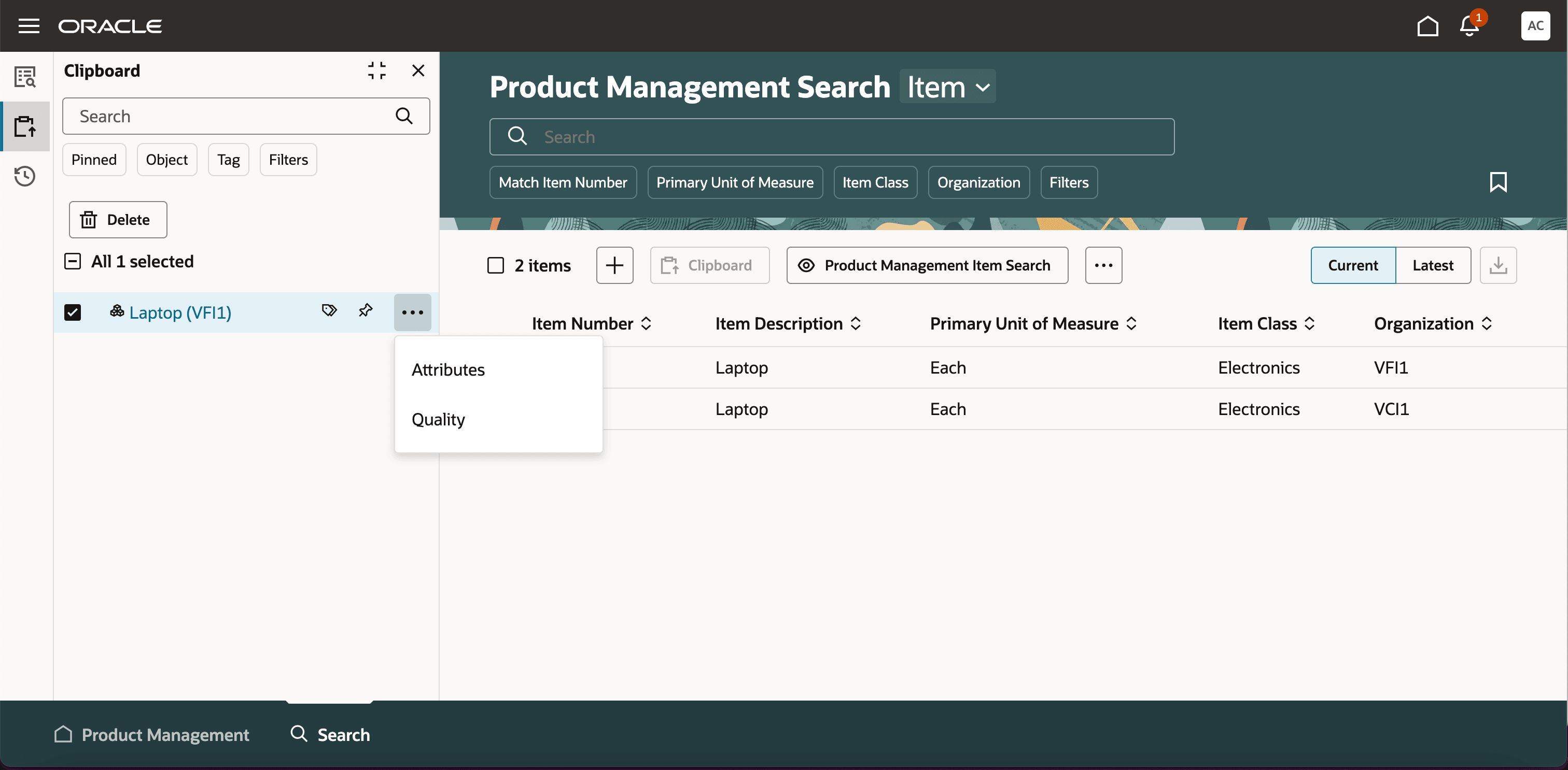

クリップボード、スポットライト、および最近訪れたアイテム
ユーザーは、それらのアイテムに「表示」または「管理」アクセス権がある場合にのみ、クリップボードおよびスポットライトにアイテムを追加できます。 クリップボードから、ユーザーはアイテム・アクセス制御リストに定義されている権限に従って、アイテムの様々なタブにナビゲートできます。 ユーザーは、アイテムに対する「表示」権限または「管理」権限がある場合に、最近アクセスしたフラグメントのアイテムを表示できます。
ユーザーがすべてのタブにアクセスできる場合は、各タブのナビゲーション・オプションを表示できます。 特定のタブにのみアクセスできる場合は、それらのタブのナビゲーション・オプションのみを表示できます。
すべてのタブにユーザーがアクセスできるクリップボードに追加された項目のビュー
選択したタブを少数にユーザー・アクセスしてクリップボードに追加された項目のビュー

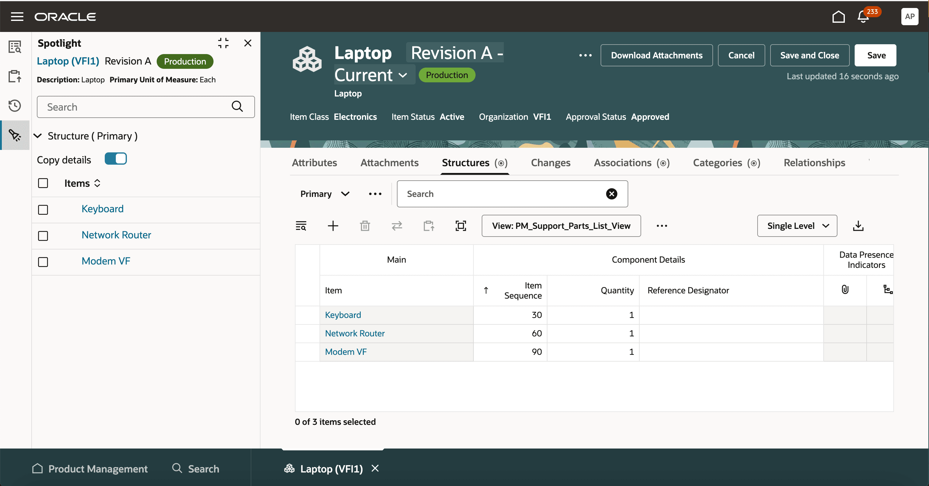

スポットライトへのアイテムの追加
スポットライトへのアイテムの追加
最近訪れたアイテム
最近訪れたアイテム

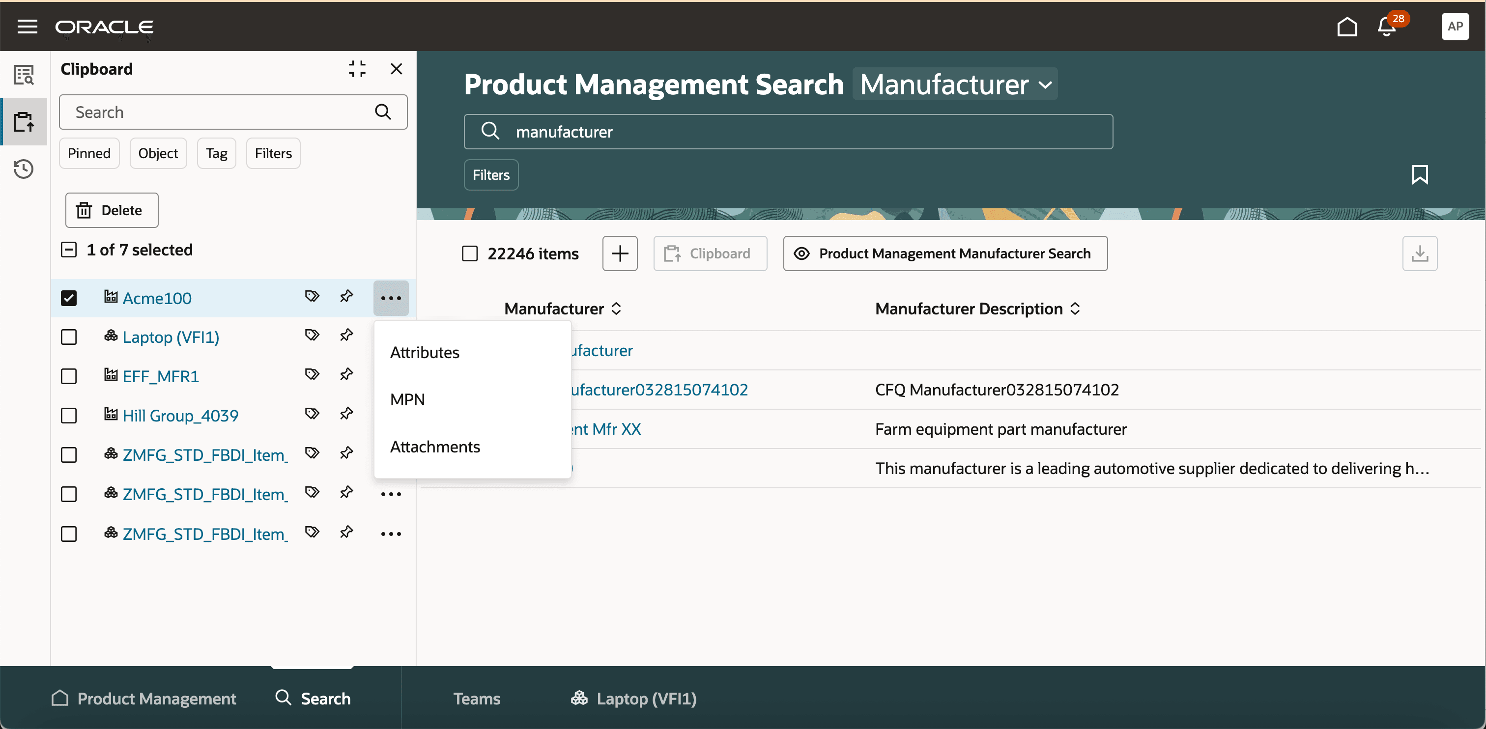

クリップボードと最近訪れた メーカー
ユーザーは、製造業者に「表示」または「管理」アクセス権がある場合にのみ、クリップボードに製造業者を追加できます。 ユーザーは、クリップボードから、品目アクセス制御リストに定義されている権限に従って製造元の様々なタブにナビゲートできます。 製造業者に「表示」または「管理」権限がある場合は、最近アクセスしたフラグメントの製造業者を表示できます。
すべてのタブにユーザーがアクセスできるクリップボードに追加された製造元のビュー
