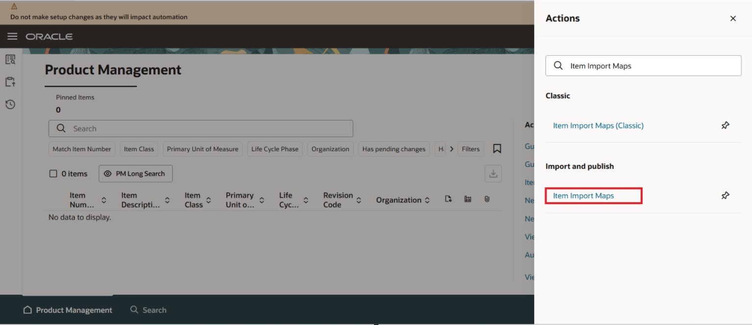

新しいRedwoodユーザー・インタフェースを使用して、インポート・マップを管理し、ソース・システム(外部ソース)と品目マスター属性間のマッピングを定義できるようになりました。 「製品管理」ホーム・ページの「品目インポート・マップ」タスクを使用して、インポート・マップを検索、作成、編集、削除または複製します。
品目インポート・マップ・タスク
品目インポート・マップ・タスク

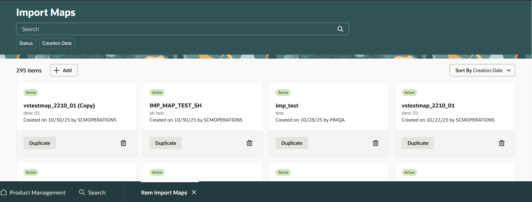

次のスクリーンショットは、既存のインポート・マップを表示する「インポート・マップの管理」ページを示しています。
インポート・マップの管理ページ
マップのインポート ページ

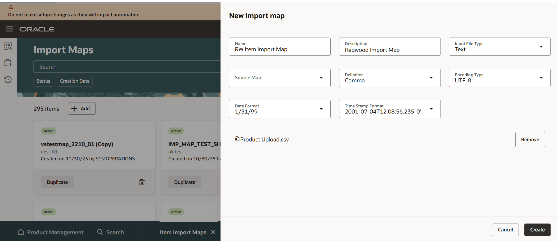

新しいインポート・マップを作成するには、「追加」をクリックします。 「新規インポート・マップ」ドロワーが右側に表示され、インポート・マップの名前、説明、入力ファイル・タイプ、デリミタ、エンコーディング・タイプ、日付とタイムスタンプの書式を指定して、ソース列を含むファイルをアップロードできます。 「作成」をクリックしてインポート・マップを作成し、編集モードで開きます。

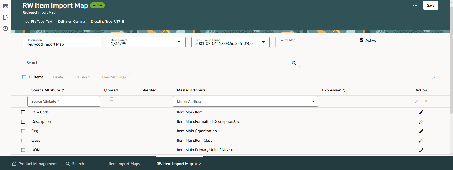

このページでは、ソース・データ列とマスター・データ列の間のマッピングを指定できます。 インポート・マップの説明、日付とタイムスタンプの書式およびステータスを変更することもできます。 作成時にファイルを追加するかどうかにかかわらず、インポート・マップの編集時にいつでもソース列を手動で追加できます。
インポート・マップの編集ページ
インポート・マップの編集ページ

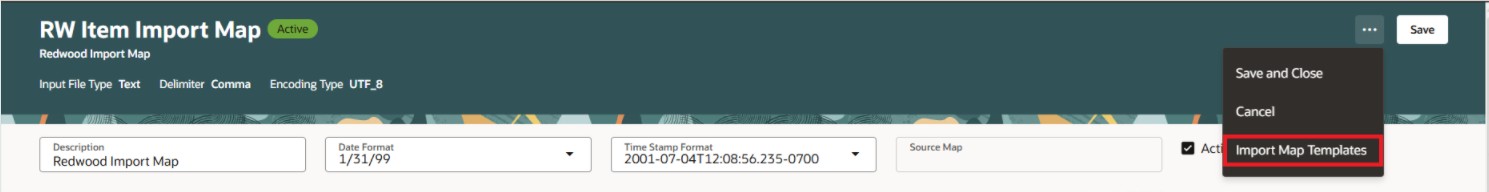

新しいテンプレートを生成するには、「他のアクション」メニューから「マップ・テンプレートのインポート」をクリックします。
マップ・テンプレートのインポート処理
マップ・テンプレートのインポート処理

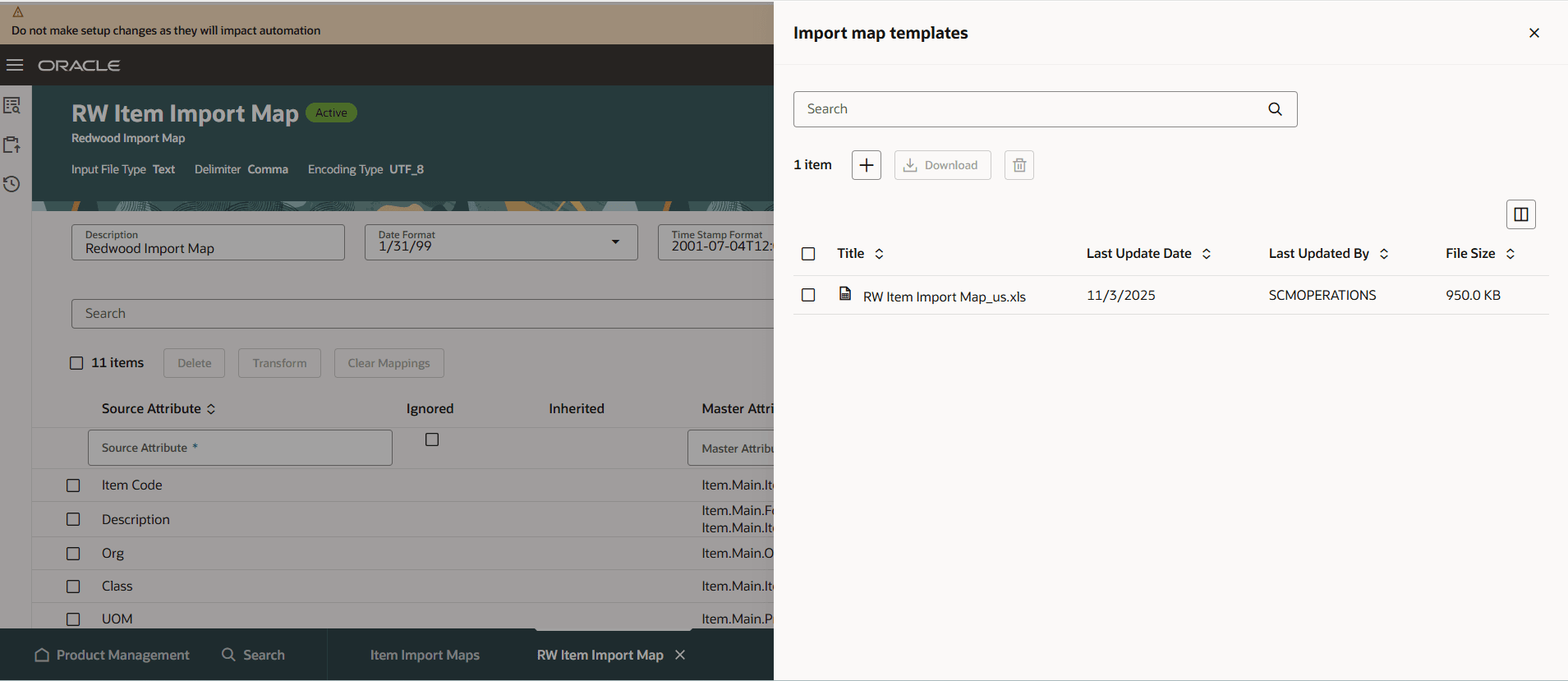

インポート・マップ・テンプレート・ドロワーには、既存のテンプレートが表示されます(ある場合)。 新しいインポート・マップ・テンプレートを生成するには、次のスクリーンショットに示すように、「テンプレートの生成」アイコンをクリックします。

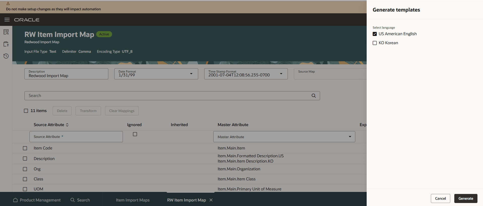

「テンプレートの生成」ドロワーが表示されます。 インポート・マップ・テンプレートを生成する言語を選択し、「生成」をクリックします。
テンプレートドロワーの生成- 言語の選択

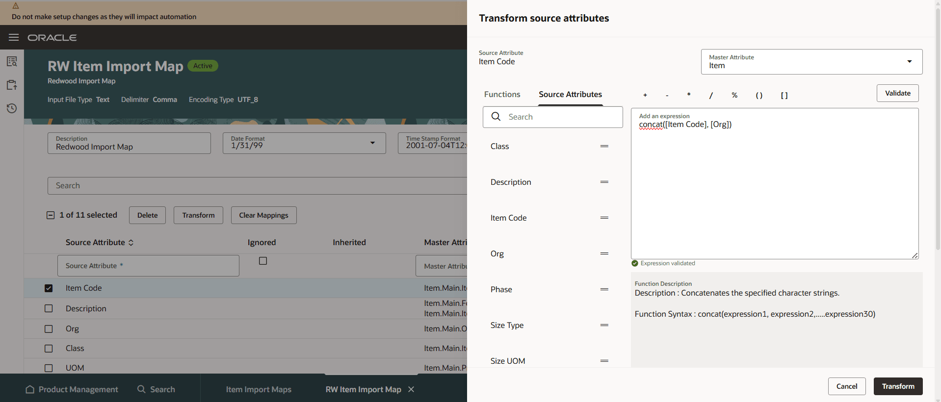

マップのインポート・ページでは、変換関数を使用して、データをマスター・データ属性にインポートする前に変換することもできます。 マッピングを選択し、「変換」をクリックして「ソース属性の変換」ドロワーを開きます。このドロワーでは、次のスクリーンショットに示すように、関数を使用して変換式を追加および検証できます。
変換ソース属性ドロワー
変換ソース属性ドロワー
検証された式は、マッピング表のマッピングの「式」列に表示されます。
