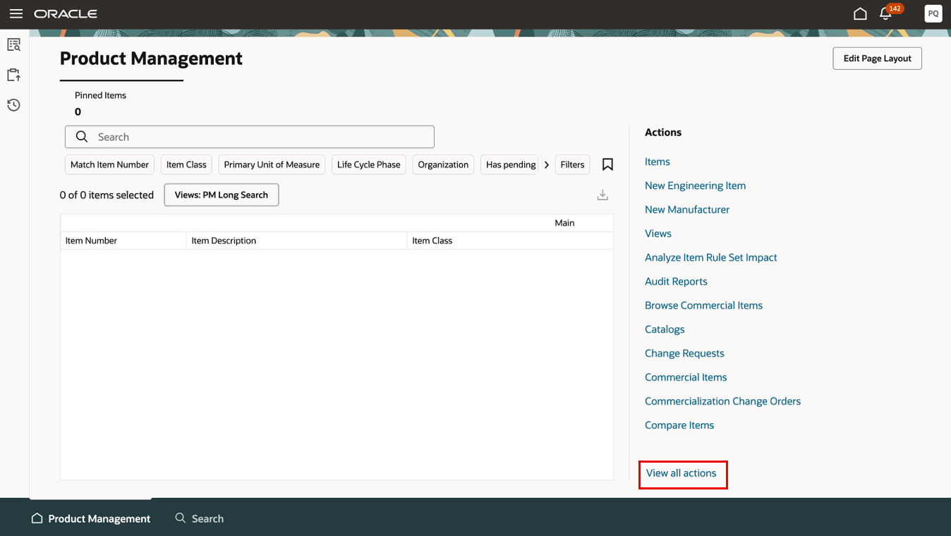

「製品管理」ページで、次のスクリーンショットに示すように、「アクション」セクションの「すべてのアクションの表示」リンクをクリックします。
製品管理ページ- すべての処理の表示リンク

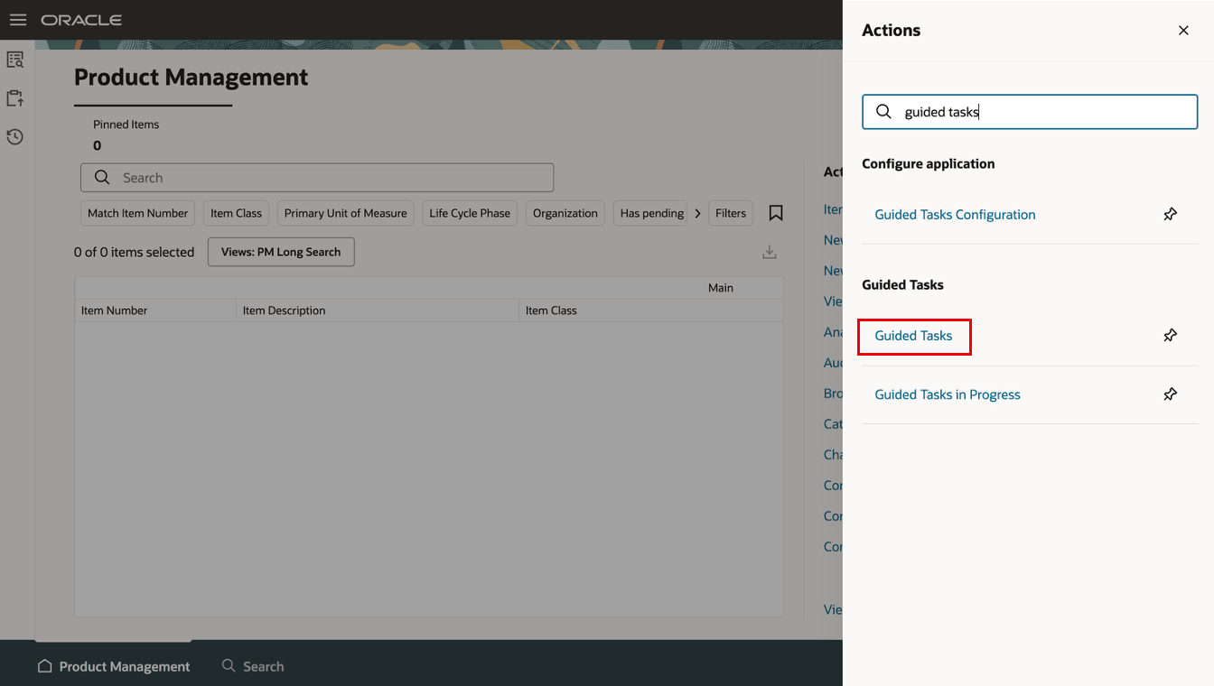

「処理」ドロワーが表示されます。 次のスクリーンショットに示すように、「ガイド付きタスク」を検索して選択します。
処理ドロワー- ガイド付きタスク
処理ドロワー- ガイド付きタスク

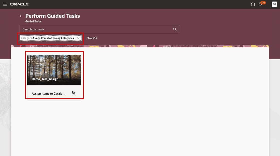

「ガイド付きタスクの実行」ページには、使用可能なガイド付きタスク・フローが表示されます。
カタログ・カテゴリへの品目の一括割当
「ガイド付きタスクの実行」ページでは、「カタログ・カテゴリへの品目の割当」というガイド付きタスク・カテゴリに属するガイド付きタスク・フローを使用して、1つの処理で複数の製品を関連カテゴリにグループ化できます。 検索ボックスの下にある推奨フィルタを使用して、ガイド付きタスクのリストをフィルタできます。 この例では、次のスクリーンショットに示すように、「カタログ・カテゴリへの品目の割当」ガイド付きタスク・フローはDemo_Test_Assignと呼ばれます。
デモ・テスト割当ガイド付きタスク・フロー

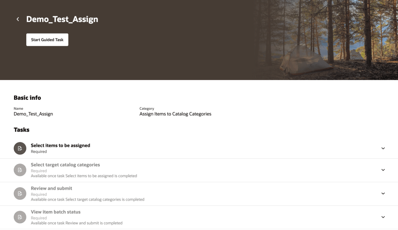

「ガイド付きタスクの実行」ページで、「カタログ・カテゴリへの品目の割当」カテゴリに属するガイド付きタスク・フローをクリックします。 この例では、Demo_Test_Assignタスク・フローをクリックし、「ガイド付きタスクの開始」をクリックします。
ガイド付きタスクの開始
ガイド付きタスクの開始
これにより、ガイド付きタスクの開始フェーズが完了します。

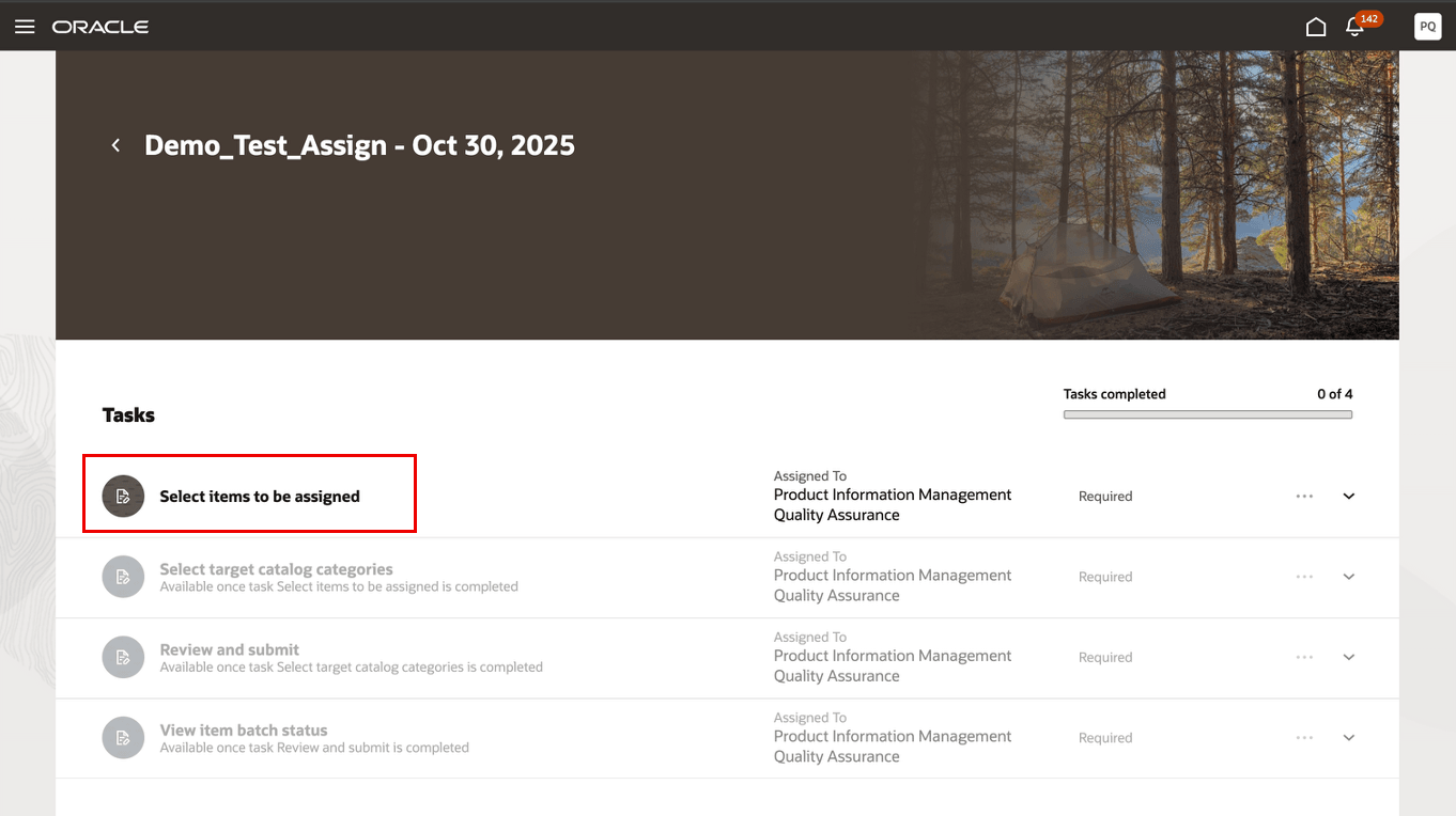

  1. 次のスクリーンショットに示すように、「割り当てるアイテムの選択」タスクをクリックします。
タスク: 割当する品目の選択
タスク: 割当する品目の選択

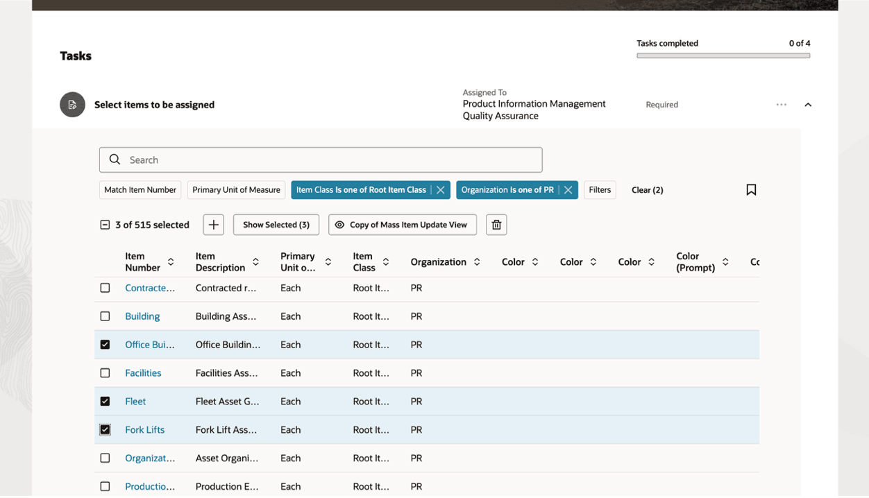

  1. 割り当てるアイテムを選択し、「完了」をクリックします。
割当用に選択されたアイテム
割当用に選択されたアイテム

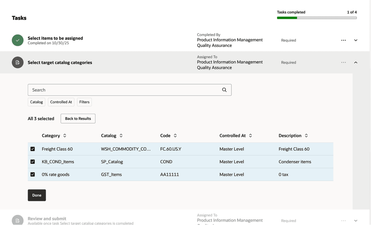

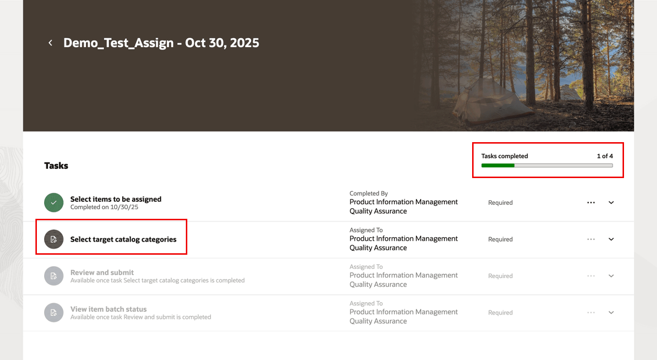

  1. 「ターゲット・カタログ・カテゴリの選択」タスクをクリックします。
タスク: ターゲット・カタログ・カテゴリの選択
  1. アイテムを割り当てる必要があるターゲット・カタログ・カテゴリを選択し、「完了」をクリックします。
選択したターゲット・カタログ・カテゴリ
選択したターゲット・カタログ・カテゴリ

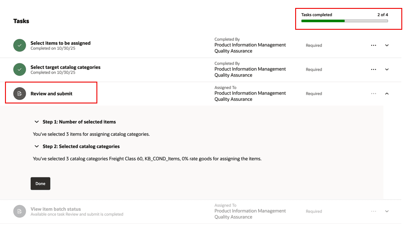

  1. 「レビューおよび発行」タスクをクリックします。 選択内容と選択内容を確認します。 変更がない場合は、「完了」をクリックします。 これにより、「品目インポート」スケジュール済プロセスが送信されます。
ノート: 選択内容を変更する場合は、それぞれのタスクをクリックして変更します。 「レビューおよび発行」タスクで更新された変更を表示し、Doneをクリックします。
タスク: レビューおよび発行
タスク: レビューおよび発行

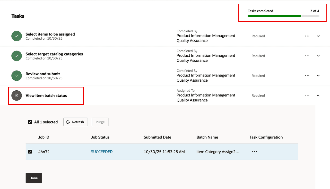

  1. 「品目バッチ・ステータスの表示」タスクをクリックします。
このタスクを使用して、スケジュール済プロセス「品目インポート」「ジョブID」「ジョブ・ステータス」「送信日」および「バッチ名」を表示できます。 「リフレッシュ」をクリックすると、スケジュール済プロセスの進行状況を表示できます。 「ジョブ・ステータス」「成功」に変更されると、ガイド付きタスク・フローが正常に完了します。 バッチが失敗した場合は、問題の解決後にタスク・フローを再実行できます。
タスク: 品目バッチ・ステータスの表示
タスク: 品目バッチ・ステータスの表示

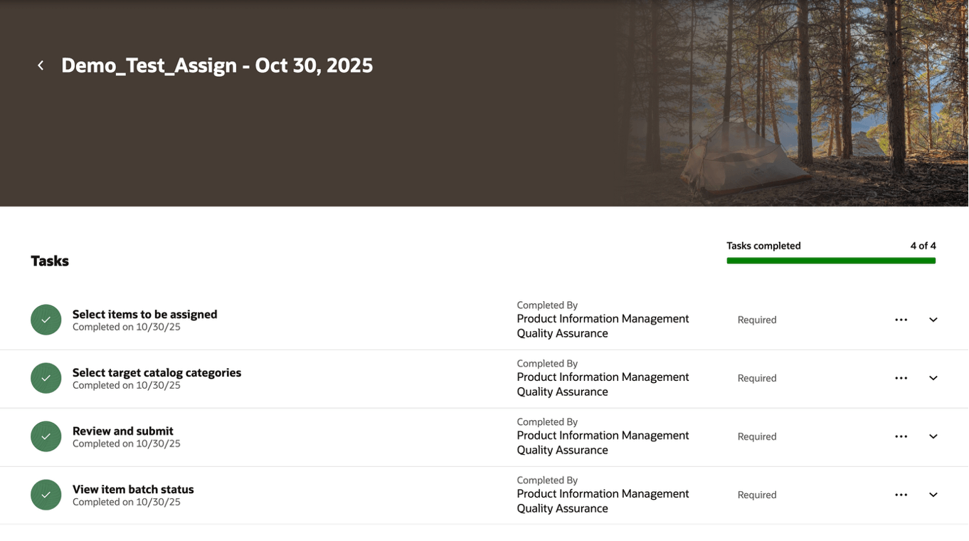

次のスクリーンショットは、完了したすべてのタスクを示しています。
完了タスク(全件)
完了タスク(全件)

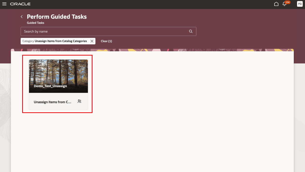

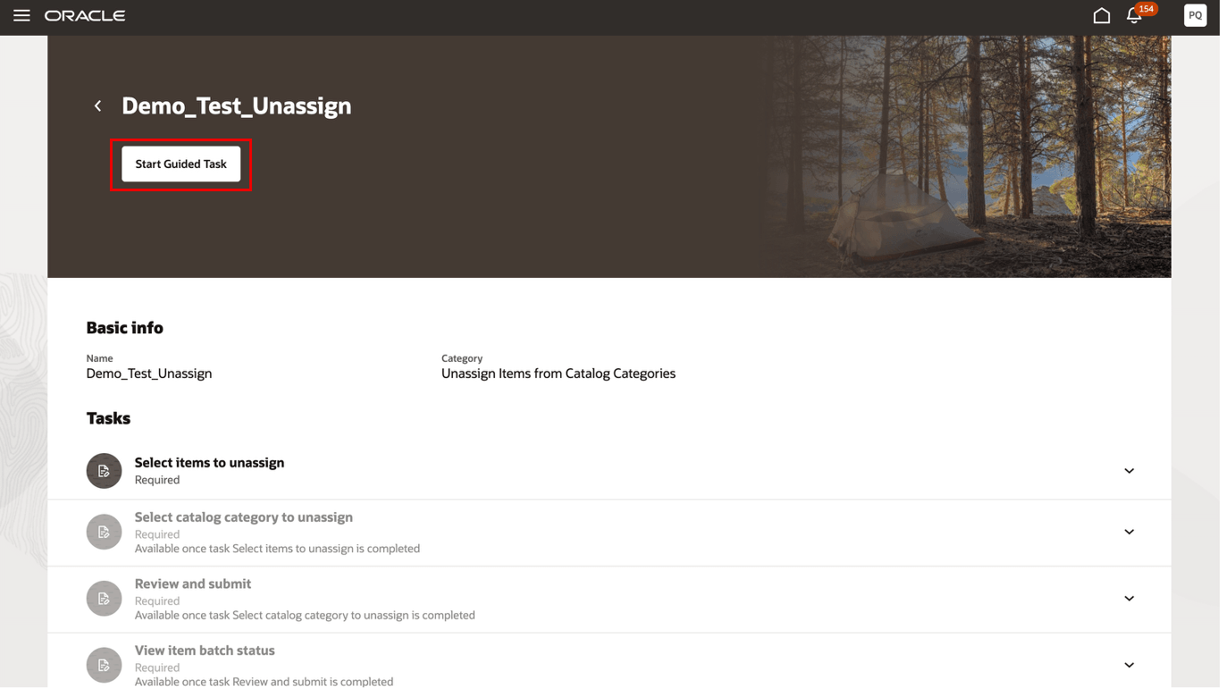

「ガイド付きタスクの実行」ページで、「カタログ・カテゴリからの品目の割当解除」に属するガイド付きタスク・フローをクリックします。 この例では、Demo_Test_Unassignタスク・フローをクリックし、「ガイド付きタスクの開始」をクリックします。
「ガイド付きタスクの実行」ページ- デモ・テストのガイド付きタスク・フローの割当解除
次のスクリーンショットは、「ガイド付きタスクの開始」アクションを示しています。
Demo_Test_Unassignタスク・フロー- ガイド付きタスクの開始
これで、ガイド付きタスク・フローの開始フェーズは完了です。

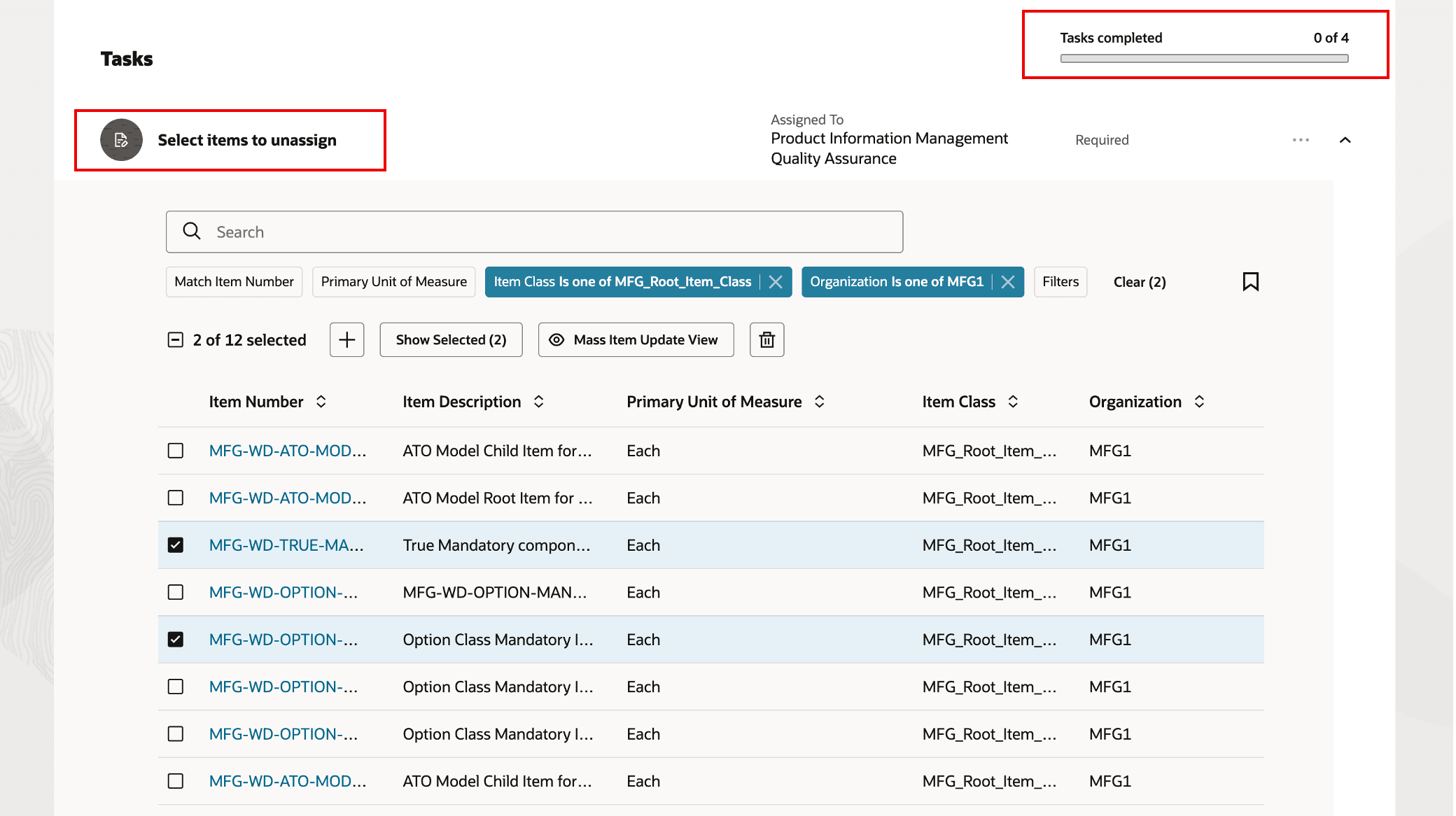

  1. 次のスクリーンショットに示すように、「割当て解除するアイテムの選択」タスクをクリックします。 割当て解除するアイテムを選択し、「完了」をクリックします。
タスク: タスクを割当解除する品目の選択

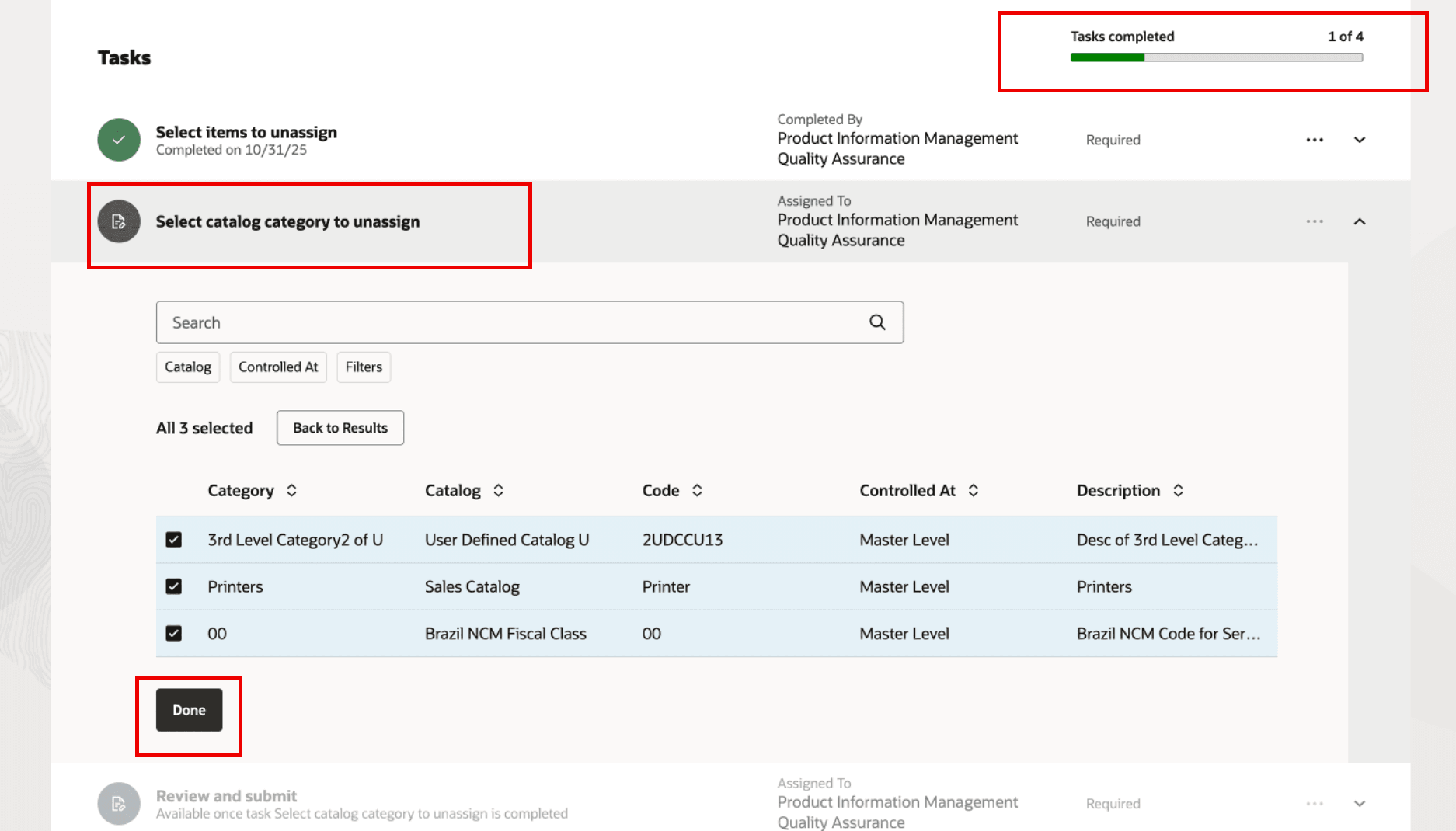

  1. 「割当解除するカタログ・カテゴリの選択」タスクをクリックします。 アイテムの割当を解除する必要があるカタログ・カテゴリを選択し、「完了」をクリックします。
タスク: 割当解除するカタログ・カテゴリの選択

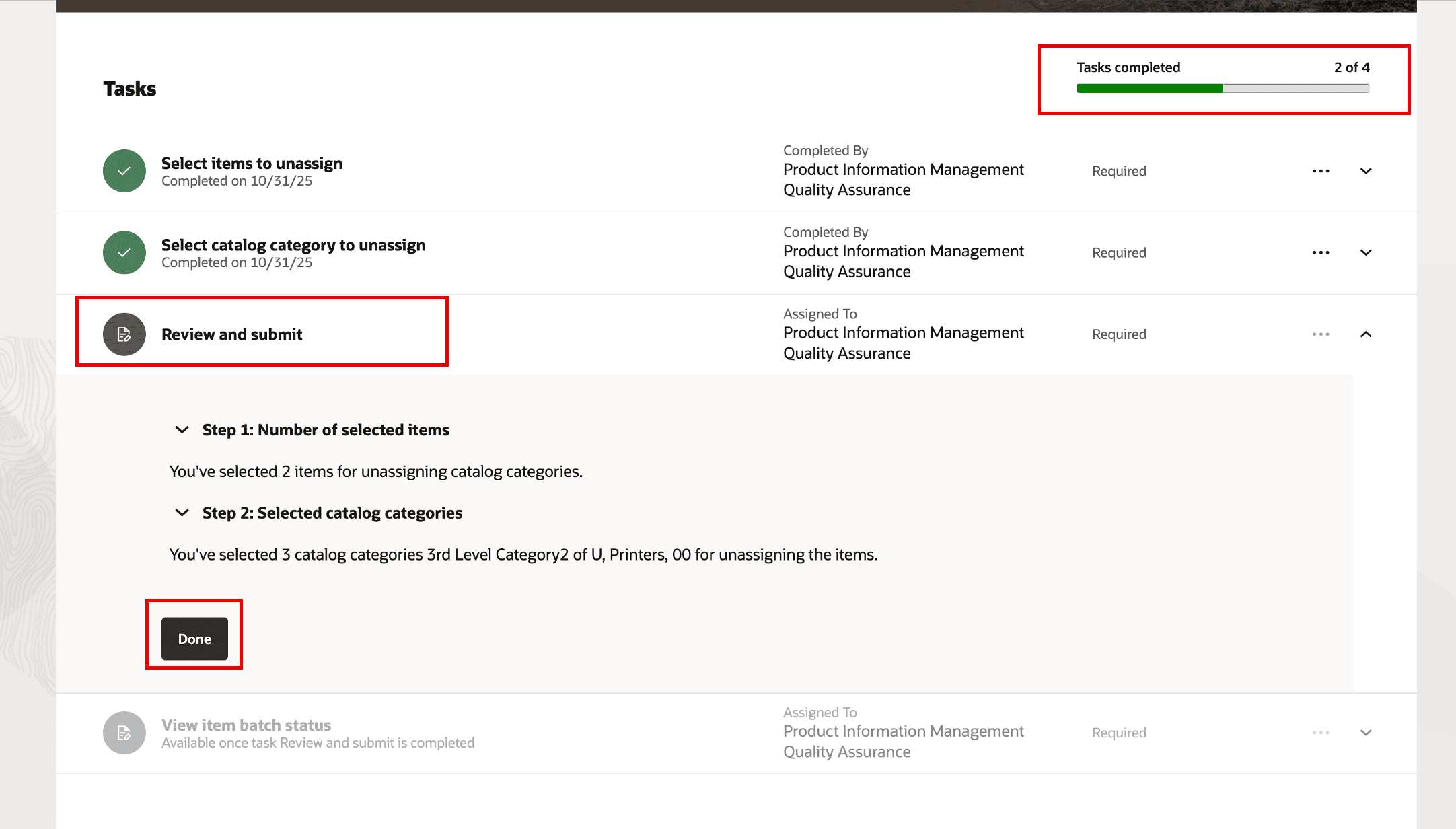

タスク: タスクのレビューおよび発行
タスク: タスクのレビューおよび発行

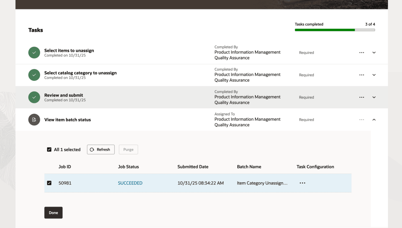

タスク: 品目バッチ・ステータスの表示
タスク: 品目バッチ・ステータスの表示

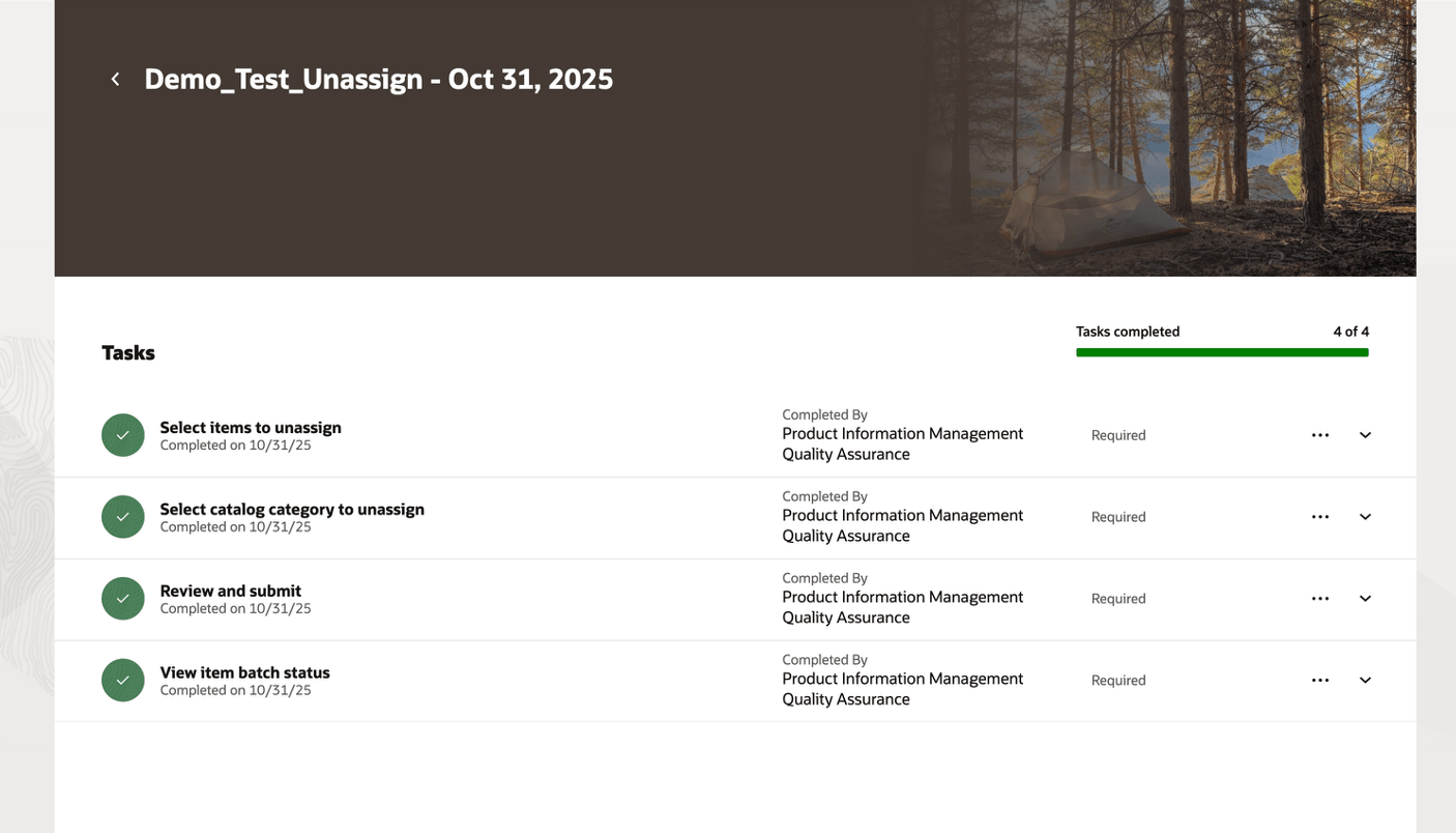

次のスクリーンショットは、すべてのタスクが完了したことを示しています。
デモ・テスト割当解除- すべてのタスク完了

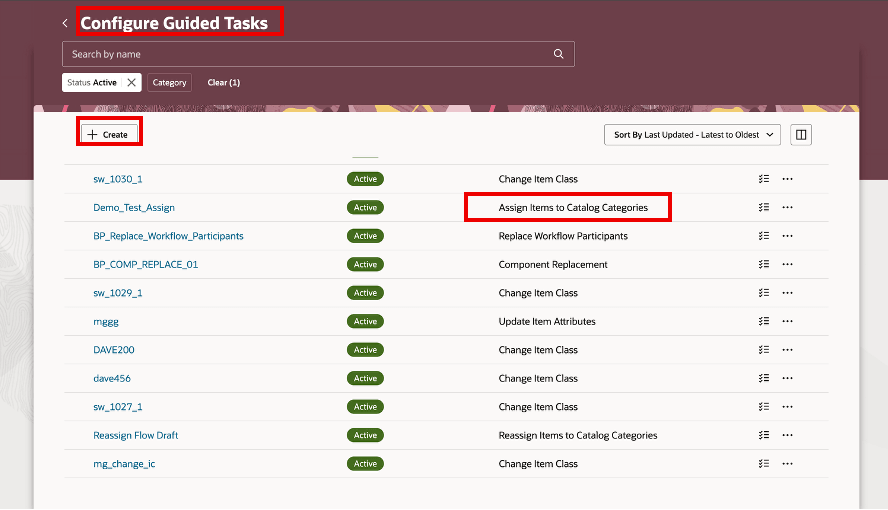

「カタログ・カテゴリへの品目の割当」ガイド付きタスク・フローを作成して構成するには:
  1. 「製品管理」ページの「アクション」セクションで、「すべてのアクションの表示」をクリックし、「ガイド付きタスク構成」をクリックします。 「ガイド付きタスクの構成」ページが次のように表示されます。
ガイド付きタスクの構成ページ
ガイド付きタスクの構成ページ

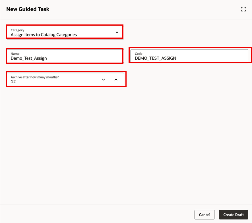

  1. 「作成」をクリックします。 「新規ガイド付きタスク」ドロワーが表示されます。 ここでは、次のスクリーンショットに示すように、作成するガイド付きタスクの詳細を指定する必要があります。 「カテゴリ」「カタログ・カテゴリへの品目の割当」を選択します。 「名前」フィールドで、特定のビジネス・プロセスのタスク・フロー名を指定します。 たとえば、Demo_Test_Assignは、様々なカタログ・カテゴリに品目を割り当てるために使用するタスク・フロー名です。 すべての詳細を追加したら、「ドラフトの作成」をクリックします。
新規ガイド付きタスク・ドロワー
新規ガイド付きタスク・ドロワー

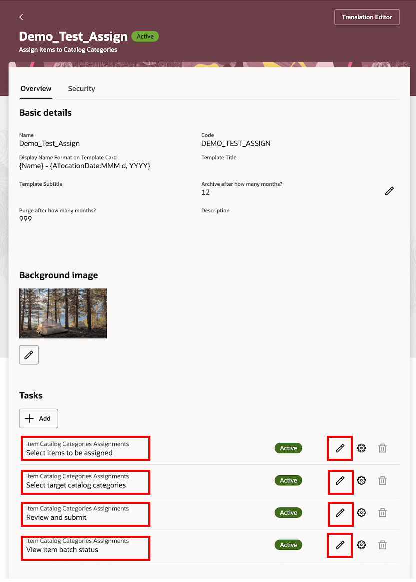

  1. 各タスクの「タスクの編集」アイコンをクリックし、関連するフィールドに入力して、「保存」をクリックします。 すべてのステップを更新したら、「アクティブ化」をクリックして、ユーザーがタスク・フローを使用できるようにします。 各タスクの詳細は、次のステップで概説します。

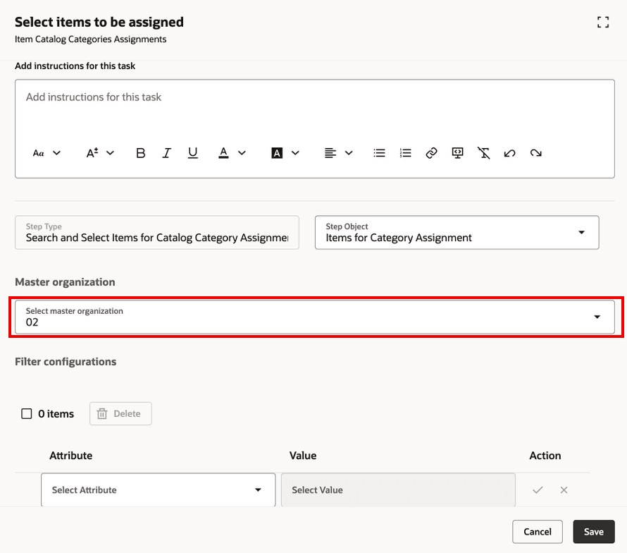

  2. 「割り当てるアイテムの選択」タスクを更新します。 このタスクでは、割当のために品目を選択する必要があるマスター組織を指定します。
    1. 「割り当てるアイテムの選択」タスクの「タスクの編集」アイコンをクリックします。 「マスター組織」ドロップダウン・リストから、品目を選択するマスター組織を選択します。 これは必須です。
    2. 「保存」をクリックします。
タスク: 割当する品目の選択
タスク: 割当する品目の選択

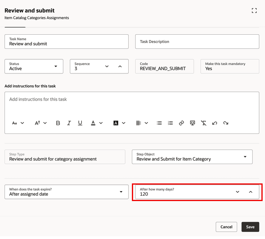

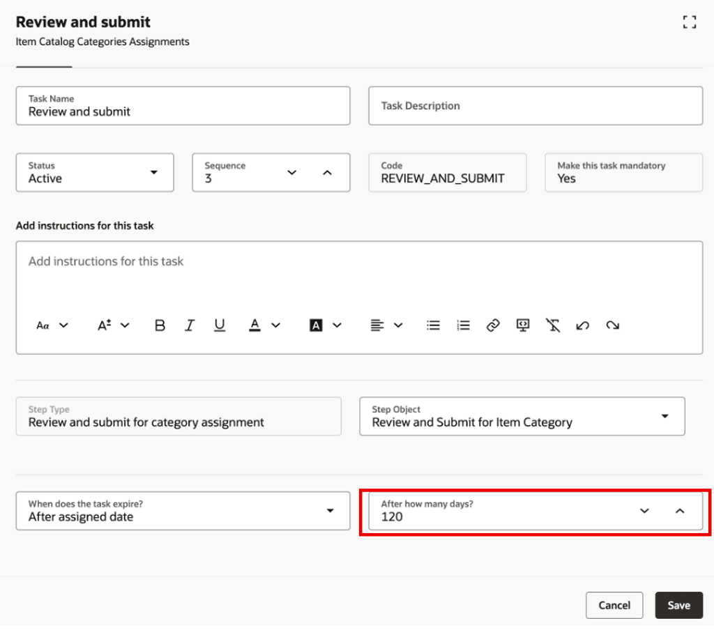

  1. 「レビューおよび送信」タスクを更新します。 このタスクでは、指定したタスクの有効期限日数を編集できます。
タスク: レビューおよび発行
タスク: レビューおよび発行

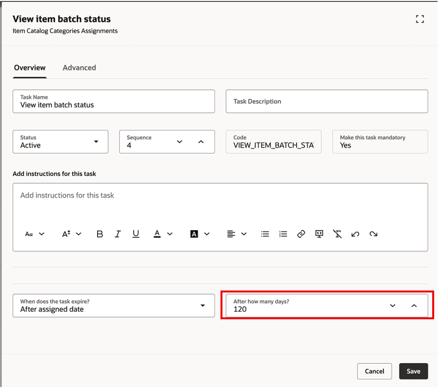

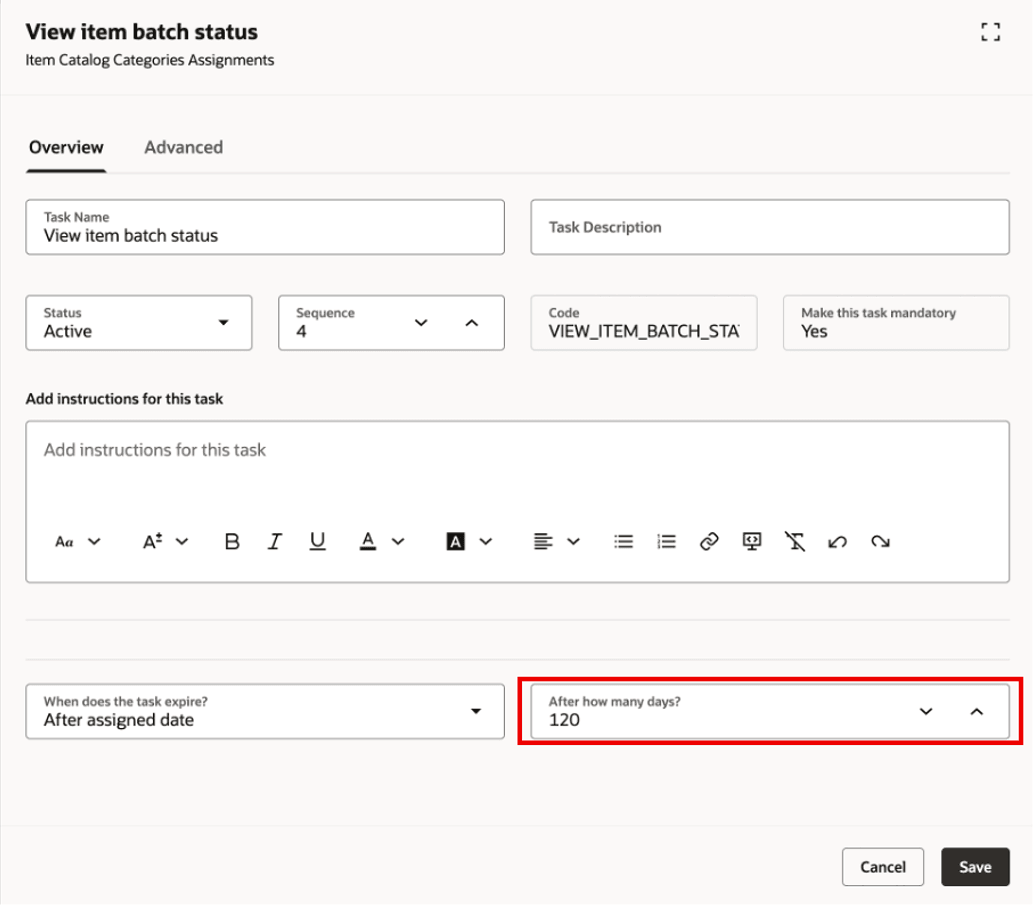

  1. 「品目バッチ・ステータスの表示」タスクを更新します。 このタスクでは、タスクの有効期限日数を指定します。
タスク: 品目バッチ・ステータスの表示
タスク: 品目バッチ・ステータスの表示

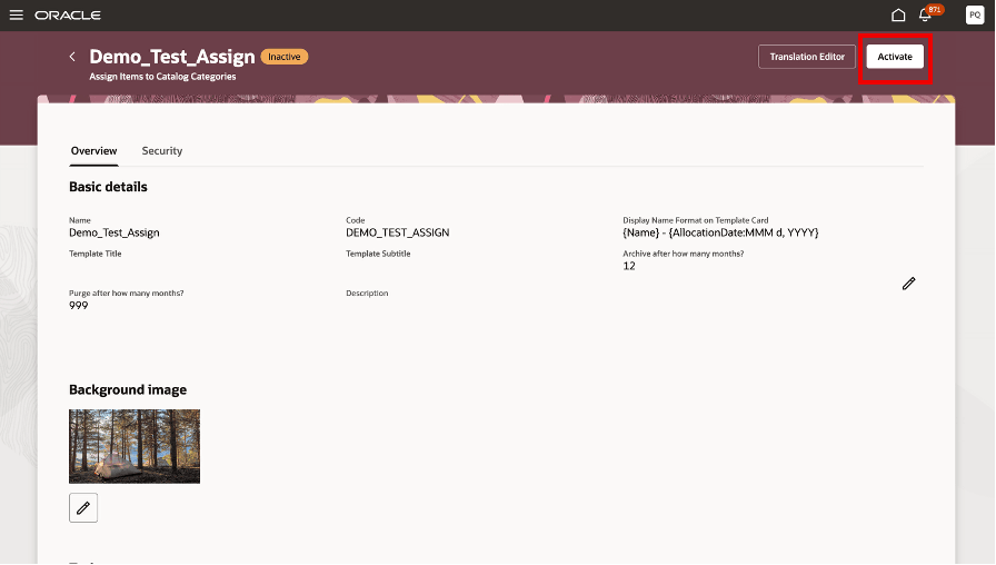

  1. 「アクティブ化」をクリックして、構成したタスク・フローをアクティブ化します。 タスク・フローがアクティブ化されると、ユーザーはガイド付きタスク・フロー・ライブラリからこのタスク・フローにアクセスできます。
タスク・フローのアクティブ化
タスク・フローのアクティブ化

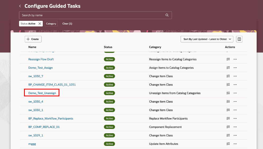

ガイド付きタスクの構成ページ
ガイド付きタスクの構成ページ

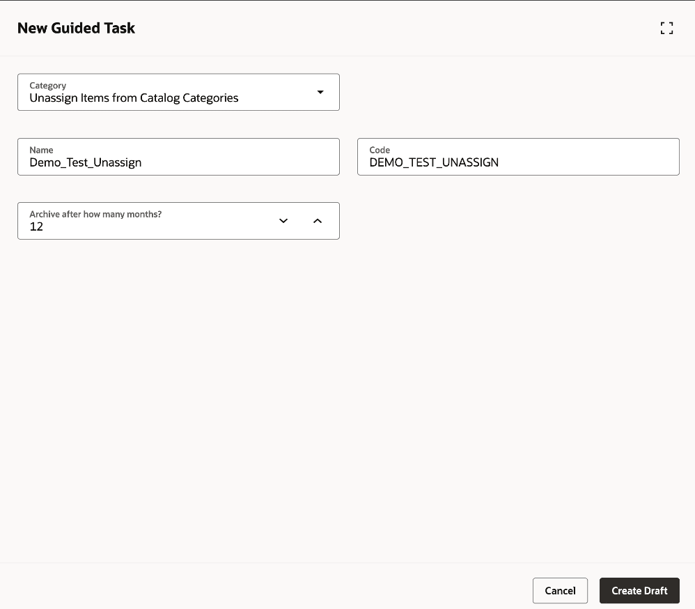

  1. 「作成」をクリックします。 「新規ガイド付きタスク」ドロワーが表示されます。 ここでは、次のスクリーンショットに示すように、作成するガイド付きタスクの詳細を指定する必要があります。 「カテゴリ」「カタログ・カテゴリへの品目の割当」を選択します。 「名前」フィールドで、特定のビジネス・プロセスのタスク・フロー名を指定します。 たとえば、Demo_Test_Unassignは、様々なカタログ・カテゴリに品目を割り当てるために使用するタスク・フロー名です。 すべての詳細を追加したら、「ドラフトの作成」をクリックします。
ガイド付きタスク・ドロワー
ガイド付きタスク・ドロワー

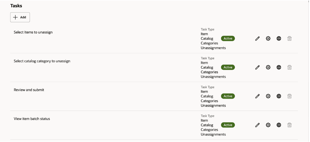

<Guided Task Name>ページは、必須タスクのリストとともにドラフト・モードで表示されます。 この例では、ガイド付きタスク名はDemo_Test_Unassignです。 「カタログ・カテゴリからの品目の割当解除」カテゴリの場合、タスク・フローの必須タスクは次のとおりです。
  • 割当解除するアイテムの選択
  • 割当解除するカタログ・カテゴリの選択
  • レビューおよび送信
  • 品目バッチ・ステータスの表示
ドラフト・モードでのタスク・フロー
ドラフト・モードでのタスク・フロー

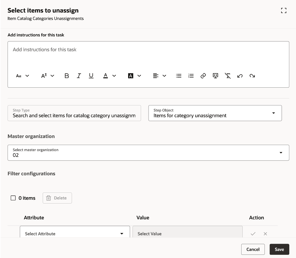

  2. 「未割当アイテムの選択」タスクを更新します。 このタスクでは、割当のために品目を選択する必要があるマスター組織を指定します。
    1. 「未割当アイテムの選択」タスクの「タスクの編集」アイコンをクリックします。
    2. 「マスター組織」ドロップダウン・リストから、品目を選択するマスター組織を選択します。 これは必須です。
    3. 「保存」をクリックします
タスク: 割当解除する品目の選択
タスク: 割当解除する品目の選択

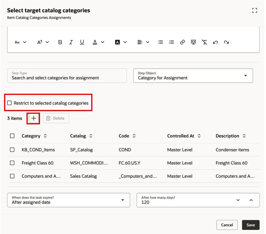

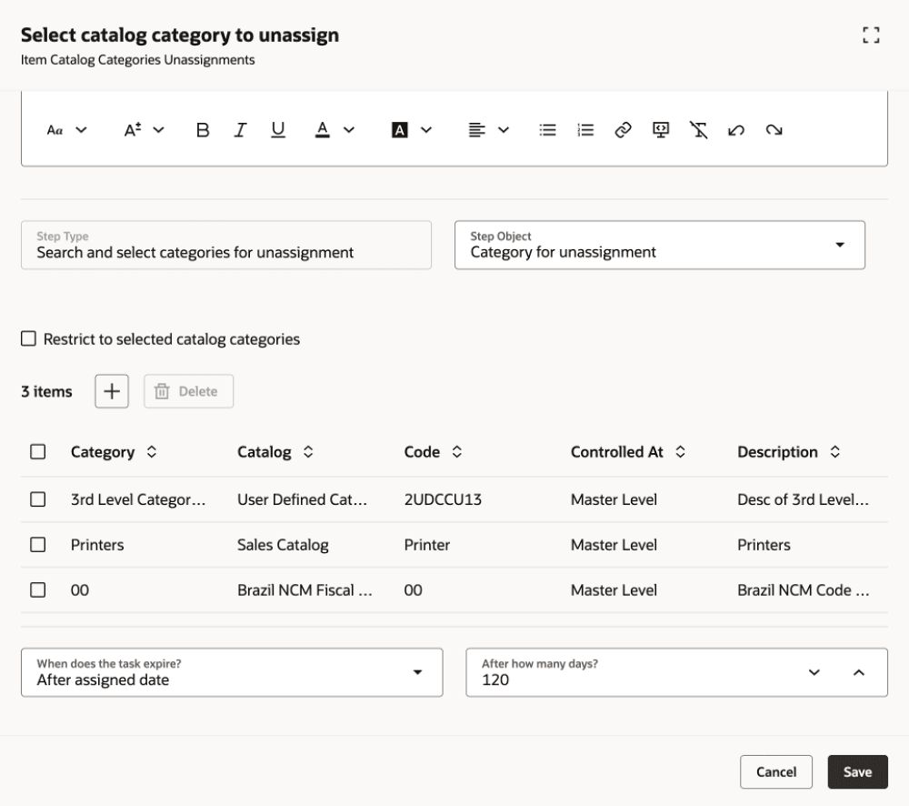

  1. 「割当解除するカタログ・カテゴリの選択」タスクを更新します。 このタスクを更新する手順は次のとおりです:
    1. 「割当解除するカタログ・カテゴリの選択」タスクの「タスクの編集」アイコンをクリックします。
    2. 「割当解除するカタログ・カテゴリの選択」ドロップダウン・リストから、このタスク・フローに関連するすべてのカタログ・カテゴリを選択します。 これは必須です。 また、ユーザーが実行時に指定したカタログ・カテゴリからのみ選択できるように、これらの選択を制限することもできます。
    3. 「保存」をクリックします。
タスク: 品目バッチ・ステータスの表示
タスク: 品目バッチ・ステータスの表示

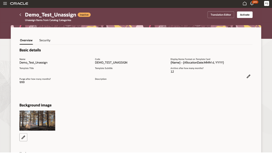

タスク草案ページ
タスク草案ページ
