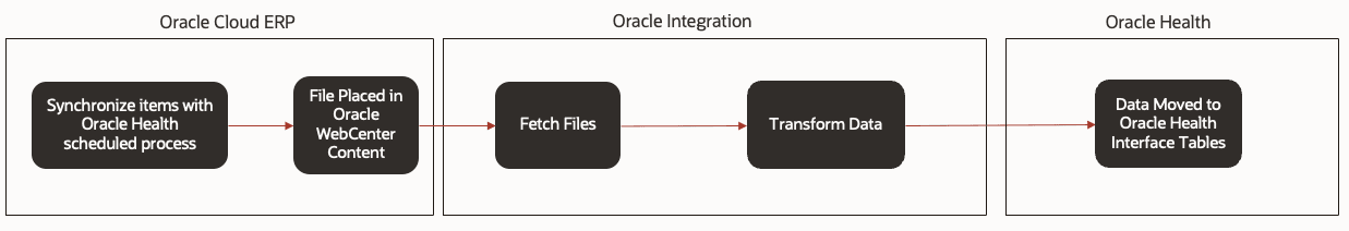

アイテム、アイテムの場所およびアイテム原価を統合するには:
  1. 製品データ・スチュワードが次を実行します:
    1. Oracle Health EHRと同期する必要がある品目について、Oracle Healthという事前定義済スポーク・システムを使用してフィルタを作成します。
    2. 「Oracle Healthとの品目の同期」スケジュール済プロセスをスケジュールします。
  1. Oracle Fusion Cloud SCM-Oracle Health EHR | Synchronize Itemsアクセラレータは、次を実行します。
    1. Oracle WebCenter Contentからzipファイルをダウンロードします。
    2. データを変換し、Oracle Health EHRのファイルを作成します。
    3. インタフェース表にデータを渡します。
    4. データ転送が失敗した場合に解決するために管理者に連絡します。
次のスクリーンショットは、Oracle Healthとの統合プロセスを示しています。
アイテムのエンドツーエンドの統合プロセス

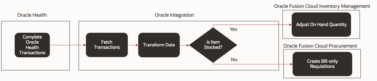

トランザクションを統合するには:
  1. 臨床医は、Oracle Healthでケース・ピッキングまたはドキュメント(あるいはその両方)を完了します。
  2. Oracle Fusion Cloud SCM-Oracle Health EHR | Synchronize Itemsアクセラレータは、次を実行します。
    1. スケジュール・プロセスを使用して、Oracle Healthからトランザクションをフェッチします。
    2. データを変換します。
    3. 品目が在庫されている場合、Oracle Fusion Cloud Inventory Managementで手持数量を調整します。
    4. 品目が在庫にない場合は、Oracle Fusion Cloud Procurementで請求専用購買依頼を作成します。
    5. データ転送が失敗した場合に解決するために管理者に連絡します。
トランザクションのエンドツーエンドの統合プロセス

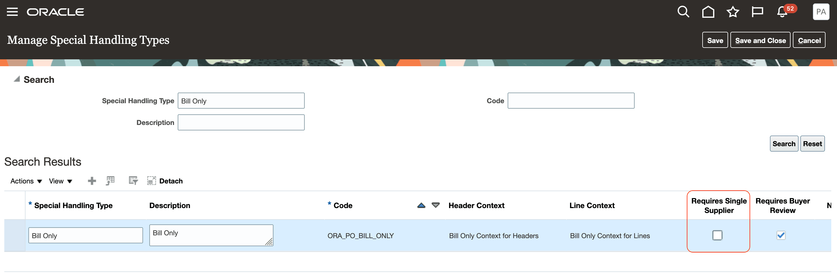

有効化および構成ステップ
前提条件を完了したら、次を実行してトランザクションと請求専用購買依頼を統合します。
  1. 「設定および保守」作業領域で、「特別処理タイプの管理」タスクに移動します。
  2. 「特別処理タイプ」に「請求のみ」と入力し、「検索」をクリックします。
  3. 「検索結果」で、「単一サプライヤが必要」チェック・ボックスの選択を解除します。
  4. 「保存してクローズ」をクリックします
請求のみ特別処理設定
請求のみ特別処理設定
