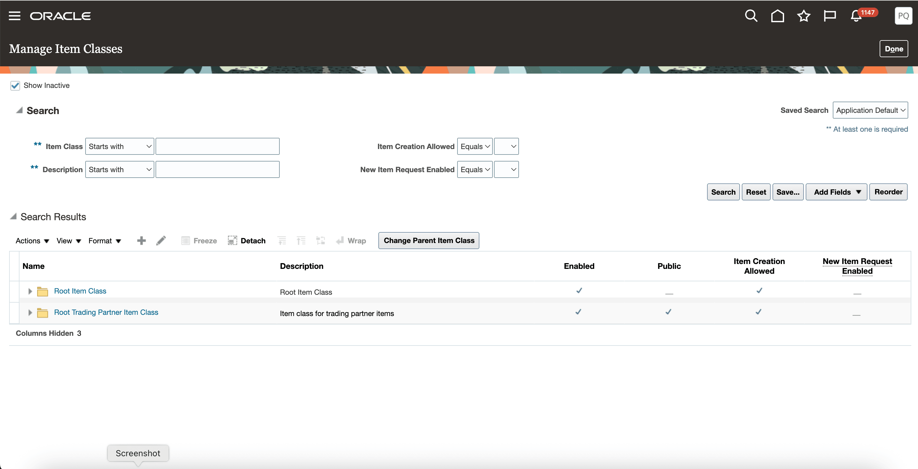

取引先品目区分:

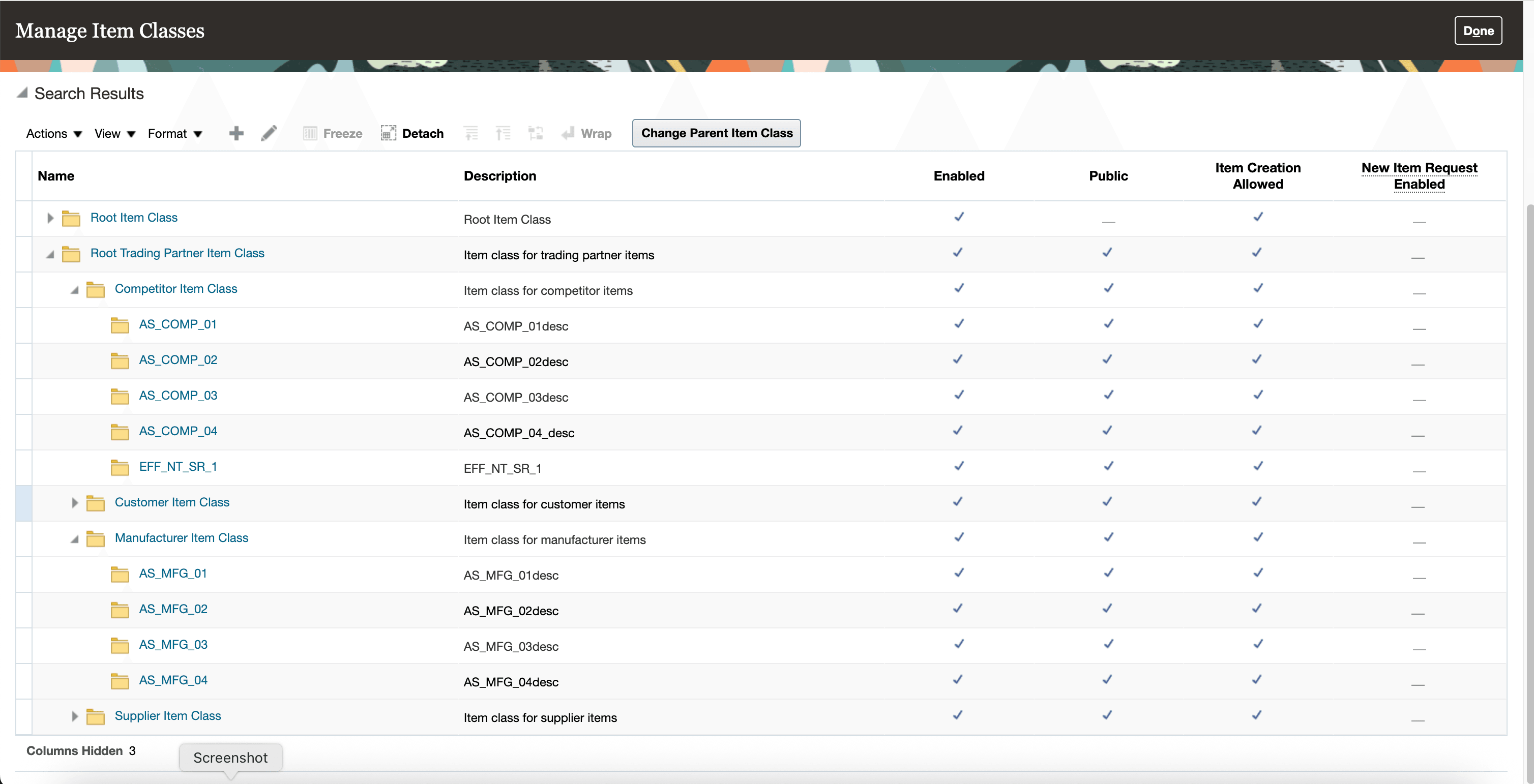

「設定および保守」作業領域で、「製品管理」オファリングに移動し、「品目区分の管理」タスクを検索します。 「Manage Item Classes(品目区分の管理)」ページで、ルート取引先品目区分を問い合せます。
ルート取引先品目区分の管理
ルート取引先品目区分の管理
ルート取引先品目区分には、次のスクリーンショットに示すように、4つの事前定義品目区分があります。
  • 競合品目区分
  • 顧客品目区分
  • 製造業者品目区分
  • サプライヤ品目区分
シード済取引先品目区分
事前定義済取引先品目区分

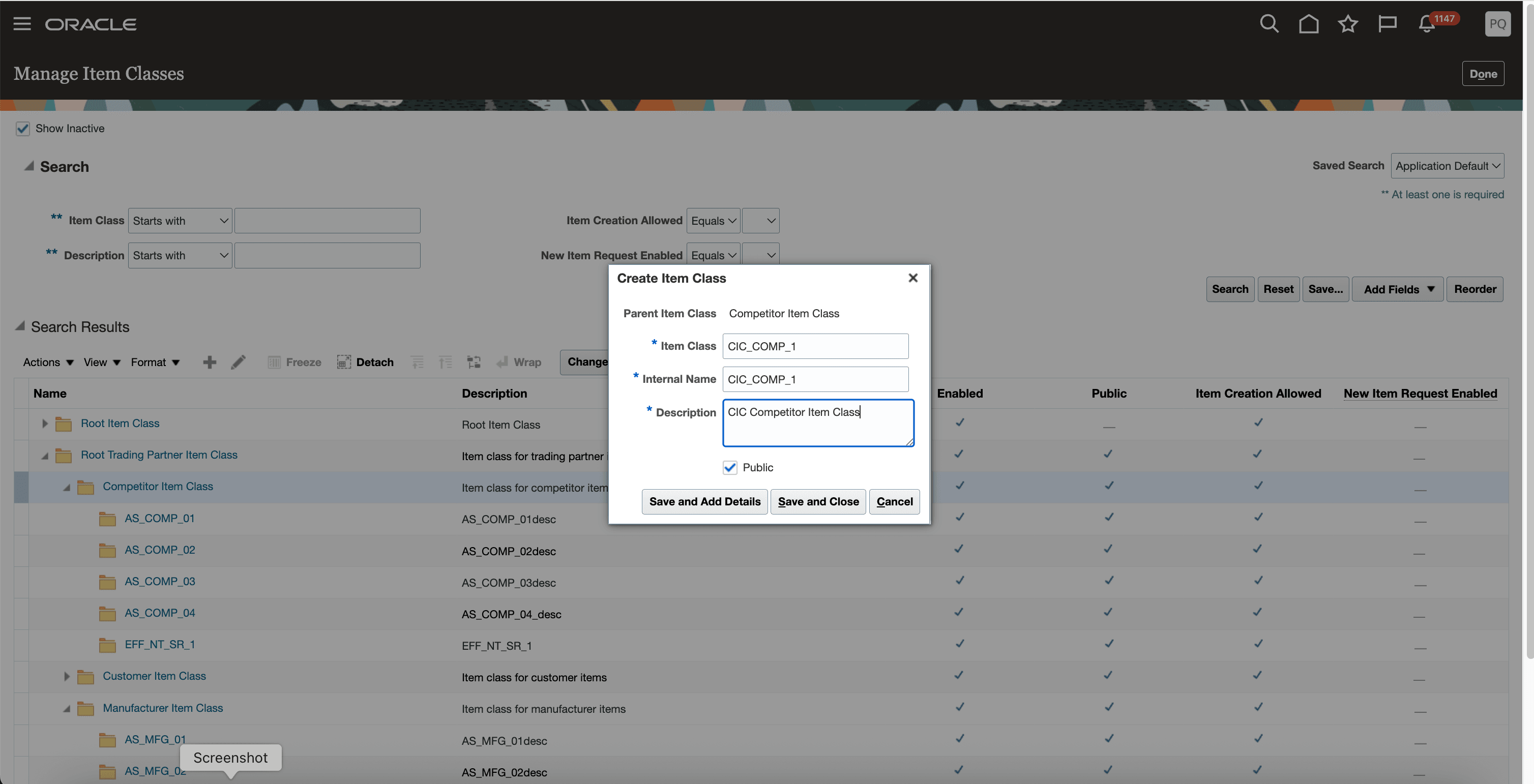

次の4つの事前定義済取引先品目区分のいずれかに基づいて、新しい子取引先品目区分を作成できます。 新規品目区分の作成基準となる取引先品目区分を選択し、「処理」メニューから「作成」をクリックします。 「品目区分の作成」ダイアログ・ボックスで、必要な詳細を指定し、「詳細の保存および追加」をクリックします。 「品目区分の編集」ページが表示されます。
取引先品目区分の作成
取引先品目区分の作成

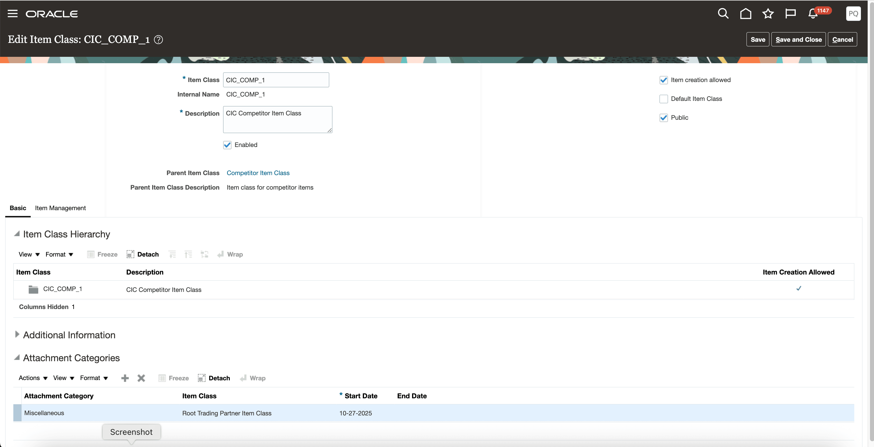

「基本」タブでは、追加情報および添付カテゴリを表示できます。 取引先品目への関連付けに使用できる必要な添付カテゴリを指定することもできます。
取引先品目区分の編集
取引先品目区分の編集

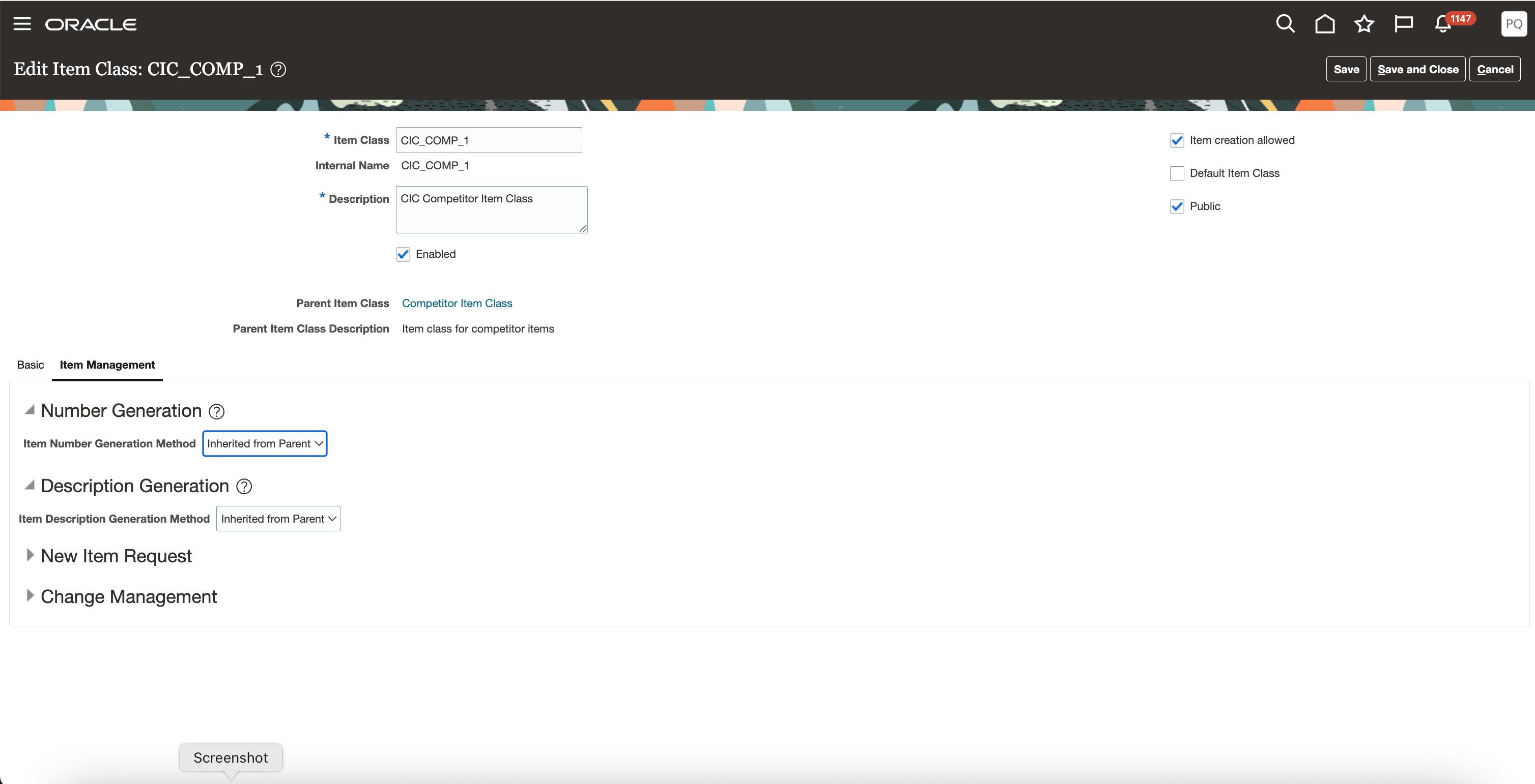

「品目区分の編集」ページ→「品目管理」タブで、番号および摘要生成スキーマを設定できます。
品目管理- 取引先品目区分
品目管理- 取引先品目区分

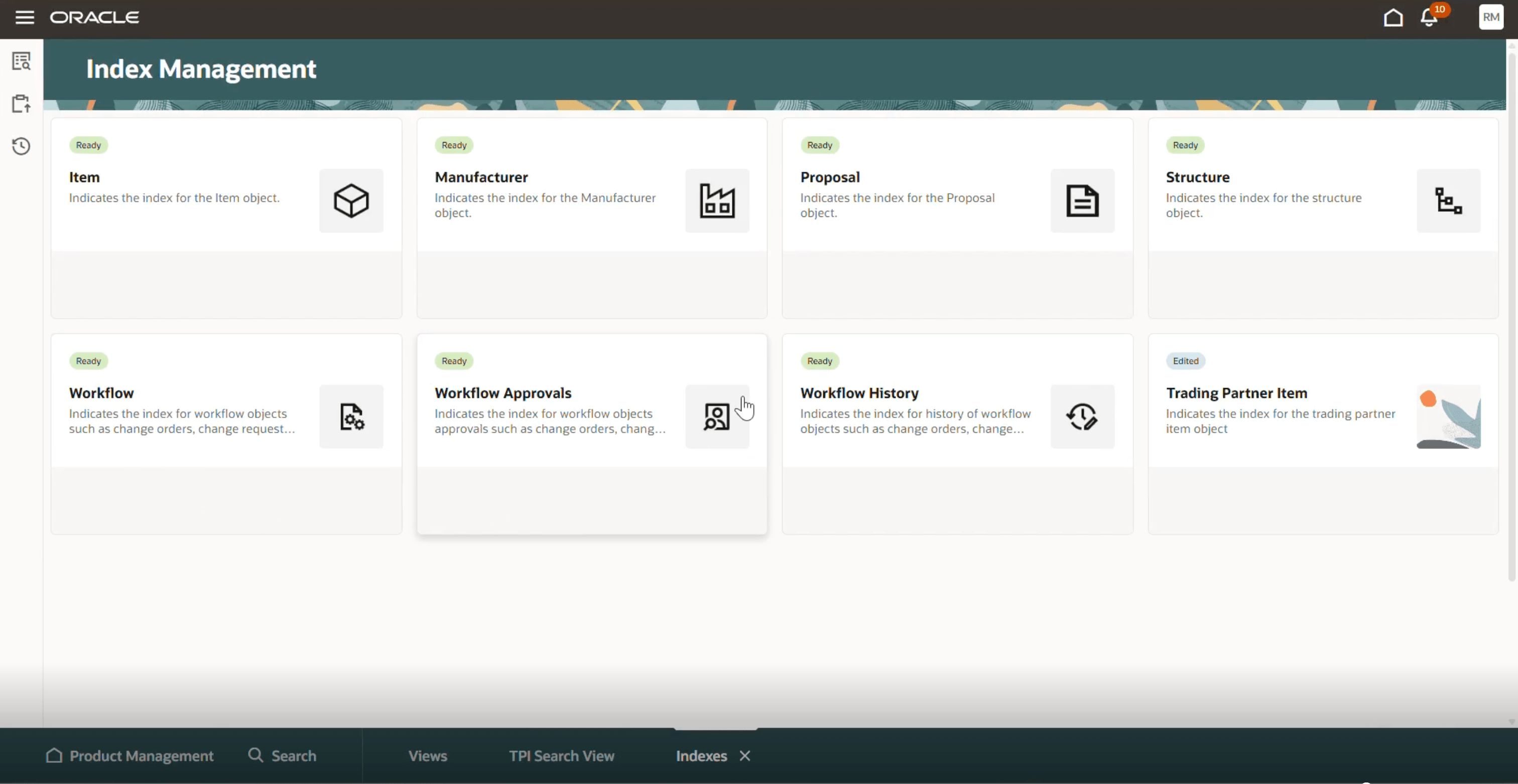

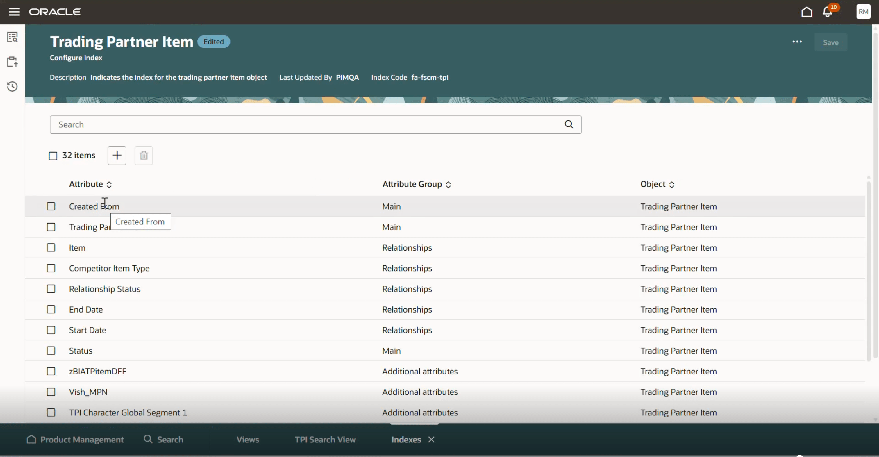

取引先品目の索引の構成
取引先品目の索引を構成するには:
  1. 「製品管理」ページの「処理」セクションで、「すべての処理の表示」をクリックします。 「処理」ドロワーが表示されます。
  2. 「索引」をクリックします。「索引管理」ページが表示されます。
  3. 「取引パートナ・アイテム」索引をクリックします。 「取引先品目索引の構成」ページが表示されます。
取引先品目の索引の構成
取引先品目索引
  1. 「追加」アイコンをクリックして、索引付けする必要がある取引先品目オブジェクトの属性を選択します。 属性を選択して追加した後、「その他のアクション」メニューから「再構築」をクリックして索引を再構築し、再構築プロセスが完了するまで待機します。
索引の構成
索引の構成

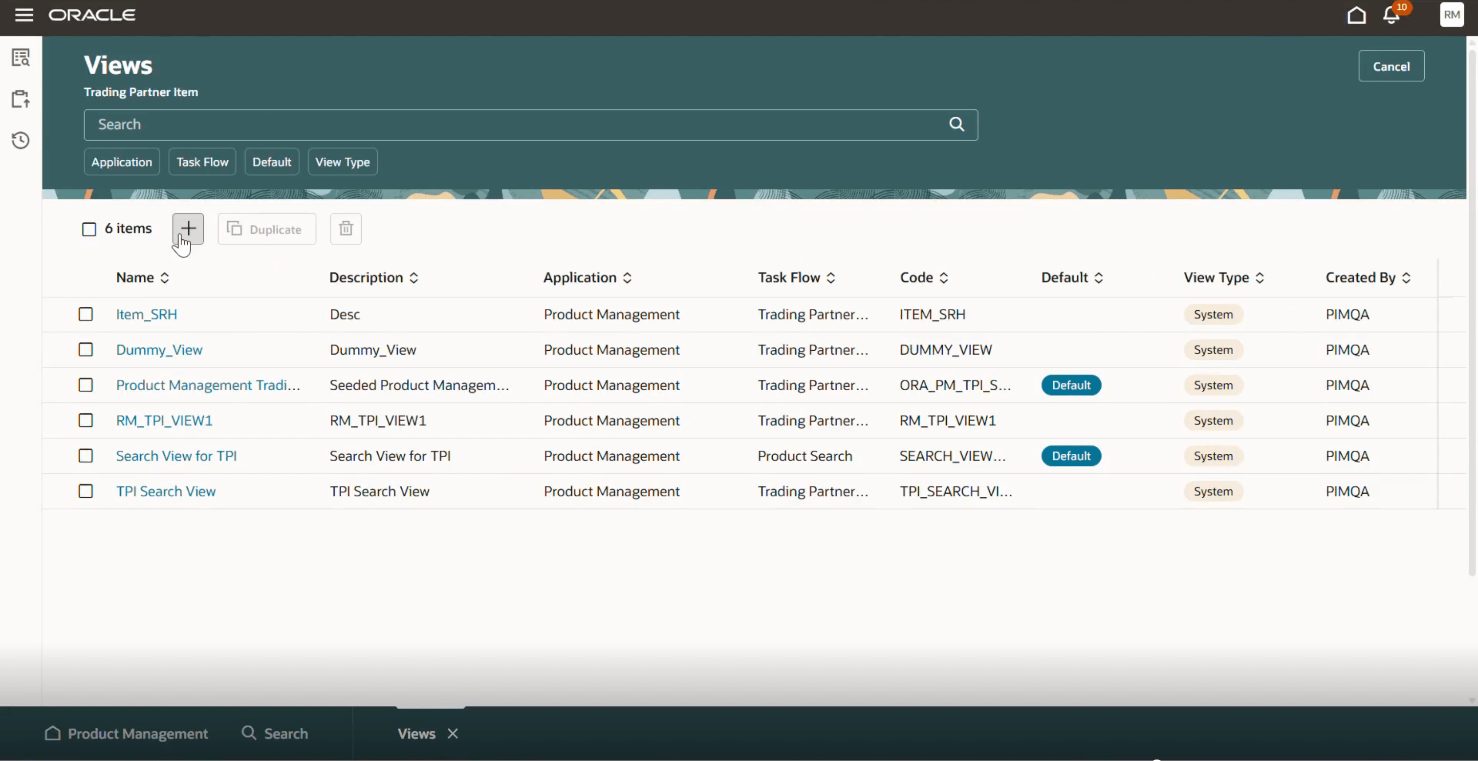

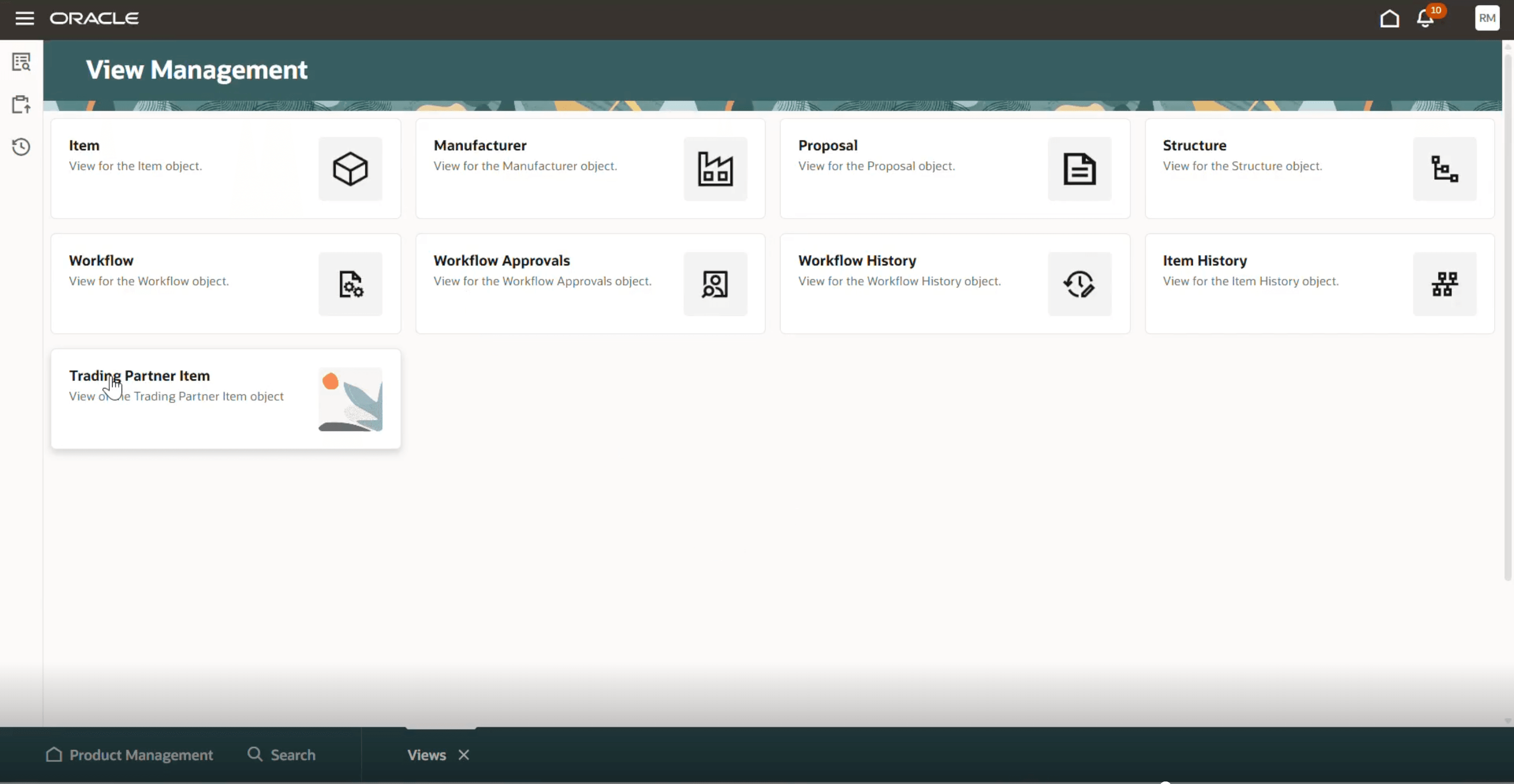

取引先品目のビューの構成
取引先品目のビューを構成するには:
  2. 「ビュー」をクリックします。 「ビュー管理」ページが表示されます。
ビューの構成
管理の表示
  1. 「取引パートナ・アイテム」ビューをクリックします。 「取引先品目の表示」ページが表示され、取引先品目ビューがリストされます。
ビューの構成
取引先品目の表示ページ

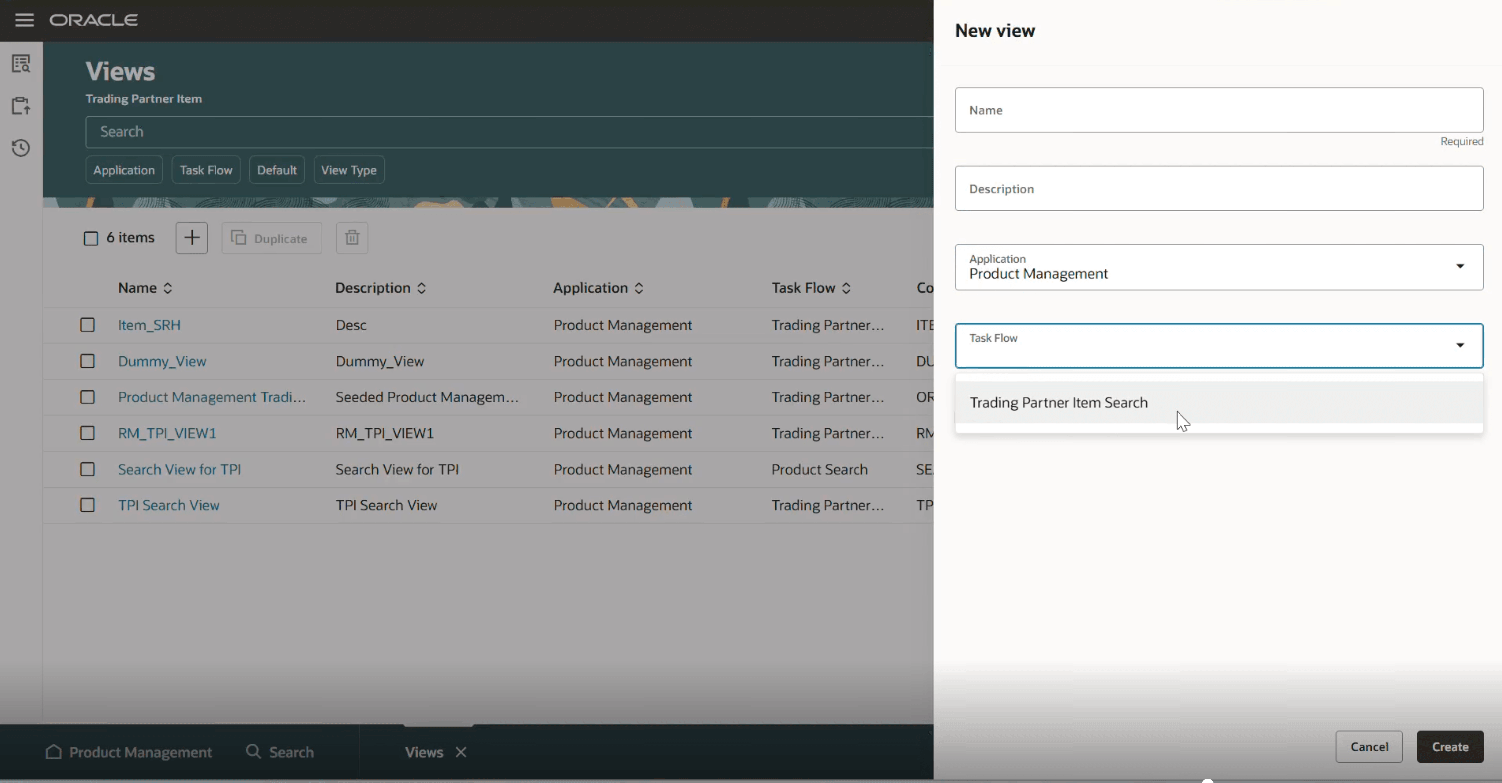

  1. 「追加」アイコンをクリックして、新しいビューを作成します。 「新規ビュー」ドロワーが表示されます。
新規ビューの作成
新規ビュー・ドロワー

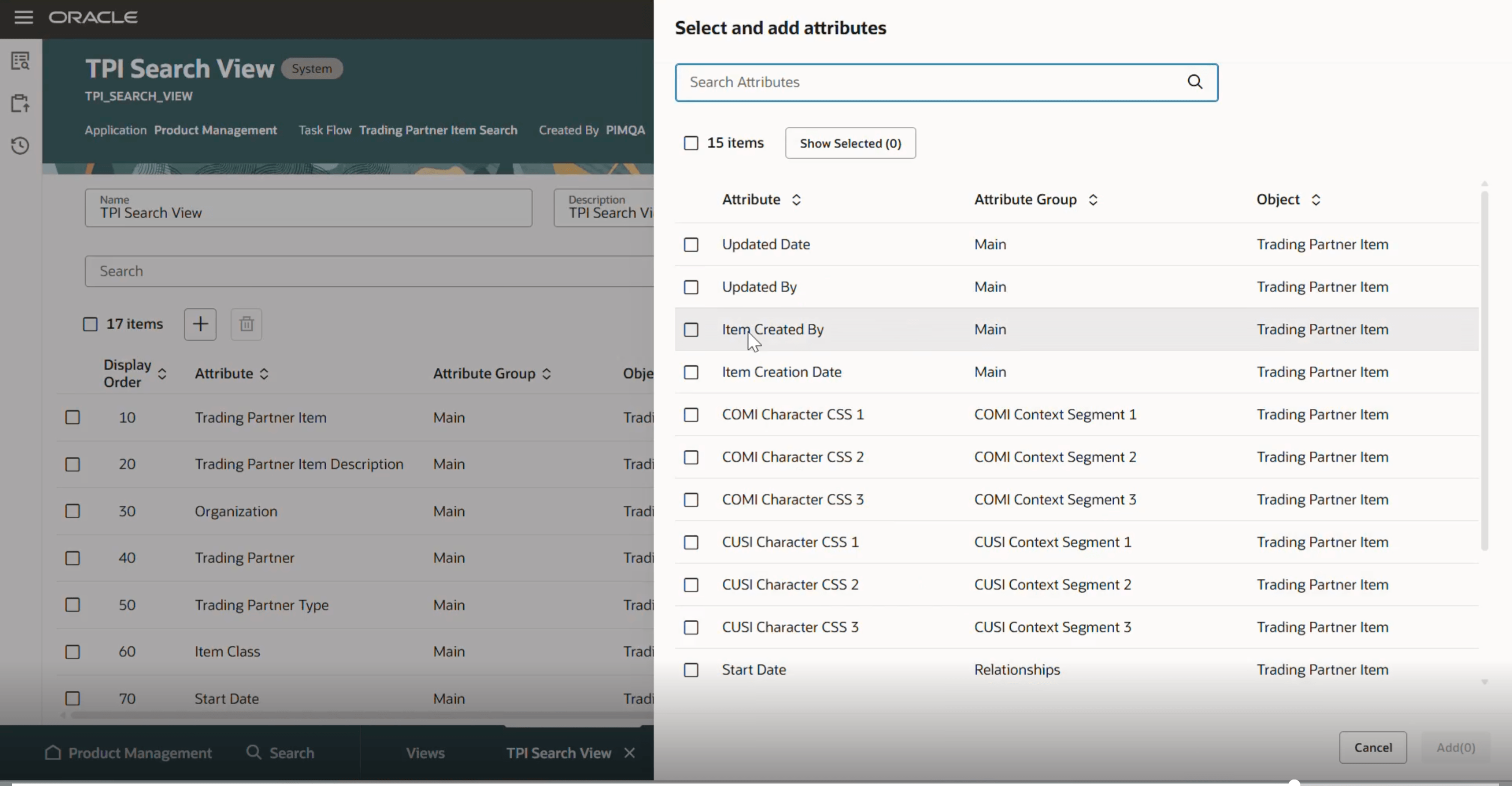

  1. 必要な詳細を指定し、「作成」をクリックします。 ビュー・ページが表示されます。
  2. 「追加」アイコンをクリックします。 「属性の選択および追加」ドロワーが表示されます。
表示する属性の追加
表示する属性の追加

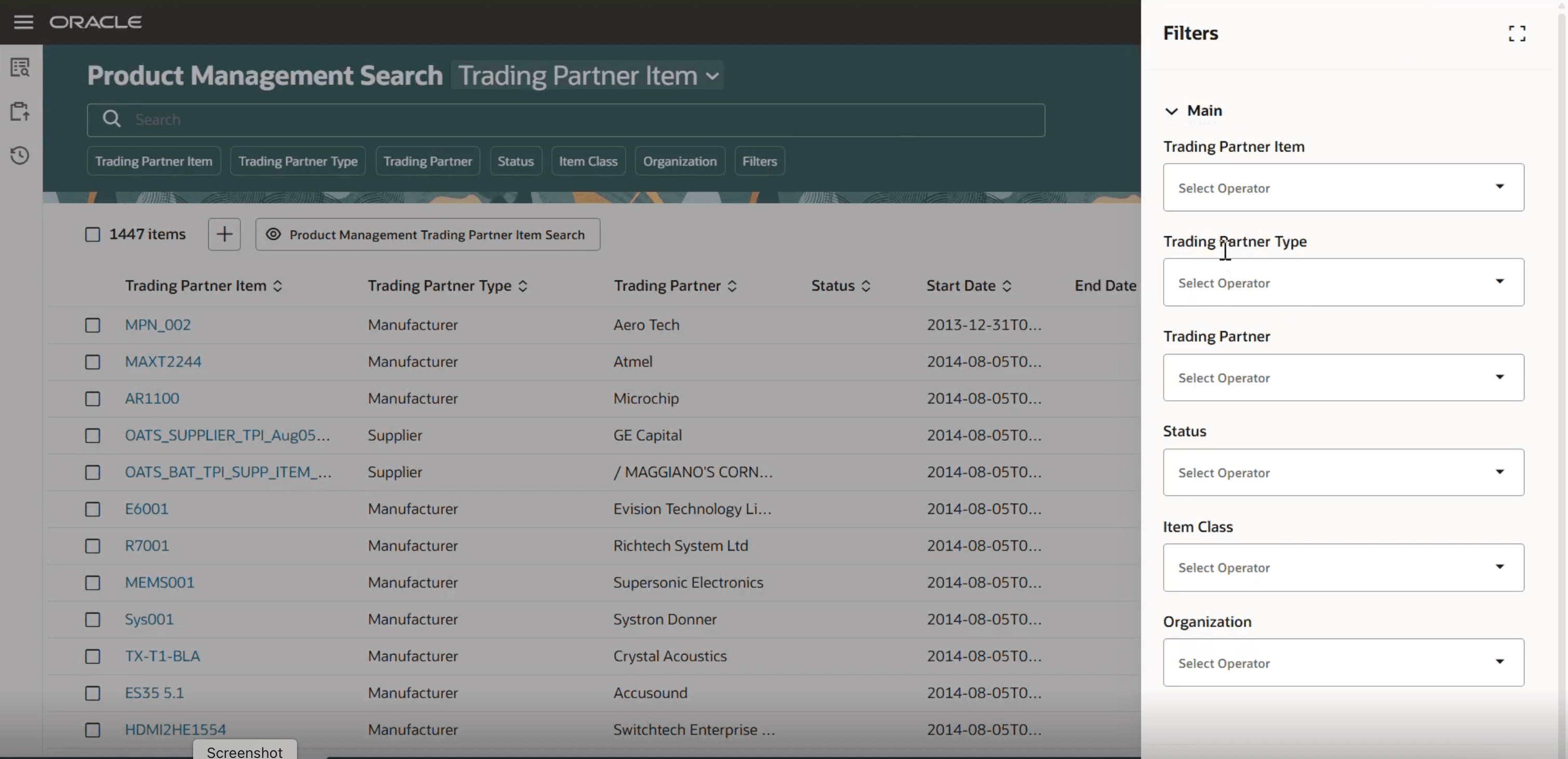

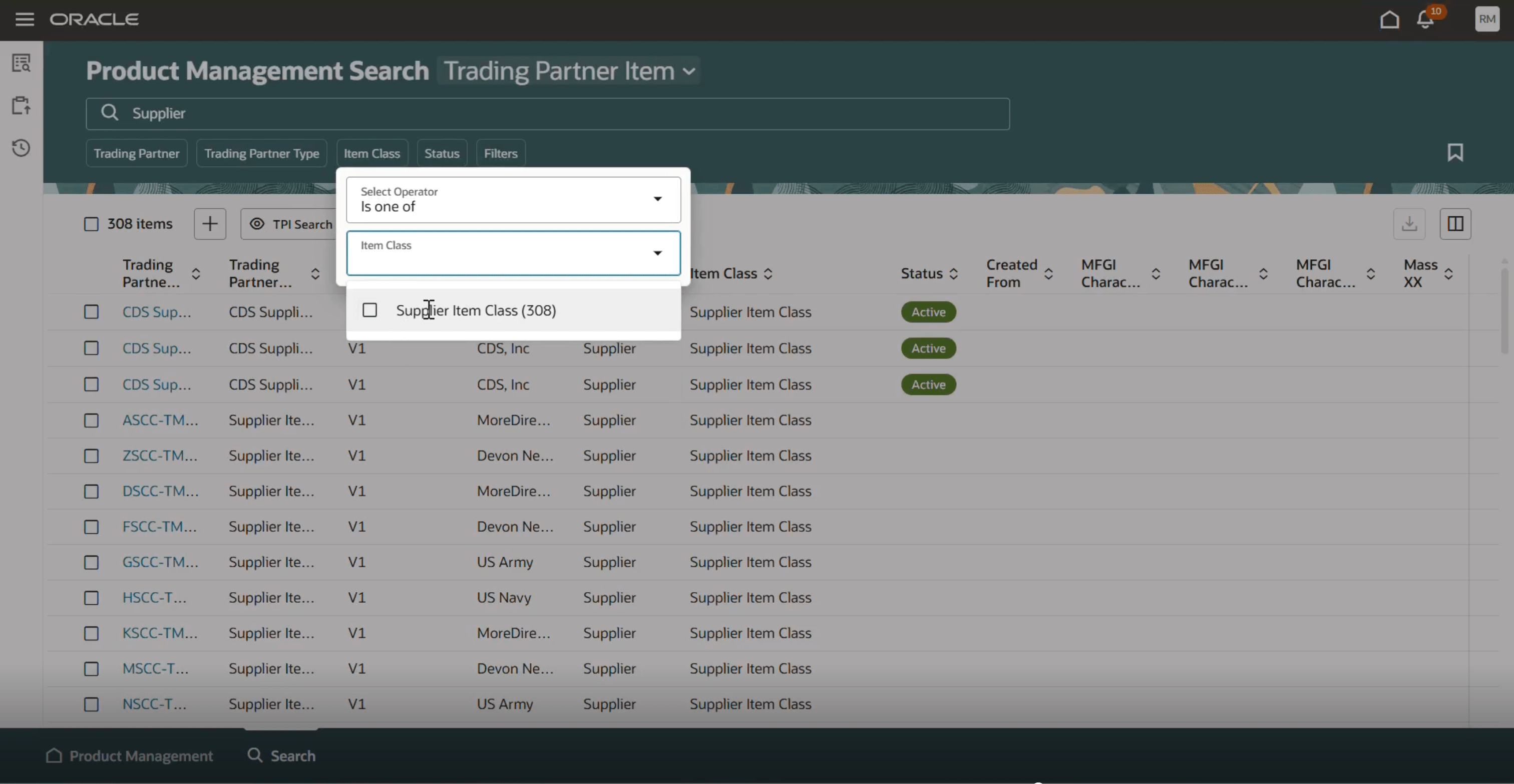

取引先品目の検索

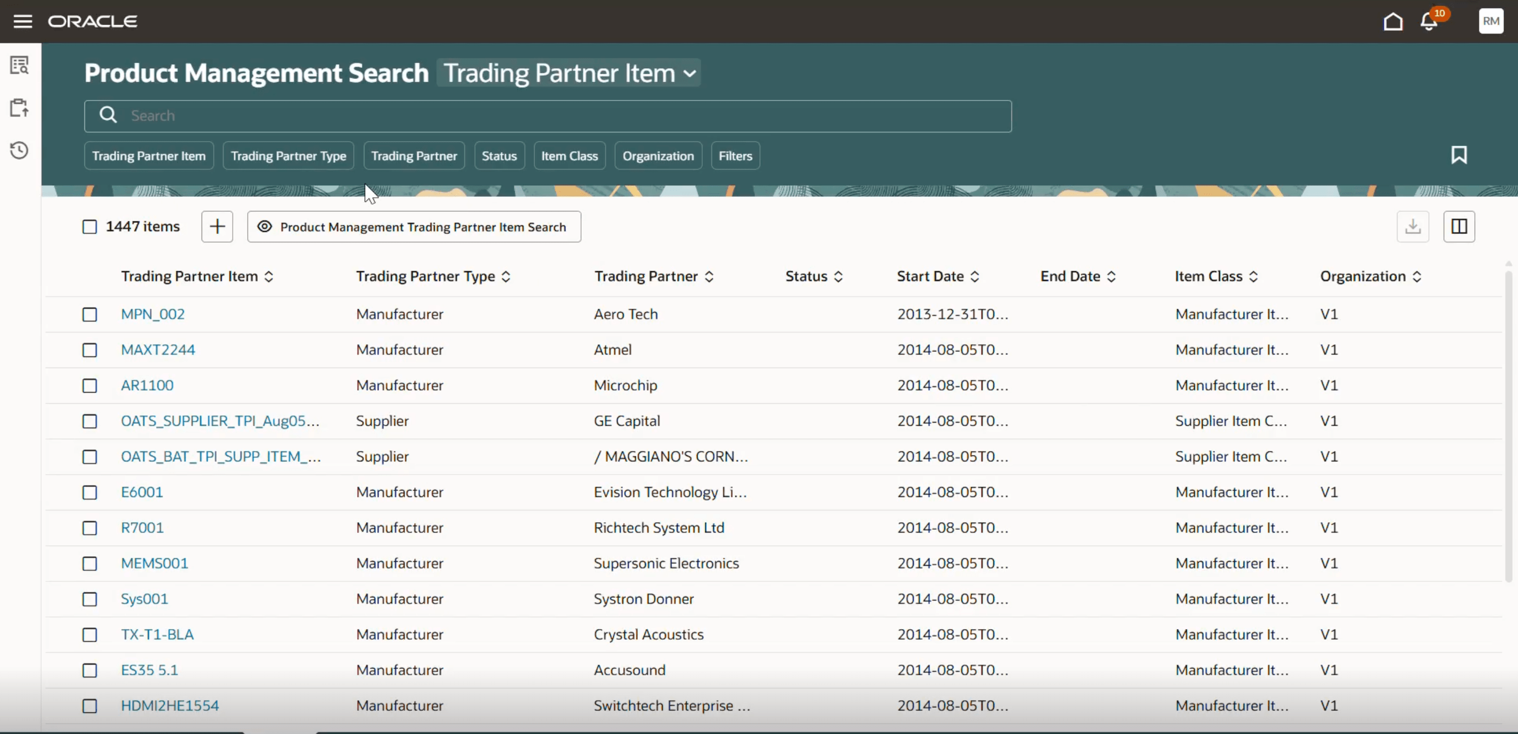

「製品管理検索」ページで、次のスクリーンショットに示すように、「取引パートナ品目」オブジェクトを選択します。 既存のすべての取引先品目がページに表示されます。
取引先品目の検索
取引先品目の検索
このページでは、「検索」ボックスの下にある推奨フィルタを使用して、取引先品目を検索できます。
提示フィルタを使用した取引先品目の検索
提示フィルタを使用した取引先品目の検索
次のスクリーンショットに示すように、「検索」ボックスの下にある「フィルタ」オプションを使用して新しい提示フィルタを作成し、フィルタ・ドロワーを開くことができます。 必要なオプションを選択し、「結果の表示」をクリックします。 選択した値に基づいて新しい提示フィルタが作成され、「検索」ボックスの下に表示されます。
フィルタ・ドロワー- 新規フィルタの作成
提示フィルタの作成

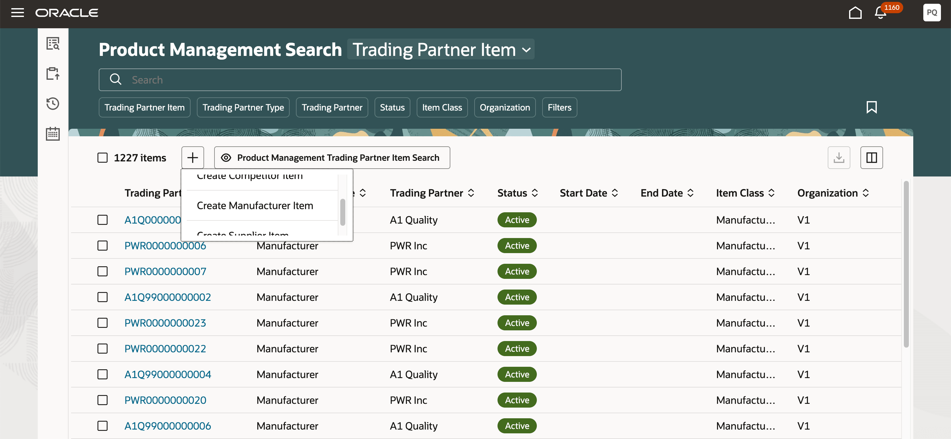

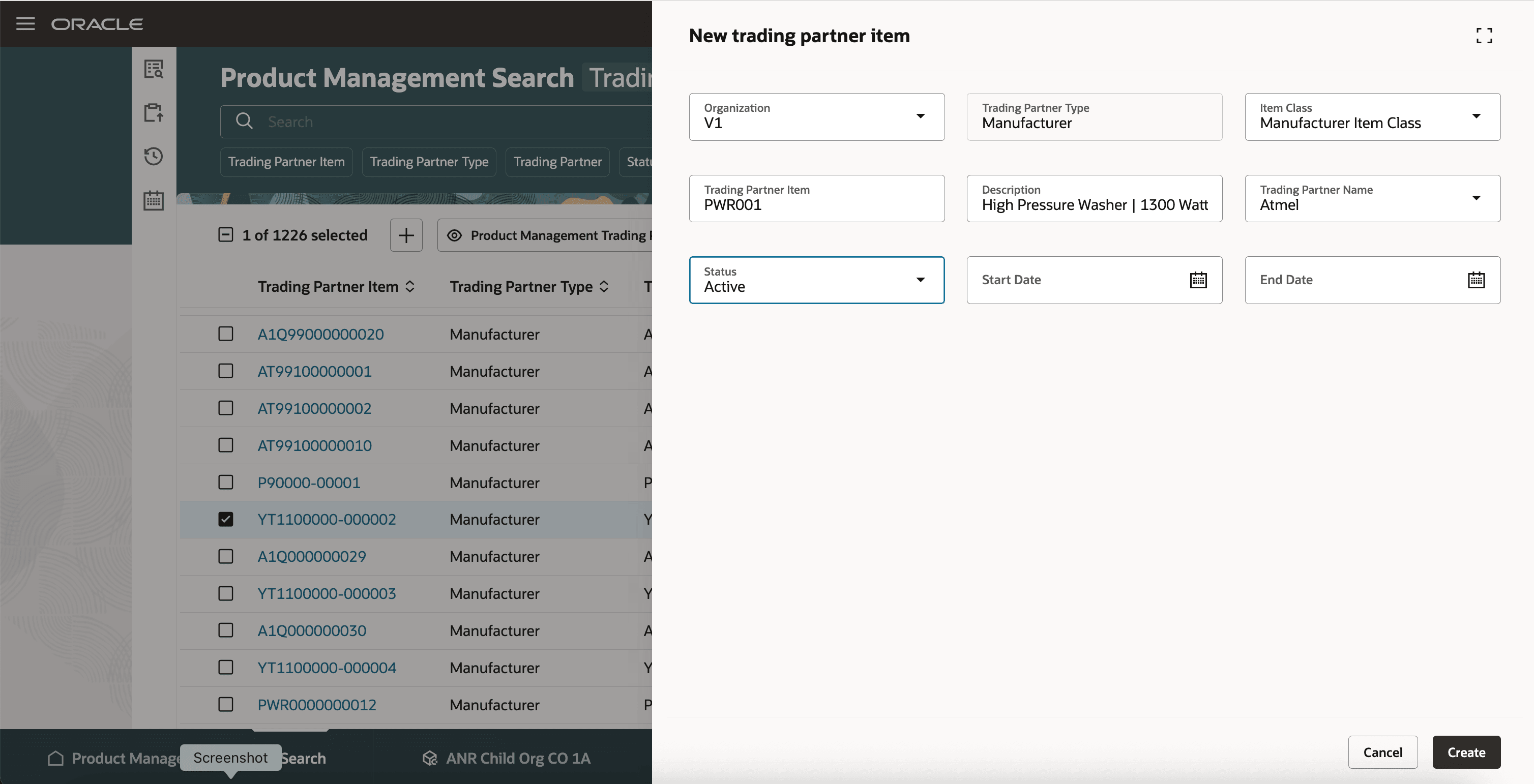

「製品管理取引先品目の検索」ページで、「追加」アイコンをクリックし、作成する取引先品目タイプを選択します。 たとえば、次のスクリーンショットに示すように、「製造業者アイテムの作成」をクリックします。
製造業者取引先品目の作成
製造業者取引先品目の作成
新規取引先品目ドロワーが表示されます。 必要な値を指定し、「作成」をクリックします。
製造業者取引先品目の作成
製造業者取引先品目の作成

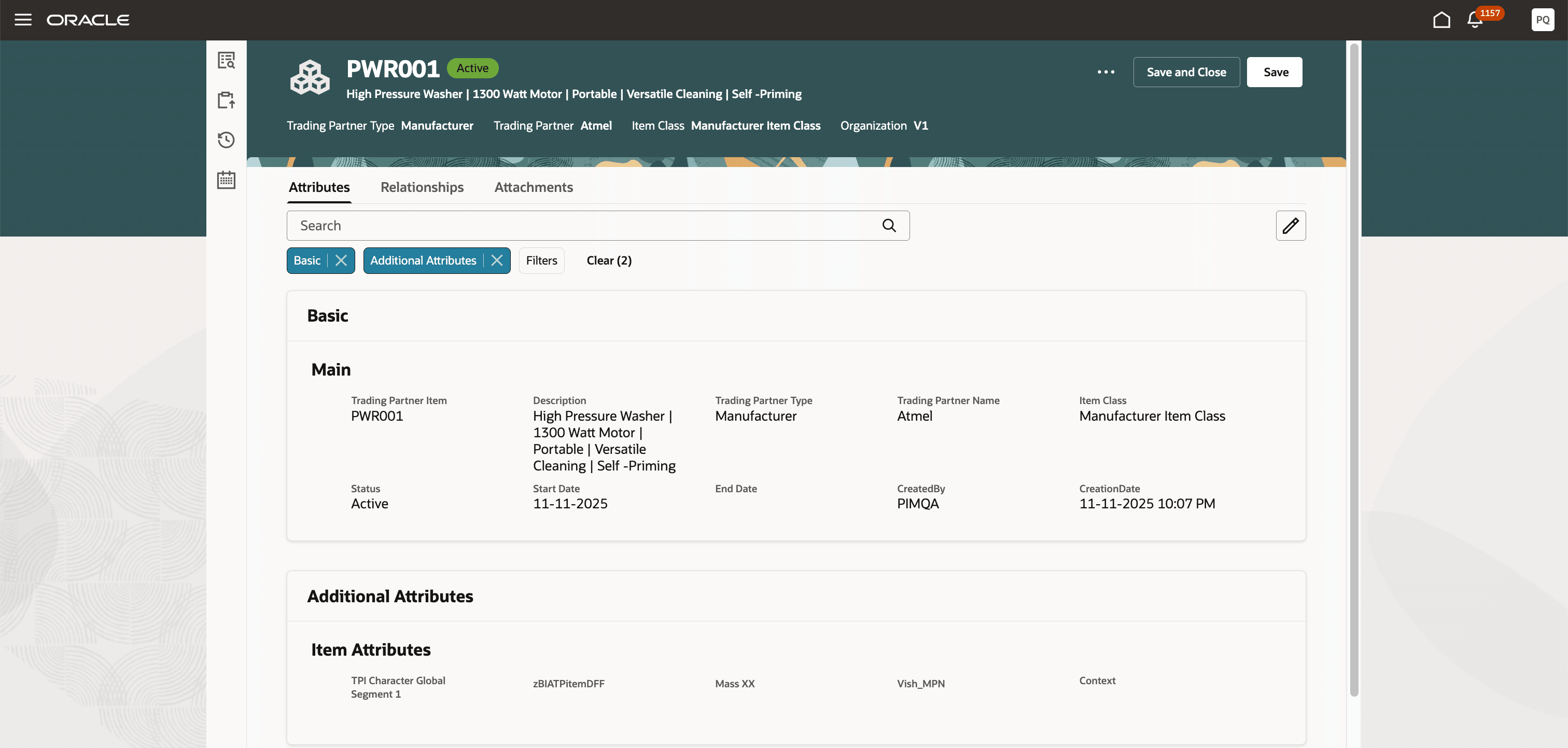

取引先品目ページが表示され、属性の編集、関係の管理および添付の管理を行うことができます。 属性を編集するには、「属性」タブで「編集」アイコンをクリックします。
取引先品目- 「属性」タブ
取引先品目- 「属性」タブ

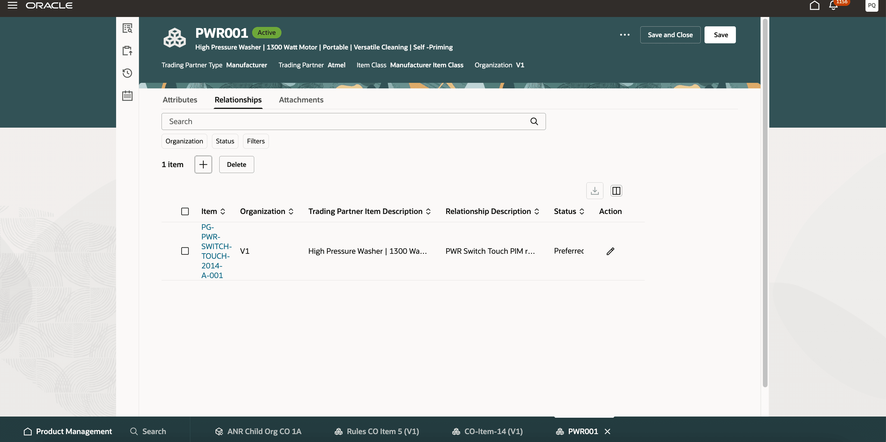

「関係」タブでは、品目のすべての取引先品目関係を表示できます。
取引先品目- 「関連」タブ
取引先品目- 「関連」タブ

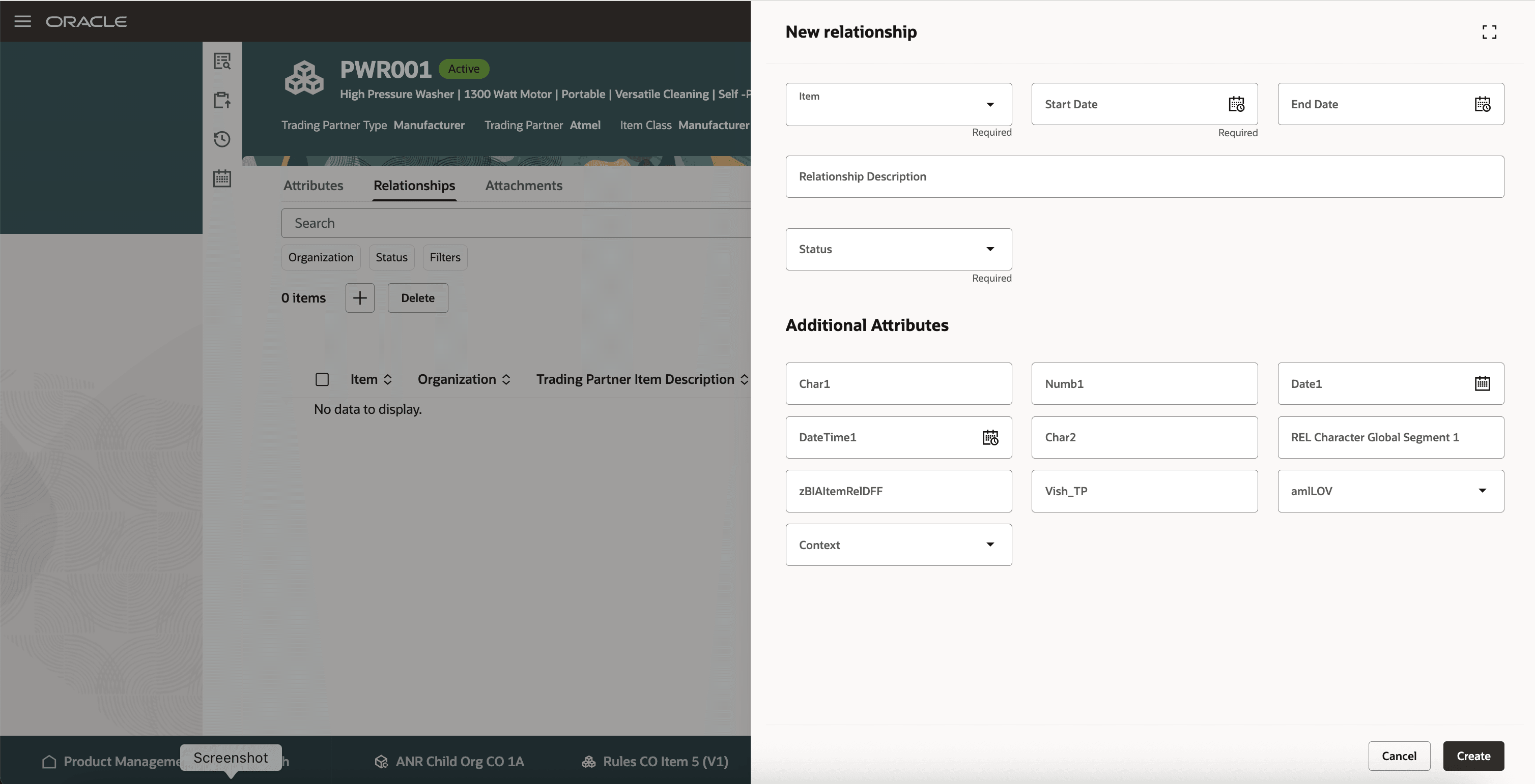

「追加」アイコンをクリックして「新規」関係ドロワーを開きます。このドロワーでは、次のスクリーンショットに示すように取引先品目関係を作成できます。
取引先品目- 新規関係ドロワー
取引先品目- 新規関係ドロワー

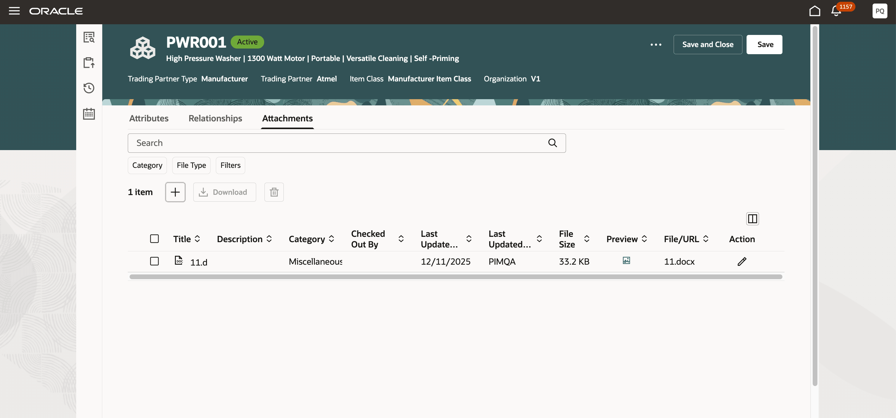

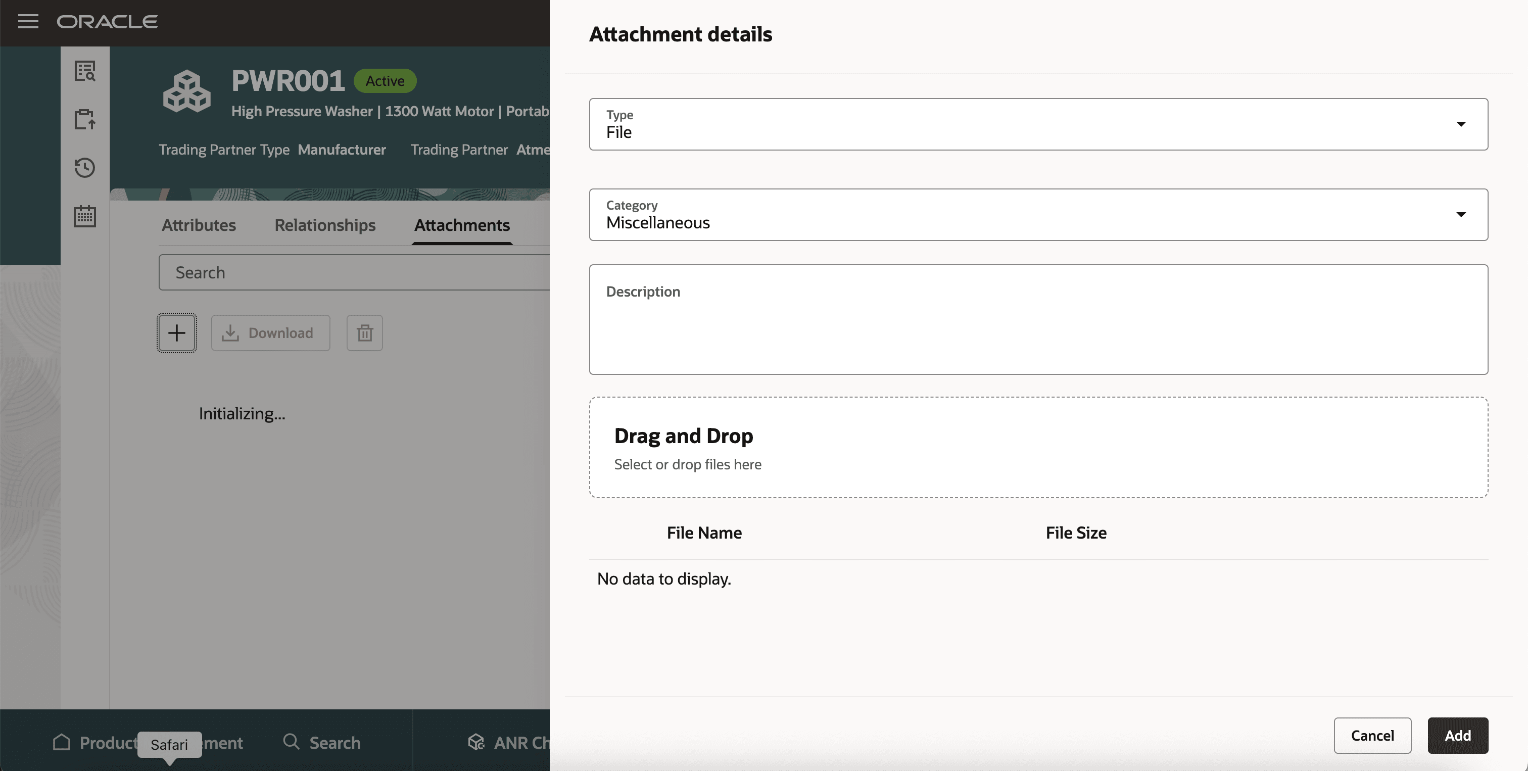

「添付」タブでは、作成された取引先品目に関連付けられているすべての添付を表示できます。
「添付」タブ
取引先品目- 「添付」タブ
「追加」アイコンをクリックして、添付詳細ドロワーを開きます。このドロワーでは、次のスクリーンショットに示すように添付を関連付けることができます。
添付の作成
取引先品目- 添付の関連付け

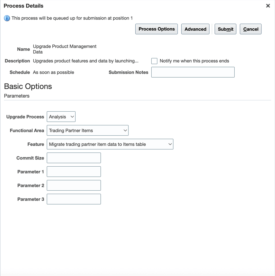

  2. 「製品管理データのアップグレード」スケジュール済プロセスを実行します。 このプロセスでは、既存の取引先品目を品目表に関連付けて、拡張取引先品目機能を使用できます。
製品管理データ・アップグレード・スケジュール済プロセス
次のスクリーンショットに示すように、「機能領域」を「取引先品目」に設定し、「機能」を「取引先品目データの品目への移行」表に設定する必要があります。 パラメータ1はマスター組織IDである必要があります。 このマスター組織は、取引先品目の作成時にデフォルトのマスター組織として使用されます。
アップグレード製品管理スケジュール済プロセスのパラメータ
アップグレード製品管理のスケジュール済プロセス・パラメータ
このスケジュール済プロセスでは、既存のすべての取引先品目データが新しい表に移行され、拡張取引先品目機能が有効になります。 スケジュール済プロセスの結果に基づいて必要なアクションを実行する必要があり、スケジュール済プロセス・ログ・ページで使用できます。
