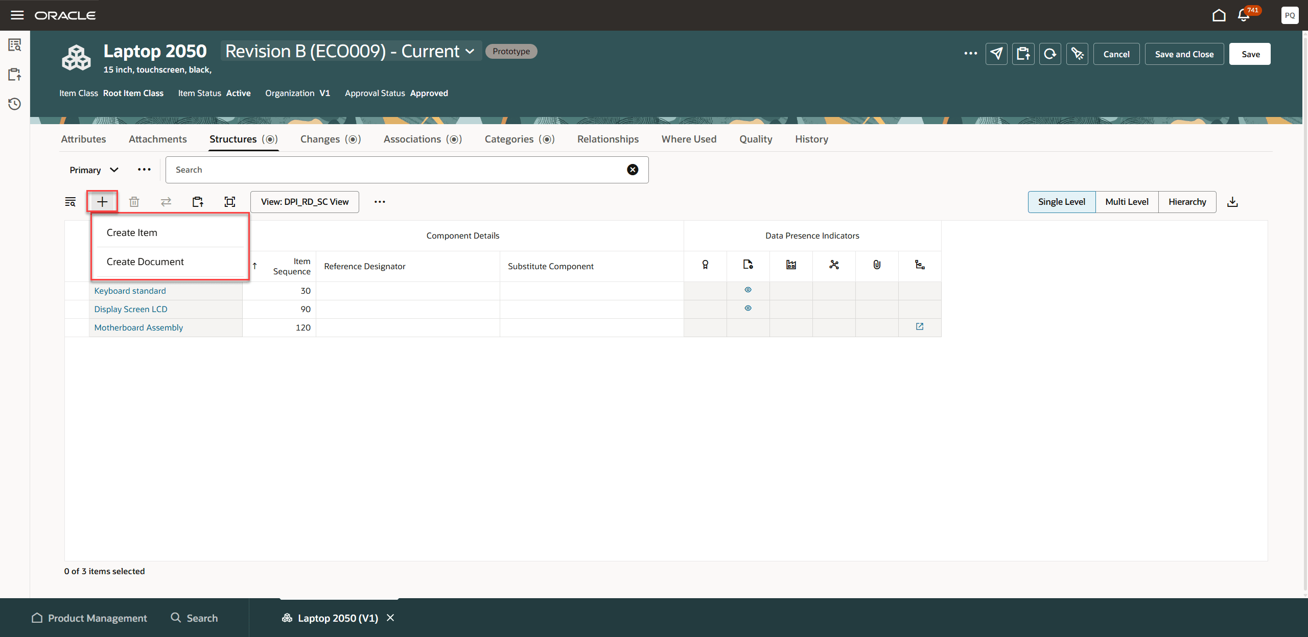

新しい品目または文書を作成し、構成の作成中にコンポーネントとして直接追加できるようになりました。 構成部品が作成されると、その構成部品は品目構成の一部となり、構成部品レベルの属性を変更できます。 このリリースでは、新規コンポーネントの作成は単一レベル構造でのみサポートされています。
構成での新規品目の直接作成
構成での新規品目の直接作成

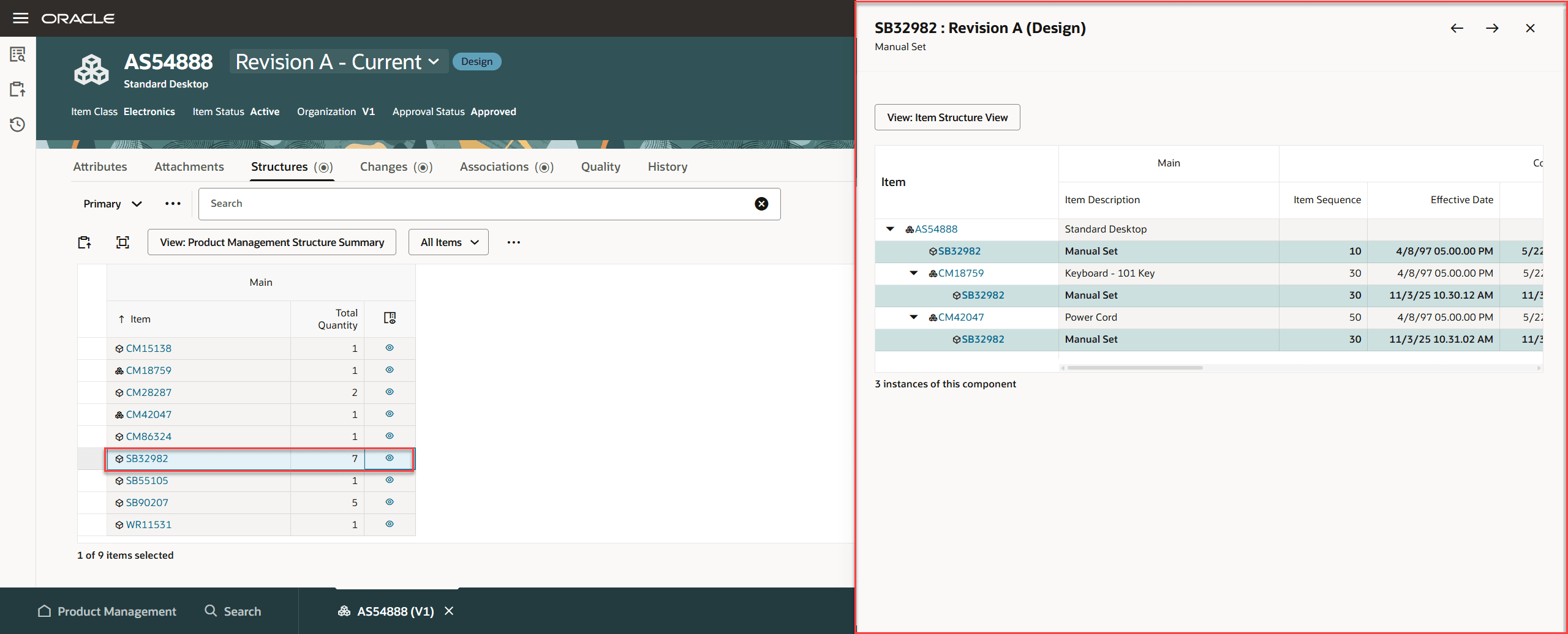

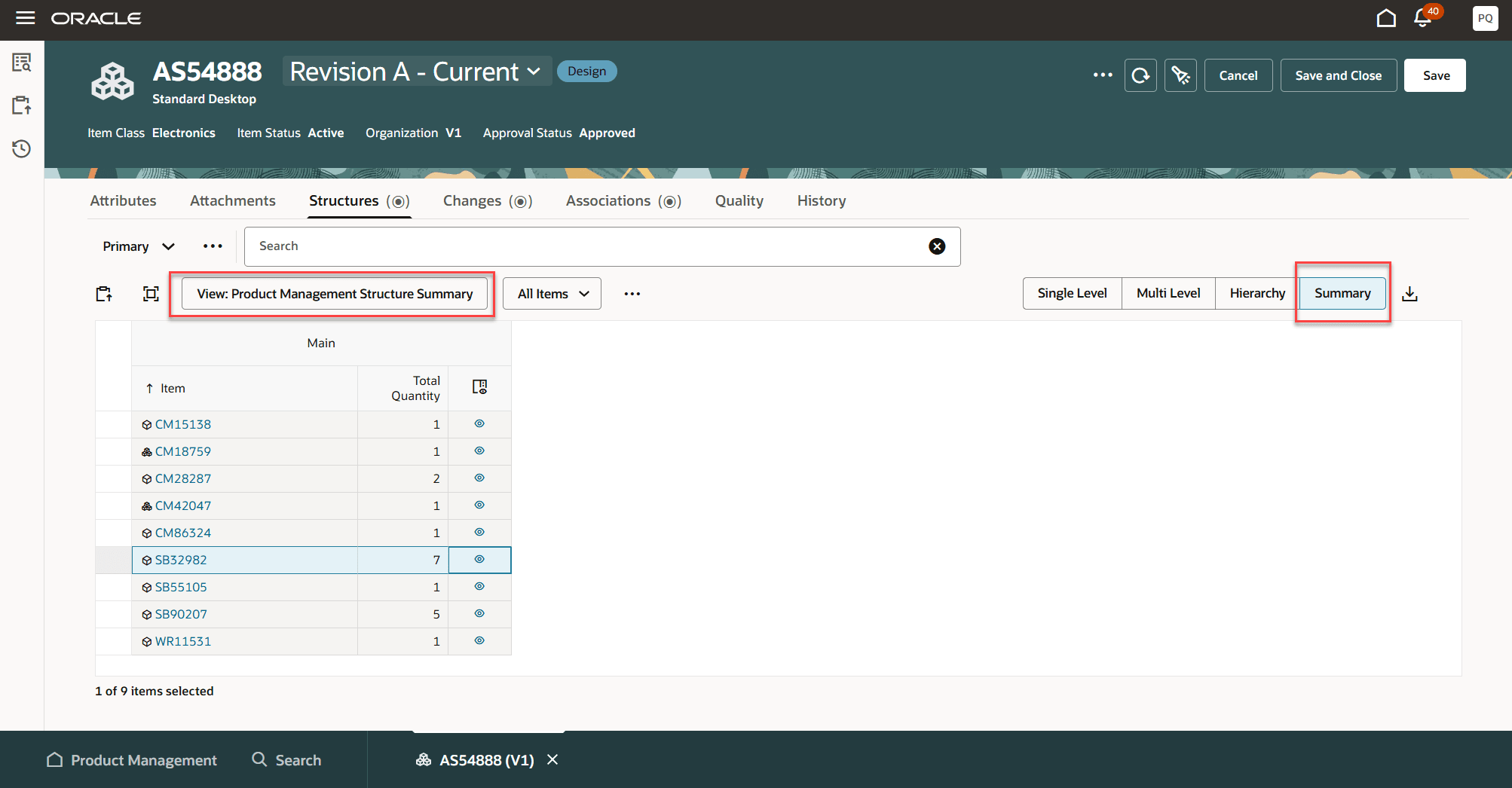

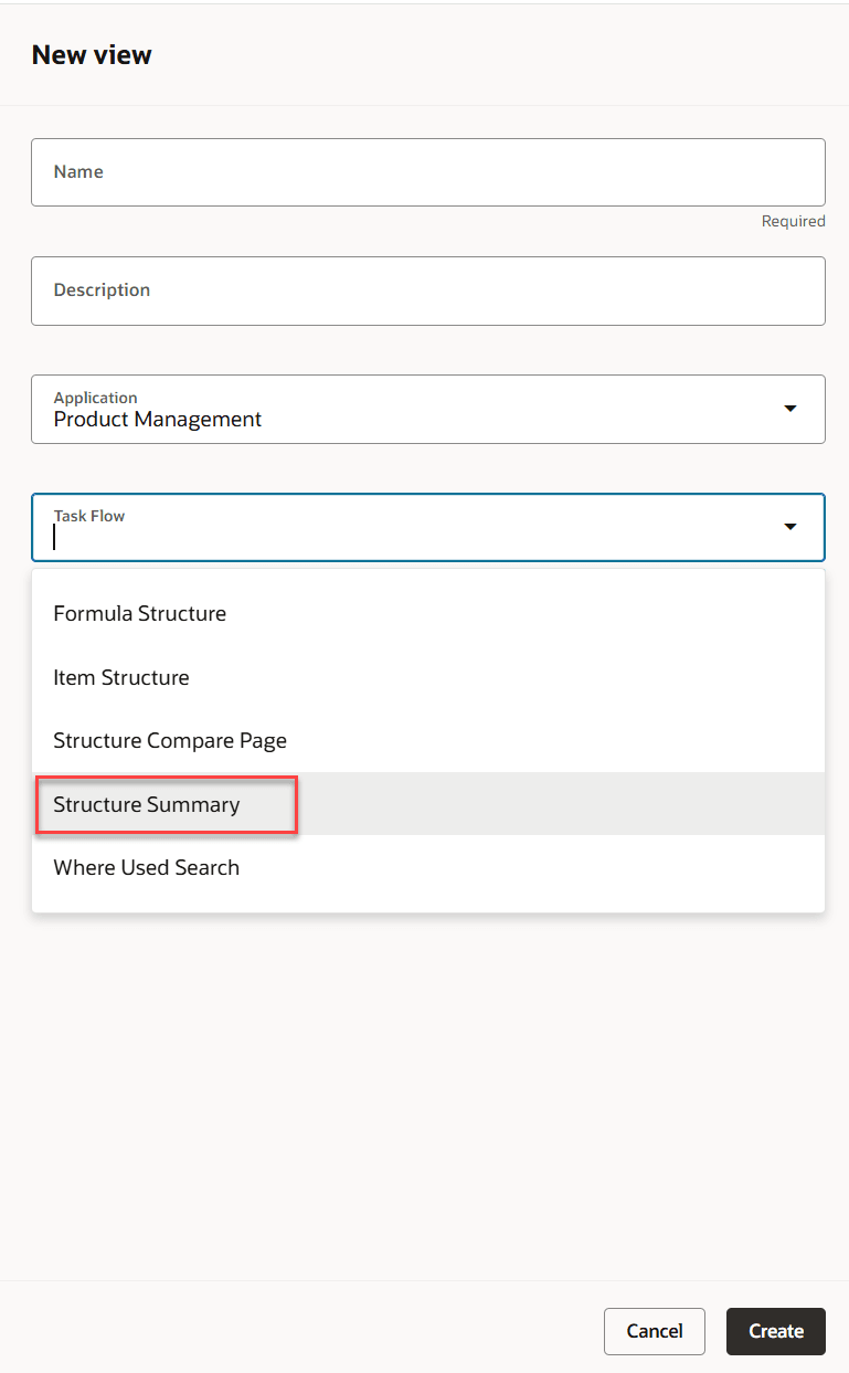

新しい「サマリー」ビューでは、構造全体にわたるコンポーネントの集計が提供されます。 要約表には、新規ビュー「タスク・フロー- 構成要約」に対して構成できる品目属性が表示されます。 サイド・ドロワーに詳細なコンポーネント・レベルの属性を表示するには、「詳細の表示」の目アイコンをクリックします。 サイド・ドロワーのビューは、単一レベル、複数レベルまたは階層ビューを選択した場合に使用できるビューと同じです。
概要ビュー
概要ビュー
サイド・ドロワーに表示される要約詳細
サイド・ドロワーに表示される要約詳細
新規ビュー- 構成要約のタスク・フロー
新規ビュー- 構成要約のタスク・フロー

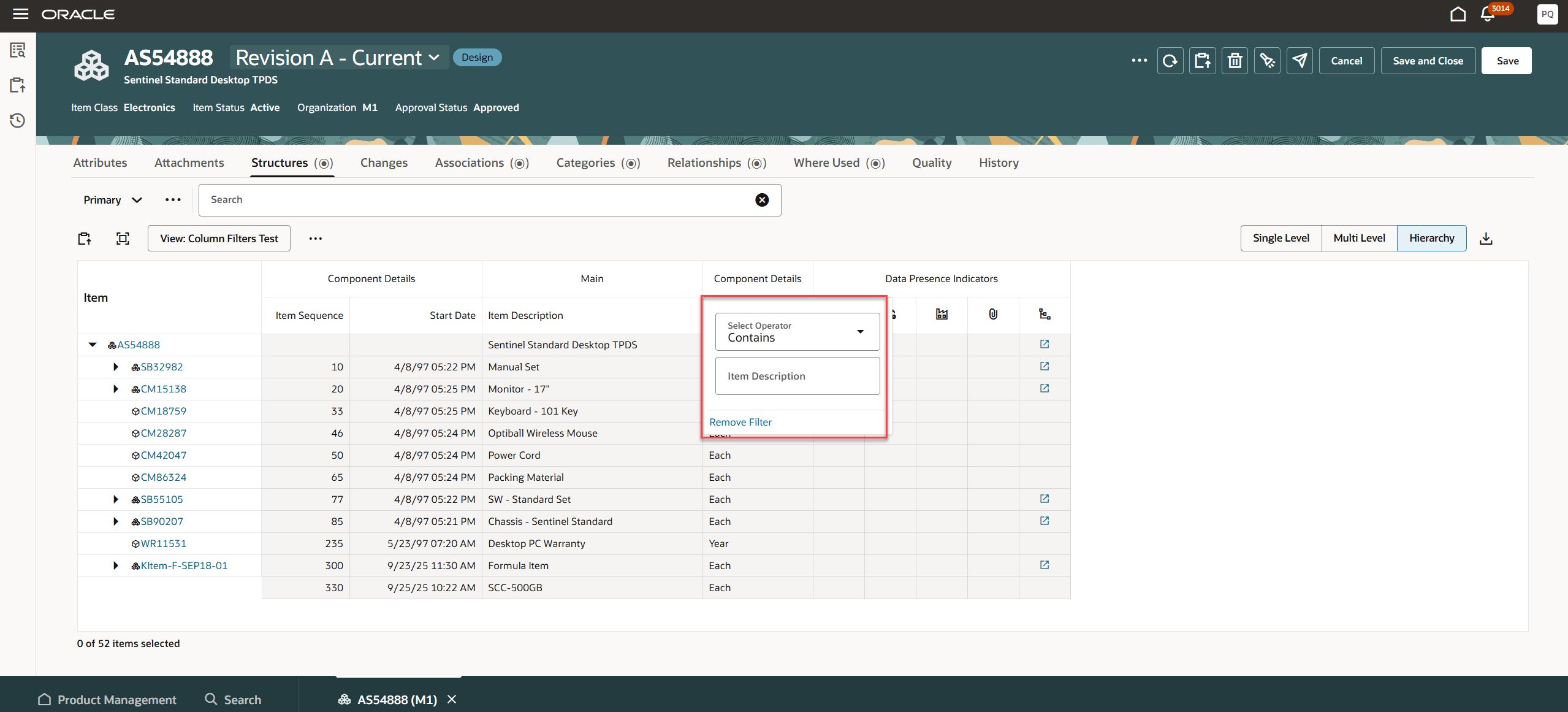

「階層」ビューの列をフィルタしてコンポーネントを絞り込むことができるため、最も関連性の高いものに集中しやすくなります。
階層ビューでのフィルタ
階層ビューでのフィルタ

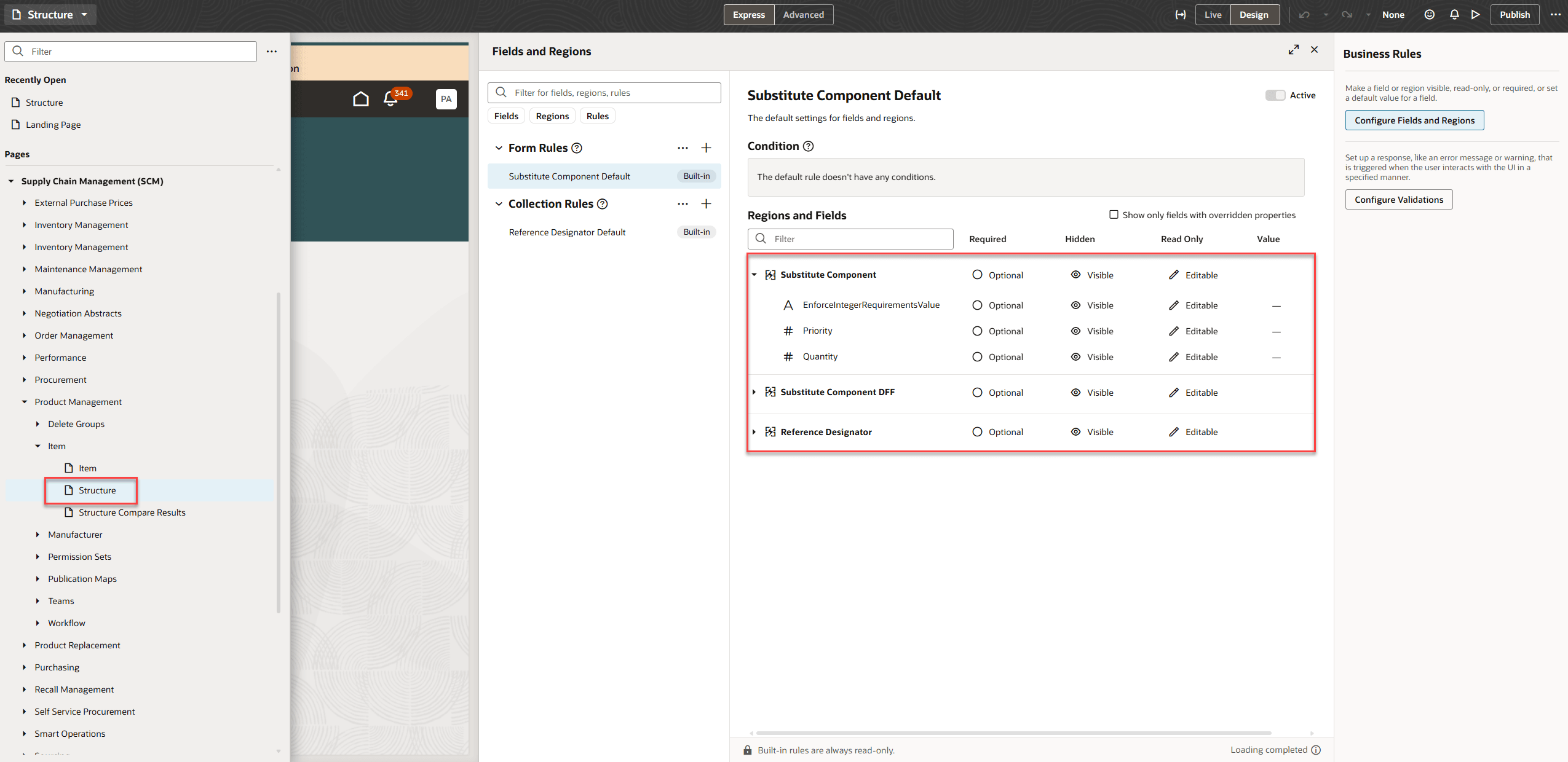

ユーザー・インタフェースの変更オーダーおよびREST APIを介して、コンポーネント付加フレックスフィールドをレッドラインできるようになりました。
参照指標および代替コンポーネントのビジネス・ルールを構成することもできます。
代替コンポーネントおよび参照指標のビジネス・ルール

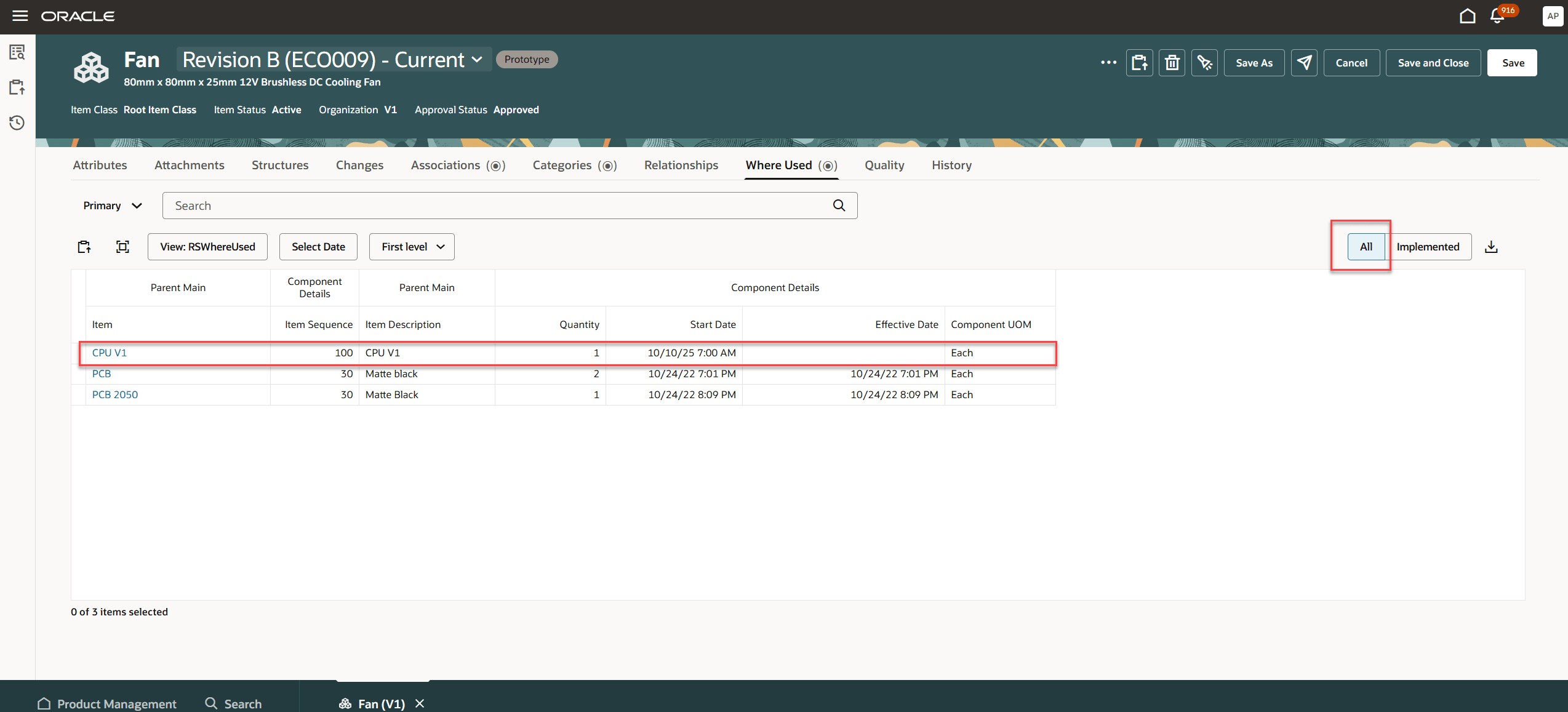

「使用箇所」タブの「すべて」ビューを使用して、将来有効な親アイテムを表示します。
すべてのビューに将来の有効な親アイテムが表示されます

  • 「すべて」ビューおよび特定の日付を選択した場合、「使用場所」の結果には、その日付以降の現在、将来有効および将来の保留中の親アイテムが表示されます。
  • 「すべて」ビューで、過去、現在、将来の有効および将来の保留中の親アイテムを「使用箇所」に表示する場合は、日付を選択しないでください。
