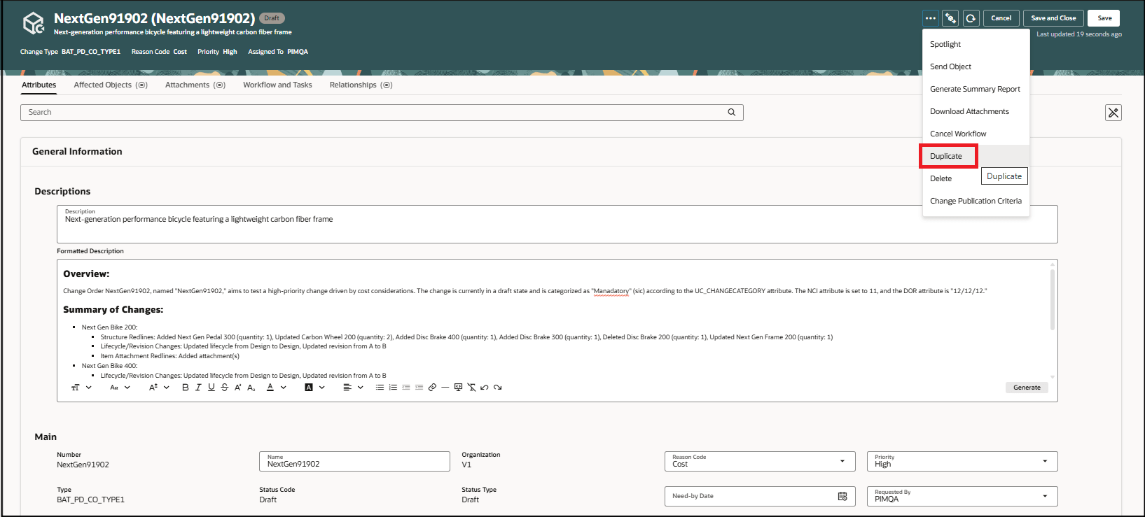

Product Managementの既存のワークフローに基づいて新しいワークフローを作成できます。 「複製」という名前のワークフロー・ページ・レベルのアクションを使用します。
ワークフローでの重複アクション
ワークフローでの重複アクション

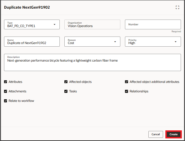

「複製」をクリックして、重複する<workflow name>ドロワーを開きます。
ワークフロー・ドロワーの複製
ワークフロー・ドロワーの複製
このドロワーでは、どのエンティティ(「属性」、「影響を受けるオブジェクト」、「影響を受けるオブジェクトの追加属性」、「添付」、「タスク」、「関係」および「ワークフローに関連」)を選択できます。これらは、新しいワークフローにコピーするときに含めるか除外します。 すべてのエンティティがデフォルトで選択されます。 「ワークフローに関連」を除き、他のワークフローは新規ワークフロー内のタブに編成されます。
「タイプ」ドロップダウン・リストから、異なるワークフロー・タイプ・エンジニアリング変更オーダー、変更要求、商品化変更オーダー、改訂管理のない変更オーダー、問題レポートおよび訂正処理を選択することもできます。 既存のワークフロー・タイプと新しいワークフロー・タイプの間で共通するフィールドのみがコピーされます。
「ワークフローに関連」が選択されたままの場合は、ソースと新規ワークフローの間に関係が作成されます。

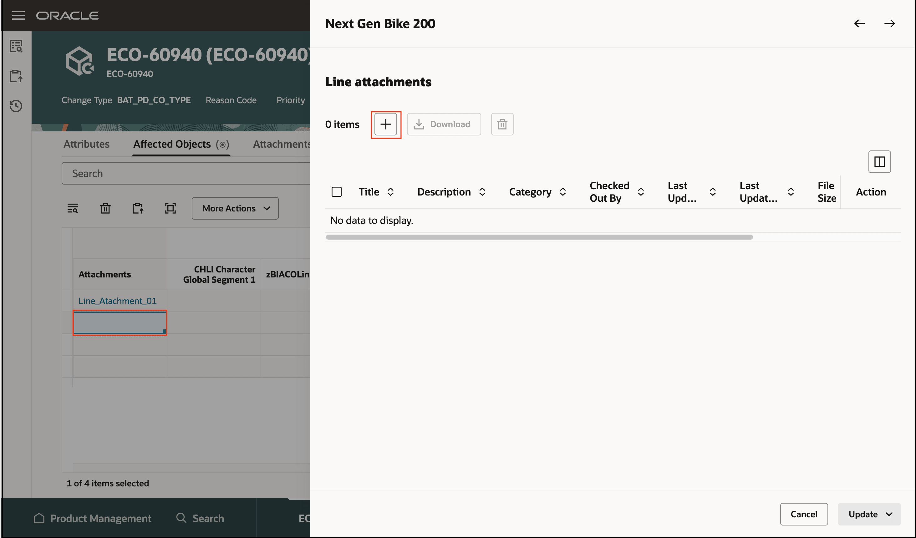

変更明細への添付の追加
変更オーダー、変更要求、問題レポートおよび訂正処理などのワークフローの変更明細に添付を追加できるようになりました。
変更明細への添付の追加
変更明細への添付の追加

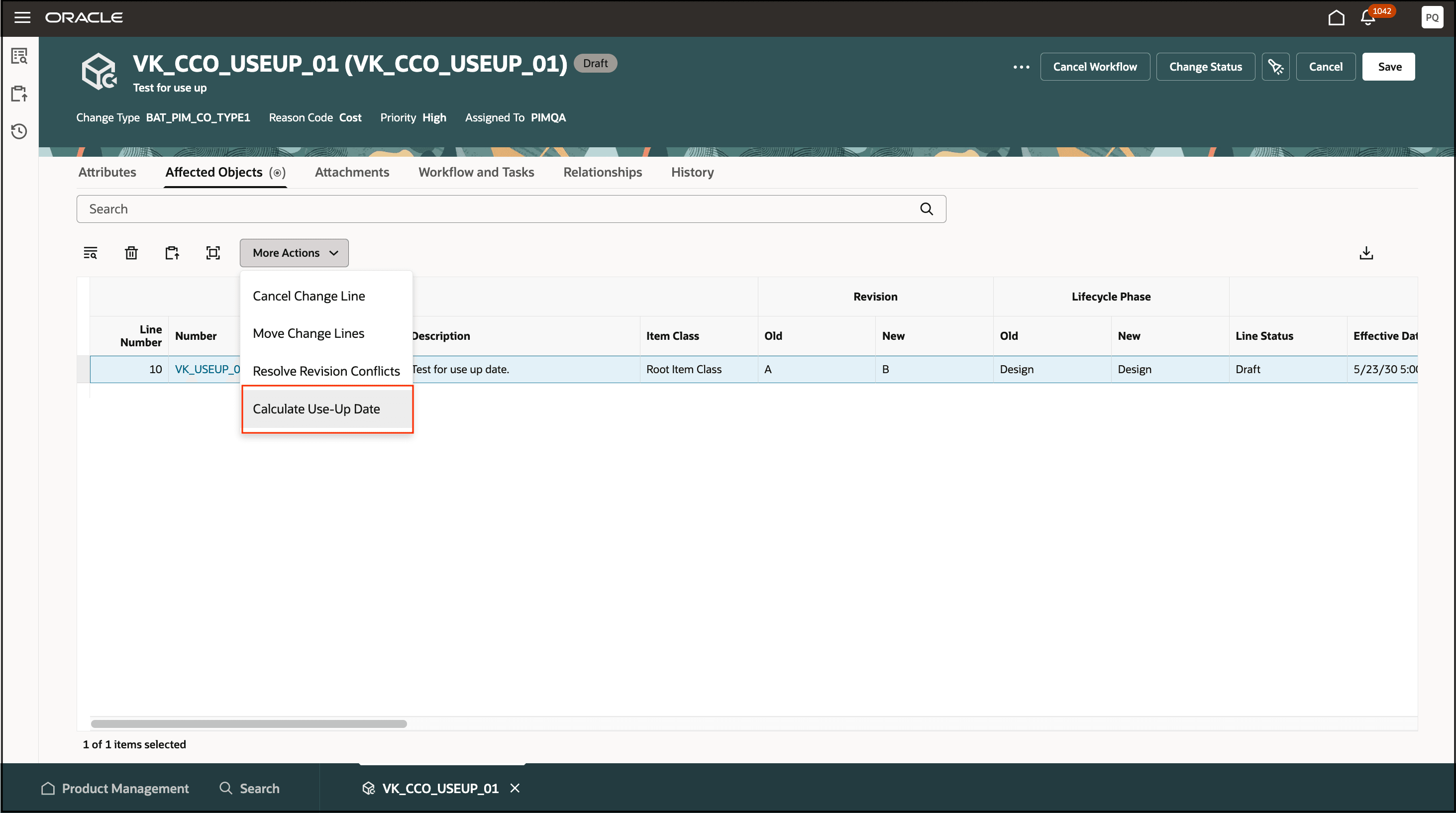

使い切り日の計算
コンポーネントの使用日を計算し、有効日を更新できるようになりました。

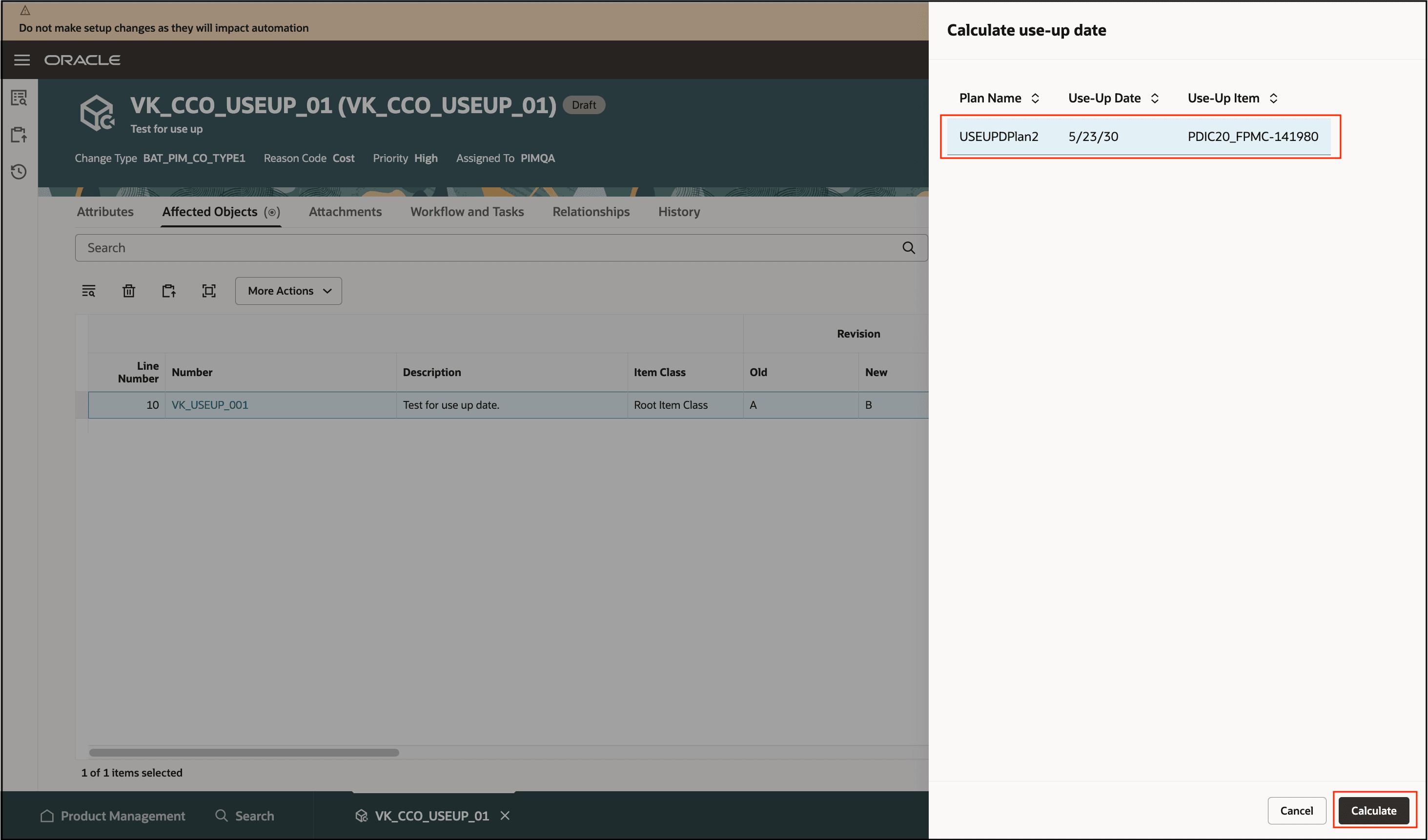

サプライ・チェーン・プランニング・オファリングを使用可能にした場合は、変更オーダーの影響を受けるオブジェクト表の新しい「使い切り日の計算」処理を使用して、プランニング・アプリケーションで定義された使い切り日を表示および選択できます。 これにより、設計変更オーダーおよび商品化変更オーダーで削除または置換される構成コンポーネントの最適有効日を計算できます。
コンポーネントの使い切り日の計算処理
コンポーネントの使い切り日の計算処理
使い切りプランを選択し、使い切り日を計算

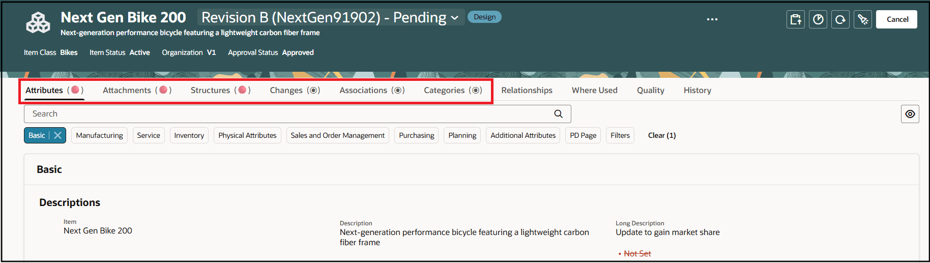

コンテンツあり、レッドラインありのインジケータ
「コンテンツあり」および「レッドラインあり」インジケータが、アイコンを表示するようにアップグレードされました。
  • アイコンコンテンツがあることを示しますは「コンテンツあり」を示します
  • アイコンレッドラインがあることを示しますは、レッドラインがあることを示します。
プレゼンス・インジケータが表示されたスクリーンショットを次に示します。
コンテンツあり、レッドラインありインジケータ
コンテンツあり、レッドライン・インジケータあり
「属性」、「添付」および「構成」タブには、変更オーダーで選択した改訂に関連するレッドラインがあります。
「変更」、「関連付け」および「カテゴリ」タブにはコンテンツがあります。
「関係」、「使用箇所」および「品質」タブにはコンテンツがありません。

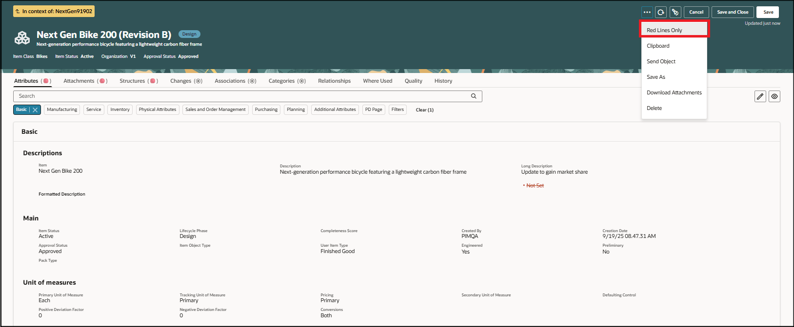

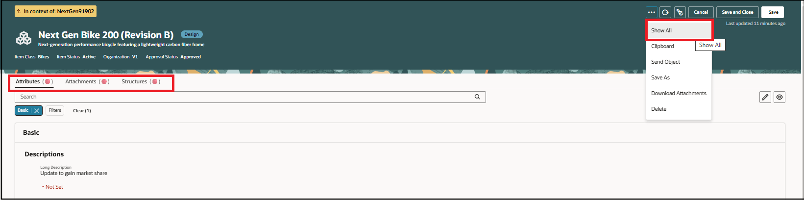

アイテム・コンテキストのレッドライン情報を表示
新規品目ページ・レベルの処理「赤い明細のみ」を利用して、品目レッドラインをすばやく表示できます。
アイテムのレッドラインのみアクション
品目のレッドラインのみの処理
「レッドラインのみ」を選択すると、選択したリビジョンにレッドライン・データがあるタブのみが表示され、各タブ内にレッドライン・フィールドのみが表示されます。 「レッドラインのみ」モードでは、アクション「すべて表示」を選択して、すべてのタブおよびフィールドを表示する標準ビューに戻ることができます。
アイテムに対するすべてのアクションの表示

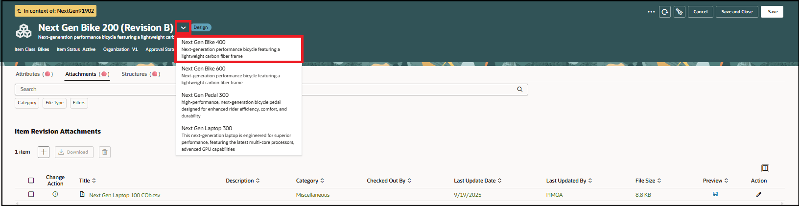

  • 影響を受けるオブジェクト・リビジョン間を移動します。
「すべての表示」処理がすでに選択されている場合の改訂の選択

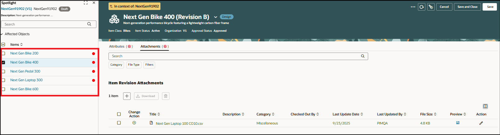

  • スポットライト内の項目間を移動します。
「すべて表示」アクションがすでに選択されている場合、スポットライトでアイテムを選択

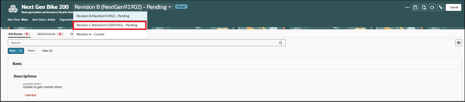

  • アイテムの保留中のリビジョンを選択します。
「すべて表示」アクションがすでに選択されている場合、「保留中のリビジョン」を選択します

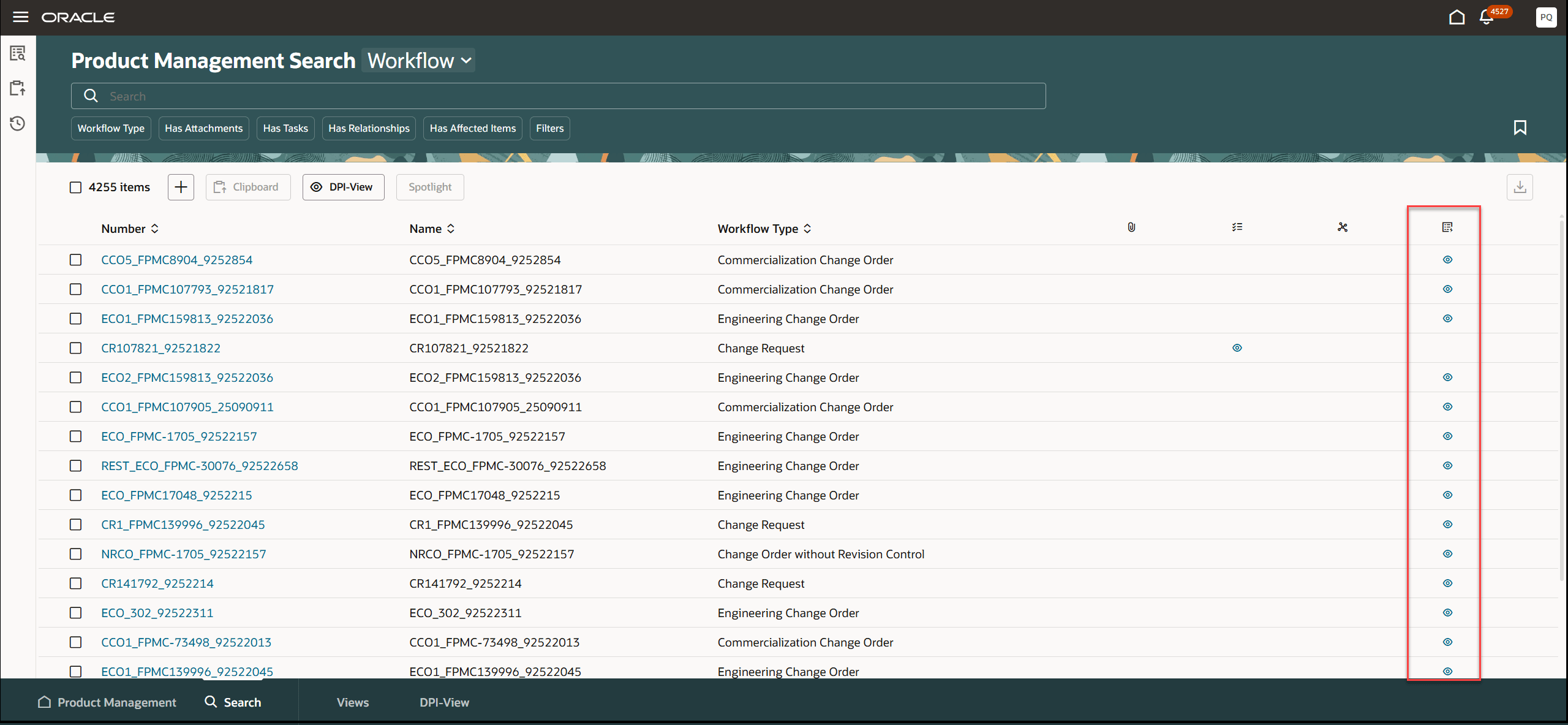

検索ワークフロー・ページでのデータ存在インジケータの表示
製品管理の「ワークフローの検索」ページで、影響を受けるオブジェクトのデータ・プレゼンス・インジケータを表示できるようになりました。 ワークフロー内の影響を受けるアイテムにアクセスする権限がある場合は、検索結果のプレゼンス・インジケータ・アイコンをクリックすると、「影響を受けるオブジェクト」タブに移動します。
ワークフロー検索結果のデータ存在インジケータ

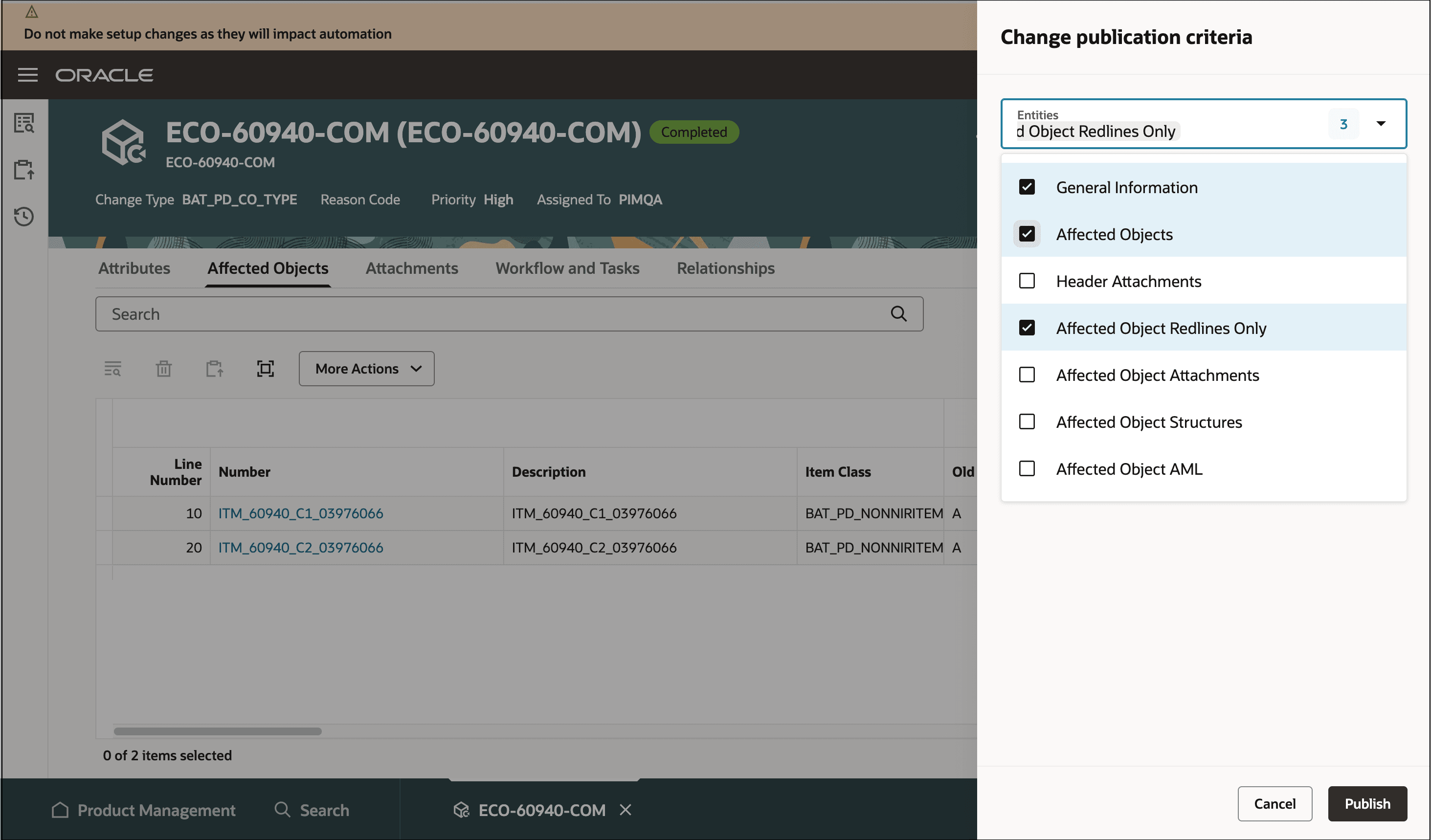

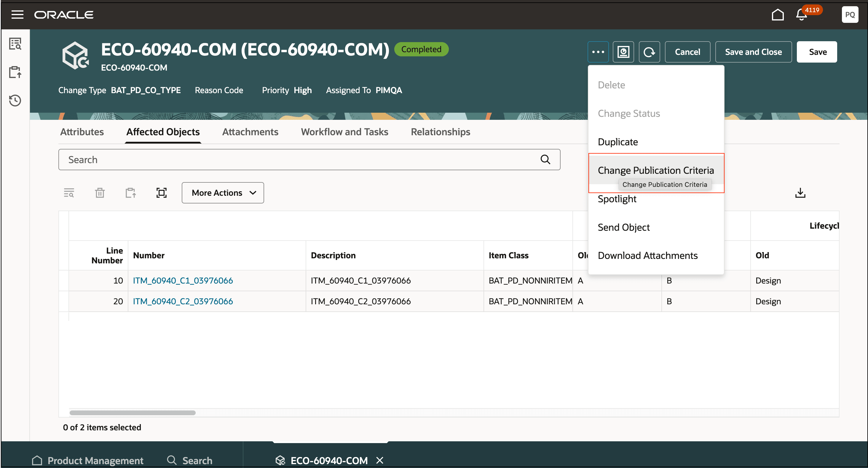

ワークフローの公開
次のエンティティのすべてまたは1つを選択することで、設計および商品化の変更オーダーおよび改訂管理のない変更オーダーをXMLパッケージとして公開できます。
  • 一般情報
  • 影響を受けるオブジェクト
  • ヘッダー添付
  • 影響を受けるオブジェクト・レッドラインのみ
  • 影響を受けるオブジェクト添付
  • 影響を受けるオブジェクト構成
  • 影響を受けるオブジェクト承認済製造業者リスト
改善された公開機能により、任意のステータスの変更オーダーを公開できます。
変更オーダーの公開
変更オーダーの公開
公開するエンティティの変更の選択
公開するエンティティの変更の選択

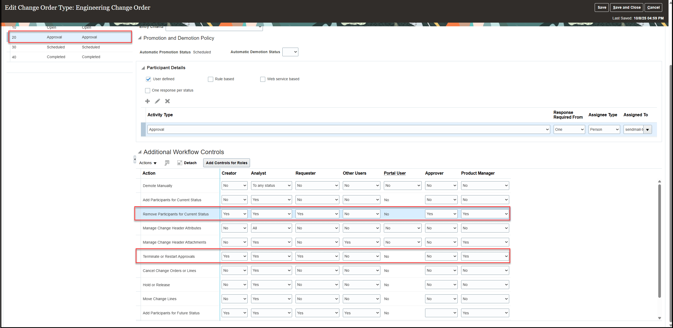

ワークフロー設定変更
「変更オーダー・タイプの管理」タスクで、暫定承認または承認ステータスに対して追加のワークフロー・コントロールを介してアクセス権が付与されたアクターは、次の処理を実行できるようになりました。
  • 承認者またはレビュー担当者の削除
  • ワークフローの終了または再起動
この更新の前は、これらの処理はアナリストのみが使用できました。
承認ステータスの追加ワークフロー管理
承認ステータスの追加ワークフロー管理
