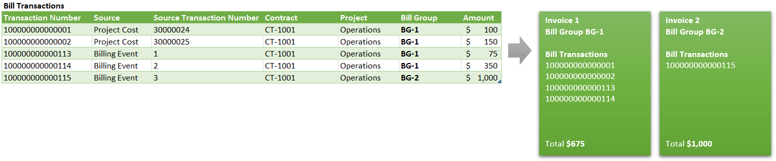

この機能では、請求可能トランザクションを共通の請求グループ識別子でタグ付けして、まとめて請求できるようにする2つの方法が提供されます。
1. 請求トランザクションで請求グループ属性を直接管理します。
同じ請求グループが一緒に請求される請求トランザクションを示す例。

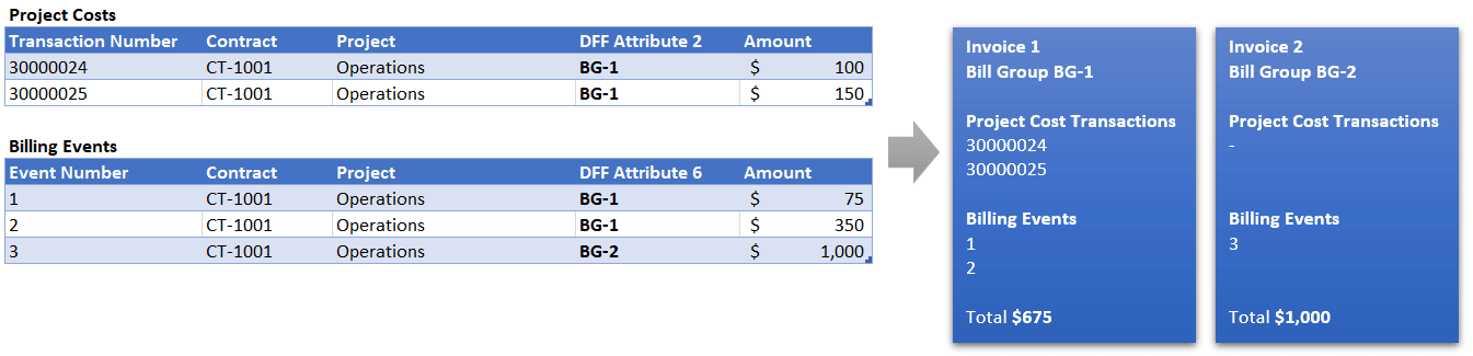

2.プロジェクト・コストまたは請求イベント(あるいはその両方)で指名された付加フレックスフィールド・セグメントを使用して、請求グループ属性を間接的に管理します。
同じフレックスフィールド値でタグ付けされたプロジェクト・コストおよび請求イベントが一緒に請求される例。
