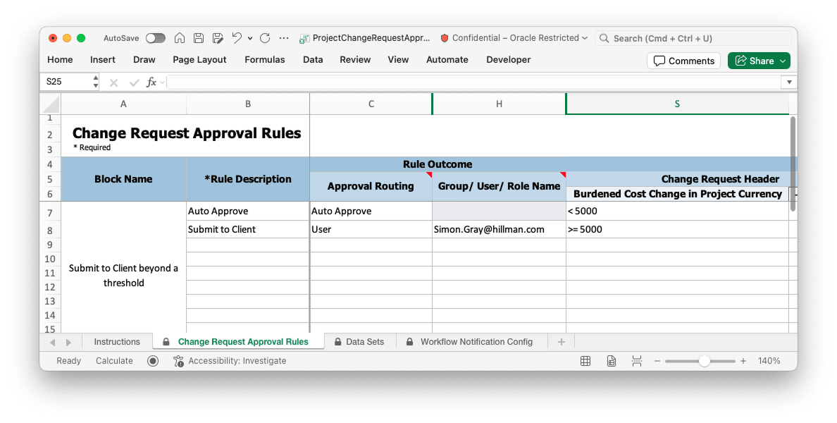

プロジェクト・アプリケーション管理者は、簡易ルール構成スプレッドシートを使用して承認ルールを構成できます。 たとえば、変更要求のコストへの影響が$5,000を超える場合、要求はプロジェクト・ポリシーに従って、レビューおよび承認のためにクライアントに指定された承認者にルーティングされます。 コストへの影響が$5,000以下の場合は、変更が自動的に承認されます。
原価しきい値に基づく承認ルーティングを示す変更要求承認ルール・スプレッドシートのスクリーンショット。

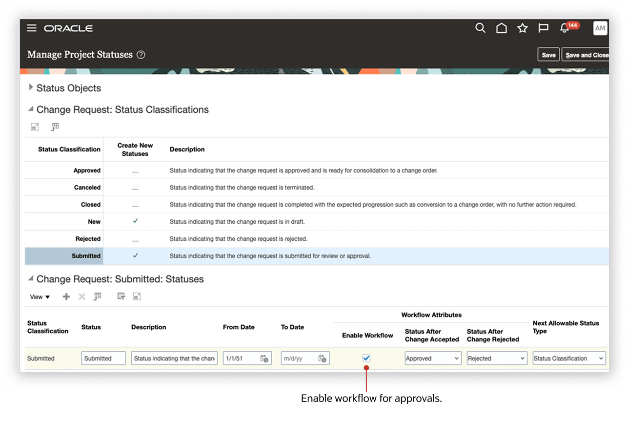

変更要求ステータス分類およびワークフロー設定が表示された「プロジェクト統計の管理」設定ページのスクリーンショット。
変更要求ステータス分類およびワークフロー設定が表示された「Manage Project Status(プロジェクト・ステータス管理)」設定ページ

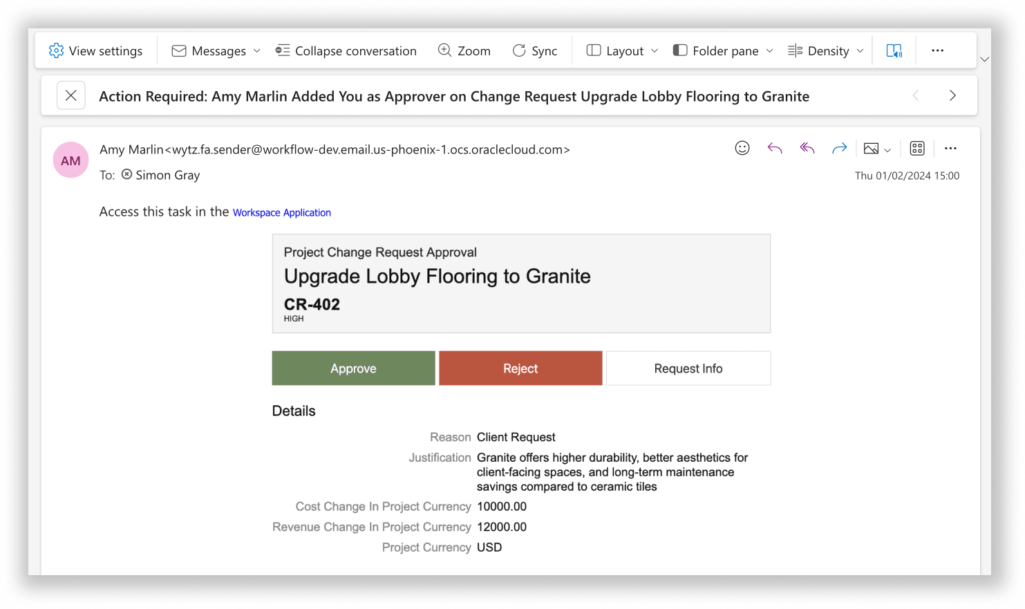

原価変更が$10,000の新しい変更要求が「発行済」ステータスに設定されている場合、承認ワークフローが自動的にトリガーされます。 指定された承認者は、次に示すようにすべての関連詳細を含むEメール通知を受信します。 通知から追加情報を簡単に確認、承認、否認または要求できます。 承認されると、システム内で変更リクエストのステータスが「承認済」に更新されます。
プロジェクト変更要求の承認を要求するEメール通知のスクリーンショット。

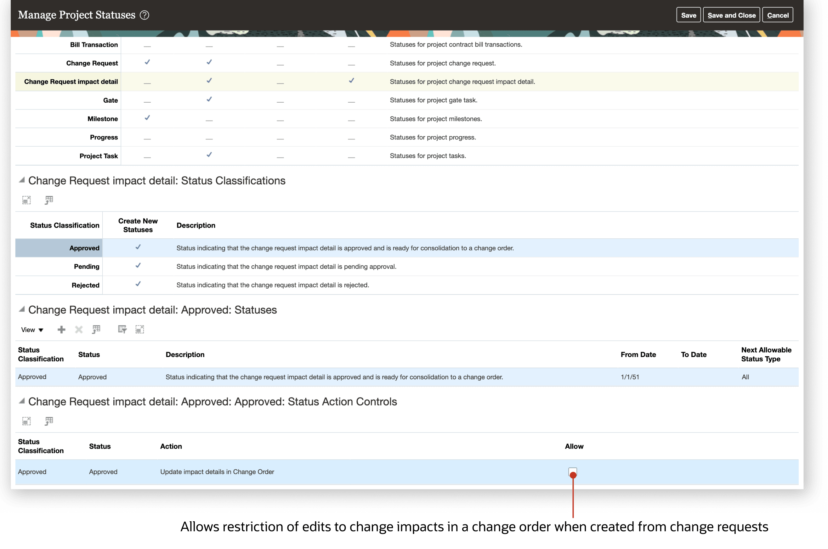

プロジェクト・アプリケーション管理者は、「変更オーダーの影響詳細の更新」ステータス処理を使用して、変更要求から作成された変更オーダーの編集を制限できます。 ステータス・アクション・コントロールを無効にするステップは、「有効化のステップ」の項に記載されています。
 ステータス処理管理が表示された「Manage Project Statuses(プロジェクト・ステータスの管理)」ページ。

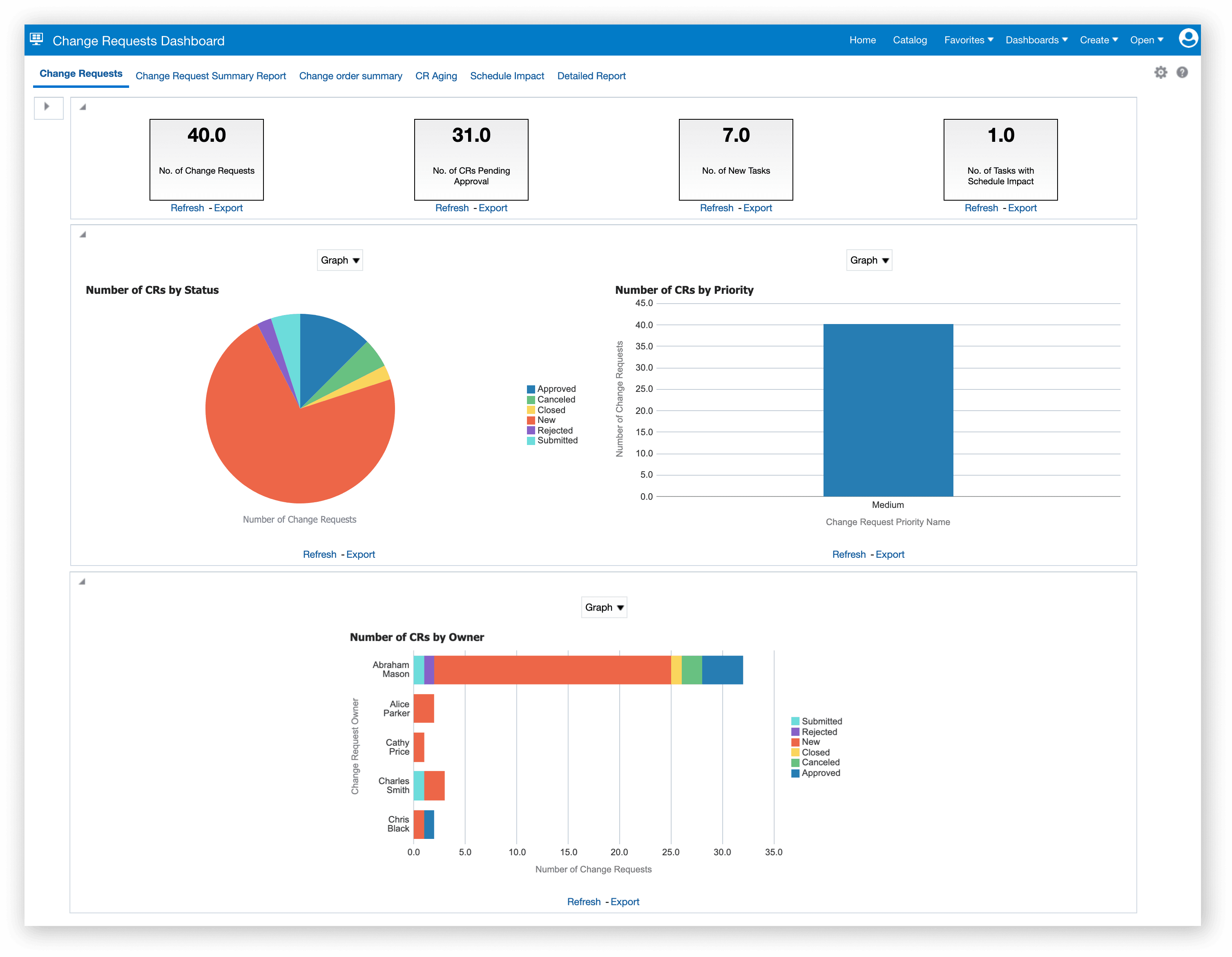

プロジェクト・マネージャは、Oracle Transactional Business Intelligenceのプロジェクト管理- 変更管理リアルタイム・サブジェクト領域を使用して、新しいメジャーおよびディメンションによる変更要求ライフサイクルに関するより深いインサイトを取得できるようになりました。 承認ステータス、財務への影響、処理時間などの主要指標を、プロジェクト、変更理由、優先度など、複数の次元にわたって監視および分析できます。 既存のタスクへの影響を追跡するレポートを作成するには、「タスク」フォルダのディメンションを使用します。 新しく追加されたタスクに関するスコープの影響をレポートするには、「変更要求新規タスク」フォルダの新しいディメンションを使用します。
 Oracle Transactional Business Intelligenceで作成されたレポートのスクリーンショット。
変更要求をモニターするためにOracle Transactional Business Intelligenceで作成されたダッシュボードの例

  1. 「設定および保守」→「プロジェクト・ステータスの管理」にナビゲートします。
  2. 「変更要求オブジェクト」で「発行済」ステータス分類を選択します。
  3. 「発行済」ステータス分類のワークフロー属性の下にあるチェック・ボックスを選択して、ワークフローを有効にします。 「変更受入後のステータス」および「変更否認後のステータス」をそれぞれ「承認済」および「否認済」に設定します。
  4. 「設定および保守」→「プロジェクト管理のユーザー定義ルールの管理」にナビゲートします。
  5. プロジェクト変更要求承認ルール・テンプレートをダウンロードします。
  6. ルールと条件を入力してアップロードし、アップロードが成功したことを確認します。
変更要求から作成された変更オーダーの更新を無効にするには、次のステップでステータス処理管理を無効にします。
  2. 「変更要求影響詳細オブジェクト」で「承認済」ステータス分類を選択します。
  3. 「承認済」ステータスの場合は、「許可」オプションの選択を解除します。
