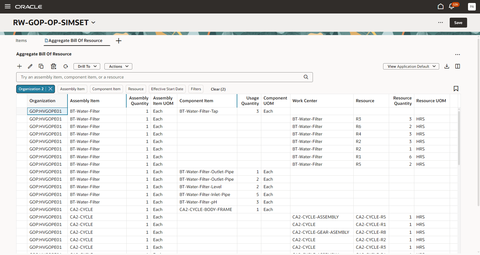

リソース構成表の集計ビジュアライゼーションを使用して、Redwoodユーザー・エクスペリエンスでリソース構成表を管理できます。 この表には、Oracle Fusion Cloud Supply Chain Planning作業領域から、販売および業務プラン、シミュレーション・セットまたはプラン入力を介してアクセスできます。 シミュレーション・セットには、Global Order Promisingで使用される代替構成部品および代替生産資源の列が含まれます。 品目やリソースなどの他のビジュアライゼーションからドリルダウンして、「リソース構成表の集計」表を開くこともできます。 シミュレーション・セットまたはプラン入力内の「リソース構成表の集計」表から、「オプション依存リソース」表にドリルダウンして、「オプション依存」としてマークされたレコードを表示できます。
シミュレーション・セット内のリソース構成表の集計

「リソース構成表の集計」ツールバー
「リソース構成表の集計」ツールバーのアクションは次のとおりです。
シミュレーション・セットの「リソース構成表の集計」ツールバー

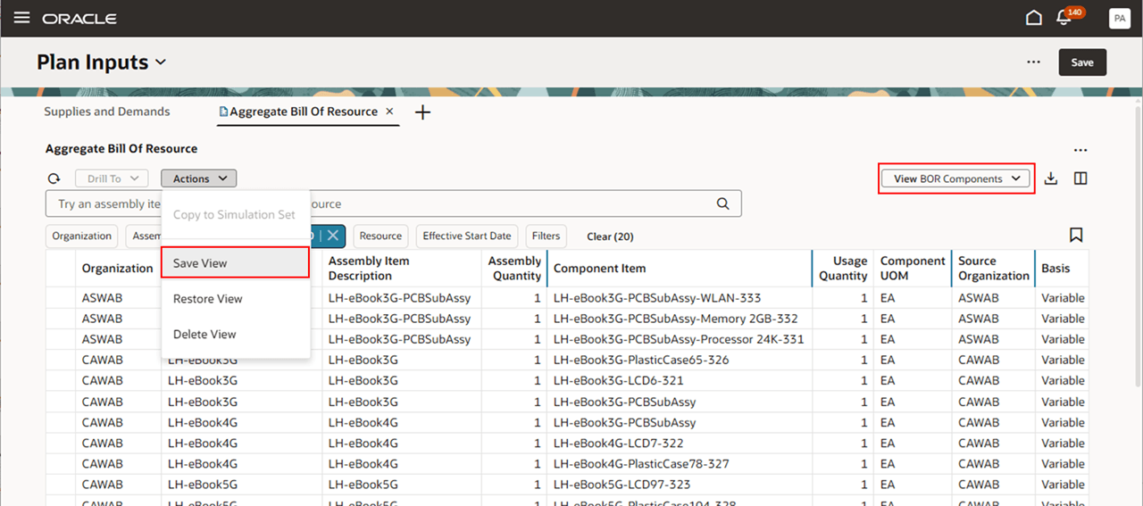

  7. 処理: シミュレーション・セットへのコピー、ビューの保存、ビューの復元またはビューの削除。
    • プラン入力からシミュレーション・セットにリソース構成表行をコピーするには、1つ以上の行を選択し、「処理」メニューから「シミュレーション・セットにコピー」を選択します。
    • 販売および工程計画からシミュレーション・セットに生産資源構成表行をコピーするには、1つ以上の行を選択し、「処理」メニューから「シミュレーション・セットにコピー」を選択します。 プラン内で変更した行のみをシミュレーション・セットにコピーできます。 「すべての変更をシミュレーション・セットにコピー」を選択することもできます。

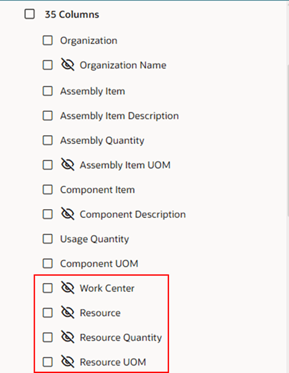

表示する列を選択し、任意の順序で並べ替えます。 「列」ドロワーで列名をドラッグ・アンド・ドロップして、順序を並べ替えることができます。 ビューをすばやく切り替えて、タスクに最も関連のある情報を表示できます。
「列」アイコンをクリックして、「列」ドロワーを開きます。 ドロワーには、「リソース構成表の集計」表で使用可能なすべての列が表示されます。 表示する列を選択し、列名を上下にドラッグして並べ替えます。
たとえば、コンポーネント・アイテムにフォーカスし、ワーク・センター、リソース、リソース数量、リソース単位などのリソース列を非表示にする場合は、列名を選択して「非表示」をクリックします。 列を再度表示するには、列名を選択して「表示」をクリックします。
列ドロワー内のリソースの非表示
列ドロワー内のリソースの非表示
列の配置後、表示をビューとして保存して後で再利用できます。 「アクション」をクリックし、「ビューの保存」を選択してビューを保存します。 保存ビュー・ドロワーには、次の2つのオプションがあります:
  • 既存として保存: 現在のビューを更新します。
  • 新規として保存: 新しいビューを作成します。
ノート: 現在のビューの所有者でない場合は、「新規として保存」が自動的に選択されます。 別のユーザーが作成したパブリック・ビューは上書きできません。
「リソース構成表の集計」表でのビューの保存

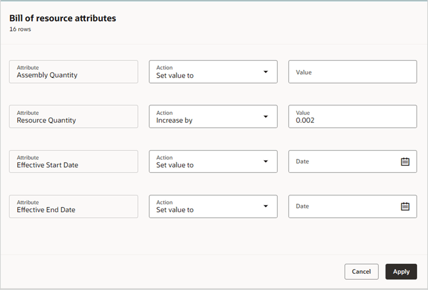

「リソース構成表の集計」表では、インライン編集と一括編集の両方を実行できます。 編集可能なフィールドには、「アセンブリ数量」、「使用数量」、「リソース数量」、「有効開始日」、「有効終了日」および「リード・タイム・オフセット」(日数)があります。 インライン編集を実行するには、編集可能なセルをダブルクリックします。
一括編集を実行するには、更新する行を選択し、[編集]アイコンをクリックします。 これにより、ドロワーが開き、選択した行で一般的に使用される属性を編集できます。
生産資源構成表の生産資源数量値の一括編集
「適用」をクリックして、属性に加えられた変更で表を更新します。

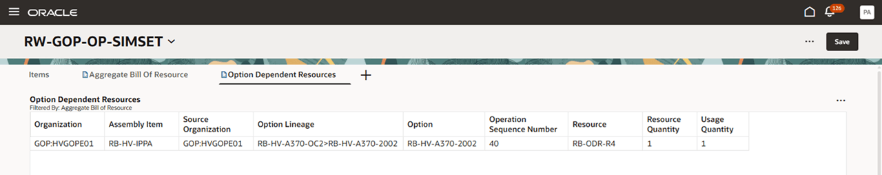

オプション依存リソース
「リソース構成表の集計」表で「オプション依存」とマークされた行のオプション依存リソース詳細を表示するには、これらの行のいずれかを選択し、「ドリル先」をクリックして「オプション依存リソース」を選択します。 「オプション依存リソース」表が開きます。
ドリル先オプション依存生産資源表
ドリル先オプション依存生産資源表
「オプション依存リソース」表には、「リソース構成表の集計」表で「オプション依存」とマークされた行の「オプション」、「オプション系統」、「使用数量」および「リソース数量」の詳細がリストされます。
