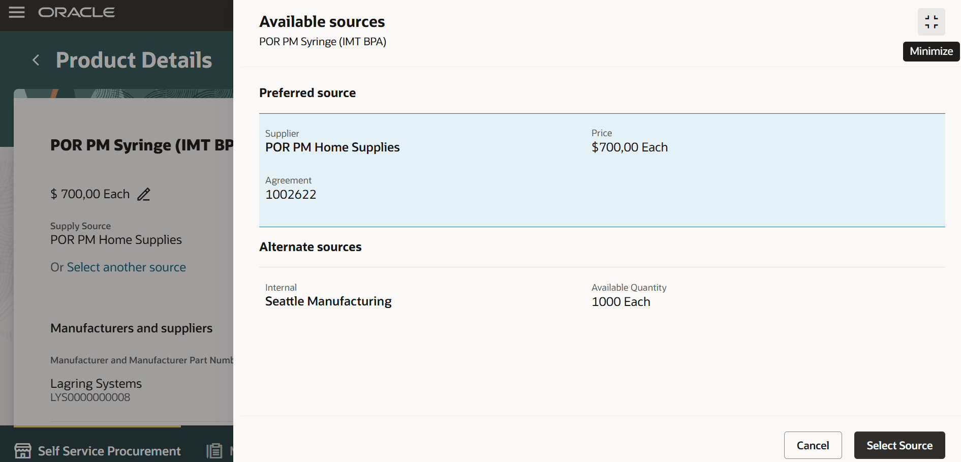

上位優先ソースの表示および選択
最優先ソースは、次に基づいて自動的に決定されます:
- 包括購買契約で指定された優先度(サプライヤから調達する品目の場合)または、
- 最上位ランクのソース組織(内部転送の場合)。
さらに、代替ソースのリストをレビューして選択する機能を、特定のユーザー・グループに提供することもできます。

ノート: 「カタログ・ショッピング中のすべての供給ソースからのユーザーの購買を許可」権限では、使用可能な内部およびサプライヤ供給ソースのリストから、優先ソース以外の別のソースを選択できます。
上級ユーザーは、使用可能なソースのリストからソースを選択し、ショッピング・リストを使用してショッピングできます。
デフォルトで最大化されるソース・ドロワーの選択
「製品詳細」ページの「追加ソース」ドロワーはデフォルトで最大化されています。
