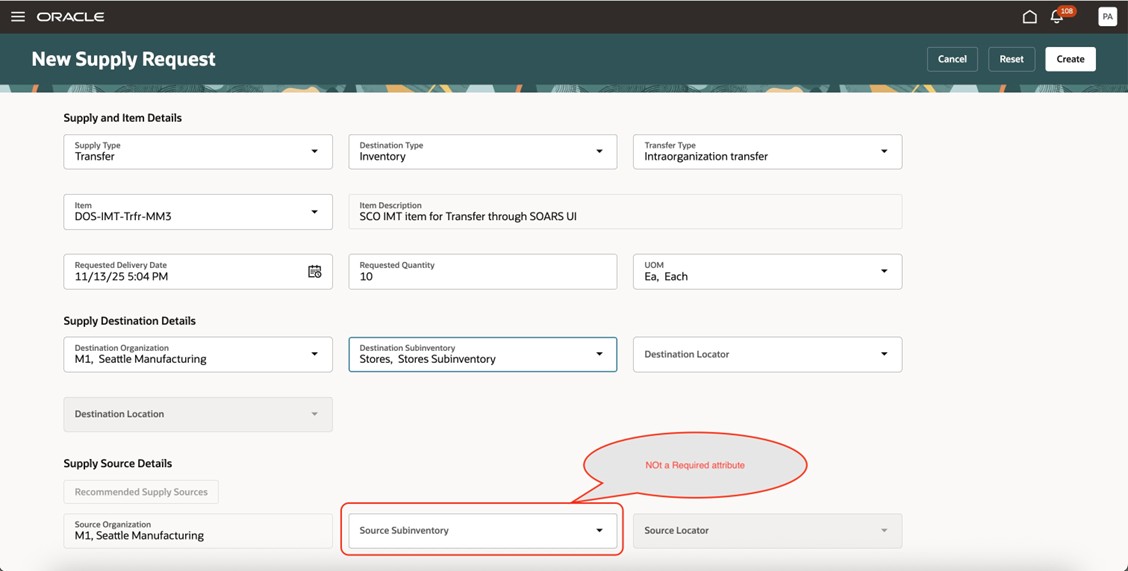

  1. ホーム>サプライ・チェーン実行>供給オーケストレーション>新規供給要求に移動します。
  2. 組織および搬送先保管場所を選択します。
  3. 移動するアイテムおよび数量を入力します。 アイテムが必要な日付を選択します。 ソース保管場所を識別または選択する必要はありません。
  4. リクエストを確認して送信します。
    「新規供給要求」ページの「ソース保管場所」は必須フィールドではありません
