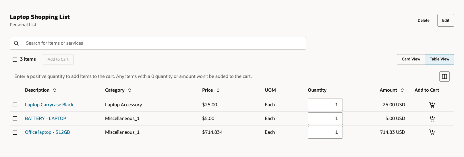

表レイアウトでのショッピング・リスト品目の表示
Redwoodセルフサービス調達アプリケーションのリスト・ビュー(表)でショッピング・リスト項目を表示できるようになりました。 この機能は公開ショッピング・リストと個人ショッピング・リストの両方に適用されます。 表レイアウトを使用して個人ショッピング・リストを編集することもできます。
ショッピング・リストの表レイアウト

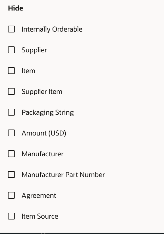

表の列を非表示または表示するための表オーガナイザ
表オーガナイザ・ボタンを使用して、列の順序を変更したり、デフォルト・ビューに対して列を追加または削除できます。 デフォルトでは、追加した属性はリストの最後に配置されます。 目的に適したレイアウトを作成するには、手動で列を並べ替える必要があります。

[ショッピングリスト詳細]ページと[ショッピングリスト編集]ページの両方で、これらのカラムと追加のカラムを追加または削除できます。 含めることができる追加列は、次のとおりです。
ショッピング・リスト表で使用可能な追加列
ノート:パッケージ文字列および内部オーダー可能列は、関連するオプト・インが有効になっている場合にのみ追加できます。

ショッピング・リストからカートへの品目の追加
この機能を使用すると、スクロールの必要性を最小限に抑えながら、より多くのアイテムを表示できます。 表ビューから、「カートに追加」ボタンを使用して、複数のアイテムを一度にカートに追加できます。 さらに、カートにアイテムを追加する前に、表で数量を直接調整できます。
「カートに追加」ボタンをクリックし、次の操作を実行できます:

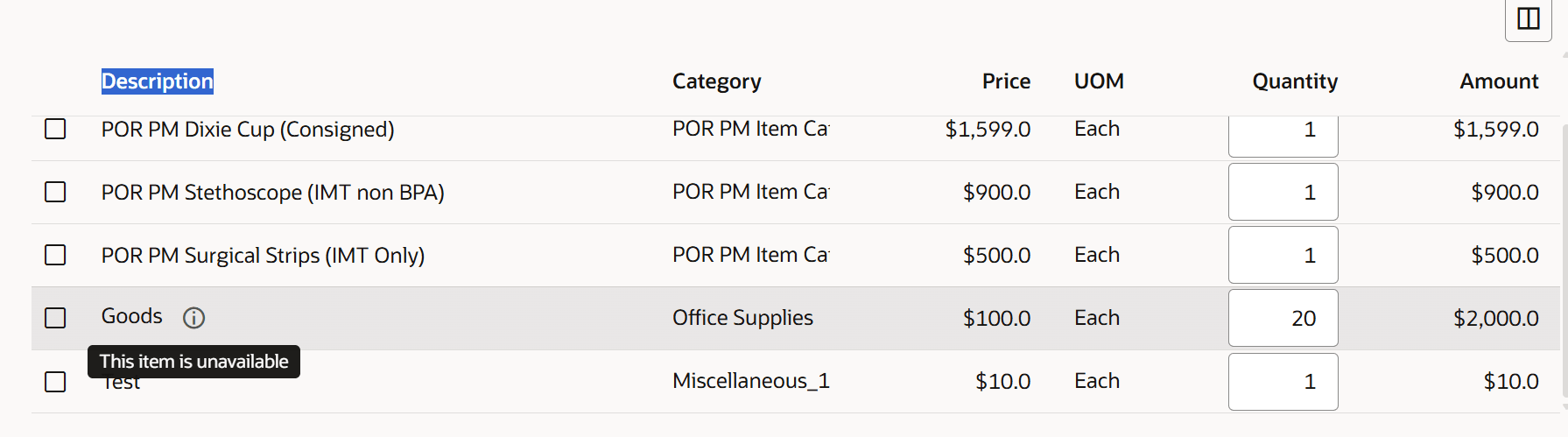

ショッピング・リストの編集時には、表ビューにもアクセスできます。 さらに、以前に追加されたが現在使用できないアイテムを簡単に識別できます。 この機能を使用すると、これらの品目を削除したり、カタログ管理者と協力して、必要に応じて使用できるように復元できます。 これらの使用不可のアイテムは、「ショッピング・リスト詳細」ページに表示されません。
ショッピング・リストの品目使用不可インジケータ

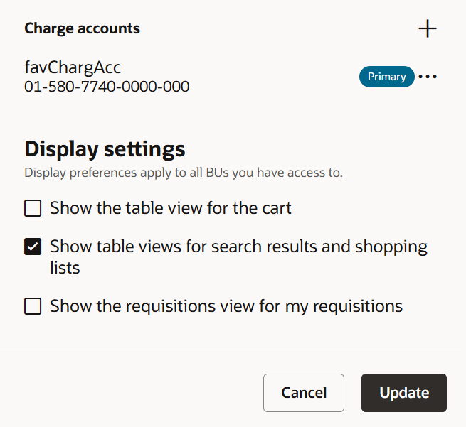

- プリファレンスで「表示設定」機能を構成して、ショッピング・リスト・アイテムのデフォルト・ビューを設定できます。 この設定は、特定のユーザーのすべてのビジネス・ユニットに適用されます。
プリファレンスのデフォルト・ショッピング・リスト表ビューの設定の表示
