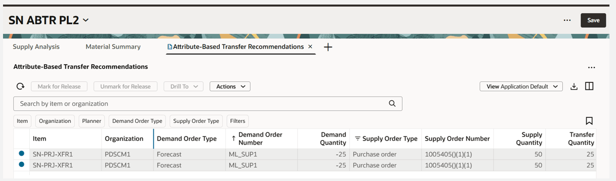

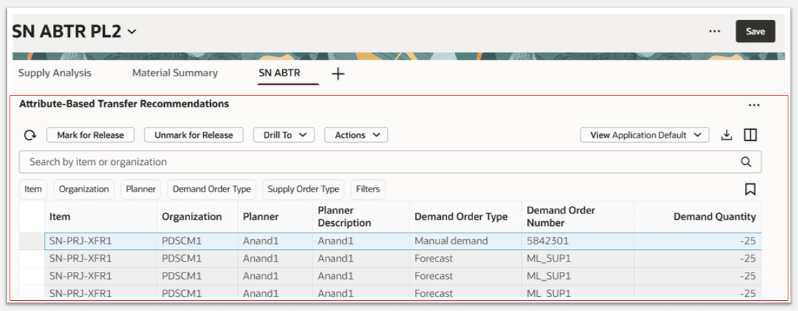

「属性ベースの転送推奨」ページを開くと、ツールバー、検索バー、フィルタおよび属性ベースの転送推奨の詳細を含む表が表示されます。
「供給計画」ページに表示される属性ベースの転送推奨

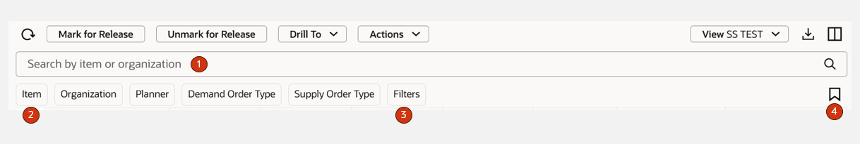

属性ベースの転送推奨ツールバー
「属性ベースの転送推奨」ツールバーの処理は次のとおりです。
属性ベースの転送推奨がバーすぎます
属性ベースの転送推奨ツールバー
  1. リフレッシュ 「リフレッシュ」処理では、次の処理が実行されます:
    • 未保存の変更がある場合は、通知されます。 リフレッシュを続行すると、転送推奨に対して行った未保存の変更は破棄されます。
    • 適用した列フィルタまたは列ソートが削除されます。
    • 既存のフィルタ(ドリルダウンコンテキストや選択したフィルタ・チップなど)を使用して、データが再度問い合せられます。

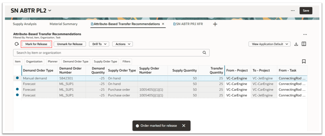

  2. リリース用にマーク このアクションは、リリースに適格な1つ以上のオーダーを最初に選択し、「リリースにマーク」をクリックするクラシック(非Redwood)バージョンのように機能します。
  3. リリース用のマーク解除 この処理もクラシック・バージョンと同様に機能します。最初にリリース用にマークされているオーダーを1つ以上選択し、「リリース用のマーク解除」をクリックして、オーダーを元のリリース・ステータスに戻します。
  4. ドリル先 - 1つ以上の転送推奨を選択して、転送推奨関連コンテキストを宛先表に渡すことができます。 「ドリル先」メニューからドリル先を選択すると、一時的なページがオープンします。 さらにドリル先宛先を追加するには、右上隅の「アクション」メニュー(…)から「リンクの管理」を選択します。
  5. アクション - 属性ベースの転送推奨ビューを保存、リストアまたは削除します。
  6. 表示 - 以前に保存したビューを選択できます。
  7. エクスポート - 現在のフィルタ基準によって返された属性ベースの転送推奨コンテンツをスプレッドシートにエクスポートします。 エクスポートされた列は、現在のビューに基づきます。
  8. - 属性ベースの転送推奨表に表示する列を選択できます。 列の順序は、次の2つの方法のいずれかで変更できます:
    1. 「列」ドロワー内で、等号(=)をクリックし、列を上下に移動できます。
    2. 表内で、列をドラッグ・アンド・ドロップして順序を変更できます。

  1. キーワード検索- 「属性ベースの転送推奨」表の複数の列を検索できます。 品目または組織で属性ベースの転送推奨を検索できます。 キーワード検索では大文字と小文字が区別されず、包含演算子を使用して検索が実行されます。
  2. 提示フィルタ - 列固有のフィルタを適用できます。 たとえば、需要オーダー番号を選択して、特定の需要に対するすべての供給の転送推奨を検索できます。
  3. フィルタ - デフォルトのフィルタ以外の列を選択してフィルタできます。
  4. 保存済検索 - 現在のキーワード検索および提示フィルタの値を、名前を付けて保存済検索に保存し、一連の検索フィルタを再利用できます。

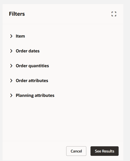

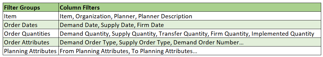

フィルタ・ドロワー
「フィルタ」ボタンをクリックして、属性ベースの転送推奨のいずれかの列をフィルタできます。これにより、フィルタ・ドロワーが開きます。
「フィルタ」ドロワー
「フィルタ」ドロワー
このドロワーでは、フィルタできる列がグループ内に配置されます。
「フィルタ」ドロワーのフィルタ・グループ
属性ベースの転送推奨ページには、「自」および「至」のプランニング属性列が表示され、プランの属性ベースのネッティング・ルールに関連付けられたプランニング属性の名前に「自」または「至」が追加されます。 たとえば、計画がネッティング・ルールでプロジェクト・グループ、プロジェクト、タスクおよび原産国プランニング属性とともに割り当てられている場合:
  • 「計画属性: 自」は、「プロジェクト・グループ: 自」、「プロジェクト: 自」、「タスク: 自」、「原産国」です。 これらの属性は列としても表示され、需要に割り当てられた供給の属性を表します。
  • 「計画属性: 至」は、「プロジェクト・グループ: 至」、「プロジェクト: 至」、「タスク: 至」、「原産国」です。 これらの属性は列としても表示され、需要の属性を表します。
実行できるフィルタリングのタイプ(単一値、複数値、日付、数値範囲など)は、各列のデータ型によって異なります。
「結果の表示」をクリックしてフィルタを適用し、属性ベースの転送推奨検索バーに追加します。

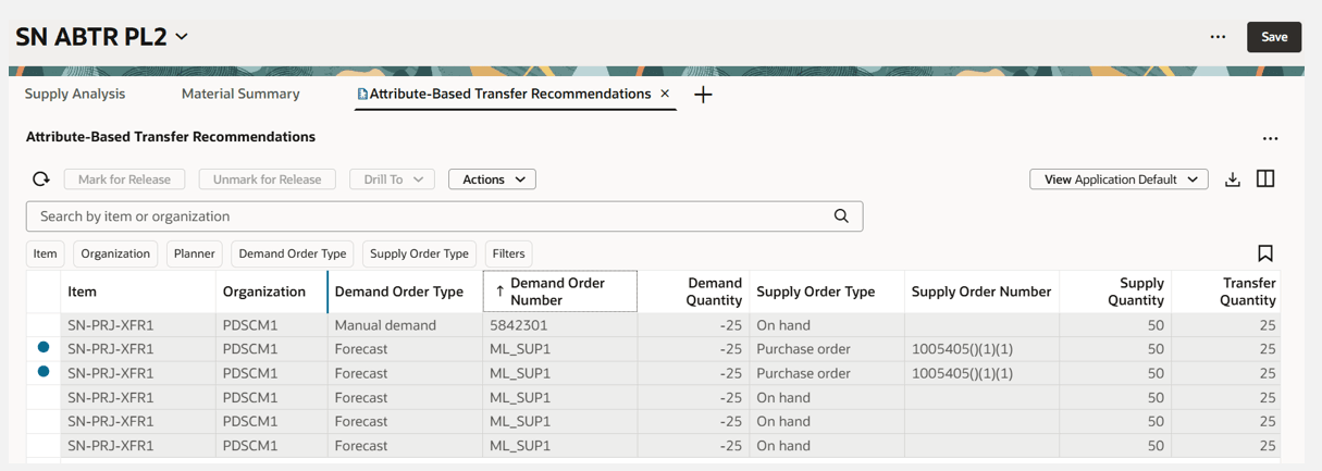

列のソート
属性ベースの転送推奨のソート方法を変更できます。 列ヘッダーにカーソルを置くと、「ソート」アイコンにアクセスできます。 このアイコンを選択すると、昇順ソートと降順ソートが切り替わります。 列ヘッダーをクリックして、昇順、降順およびソートなしを切り替えます。 ソート方向は、列ヘッダーの横にある矢印で示されます。
需要オーダー番号の昇順でソートされた属性ベースの転送推奨の例

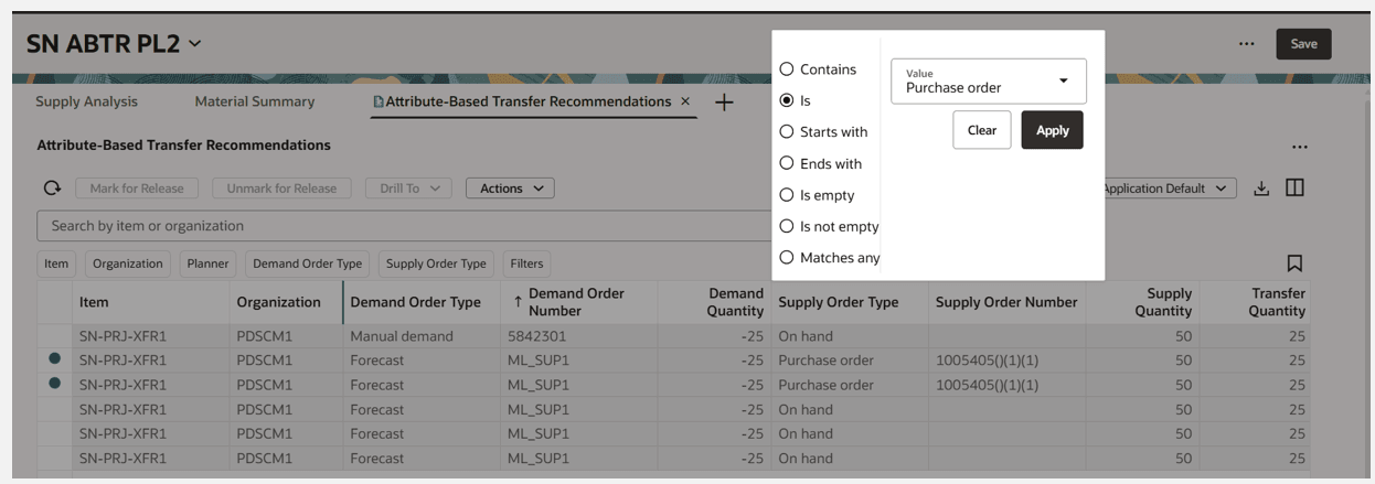

列フィルタの適用例を次に示します。 最初のイメージは、「供給オーダー・タイプ」列のフィルタとして「購買オーダー」が選択されていることを示しています。 この列の結果はフィルタのみで、「供給オーダー・タイプ」が「購買オーダー」と等しい推奨が表に表示されます(2番目のイメージの表を参照)。
供給オーダー・タイプの列フィルタ
供給オーダー・タイプの列フィルタ
列フィルタの適用後に表示される結果
列フィルタの適用後に表示される結果

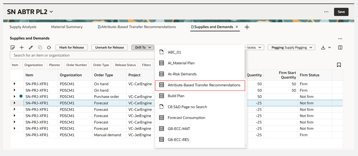

属性ベースの転送推奨からのドリル
事前定義済のドリル先ナビゲーションは、属性ベースの転送推奨ページから供給および需要ページで使用できます。 「リンクの管理」機能を使用して、「品目」、「資材プラン」、「プランの作成」などの他のRedwoodページにドリル・ツー・クイック・アクセスを追加することもできます。 ユーザー定義ドリル先ナビゲーションの場合、需要の品目および組織はナビゲーション・コンテキストとして渡されます。 レコードを選択し、「属性ベースの転送推奨」ページから「供給および需要」ページにドリルすると、需要識別子と供給識別子の両方がナビゲーション・コンテキストとして渡されます。

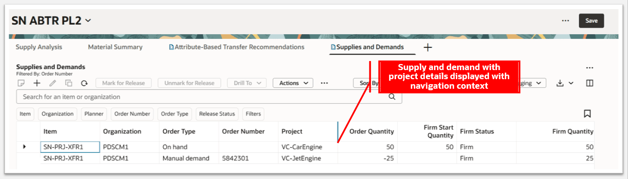

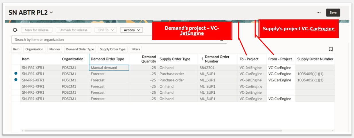

次に、オーダー番号5842301の手動需要と、異なるプロジェクト属性値に関連付けられた供給を選択して「供給および需要」ページに渡す例を示します。
属性ベースの転送推奨からドリル先のレコードを選択
「供給および需要」ページにナビゲーション・コンテキストとともに詳細が表示されます

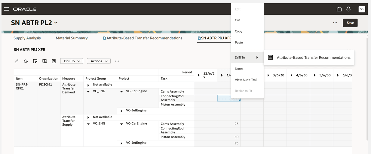

属性ベースの転送推奨へのドリル
供給および需要から属性ベースの転送推奨にドリルできます。
  • 需要オーダー番号がコンテキストとして渡されます。
  • 関連するすべてのペグ供給およびそのプランニング属性詳細が表示されます。
次のメジャーから属性ベースの転送推奨にドリルできます。
  • 属性転送需要(渡されたコンテキスト: プランニング属性から)
  • 属性供給転送(コンテキスト渡し: プランニング属性へ)
「プランの作成」や「アイテムの作成」などの他のビジュアライゼーションから、属性ベースの転送推奨にドリルできます。
  • コンテキストは計画属性に渡されます。

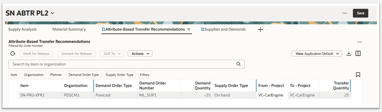

次の2つのイメージは、プロジェクトVC-CarEngineの予測オーダーの「供給および需要」ページから「属性ベースの転送推奨」ページにドリルする例を示しています。
供給および需要から属性ベースの転送推奨へのドリル
属性ベースの転送推奨ページに予測とその関連供給の詳細が表示されます

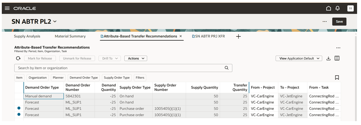

この例では、ユーザーは、2030年1月6日にバケット日付100の「属性転送需要」メジャーから、プロジェクト・グループVC_ENG、プロジェクトVC-CarEngine、タスクConnectingRodAssemblyを属性ベースの転送推奨にドリルしています。 ナビゲーション・コンテキストは、属性およびメジャー詳細を渡し、これらの属性値が需要に割り当てられている供給に関連する「属性ベースの転送推奨」ページにすべての転送推奨を表示します。
メジャー属性転送需要からのドリル
メジャー属性転送需要からのドリル
属性ベースの転送推奨ページに、属性転送需要メジャーからのプランニング属性参照の詳細が表示されます

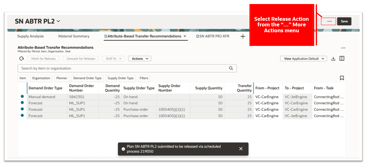

プランレベルの「リリース」処理を使用して、リリース用にマークされたオーダーをリリースできます。 この処理は、「プランのリリース」スケジュール済プロセスを送信します。 プラン・オプションでユーザー別リリース・チェック・ボックスが選択されている場合、プラン内でリリース用にマークした推奨のみがリリースされます。 「ユーザー別リリース」チェック・ボックスが選択されていない場合、プラン内でリリース用にマークされたすべての推奨がリリースされます。
  • プロジェクト供給の属性ベースの転送推奨をOracle SCM Cloudにリリースできます。
  • ページの転送推奨行を選択して、Oracle SCM Cloudへのプロジェクトの手持転送の一部のリリースを実行できます。
  • 属性ベースの転送推奨からのリリース推奨は、「供給および需要」ページと同期されます。
属性ベースの転送推奨からのリリース用にマークされた手持のプロジェクト転送推奨
属性ベースの転送推奨からのリリース
属性ベースの転送推奨からのリリース

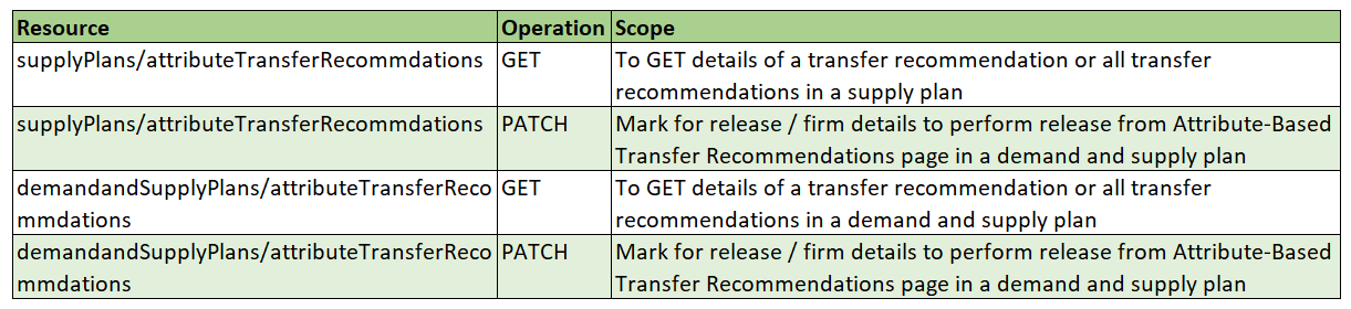

属性ベースの転送推奨RESTサービス
この更新には、属性ベースの転送推奨の次の新しいRESTサービスが含まれています。 RESTサービスは、供給プラン、需要および供給プランに適用されます。
属性ベースの転送推奨のRESTサービス詳細
