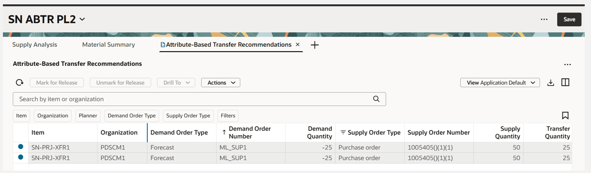

「属性ベースの転送推奨」ページを開くと、ツールバー、検索バー、フィルタおよび属性ベースの転送推奨の詳細を含む表が表示されます。
「供給計画」ページに表示される属性ベースの転送推奨
属性ベースの転送推奨ツールバー

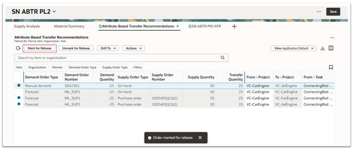

  2. リリース用にマーク このアクションは、リリースに適格な1つ以上のオーダーを最初に選択し、「リリースにマーク」をクリックするクラシック(非Redwood)バージョンのように機能します。
  3. リリース用のマーク解除 この処理もクラシック・バージョンと同様に機能します。最初にリリース用にマークされているオーダーを1つ以上選択し、「リリース用のマーク解除」をクリックして、オーダーを元のリリース・ステータスに戻します。

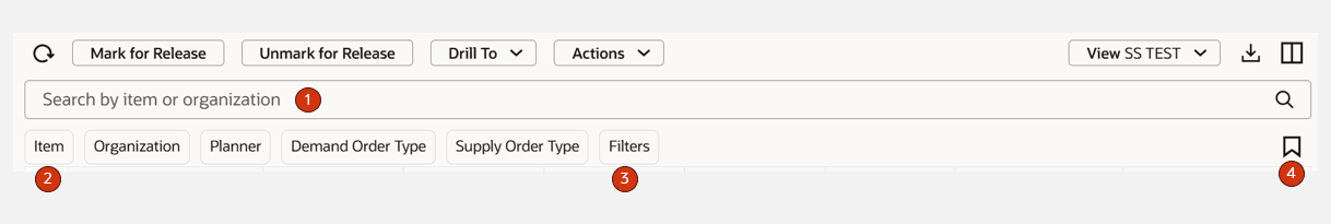

属性ベースの転送推奨の検索およびフィルタリング
検索の詳細
検索とフィルタのオプション
  1. キーワード検索- 「属性ベースの転送推奨」表の複数の列を検索できます。 品目または組織で属性ベースの転送推奨を検索できます。 キーワード検索では大文字と小文字が区別されず、包含演算子を使用して検索が実行されます。
  2. 提示フィルタ - 列固有のフィルタを適用できます。 たとえば、需要オーダー番号を選択して、特定の需要に対するすべての供給の転送推奨を検索できます。
  3. フィルタ - デフォルトのフィルタ以外の列を選択してフィルタできます。
  4. 保存済検索 - 現在のキーワード検索および提示フィルタの値を、名前を付けて保存済検索に保存し、一連の検索フィルタを再利用できます。

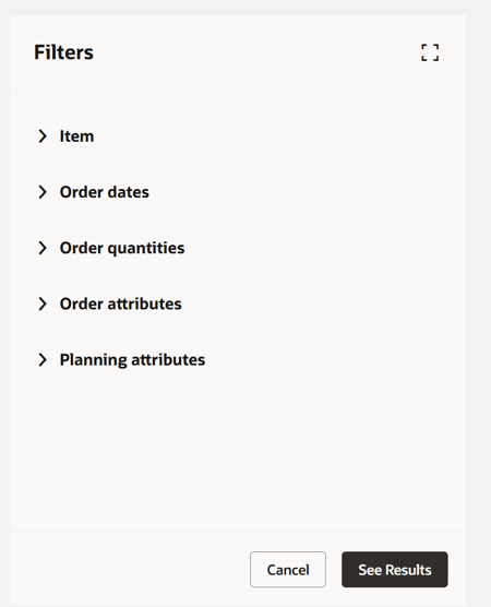

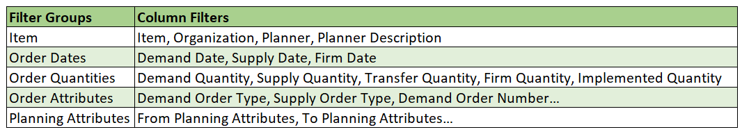

フィルタ・ドロワー
「フィルタ」ボタンをクリックして、属性ベースの転送推奨のいずれかの列をフィルタできます。これにより、フィルタ・ドロワーが開きます。
「フィルタ」ドロワー
「フィルタ」ドロワー
このドロワーでは、フィルタできる列がグループ内に配置されます。
「フィルタ」ドロワーのフィルタ・グループ

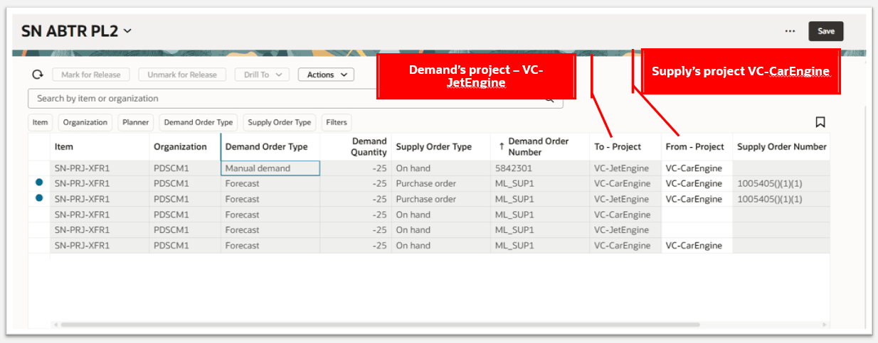

属性ベースの転送推奨ページには、「自」および「至」のプランニング属性列が表示され、プランの属性ベースのネッティング・ルールに関連付けられたプランニング属性の名前に「自」または「至」が追加されます。 たとえば、計画がネッティング・ルールでプロジェクト・グループ、プロジェクト、タスクおよび原産国プランニング属性とともに割り当てられている場合:
  • 「計画属性: 自」は、「プロジェクト・グループ: 自」、「プロジェクト: 自」、「タスク: 自」、「原産国」です。 これらの属性は列としても表示され、需要に割り当てられた供給の属性を表します。
  • 「計画属性: 至」は、「プロジェクト・グループ: 至」、「プロジェクト: 至」、「タスク: 至」、「原産国」です。 これらの属性は列としても表示され、需要の属性を表します。

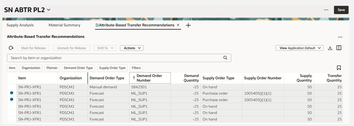

列のソート
属性ベースの転送推奨のソート方法を変更できます。 列ヘッダーにカーソルを置くと、「ソート」アイコンにアクセスできます。 このアイコンを選択すると、昇順ソートと降順ソートが切り替わります。 列ヘッダーをクリックして、昇順、降順およびソートなしを切り替えます。 ソート方向は、列ヘッダーの横にある矢印で示されます。
需要オーダー番号の昇順でソートされた属性ベースの転送推奨の例

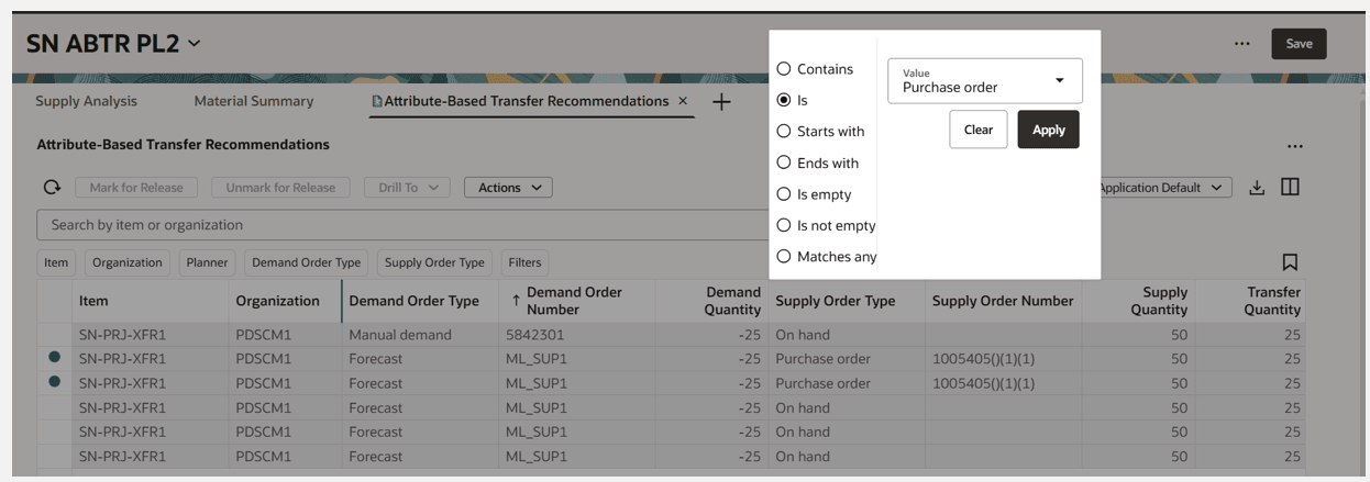

列フィルタリング
列フィルタは、キーワード検索およびフィルタ・チップに追加されるアドホック・フィルタであり、結果をさらに絞り込むことができます。 列フィルタにアクセスするには、列ヘッダーにマウス・ポインタを重ねて「フィルタ」アイコンをクリックします。
列フィルタの適用例を次に示します。 最初のイメージは、「供給オーダー・タイプ」列のフィルタとして「購買オーダー」が選択されていることを示しています。 この列の結果はフィルタのみで、「供給オーダー・タイプ」が「購買オーダー」と等しい推奨が表に表示されます(2番目のイメージの表を参照)。

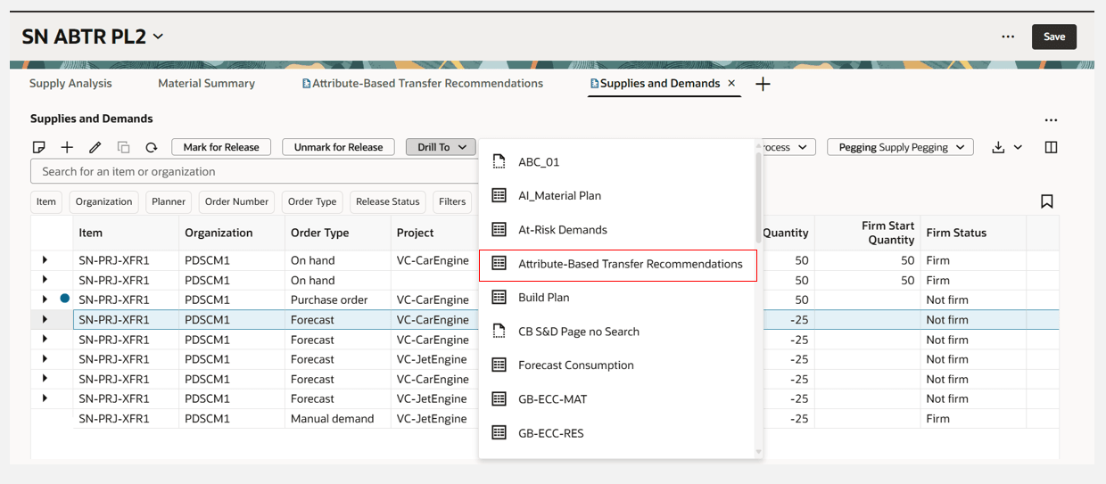

属性ベースの転送推奨からのドリル

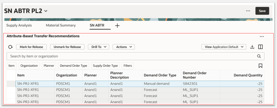

事前定義済のドリル先ナビゲーションは、属性ベースの転送推奨ページから供給および需要ページで使用できます。 「リンクの管理」機能を使用して、「品目」、「資材プラン」、「プランの作成」などの他のRedwoodページにドリル・ツー・クイック・アクセスを追加することもできます。 ユーザー定義ドリル先ナビゲーションの場合、需要の品目および組織はナビゲーション・コンテキストとして渡されます。 レコードを選択し、「属性ベースの転送推奨」ページから「供給および需要」ページにドリルすると、需要識別子と供給識別子の両方がナビゲーション・コンテキストとして渡されます。
次に、オーダー番号5842301の手動需要と、異なるプロジェクト属性値に関連付けられた供給を選択して「供給および需要」ページに渡す例を示します。
属性ベースの転送推奨からドリル先のレコードを選択
「供給および需要」ページにナビゲーション・コンテキストとともに詳細が表示されます

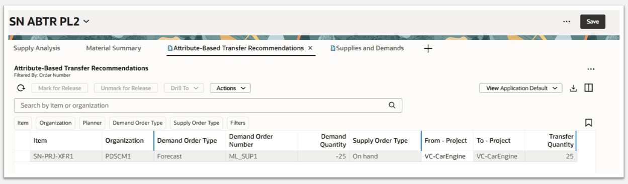

属性ベースの転送推奨へのドリル
供給および需要から属性ベースの転送推奨にドリルできます。
  • 需要オーダー番号がコンテキストとして渡されます。
  • 関連するすべてのペグ供給およびそのプランニング属性詳細が表示されます。

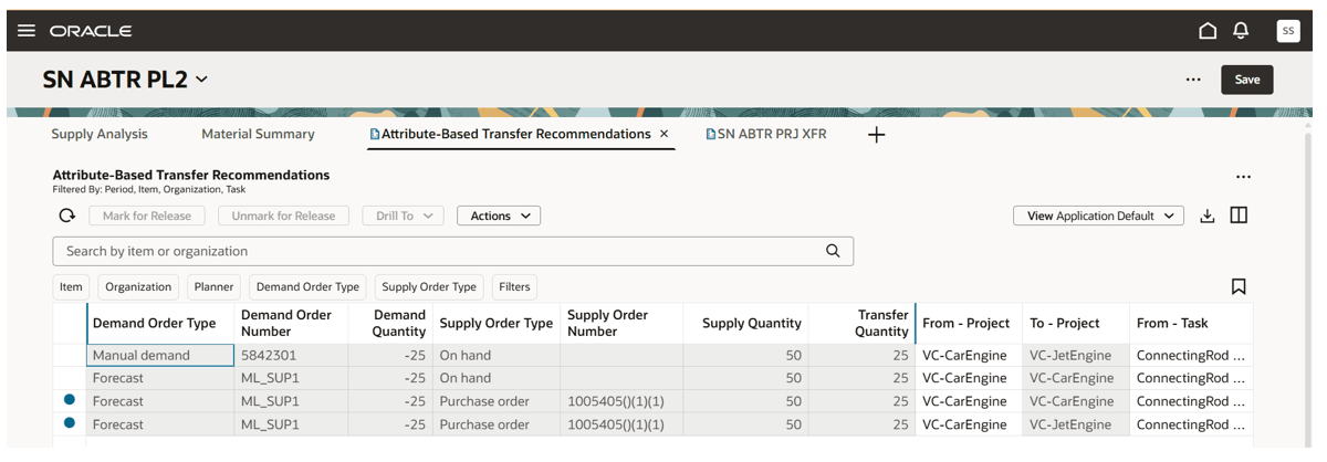

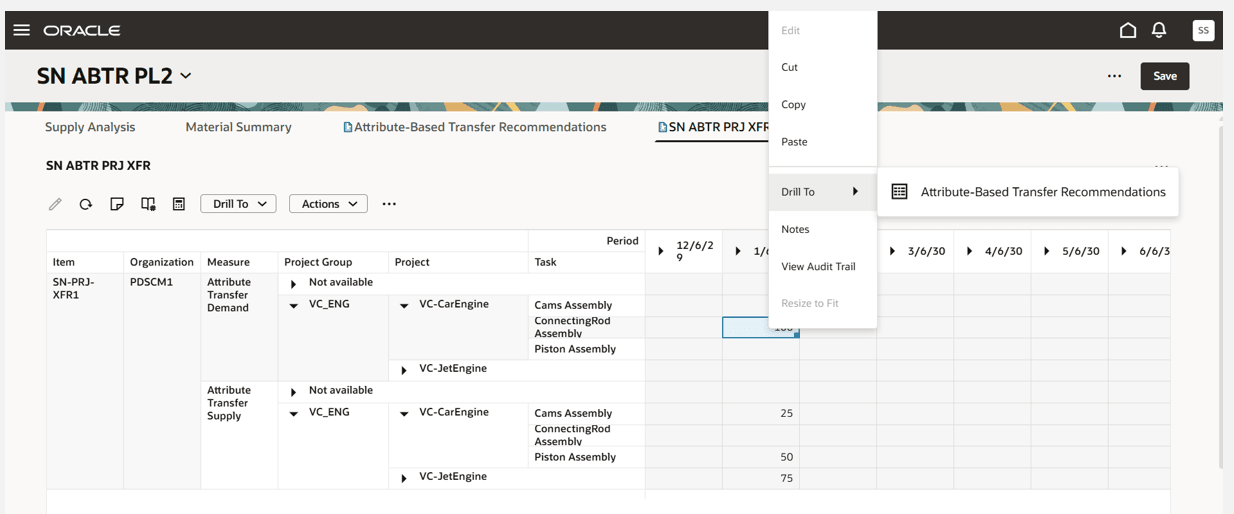

次の2つのイメージは、プロジェクトVC-CarEngineの予測オーダーの「供給および需要」ページから「属性ベースの転送推奨」ページにドリルする例を示しています。
供給および需要から属性ベースの転送推奨へのドリル
属性ベースの転送推奨ページに予測とその関連供給の詳細が表示されます
この例では、ユーザーは、2030年1月6日にバケット日付100の「属性転送需要」メジャーから、プロジェクト・グループVC_ENG、プロジェクトVC-CarEngine、タスクConnectingRodAssemblyを属性ベースの転送推奨にドリルしています。 ナビゲーション・コンテキストは、属性およびメジャー詳細を渡し、これらの属性値が需要に割り当てられている供給に関連する「属性ベースの転送推奨」ページにすべての転送推奨を表示します。

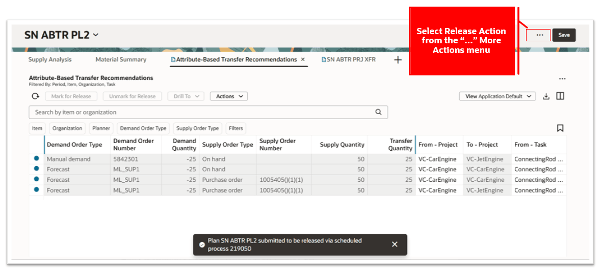

推奨のリリース
プランレベルの「リリース」処理を使用して、リリース用にマークされたオーダーをリリースできます。 この処理は、「プランのリリース」スケジュール済プロセスを送信します。 プラン・オプションでユーザー別リリース・チェック・ボックスが選択されている場合、プラン内でリリース用にマークした推奨のみがリリースされます。 「ユーザー別リリース」チェック・ボックスが選択されていない場合、プラン内でリリース用にマークされたすべての推奨がリリースされます。
  • プロジェクト供給の属性ベースの転送推奨をOracle SCM Cloudにリリースできます。
  • ページの転送推奨行を選択して、Oracle SCM Cloudへのプロジェクトの手持転送の一部のリリースを実行できます。
  • 属性ベースの転送推奨からのリリース推奨は、「供給および需要」ページと同期されます。
属性ベースの転送推奨からのリリース用にマークされた手持のプロジェクト転送推奨
属性ベースの転送推奨からのリリース
属性ベースの転送推奨からのリリース

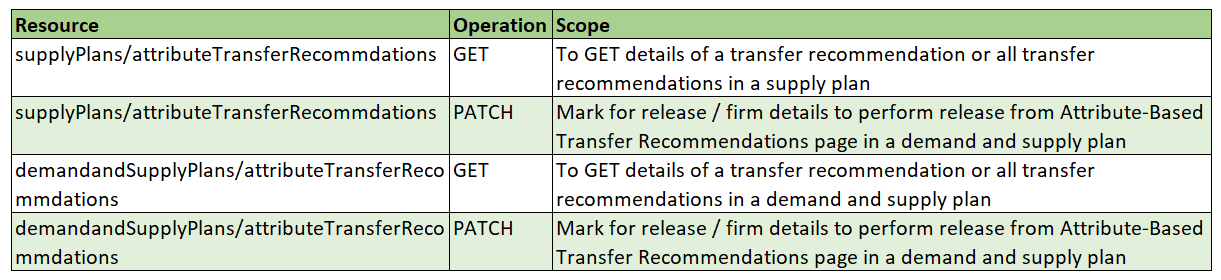

属性ベースの転送推奨RESTサービス
この更新には、属性ベースの転送推奨の次の新しいRESTサービスが含まれています。 RESTサービスは、供給プラン、需要および供給プランに適用されます。
属性ベースの転送推奨のRESTサービス詳細
