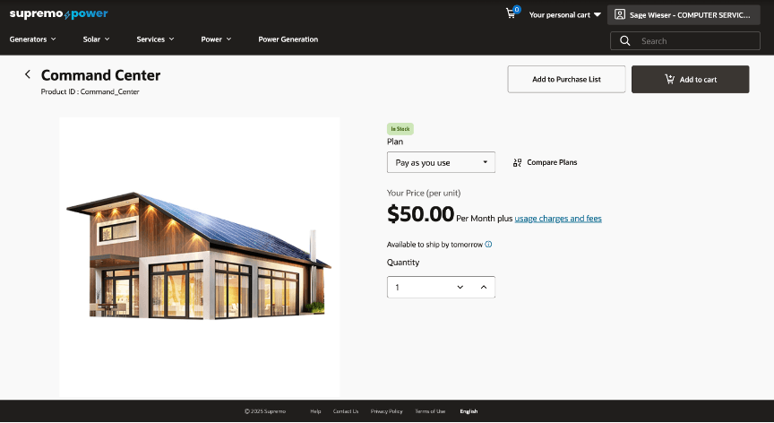

PDP

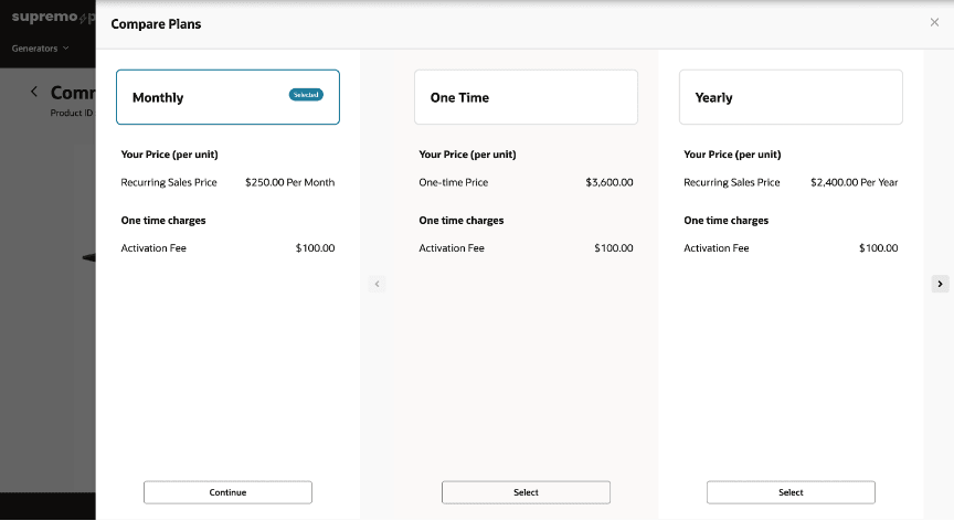

プランの比較

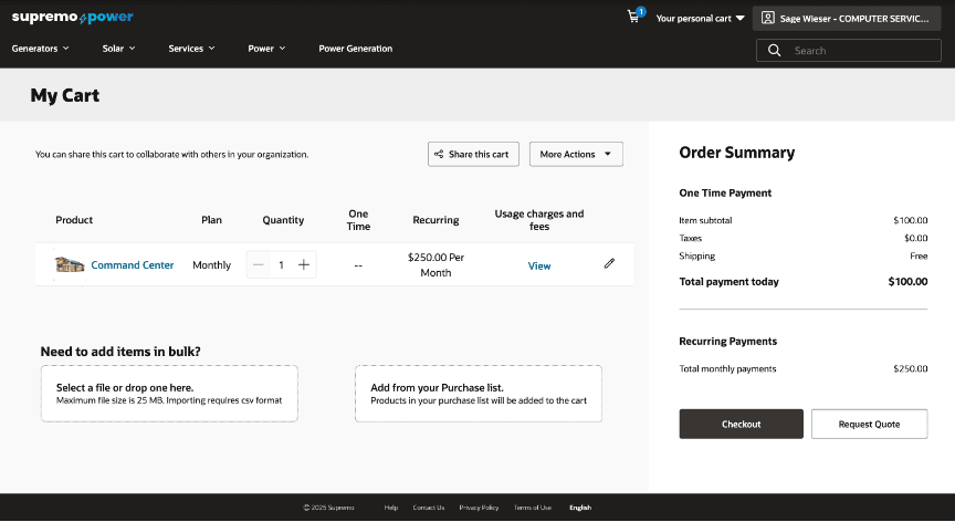

カート

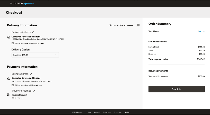

チェックアウト
