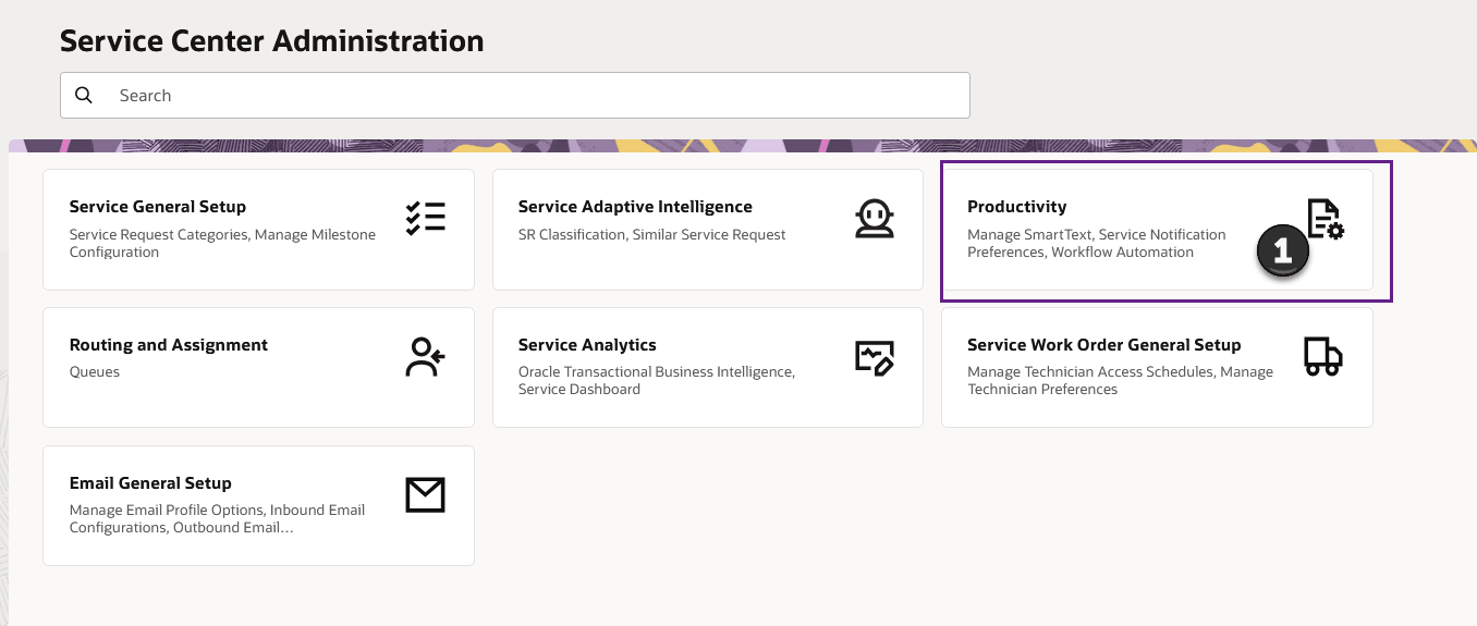

    「ナビゲータ」→「サービス」→「サービス・センター管理」(図1)
    bに移動します。

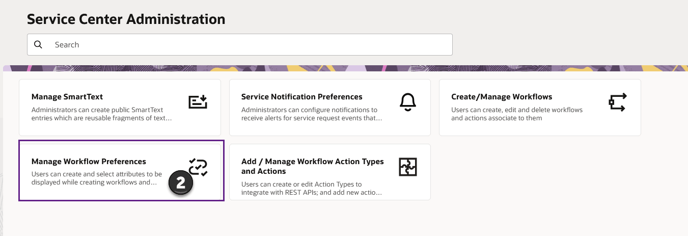

    「生産性」カードをクリックし、「ワークフロー・プリファレンスの管理」を選択します(図2)

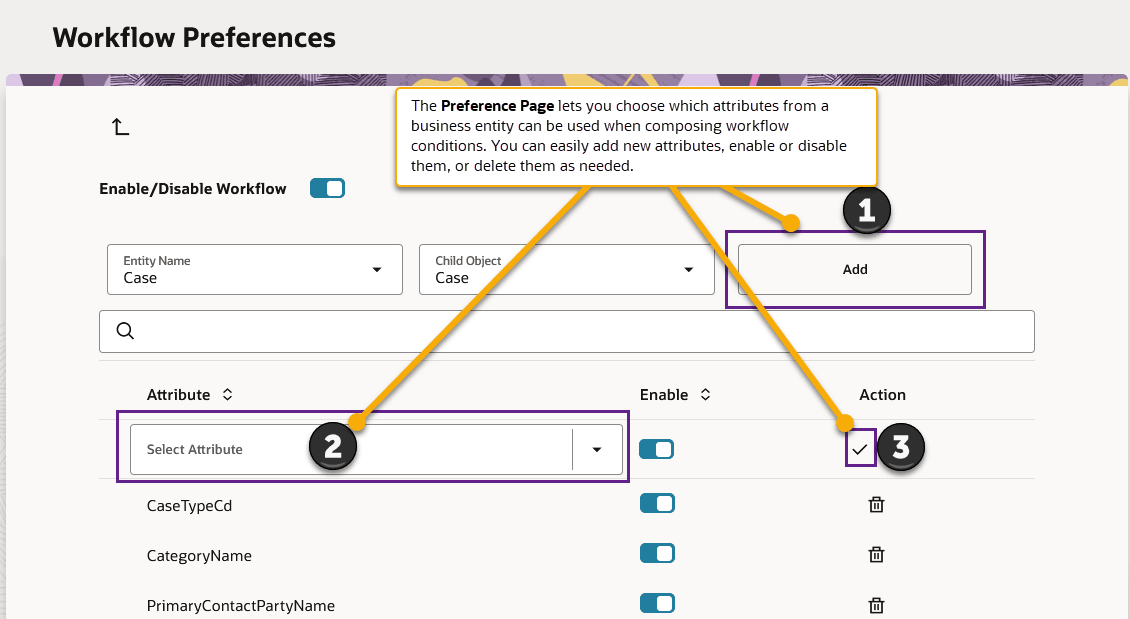

    プリファレンスで、「ワークフローの有効化」をONに切り替えます。 (図3)機能を使用する準備ができました。 このフラグを初めて有効にする場合は、シグナルを有効にするために約60minutesが必要であることに注意してください。 本番環境でのみ適用可能です。
図1
図1
図2
図2
図3
図3

この項では、Oracle Fusion Service Workflow Automationsのプリファレンス・ページについて説明します。
プリファレンス・ページでは、ワークフロー条件を構成する際に使用できるビジネス・エンティティの属性を選択できます。 新規属性の追加、有効化または無効化、または必要に応じて削除を簡単に行うことができます。
ワークフローへの属性の追加
ワークフローへの属性の追加
1. ワークフローの有効化または無効化
  • ワークフローの有効化: 「ワークフローの有効化/無効化」スイッチをオンにして、自動化の使用を開始します。 ノート:初めて有効にすると、ワークフローが処理されるまで最大60分かかる場合があります。
  • ワークフローを無効にします。自動化をオフにするには、スイッチをオフにします。 このスイッチがオフの場合、自動化処理は実行されません。
2. 属性の追加
  • ビジネス・エンティティおよび子オブジェクトの選択: 「エンティティ名」および「子オブジェクト」ドロップダウンを使用して、管理する属性を持つビジネス・エンティティ(サービス・リクエストなど)を選択します。
  • ワークフロー条件で使用する新しい属性を追加するには:
  1. 「追加」をクリックします (右上のボタン)。
  2. 表示されるドロップダウン・リストから属性を選択します。
  3. チェックマークをクリックして確認します。
追加すると、次のリストに新しい属性が表示されます。
3. 属性の有効化または無効化
  • 各属性の横にある「有効化」列の切替えスイッチを使用して、有効化または無効化します。
    • 有効:この属性はワークフロー条件で使用できます。
    • 使用不可:属性は、再有効化するまでワークフロー条件で使用できません。
