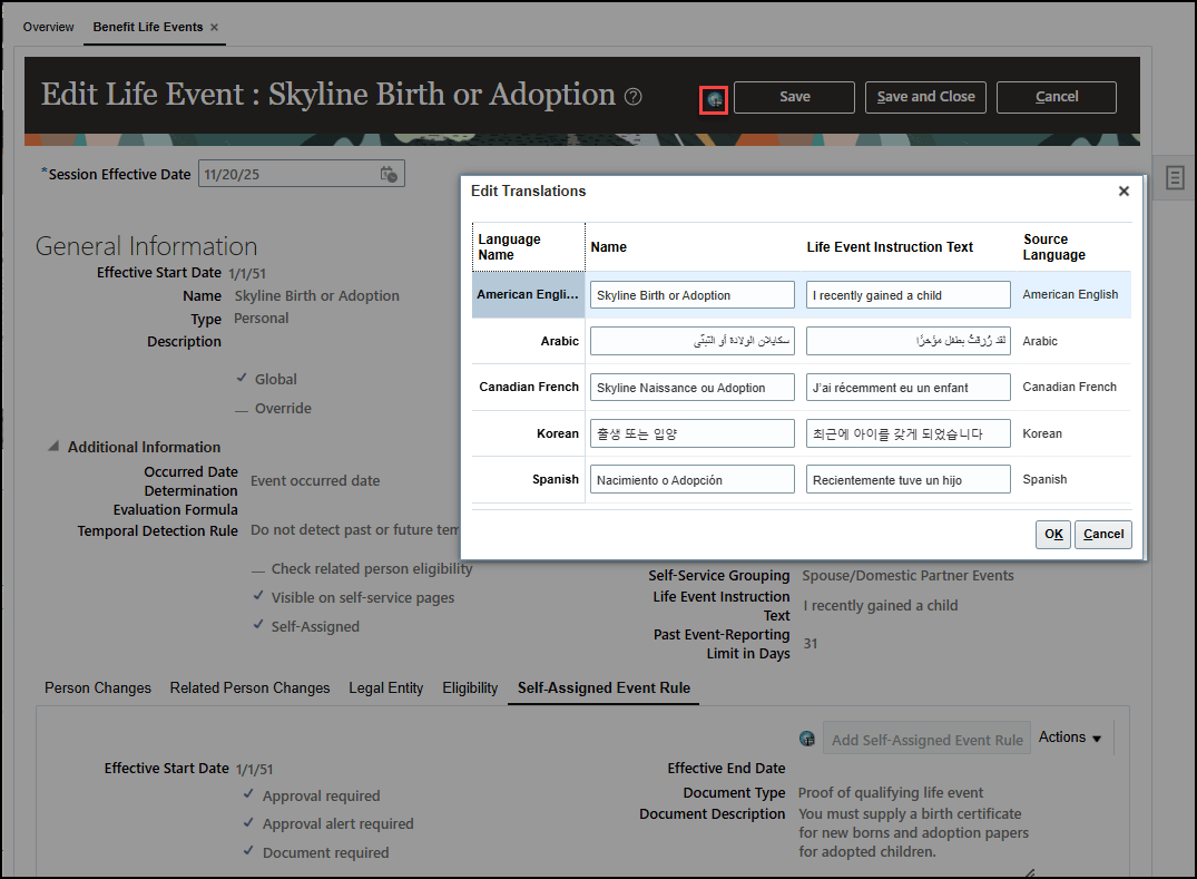

福利厚生ライフ・イベント- 名前およびインストラクション・テキスト

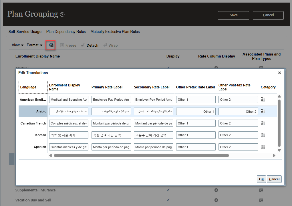

プラン・タイプ・グループ化- セルフサービス使用

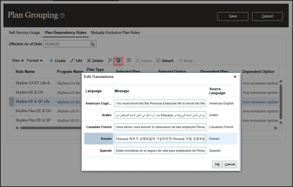

プラン・タイプ・グループ化- プラン依存関係ルール

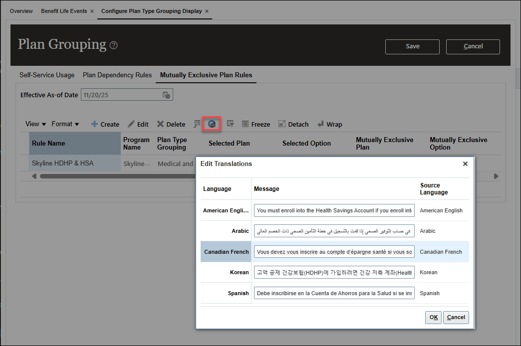

プラン・タイプ・グループ化- 相互排他プラン・ルール

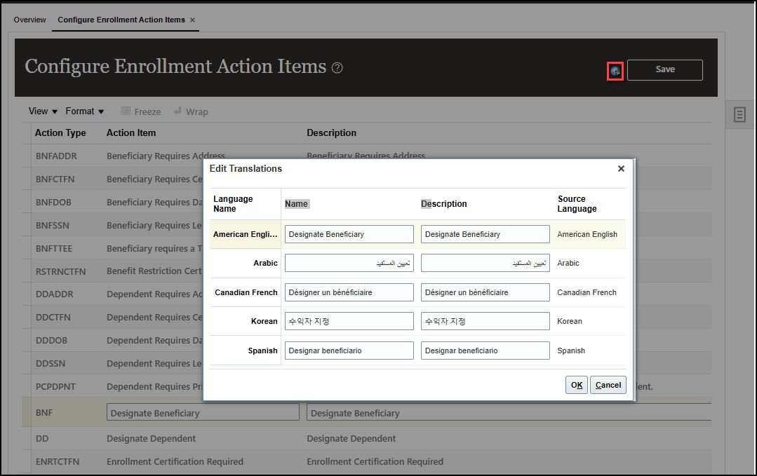

登録処理項目
登録処理項目

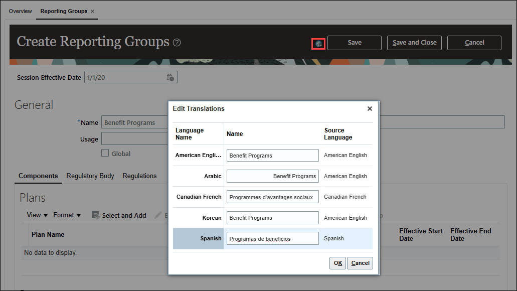

レポート・グループ
レポート・グループ

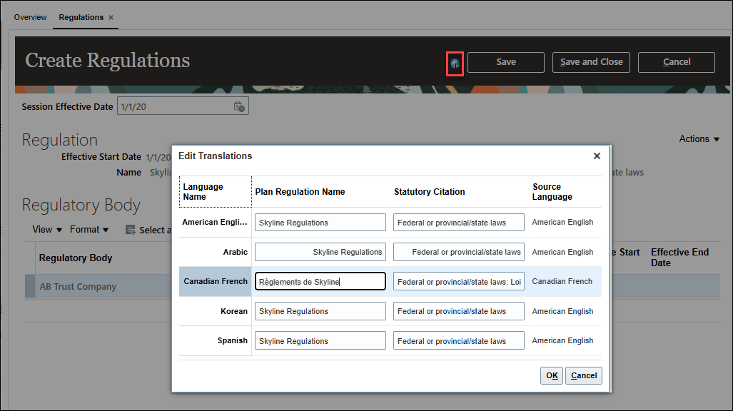

規約
規約

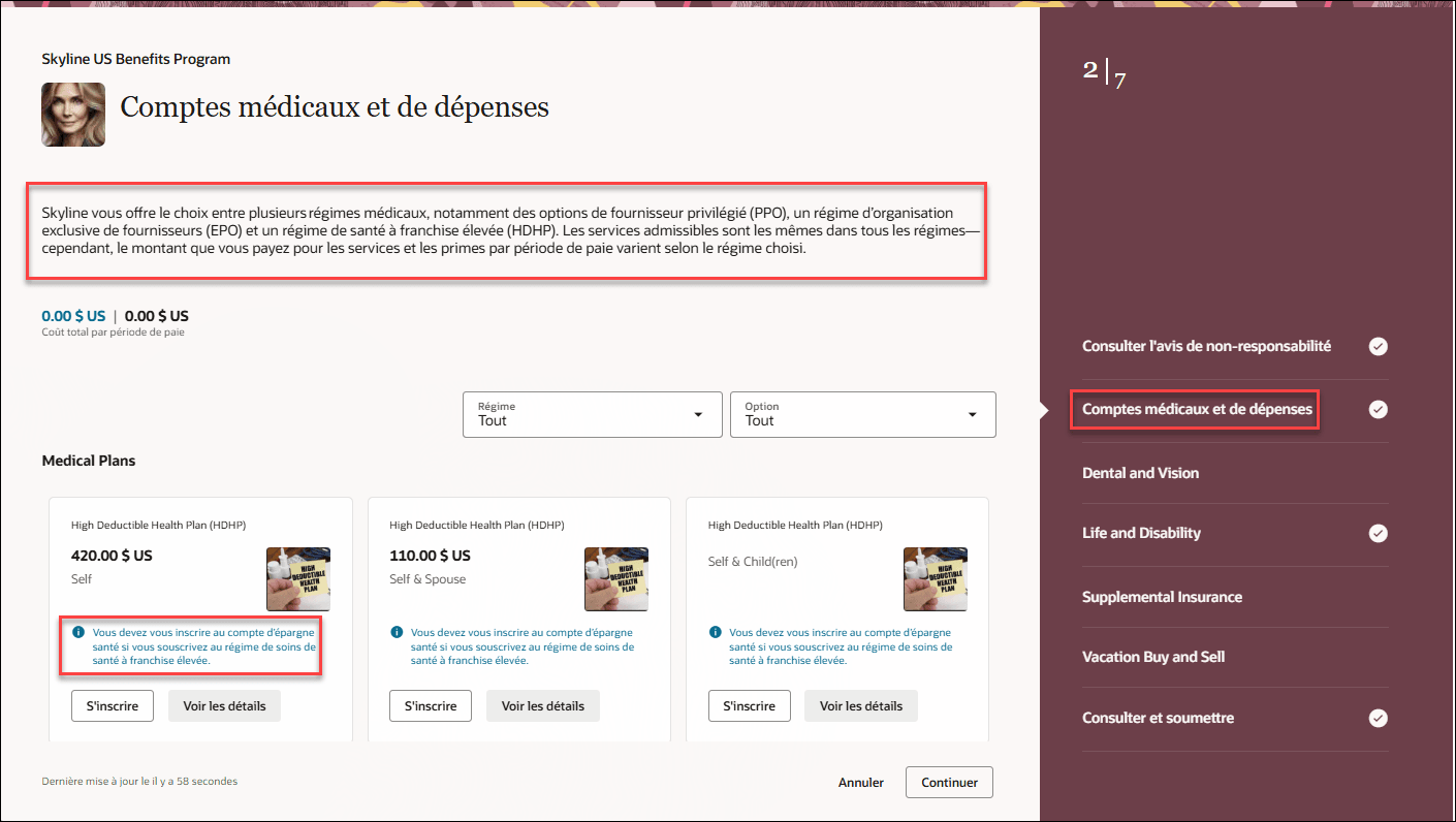

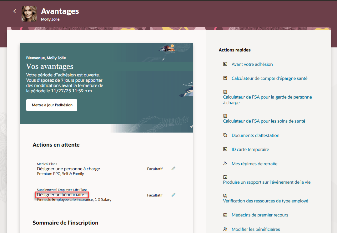

セルフサービス・ランディング・ページ- フランス語の登録処理項目

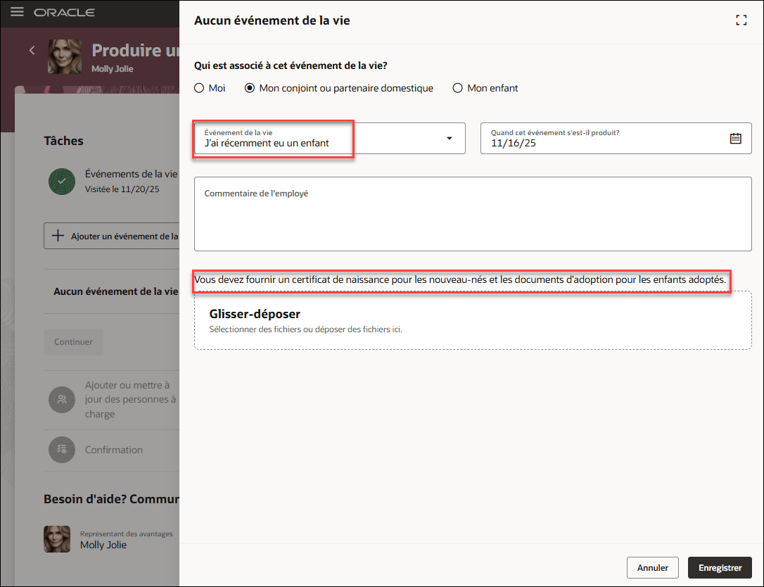

セルフサービス・ランディング・ページ- フランス語でのライフ・イベントのレポート
セルフサービス福利厚生- フランス語での登録

ここでは、福利厚生ライフ・イベント名およびライフ・イベント指図テキストを翻訳する方法の例を示します。
  1. Benefits Administration >「プラン構成」>「タスク・リスト」>「福利厚生ライフ・イベント」の順に選択します。
  2. 変換するライフ・イベントを検索して開きます。
  3. ライフ・イベント・ページで、「保存」ボタンの横にある「翻訳エディタ」アイコンをクリックします。
  4. これらを翻訳エディタ・ウィンドウで実行します。 選択した言語ごとに、翻訳エディタ・ウィンドウ内に表示されるすべてのフィールドに入力する必要があります。
    1. 選択した言語の「名前」フィールドに、翻訳されたライフ・イベント名を入力します。
    2. 選択した言語の「ライフ・イベント指図テキスト」フィールドに、翻訳済の「指図テキスト」を入力します。
  5. 「OK」をクリックして、エントリを確認します。
  6. 「保存してクローズ」をクリックします。
