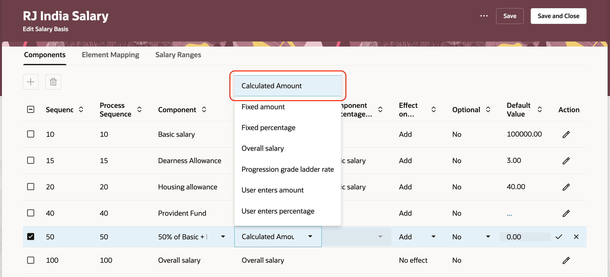

簡易コンポーネントの新規タイプ
簡易コンポーネントの新規タイプ

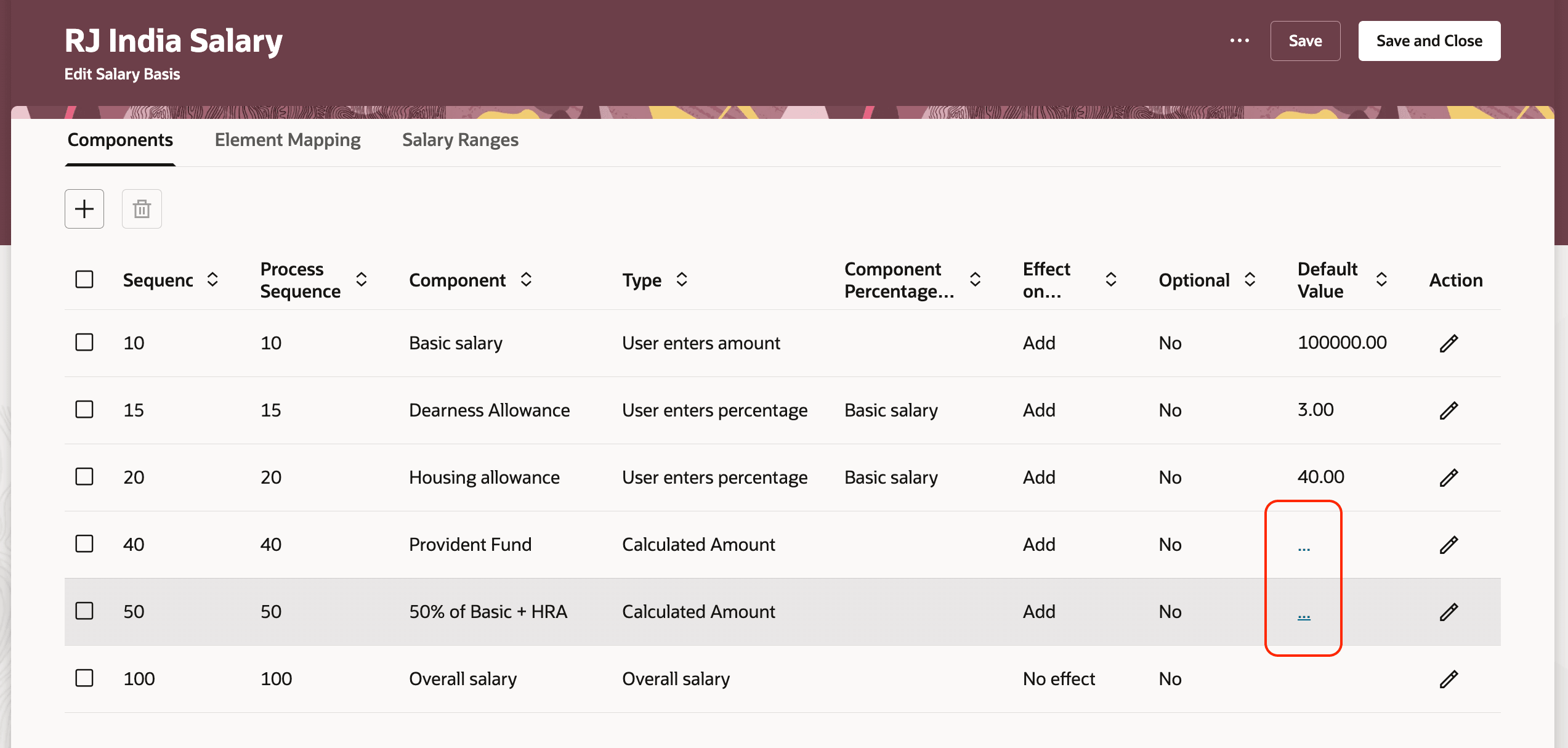

3ドット・メニューをクリックしてドロワーを起動し、算式を定義します

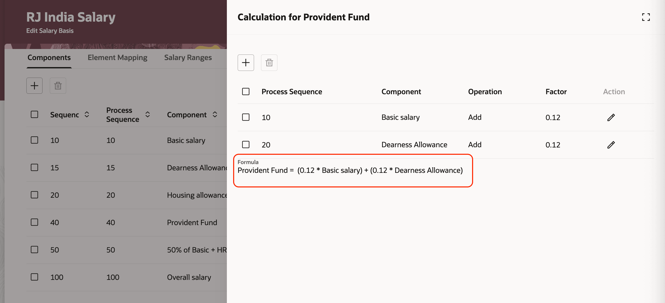

 12%として定義された積立基金簡易コンポーネント(基本給+延滞手当)

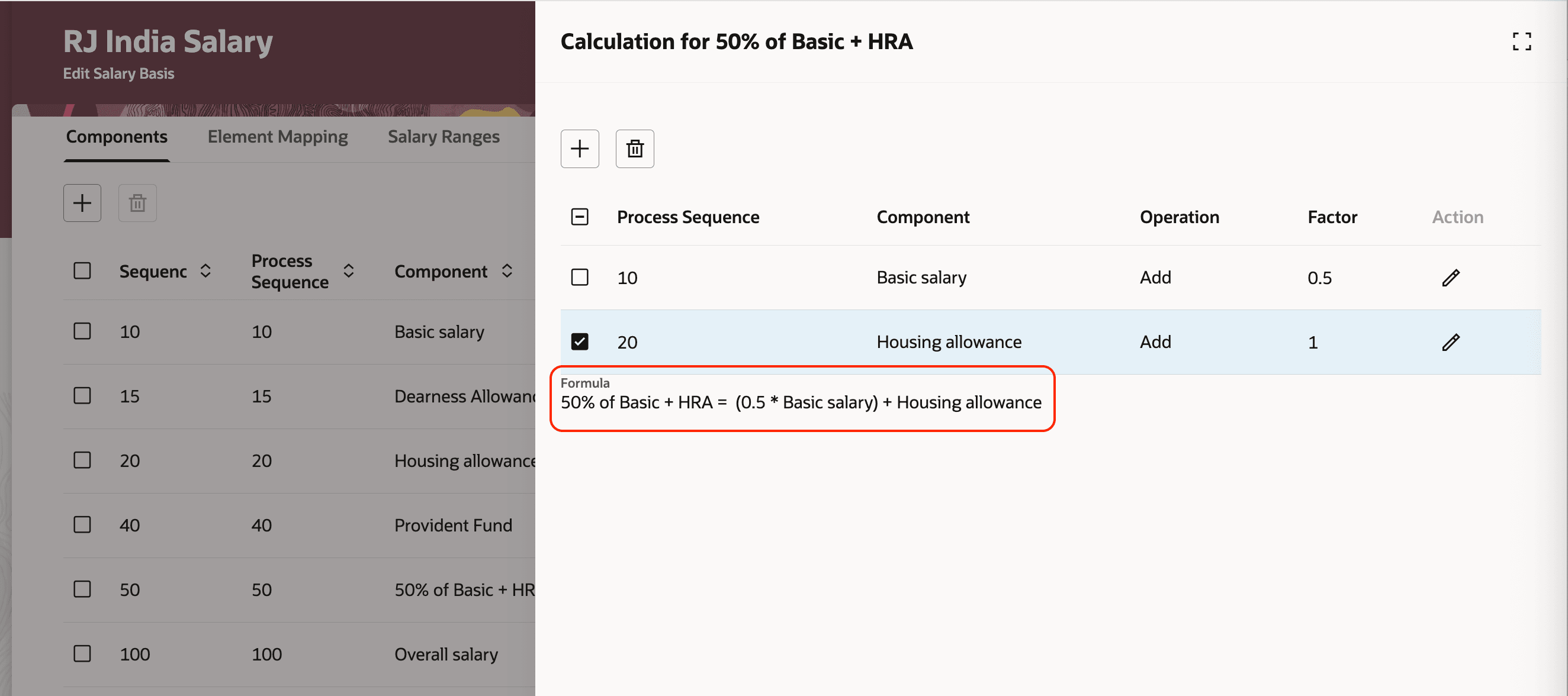

基本給の50% +住宅手当の100%として定義された簡易コンポーネント

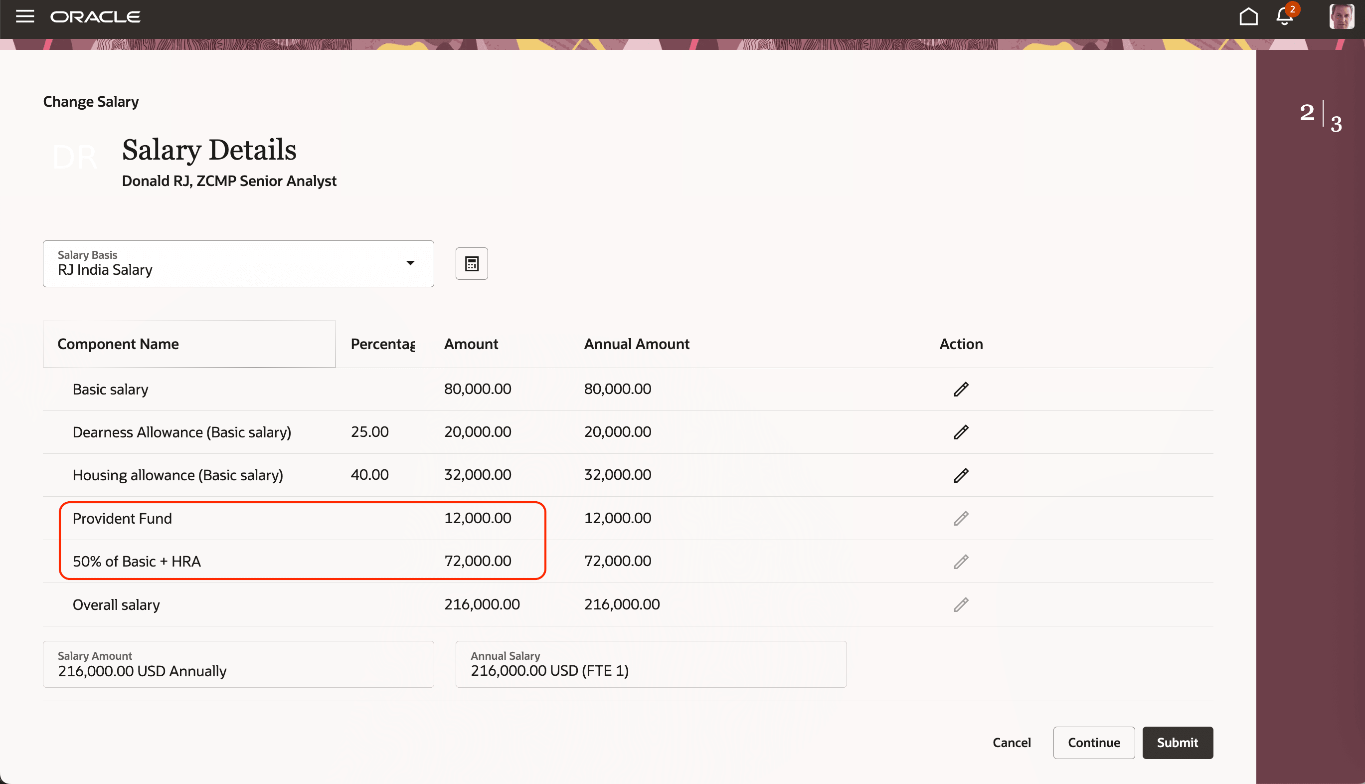

Redwoodの「給与の変更」ページのFormulaごとに計算された積立基金およびその他の手当

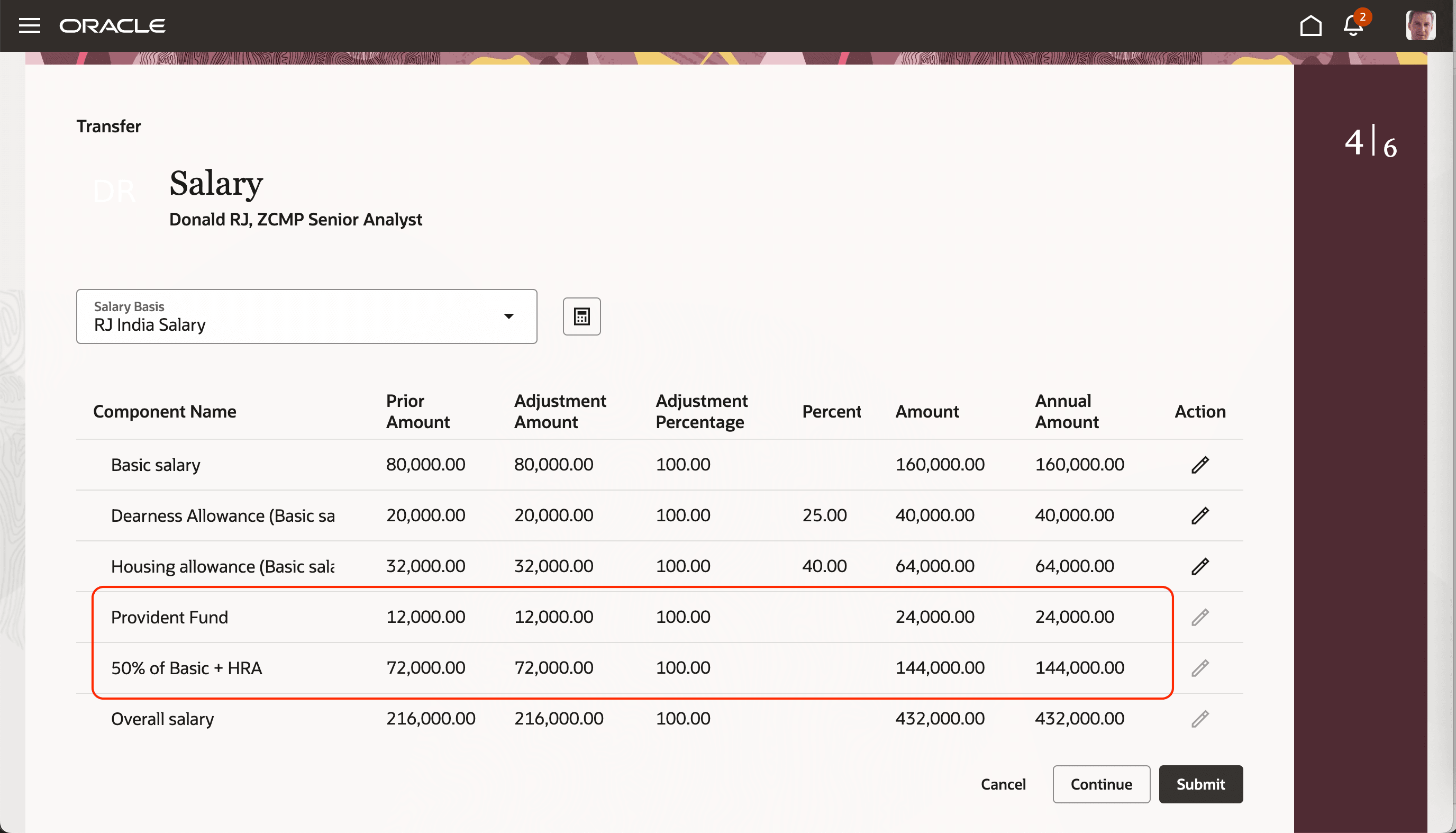

Redwood転送ページのFormulaごとに計算された準備資金およびその他の手当
