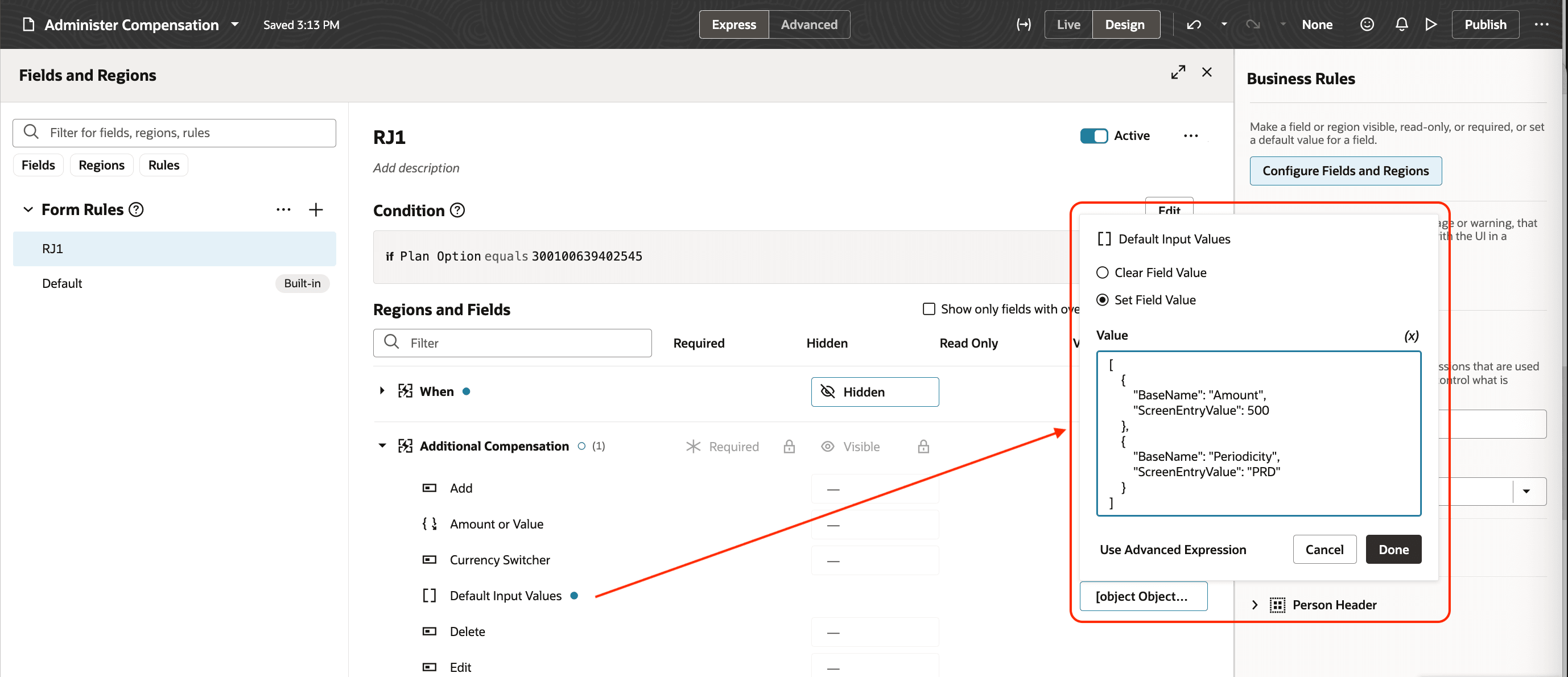

  • デフォルト入力値: 次に示すように、配列ペアを使用してビジネス ルールでこの新しいフィールドを使用します。
        "BaseName": "Amount",
        "ScreenEntryValue": 500
        "BaseName": "Periodicity",
        "ScreenEntryValue": "PRD"
自動車手当の場合、デフォルト値を$500に設定し、「周期」を「定期」に設定します。
デフォルト入力パラメータへの配列の割当て
値コードが表示された「デフォルト入力値」ダイアログ・ボックス

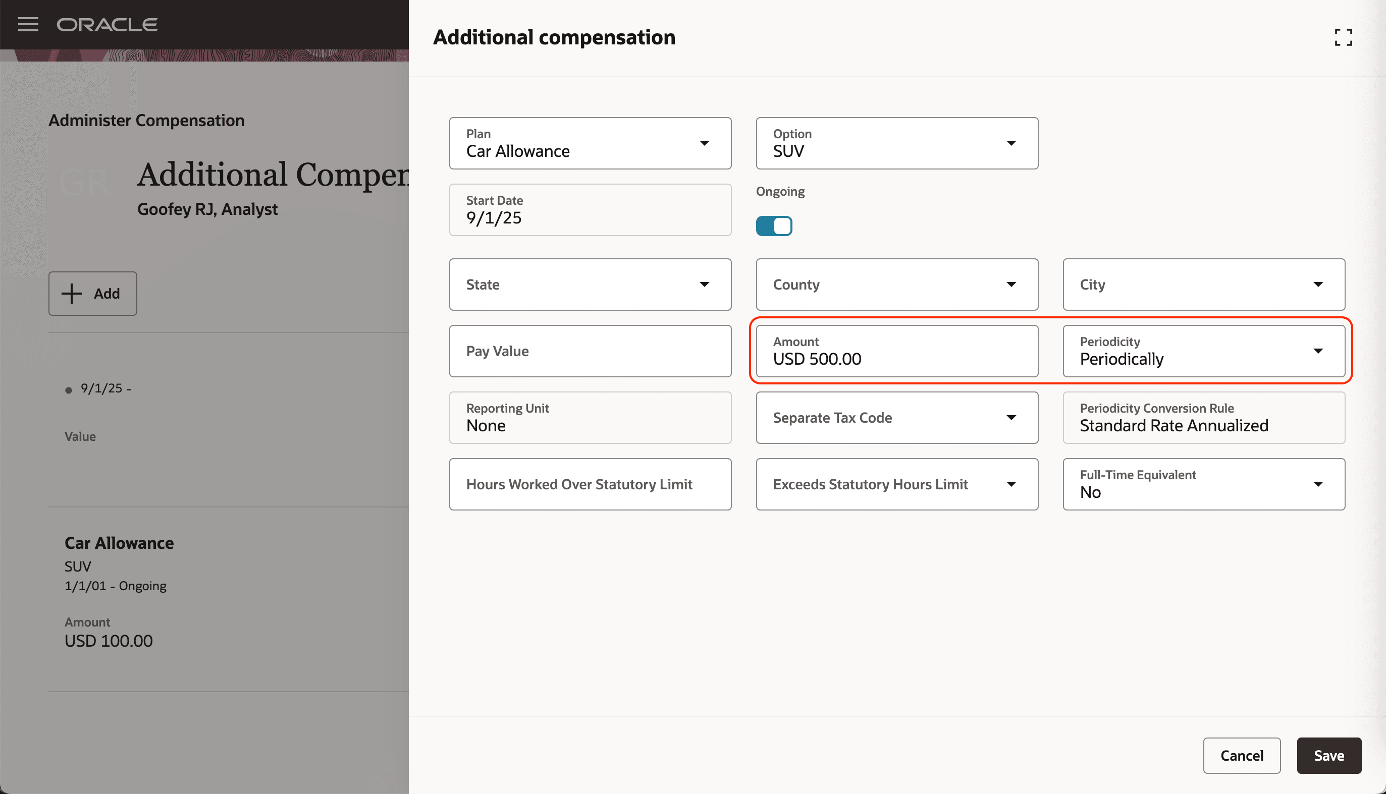

金額および周期デフォルト
デフォルト値を示す追加報酬ドロワー

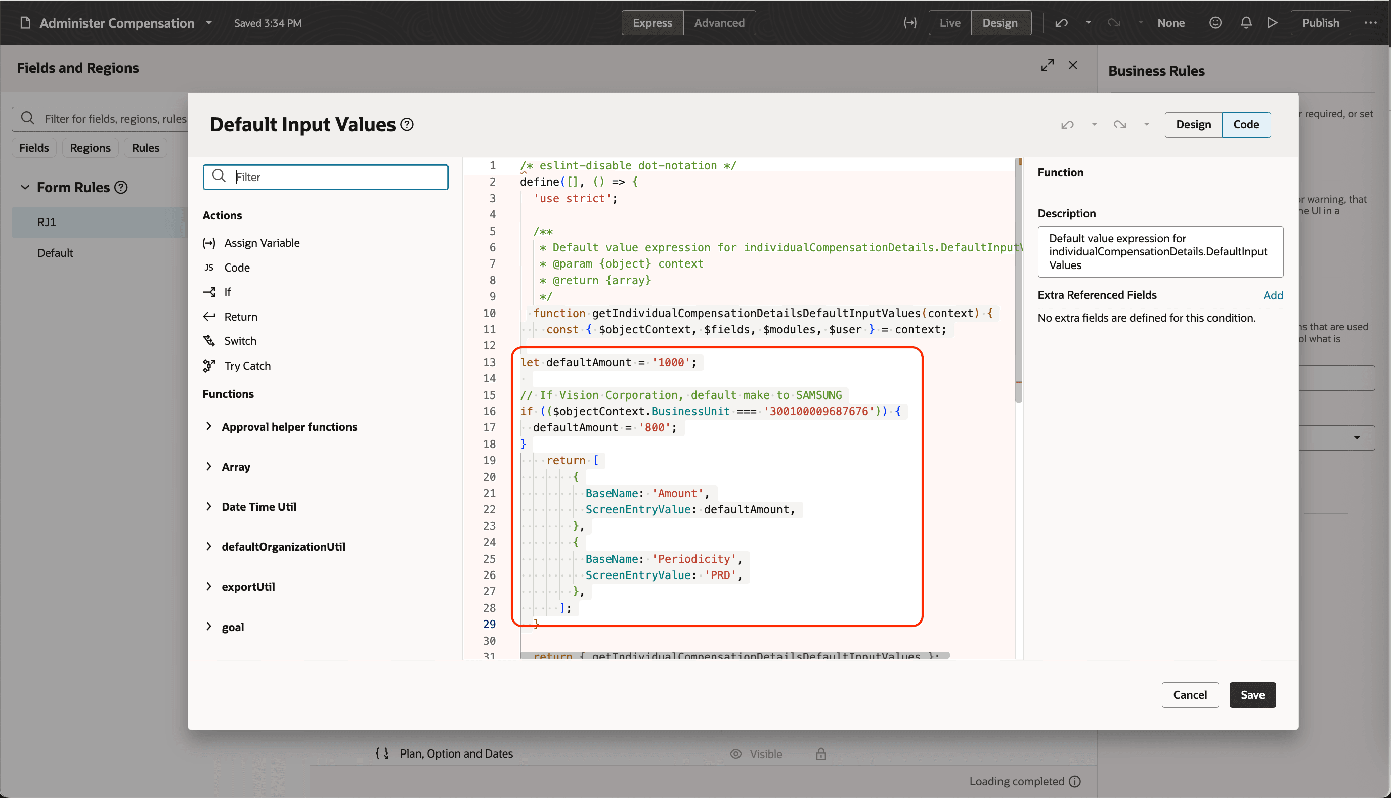

同じ車両手当の場合、デフォルト値を条件付きで$1000に設定し、「周期」を「定期」に設定できます。
拡張式を使用した条件およびロジックの構築
拡張式を使用した条件およびロジックの作成の「デフォルトの入力値」ダイアログ・ボックス
条件付きでデフォルト設定される金額および周期性
新しいデフォルト値が表示された追加報酬ドロワー

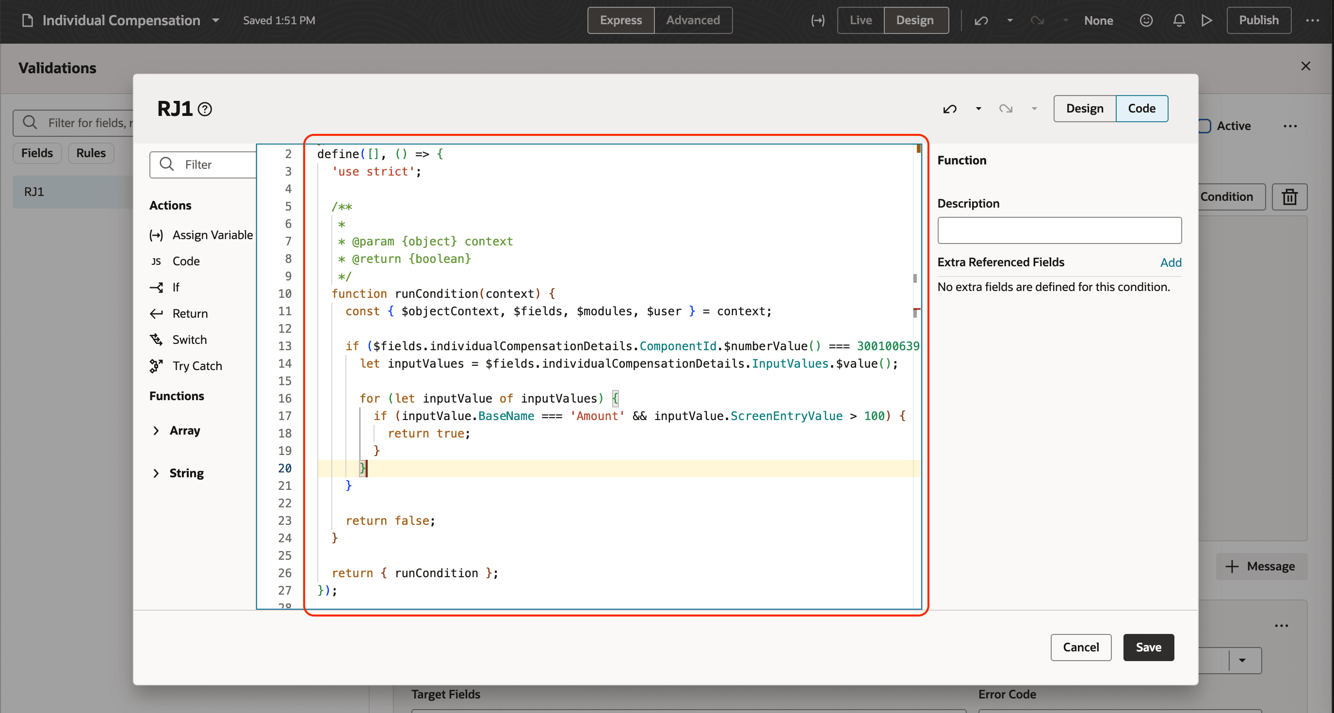

  • 入力パラメータの検証: 入力パラメータ配列を使用して、BaseNameを介して入力値をサンプリングし、ScreenEntryValueを介して入力値をサンプリングします。
自動車手当の場合、次の条件をチェックして、金額が$100未満であることを確認してください。
  • プランは自動車手当
  • オプションはSUV
  • 入力値は「金額」で、金額が100未満です
条件プラン= 車両手当、オプション= SUV、入力パラメータ= 金額、金額> 100をチェックします
Visual Builder Studioの検証ビジネス・ルール

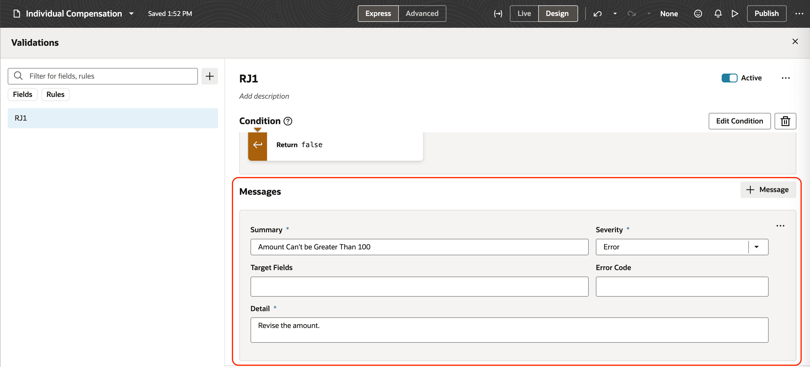

条件が満たされるたびにエラー・メッセージを呼び出す
条件を満たさない場合に表示するエラー・メッセージ

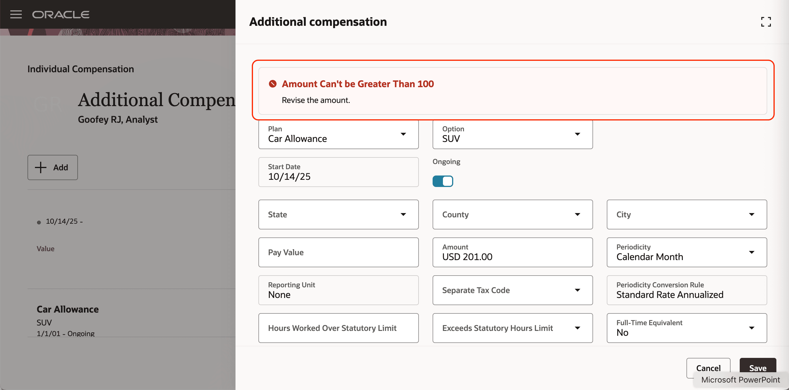

条件が満たされた場合に発生するエラー
エラー・バナー・メッセージが表示された追加報酬ドロワー
