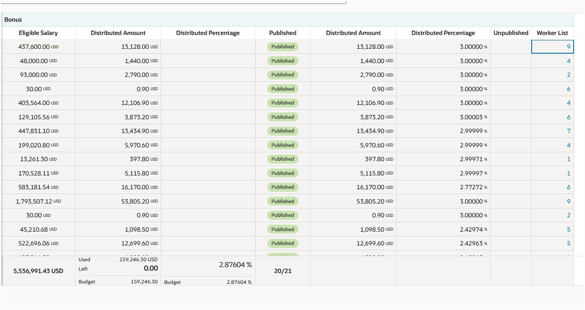

予算シートの就業者レベル予算の更新されたRedwoodエクスペリエンスにより、マネージャ・エクスペリエンスを充実させます。 新しい予算シートで、就業者レベルの予算が構成されている場合、マネージャは各個人について計算された予算金額をレビューできます。 就業者リストにアクセスするには、「就業者リスト」列に移動し、マネージャの部下の値を選択します。
就業者リスト

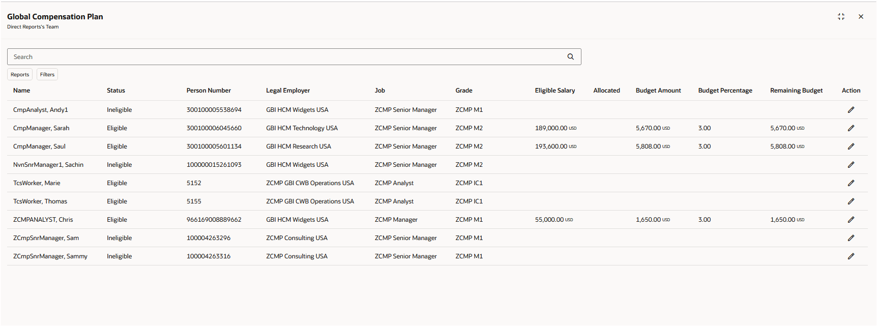

マネージャの部下の値を選択すると、部下のリストとその値が表示されます。
就業者予算金額値
プラン設定で許可されている場合は、値を更新できます。
