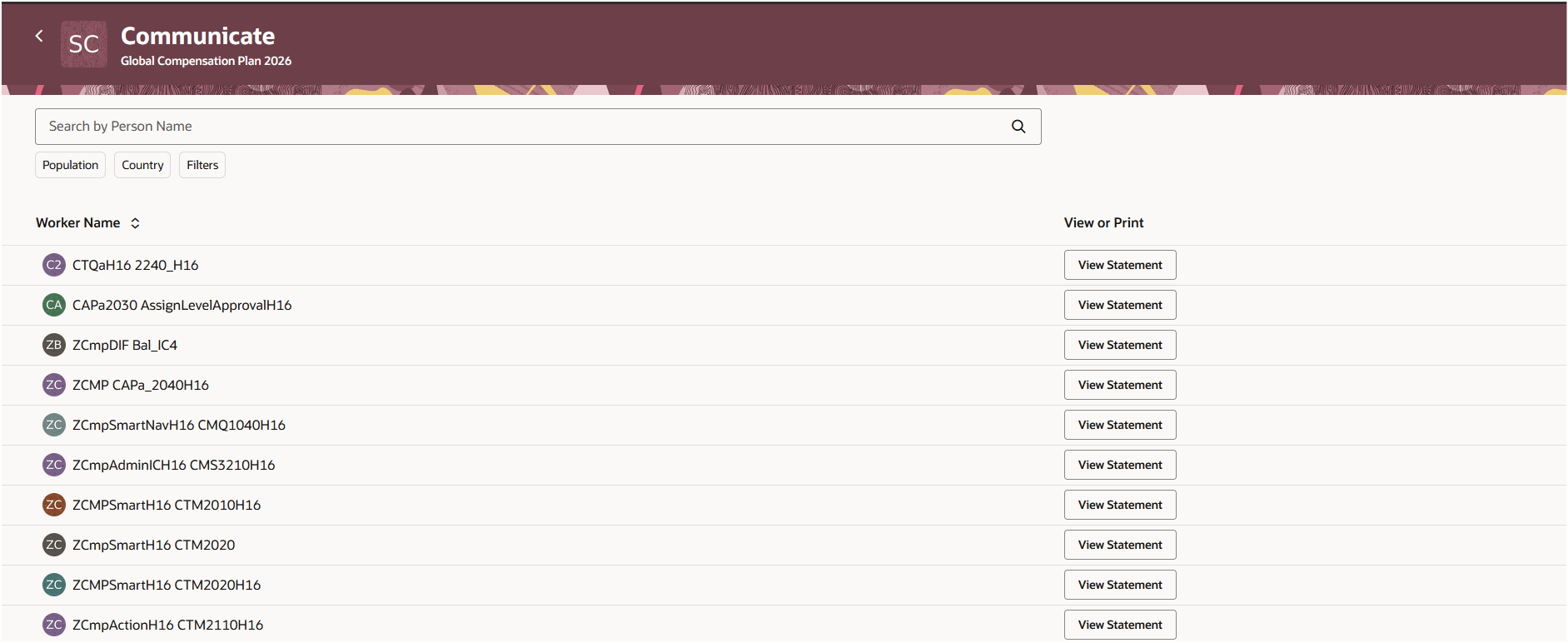

Redwoodエクスペリエンスとともに有効にすると、Redwoodツール・セットを使用して開発された新しいワークフォース報酬通信ワークシートでマネージャ・エクスペリエンスをエンリッチします。 マネージャは、ランディング・ページの「コミュニケート」タブから新しい「通信」シートにアクセスします。 このバージョンは、集中管理および格納される配信タイプ用です
連絡ワークシート- 一元管理および格納
連絡ワークシート

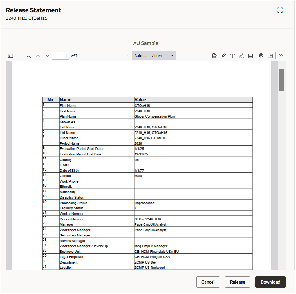

文書のリリースをずらす機能が有効になっている場合、マネージャが文書を表示すると、ページの右下には「リリース」ボタンが表示されます。
報酬変更文書ビューおよびリリース
報酬変更文書ビューおよびリリース

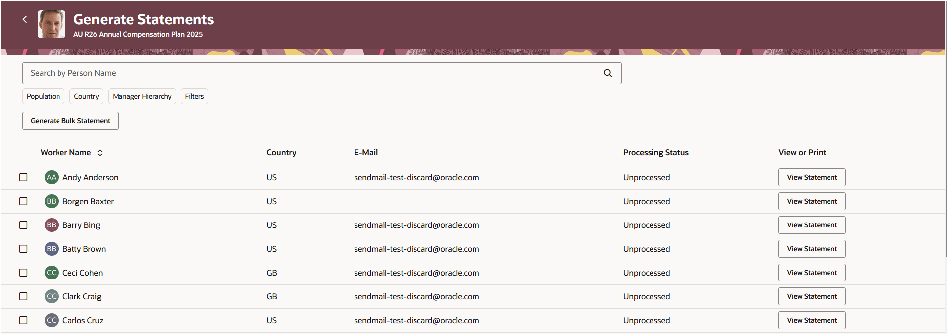

「Printed(印刷済)」および「Delivered by Managers(マネージャによって配信済)」の配信方法が使用されている場合、「Communicate(通信)」ワークシートは、有効な列に基づいて次のようになります。
連絡ワークシート- マネージャによる印刷および搬送

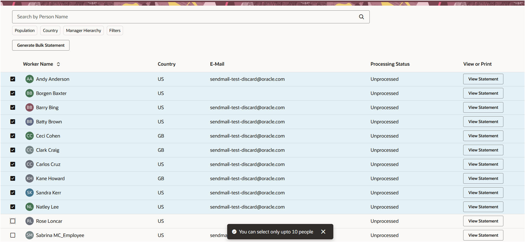

最大10人を選択して、1つの文に結合できます。
文書ファイル作成の結合
文書ファイル作成の結合

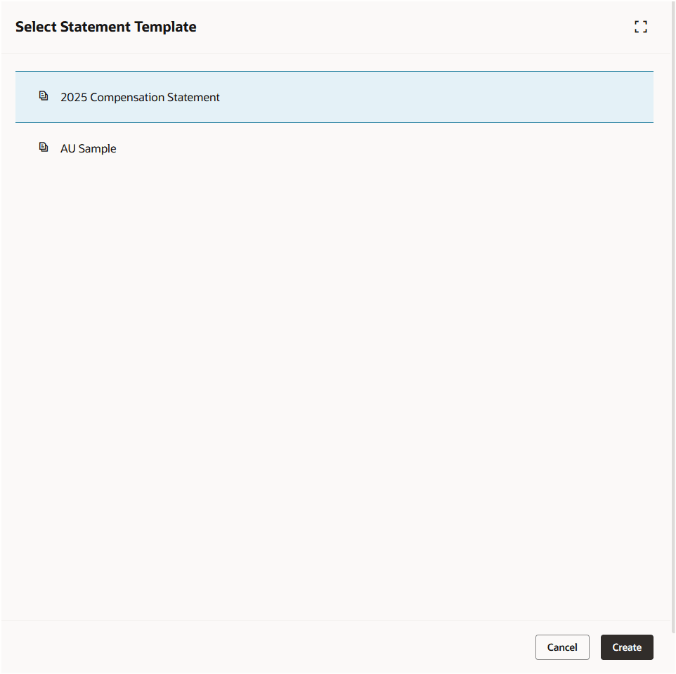

選択すると、管理者はテンプレートを選択してファイルを作成できます。
文書ファイル作成
文書ファイル作成

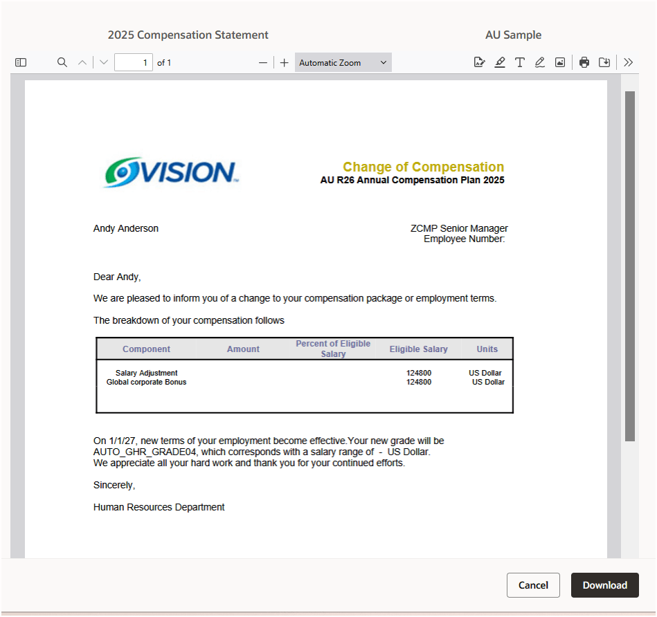

提供方法に関係なく、個人に使用可能な文書が複数ある場合は、文書を表示する際にその文書を表示できます。
2つの文書を持つ個人
2つの文書を持つ個人
