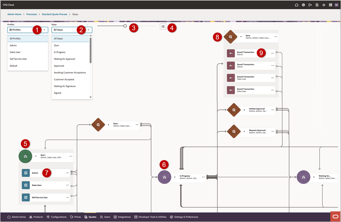

Redwoodスタイルの見積プロセス・ステップ・ワークフロー・インタフェースでは、ワークフローがダイアグラム・ビューに表示され、ユーザーがプロセス・フローをビジュアル化できます。 新しいインタフェースでは、管理者エクスペリエンスを向上させるために次の機能が追加されています。
- ダイアグラム・ビルダーを使用してプロセス・ステップを直感的に作成します。
- ノードを追加して、プロセス図にすぐに反映されることを確認します。
- フィルタおよびズーム機能を使用して、プロセスを簡単に調査できます。
| 項目 | 説明 |
| 1 | プロファイル・フィルタ:このメニューを使用して、すべてのプロファイルのステップまたは選択したプロファイルに関連付けられたステップのみを表示します。 |
| 2 | ステップ・フィルタ:このメニューを使用して、すべてのステップまたは選択ステップのみを表示します。 |
| 3 | スライド・バーを使用して、表示をズーム・インおよびズームします。 |
| 4 | ステップの順序変更 |
| 5 | 「開始ステップ」は、ワークフローの開始です。 ステップをクリックすると、このステップに関連するアクションが強調表示されます。 |
| 6 | 他のすべてのステップは、ワークフロー内の異なる状態を表します。 ステップをクリックすると、このステップに関連するアクションが強調表示されます。 |
| 7 | プロファイルは、ユーザー・タイプごとに異なるビューを作成するために使用されます。 プロファイルをクリックすると、このプロファイルに関連するアクションが強調表示されます。 |
| 8 | アクションでは、ステップ間でユーザーを移動できます。 アクションをクリックすると、このアクションに関連するステップが強調表示されます。 |
| 9 | アクションには、割り当てられたプロファイル・ユーザーを別のステップに移動するトランジションを設定できます。 遷移をクリックすると、このアクション遷移に関連するステップが強調表示されます。 |
