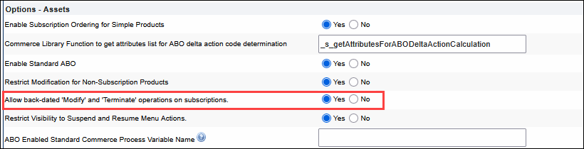

Oracle CPQの26A標準ABO実装では、新しいコマース設定「サブスクリプションの過去日付の'変更'および'終了'操作を許可」がサポートされています。 この設定は、デフォルトで「いいえ」に設定されています。 管理者は、「過去の日付の「変更」および「サブスクリプションの終了」操作を許可」設定を「はい」に変更して、サブスクリプション製品の次の修正の有効日より前にサブスクリプション製品の修正を許可できます。
オプション- アセット設定

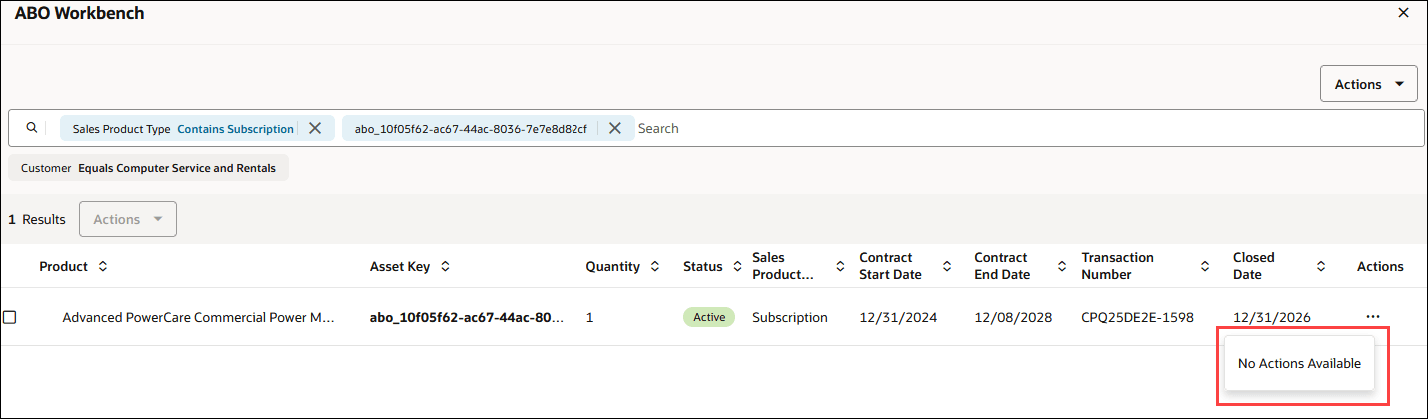

「サブスクリプションに対する過去日付の'変更'および'終了'操作を許可」設定が「いいえ」(デフォルト)に設定されている場合、ABOワークベンチのサブスクリプション明細項目の「処理」ドロップダウンでは修正処理が許可されません。
「いいえ」に設定されたABOワークベンチの例(デフォルト)

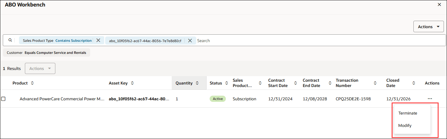

定期購読/購買の過去日付の「変更」および「終了」操作を許可設定が「はい」に設定されている場合、ABOワークベンチの定期購読/購買明細品目の「処理」ドロップダウンでは、「終了」および「変更」処理がサポートされます。
「はい」に設定されたABOワークベンチの例
