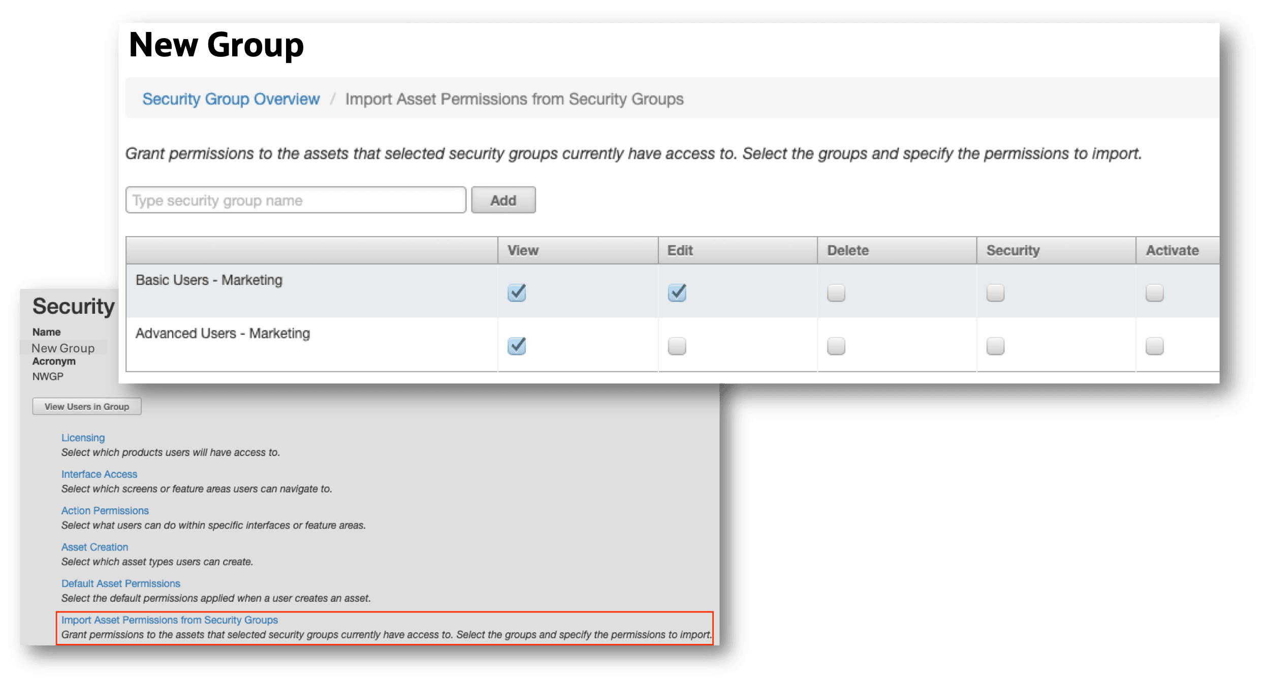

新しいインポート・アセット権限の使用を開始するには:
  • コピー元のグループを選択し、権限タイプを選択すると、新しいグループはすべての既存のアセットに対してそのアクセス権を即時に取得します。
    • 「設定」→「ユーザー」→「セキュリティ・グループ」→「アセット権限のインポート」に移動します。
      • ターゲット・セキュリティ・グループ(新しいアセット権限を付与するグループ)を選択します。
      • 「アセット権限のインポート」アクションをクリックします。
      • 選択したセキュリティ・グループの権限(表示、編集、削除など)をレプリケートするソース・グループを1つ以上選択します。
      • インポートする権限を指定します。選択した権限のみが追加されます。
      • ターゲット・セキュリティ・グループは、現在保持しているソース・グループと同じ権限をすべてのアセットに対して即座に受け取ります。
  • このアクションでは、失効またはクリーンアップのためのターゲット・グループ使用標準権限管理から既存の権限を削除できません。
  • 権限の変更は、コンプライアンスのために記録されます。監査証跡が定期的に確認されるようにします。
  • この機能を使用できるのは、Asset Manager権限を持つユーザーのみです。
  • 権限はすぐに有効になりますが、ユーザー・セッションで変更を表示するためにリフレッシュまたは再ログインが必要になる場合があります。
