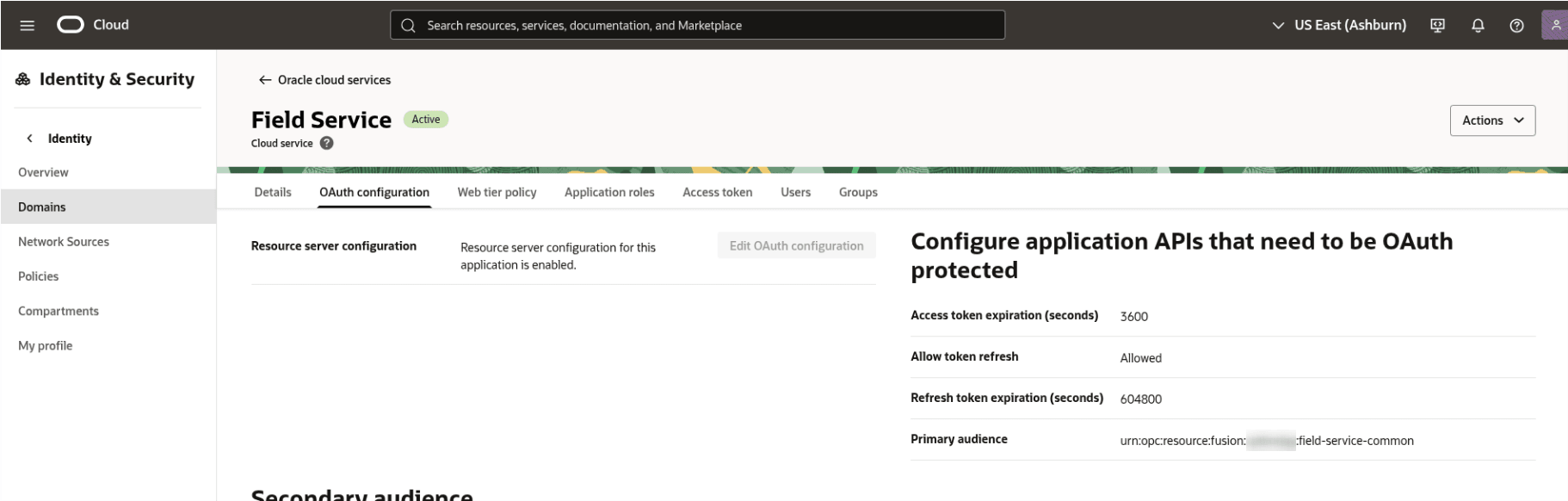

IDCSを使用したOracle Field ServiceおよびFusion REST APIへのアクセス
Fusionエコシステム全体のREST APIへのアクセスは、Fusion環境にプロビジョニングされたIDCS (Identity Cloud Service)を介して標準化されます。 IDCSのOracleクラウド・サービス・セクションにあるフィールド・サービス・アプリケーションは、Oracle Fusion Field Service APIおよびその他のFusion製品APIを含むすべての必須APIへのアクセス権を付与します。
アイデンティティとセキュリティ
アイデンティティとセキュリティ

Oracle Fusion Field Service APIのオーディエンスとスコープ
アプリケーションでは、次のプライマリ・オーディエンスと5つの異なるスコープが定義されます。
プライマリ・オーディエンス: urn:opc:resource:fusion:xxxxxxxxx:field-service-common:
