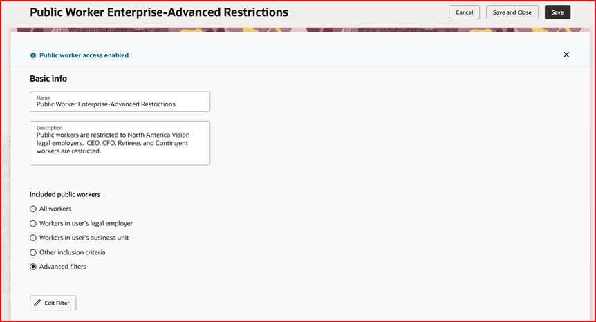

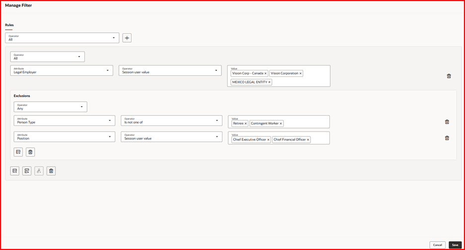

前述のオプションでビジネス・ニーズがサポートされておらず、Oracle Searchのパブリック・ワーカー・アクセスを定義する場合は、プロファイル・オプションを「エンタープライズ」に設定したままにできます。 次の例に示すように、組織全体にわたって拡張フィルタ基準を定義できます。
エンタープライズの拡張フィルタを使用した公開就業者アクセス
ページの上部にあるバナー「Public worker access enabled」は、「Enterprise」プロファイル・オプションの値が選択されていることを示しています。
企業全体のフィルタ・ルールの管理
拡張フィルタ・ルールで使用可能な属性は、就業者のアサイメントおよび雇用関係の属性に制限されます。 これには、組織内で特に使用される割当ベースの付加フレックス・フィールドが含まれます。 公開就業者アクセス・フィルタ・ルールで参照して使用するには、属性がOracle Search索引にすでに存在している必要があります。

公開就業者アクセス・フィルタ・ルール構成
拡張公開就業者アクセス・フィルタ・ルールをサポートするために、追加の属性が追加されました。 更なる説明を以下に示します。 拡張フィルタを定義する際のガイダンスは、次の表を参照してください。
| ルール属性/演算子 | Meaning |
| 直属のマネージャ | この属性は、セッション・ユーザー値演算子でのみ機能します。 この組合せは、サインイン ユーザーの直属部下のみを表示するように検索結果を絞り込みます。 |
| 階層マネージャ |
この属性は、セッション・ユーザー値演算子でのみ機能します。 この組合せによって検索結果が絞り込まれ、サインイン済ユーザー(ユーザーのマネージャ階層全体で署名済)の直属のすべての就業者が表示されます。 |
| 直属部下あり | この属性は、マネージャに直属の部下である就業者があるかどうかを示します。 |
| セッション・ユーザー値** |
この演算子は、サインイン・ユーザーに属する属性を参照します。たとえば: 「Business Unit(ビジネス・ユニット)」= 「Session(セッション)」ユーザー値は検索結果を絞り込み、検索を実行しているサインイン・ユーザーと同じビジネス・ユニットで採用された就業者のみを表示します。 |
**セッション・ユーザー値は、ユーザーのビジネス・ユニット、部門、等級、ジョブ、雇用主、ポジション、国、直属のマネージャおよび階層マネージャでのみ機能します。

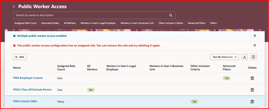

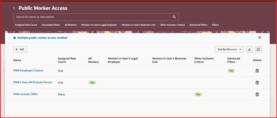

複数のパブリック・ワーカー・アクセス構成をサポートするために、ORA_PER_PUBLIC_WORKER_ACCESS_ENABLED (セキュリティ・フィルタ使用可能を使用したパブリック・ワーカー・アクセス)プロファイル・オプションが「ロールベース」に設定されている場合、新しい検索ページが表示されます。
公開就業者アクセス検索ページ
検索ページには事前定義済のフィルタが含まれており、割当済ロール数(なし、1つまたは複数)、関連ロール(名前別)または含まれるパブリック・ワーカー構成オプションのいずれかで構成を簡単に識別できます。 また、VB Studioを使用して、要件に合せて列およびフィルタをカスタマイズすることもできます。
公開就業者アクセス構成を削除できるのは、ロールが関連付けられていない場合のみです。 ロールが割り当てられている構成を削除しようとすると、構成を削除する前にまずロールを削除する必要があることを示すメッセージが表示されます。
ロールが割り当てられている場合、パブリック就業者アクセス構成を削除できません
検索ページの上部にあるバナー「Multiple public worker access enabled」は、ロールベースのプロファイル・オプション値が選択されていることを示しています。

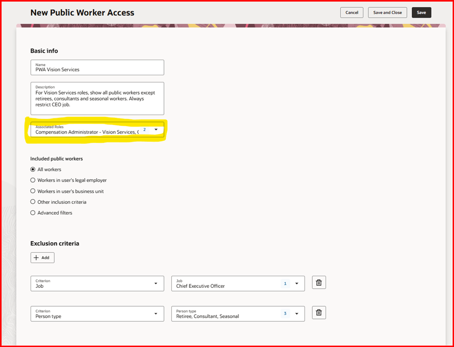

ロール割当
複数のパブリック・ワーカー・アクセス構成の定義に加えて、各構成を1つ以上のユーザー・ロールに関連付ける機能も大幅に強化されています。
ロールは公開就業者アクセス構成に割り当てることができます
PWA構成の作成時にロールは必須ではありませんが、対応するロールを持つユーザーに対してアクティブになるには、1つ以上のロールが構成に関連付けられている必要があります。 たとえば、この機能を使用して、様々なロールおよび国別仕様要件に基づいてセキュリティ・アクセスをセグメント化できます。たとえば、米国とドイツに個別のPWAを作成できます。

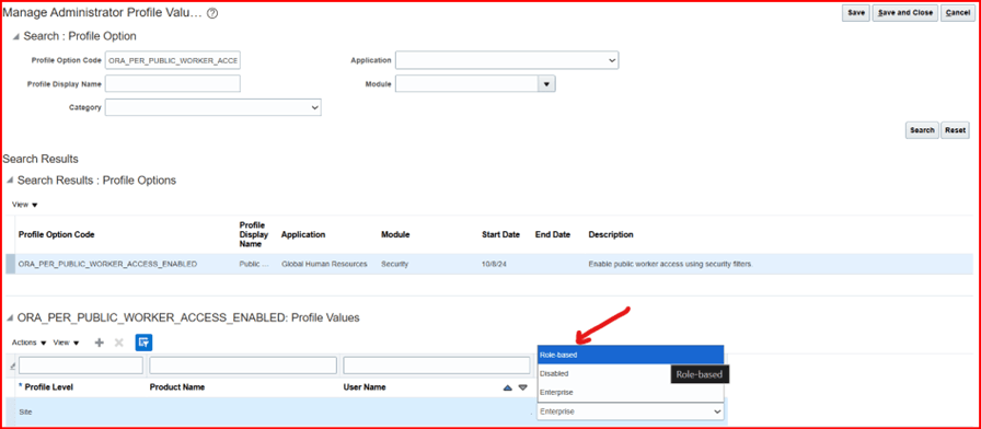

次のプロファイル・オプションを有効にします。
ORA_PER_PUBLIC_WORKER_ACCESS_ENABLED (セキュリティ・フィルタを使用したパブリック・ワーカー・アクセスの有効化の有効化)
次の表から、組織の要件に最適なプロファイル値を選択します。
プロファイル値 |
使途 |
無効 |
これがデフォルト値です。 このオプションを選択しても、Oracle Searchの公開就業者に制限は適用されません。 |
企業 |
このオプションは、企業全体で単一のパブリック・ワーカー・アクセス構成を適用します。 |
ロールベース |
このオプションを使用すると、ユーザー・ロールに基づいて複数の公開就業者アクセス構成を定義できます。 |

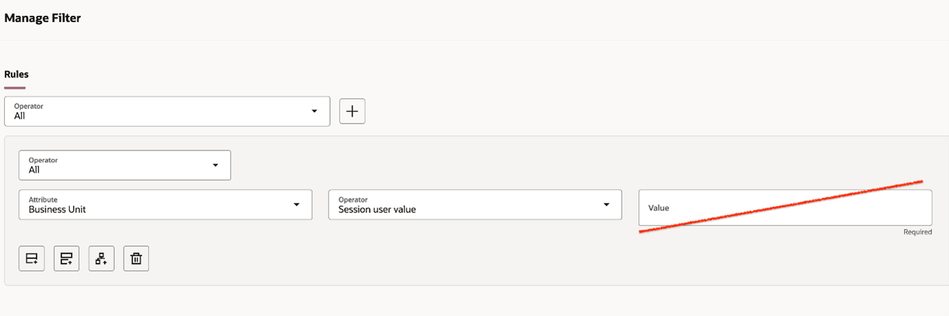

「フィルタの管理」ページで、「セッション・ユーザー値」演算子を選択すると、不要な「値」入力フィールドが表示される場合があります。 このフィールドは無視され、セッション・ユーザー値演算子は想定どおりに機能します。これは、ユーザー・インタフェースの表示の問題です。 修正が使用可能になるまで、ルールを保存するには任意の値を選択する必要があります。
フィルタの管理の例- 任意の値の入力
