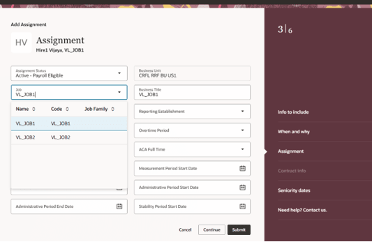

ジョブに基づいてフィルタ

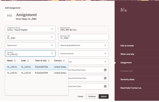

場所の基準となるフィルタ
場所に基づいたフィルター
前述のスクリーンショットでは、関連する雇用主に基づいてジョブおよび事業所が表示されます。
ジョブ、事業所または部門を作成または更新する場合は、それぞれ次のセクションに雇用主を入力して、このジョブ、事業所および部門を値リストに表示します。
