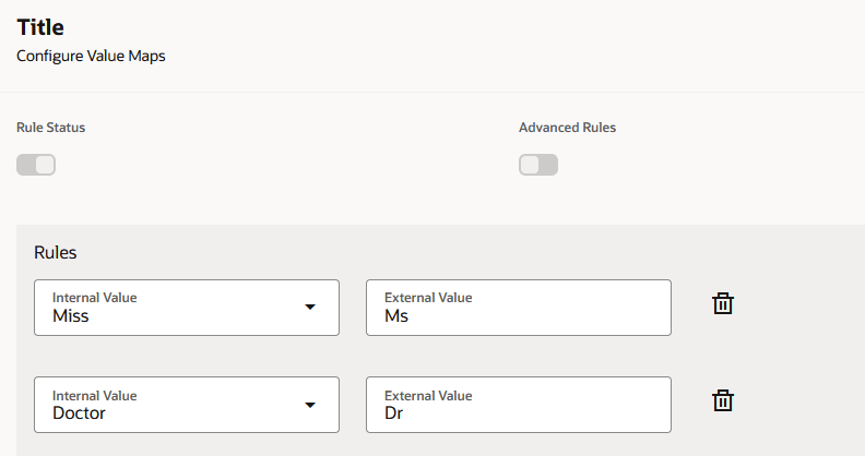

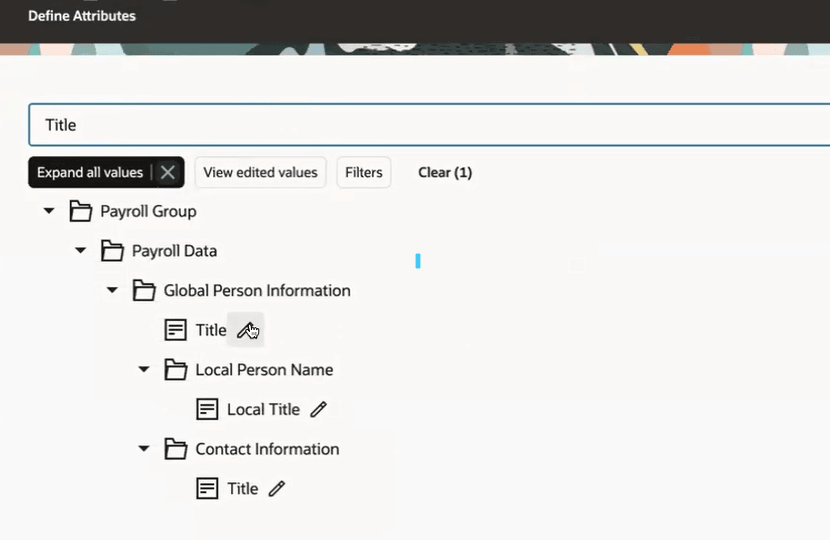

4. 「タイトル」など、必須属性の値マップ・ルールを構成します。 必要に応じて、内部値と外部値を指定します。
属性の値マップ・ルール
属性の値マップ・ルール
タイトル属性の値マップ・ルール
タイトル属性の値マップ・ルール
