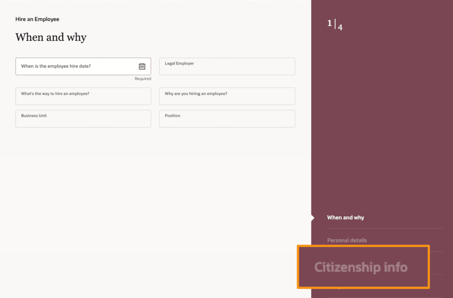

従業員の採用プロセスには、含める情報が非表示の場合にオプションである「市民権情報」セクションが表示されます

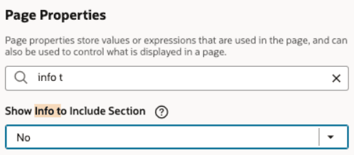

「フィールドおよびリージョンの構成」(VB Studioのエクスプレス・モード)で「オプション」と「表示」の両方とマークされたリージョンのうち、含める情報が非表示になっている場合は、「ステップ」に自動的に表示されます。
これらのリージョンは、エンド・ユーザーがその情報を提供することを選択した場合に完了できます。
セクションは含める情報で非表示に設定されています
オプションと表示のマークが付いたセクションは、ステップに表示されます

有効化および構成ステップ
次のプロファイル・オプションを有効にする必要があります。
「管理者プロファイル値の管理」で、次のプロファイル・オプションを「はい」に設定します。
  • プロファイル表示名: 「含める情報」が「いいえ」に設定されている場合、オプションおよび表示リージョン使用可能
  • プロファイル表示コード: ORA_HCM_DISPLAY_OPTIONAL_REGIONS_ENABLED
プロファイル・オプションを有効化するには、「設定および保守」作業領域にナビゲートします:
  1. 「管理者プロファイル値の管理」タスクを検索してクリックします。
  2. 前述のプロファイル・オプションを検索して選択します。
  3. 「レベル」として「サイト」を選択します。
  4. 「プロファイル値」フィールドに、「はい」と入力します。
  5. 「保存してクローズ」をクリックします。
