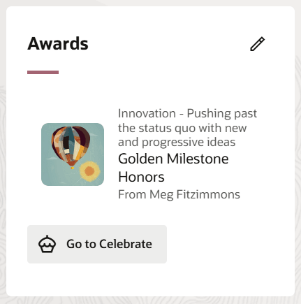

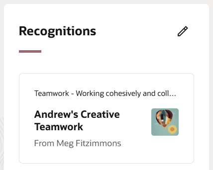

  • 「報奨およびレコグニション」セクション
    • 報奨とレコグニションという2つの新しいセクションが、報酬セレブレートのデータに基づいて表示されるようになりました。
    • 追加の設定は必要ありません。新しいカードには、表示中の就業者が受け取った既存の報奨およびレコグニションが表示されます。
    • それぞれにカウントが表示されますが、最初に表示されるのは最初の5つのアイテムのみです。
    • セキュリティ・アクセス権を持つ同僚は、新しい報奨/レコグニションを作成したり、報酬セレブレートを直接開くことができます。
報奨
報奨
レコグニション
レコグニション

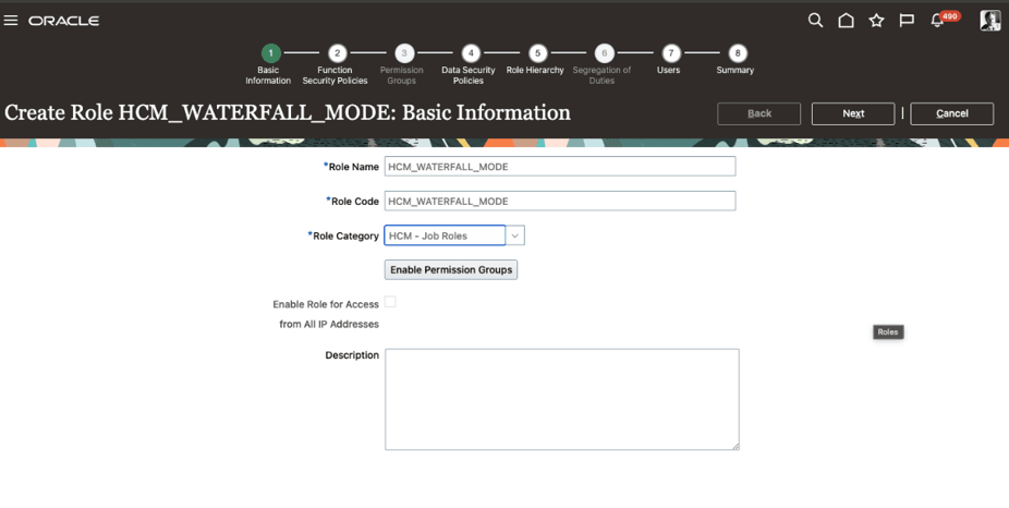

  2. セキュリティ・コンソールで、次のロールを作成します。
    1. 次の詳細を入力したら、[権限グループの有効化]ボタンをクリックして有効にします。

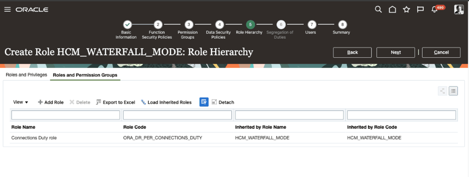

    2. 「ロール階層」ページの「ロールおよび権限グループ」タブで、ロールORA_DR_PER_CONNECTIONS_DUTYを追加します。
    3. 「ユーザー」ページで、アクセス権が必要なユーザーを追加し、ロールを作成します。
      ロールの作成
      ロールの作成
      ロール階層の作成
      ロール階層の作成

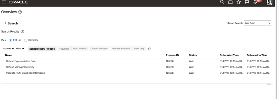

  3. 「スケジュール済プロセス」にナビゲートし、次の3つのプロセスを実行します。
    1. 「HCMデータ・フィード情報の移入」に、データ・フィード・フローの接続としてパラメータを指定します。
    2. マネージャ階層のリフレッシュ
    3. 担当者データのリフレッシュ
      プロセスが成功するまで待機します。
      スケジュール・プロセス
      プロセスのスケジュールと実行

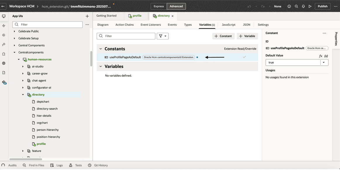

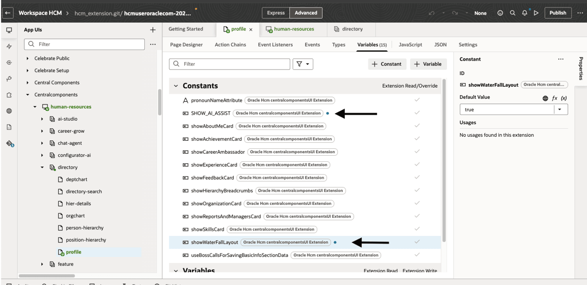

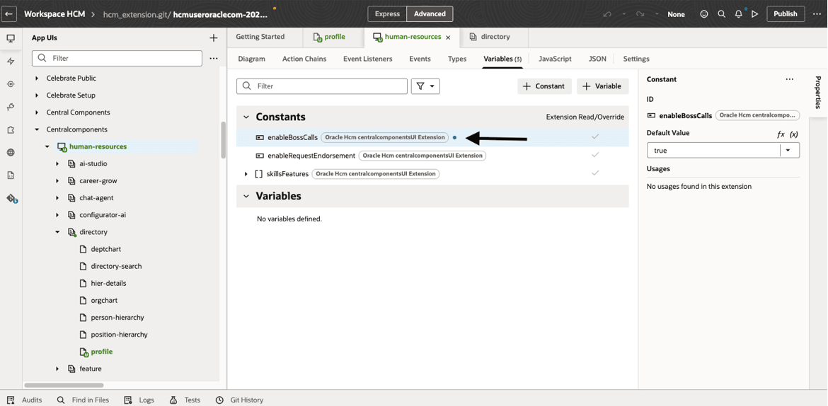

4.「接続プロファイル」ページにナビゲートし、「設定およびアクション」メニューから「Visual Builder Studioのページの編集」リンクをクリックします。
  1. プロジェクトを作成または選択し、「拡張」モードに移動します。
  2. 次のオプションをTrueに設定します
  • showWaterfallLayout
  • enableBossCalls
  • useProfilePageAsDefault
  1. ディレクトリ ページまたはプロファイル ページから [プレビュー]ボタンをクリックします。
ページ・プロパティの有効化
ページ・プロパティの有効化
ページ・プロパティの有効化
ページ・プロパティの有効化

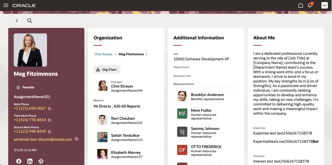

ウォーターフォール・モードのUIは、次のように表示されます。
ノート:上記の3つのプロパティを「詳細」モードを使用して「接続」にのみ設定できます。 その他のすべての構成は、Expressモードで実行する必要があります。
ウォーターフォール・モードの「コネクション・プロファイル」ページ
