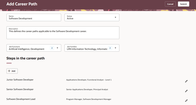

キャリア・パスを作成するには:
  1. 「自分のクライアント・グループ」→「プロファイル」→「キャリア・パス」に移動します。
  2. 「追加」をクリックします。
  3. キャリア パスの名前と説明を入力します。 これらのフィールドは必須です
  4. キャリア パスをアクティブまたは非アクティブに設定します。
  5. キャリア パスに関連付ける職務機能または家族(あるいはその両方)を追加します。
  6. キャリア進捗の各ステップを追加します。
    1. ステップ名を入力します。 たとえば、キャリア・パスがソフトウェア開発の場合、昇格ステップをソフトウェア開発アソシエイト、シニア・ソフトウェア開発者、プリンシパル・ソフトウェア開発者、ソフトウェア開発リードなどとして定義できます。
    2. 各ステップに1つ以上のジョブ・プロファイルまたはポジション・プロファイルを関連付けます。
「関連付けられたプロファイル」ドロップダウン・リストには、プロファイル・オプションORA_OM_CAREER_ROLE_PROFILE_DISPLAYで設定された値に応じて、ジョブ・プロファイルまたはポジション・プロファイル(あるいはその両方)が表示されます。
キャリア・パスへのステップの追加
キャリア・パスへのステップの追加
  1. 「適用」をクリックし、必要に応じてステップ6を繰り返します。
  2. 「送信」をクリックします。
ノート: ジョブ・プロファイルまたはポジション・プロファイルは、複数のキャリア・パスではなく、1つのキャリア・パスのみに含める必要があります。 「Applications Developer(アプリケーション開発者)」ジョブ・プロファイルを「Software Development(ソフトウェア開発)」キャリア・パスに追加したとします。このジョブ・プロファイルを他のキャリア・パスに含めることはできません。

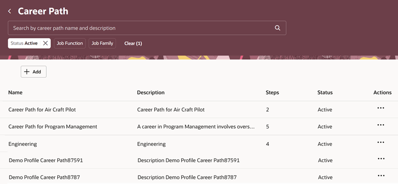

キャリア パスの作成後、キャリア パスのリスト ページで次のことを実行できます。
  • ステータスに基づいてキャリア パスのフィルタを作成します。
  • キャリア パスの名前または説明に基づいて、フィルタされた結果からキャリア パスを検索します。 最初にフィルタを適用してから、「検索」バーを使用する必要があります。
  • [アクション]メニューからキャリア パスをアクティブまたは非アクティブにします。
  • キャリア パスの編集と削除 非アクティブなキャリア パスのみ削除できることに注意してください。
キャリア・パスのリスト
キャリア・パスのリスト
