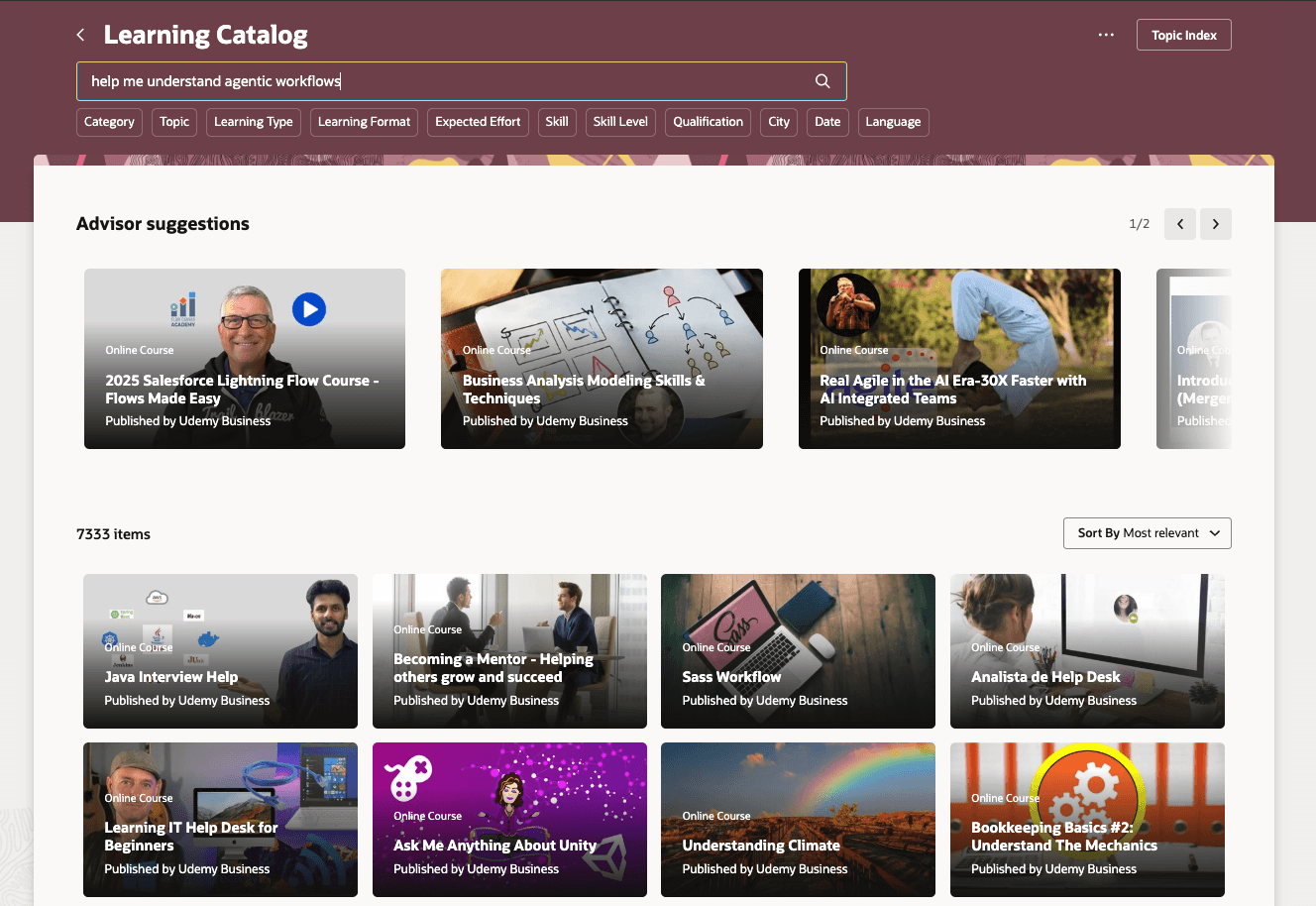

AIラーニング・カタログのスマート検索アドバイザ・エージェントを使用して、単純な検索語を超えた質問を使用して学習カタログを検索し、より質の高い結果を得ることができます。 結果は、質問や検索語に意味的に関連し、自分が誰であるか(職歴、タレント・プロファイル情報および学習履歴)を考慮します。
有効にすると、検索後に学習カタログ・ページに新しいセクションが表示されます。 このセクションには、アドバイザーがあなたとリクエストに最も適したものとして識別した最大5つの学習アイテムが返されます。
アドバイザの提案が表示された学習カタログ・ページ
