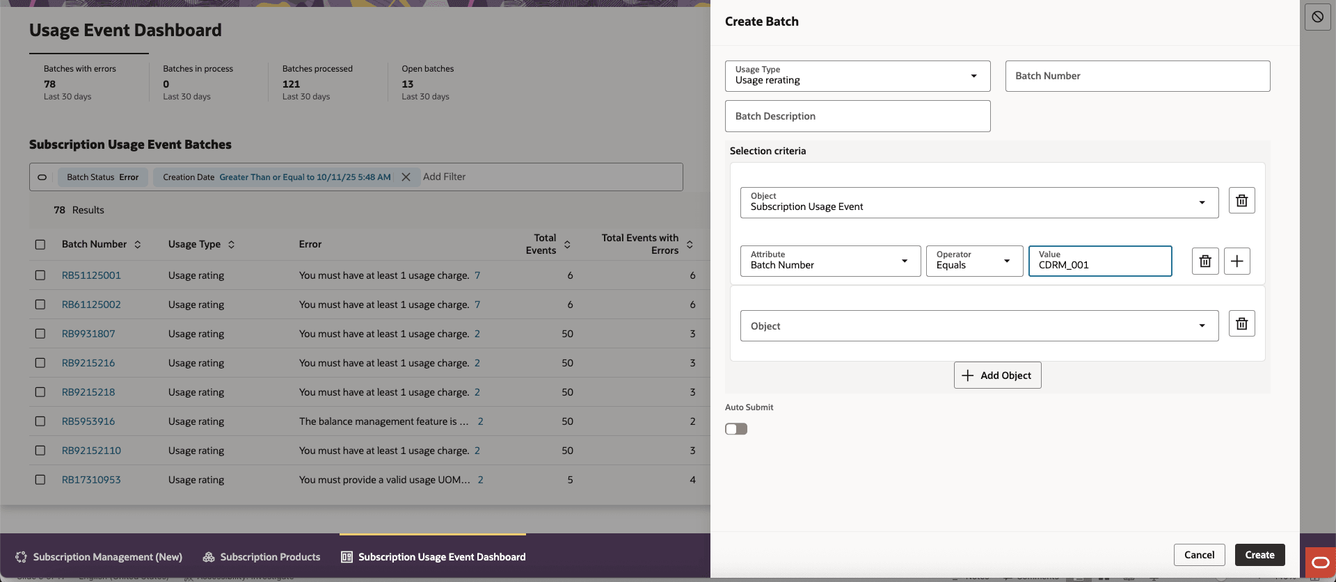

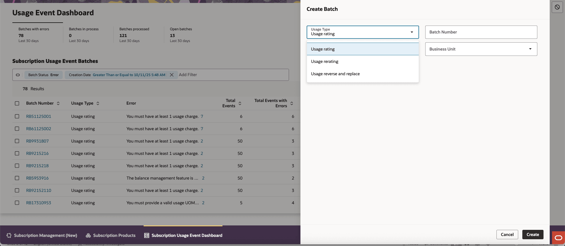

この機能により、Oracle Subscription Managementでロード、評価および残高登録に関連付けられている、逆仕訳および置換、再評価の使用イベントに対する堅牢なサポートが追加されます。 プロセスは、使用イベント・ダッシュボードの新しい「バッチの作成」処理を介して管理されます。 この処理を使用して、バッチを作成し、バッチ処理を指定できます。
  • バッチ・タイプ:ユーザーは、使用評価、再レートおよび逆仕訳と置換の3つのタイプのバッチを作成できます。
  • バッチ作成:バッチは、基準(戻し処理または再レートに適格なイベントなど)に基づいて、関連するすべての使用イベントを記録および処理します。
  • 柔軟な入力:ダッシュボードの直接選択、条件基準、インポートまたはREST APIを介してイベントを収集できます。 逆仕訳に対して親イベント関係を定義できます。

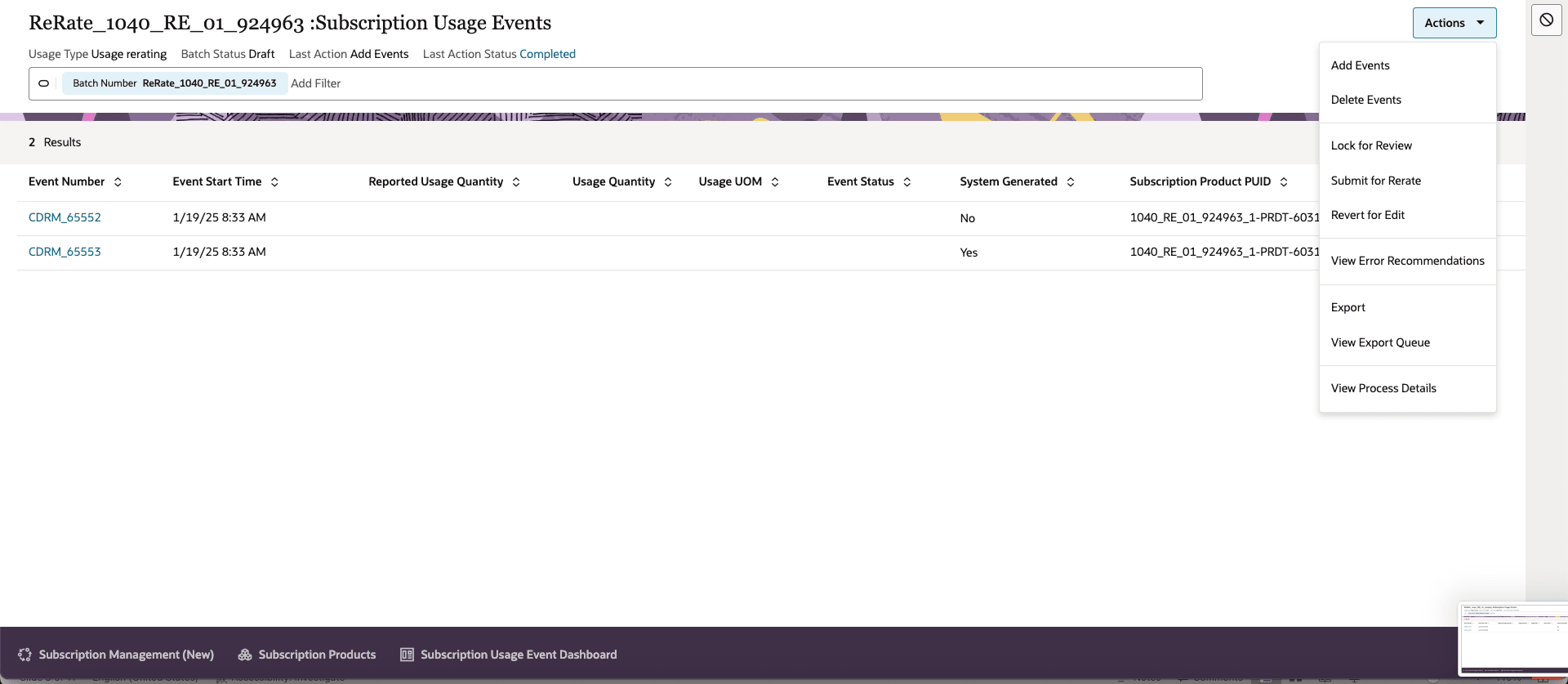

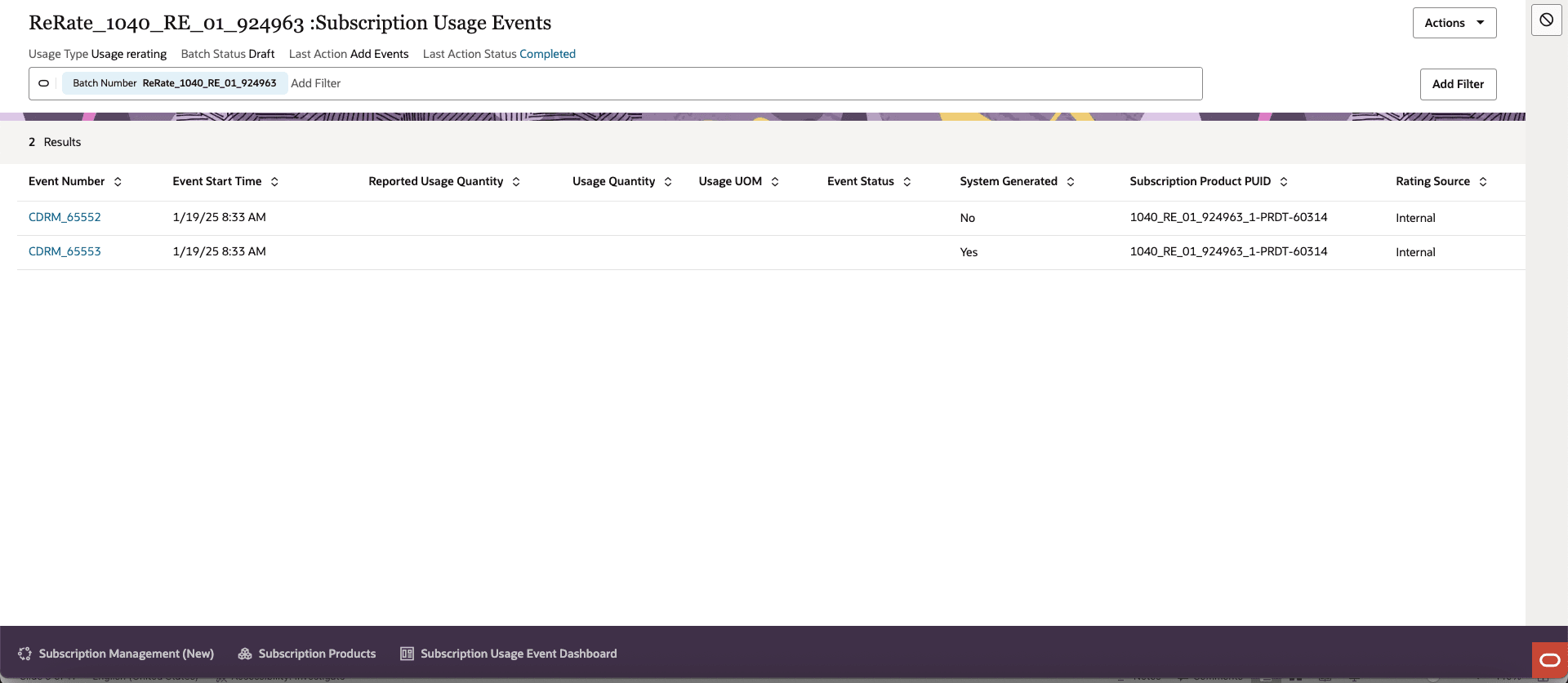

  • バッチ処理:
    • 使用イベントの追加:追加イベントを含める選択基準パネルを開きます。
    • 使用イベントの削除:ユーザーは、削除モード(すべて、ルール別)を使用して、処理前に特定のイベントを削除できます。
    • 確認のためにロック:関連するトランザクションをロックし、サマリーを表示します。さらに変更をブロックします。
    • 編集のために元に戻す: バッチをドラフトに戻し、さらに変更します。
    • 再レートのために発行:再レートまたは逆仕訳のバッチを確定します。

バッチ作成
バッチ作成
選択基準
選択基準

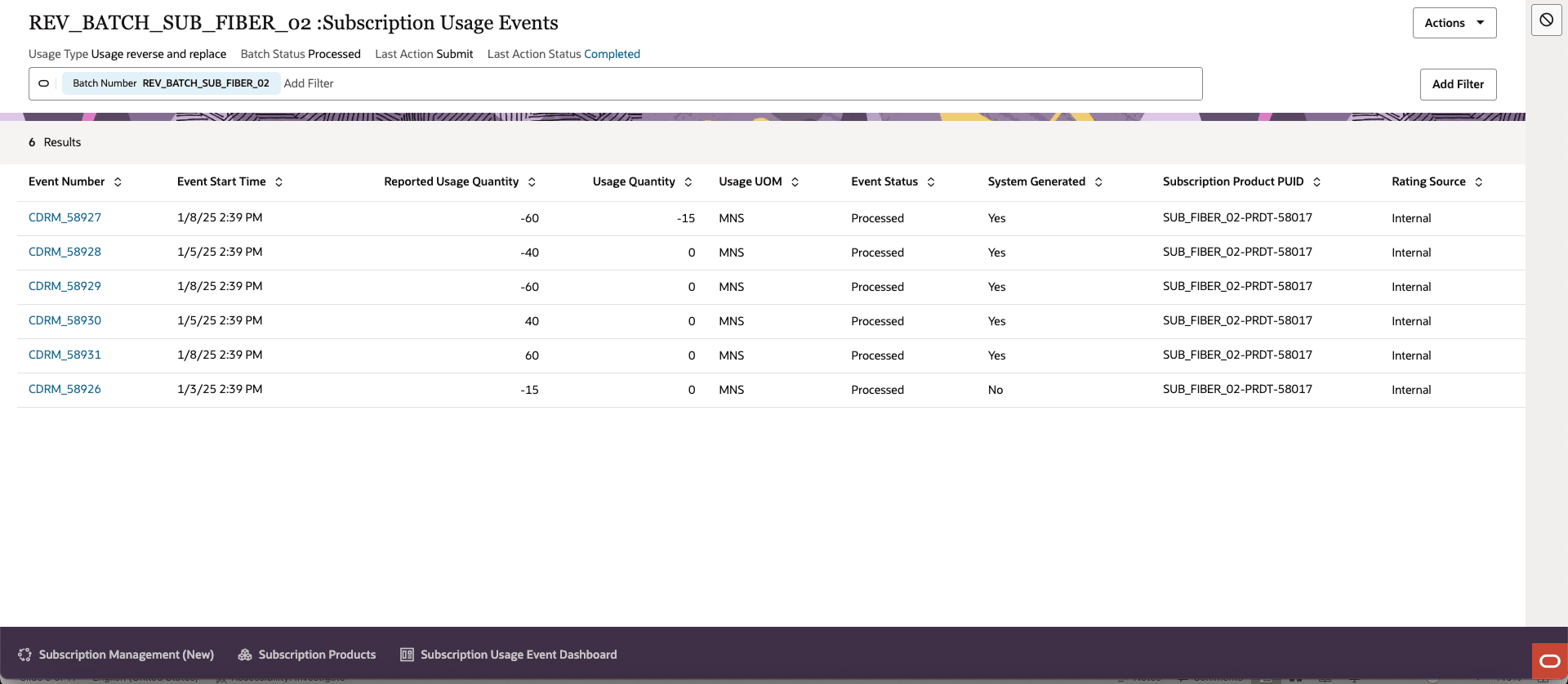

使用量の逆転および置換
使用量の逆転および置換
  1. 精度の向上:請求済使用イベントの正確な戻し処理または再評価を可能にし、顧客請求書が正しい料金を正確に表していることを確認します。
  2. 業務効率:バッチ・フレームワークは、複雑なイベント修正を自動化し、請求の修正を加速し、手作業を削減します。
  3. コンプライアンスと監査性:イベント、アクションおよびリバーサルの完全なトレーサビリティによって、強力な監査制御が構築されます。
  4. 柔軟なデータ修正:外部システムとの統合のために、条件ベースのバッチ選択、CSVインポートまたはREST APIによるエラーの修正をサポートします。
  5. 顧客満足度の向上:迅速なバッチ・リバーサルと修正により、紛争解決を迅速化します。
