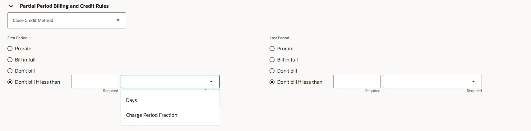

- 一部期間が指定のしきい値を下回る場合は請求されません。 2つのしきい値タイプは、「日数」と「チャージ期間分数」です。

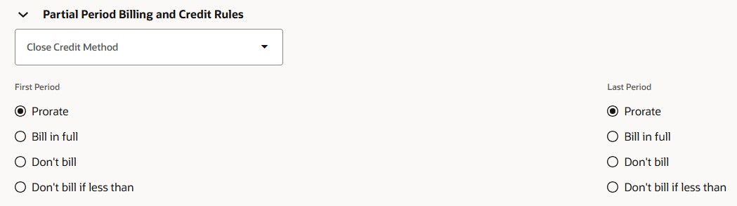

サブスクリプション・プロファイルには、「一部期間請求」および「クレジット・ルール」というタイトルの新しいセクションが表示されます。
「製品要約」ページには、新しいセクション「一部期間請求およびクレジット・ルール」も表示されます。
一部期間の請求
一部期間請求オプション

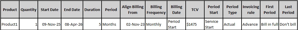

| 0 | 0 | 1000 | 販売価格 | 9-Nov-2025 | 8-Apr-2026 | 2-Nov-2025 | 2-Nov-2025 |
| 1 | 1 | 95 | 月次料金 | 9-Nov-2025 | 1-Dec-2025 | 2-Nov-2025 | 2-Nov-2025 |
| 2 | 2 | 95 | 月次料金 | 2-Dec-2025 | 1-Jan-2026 | 2-Dec-2025 | 2-Dec-2025 |
| 3 | 3 | 95 | 月次料金 | 2-Jan-2026 | 1-Feb-2026 | 2-Jan-2026 | 2-Jan-2026 |
| 4 | 4 | 95 | 月次料金 | 2-Feb-2026 | 1-Mar-2026 | 2-Feb-2026 | 2-Feb-2026 |
| 5 | 5 | 95 | 月次料金 | 2-Mar-2026 | 1-Apr-2026 | 2-Mar-2026 | 2-Mar-2026 |
| 6 | 6 | 0 | 月次料金 | 2-Apr-2026 | 8-Apr-2026 | 2-Apr-2026 | 2-Apr-2026 |
最初の部分期間は95 USDで請求され、最後の部分期間は請求されません。

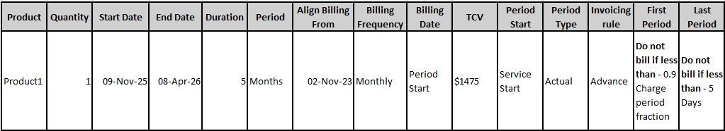

| 1 | 1 | 0 | 月次料金 | 9-Nov-2025 | 1-Dec-2025 | 2-Nov-2025 | 2-Nov-2025 |
| 6 | 6 | 95 | 月次料金 | 2-Apr-2026 | 8-Apr-2026 | 2-Apr-2026 | 2-Apr-2026 |
22日が0.9料金期間分数(つまり、0.9 *30= 27日)未満であるため、最初の部分期間は請求されません。
最後の部分期間では、日数(6が5日を超える)として完全な手数料金額が請求されます。
