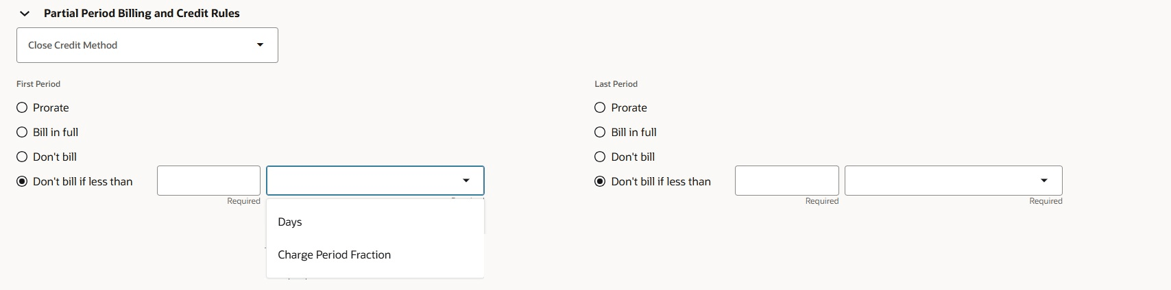

  • 一部期間が指定のしきい値を下回る場合は請求されません。 2つのしきい値タイプは、「日数」と「チャージ期間分数」です。
サブスクリプション・プロファイルには、「一部期間請求」および「クレジット・ルール」というタイトルの新しいセクションが表示されます。
「製品要約」ページには、新しいセクション「一部期間請求およびクレジット・ルール」も表示されます。

一部期間請求オプション
一部期間請求オプション

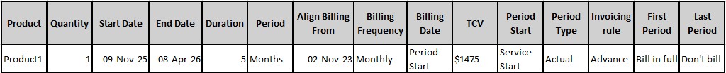

0 0 1000 販売価格 9-Nov-2025 8-Apr-2026 2-Nov-2025 2-Nov-2025
1 1 95 月次料金 9-Nov-2025 1-Dec-2025 2-Nov-2025 2-Nov-2025
2 2 95 月次料金 2-Dec-2025 1-Jan-2026 2-Dec-2025 2-Dec-2025
3 3 95 月次料金 2-Jan-2026 1-Feb-2026 2-Jan-2026 2-Jan-2026
4 4 95 月次料金 2-Feb-2026 1-Mar-2026 2-Feb-2026 2-Feb-2026
5 5 95 月次料金 2-Mar-2026 1-Apr-2026 2-Mar-2026 2-Mar-2026
6 6 0 月次料金 2-Apr-2026 8-Apr-2026 2-Apr-2026 2-Apr-2026
最初の部分期間は95 USDで請求され、最後の部分期間は請求されません。

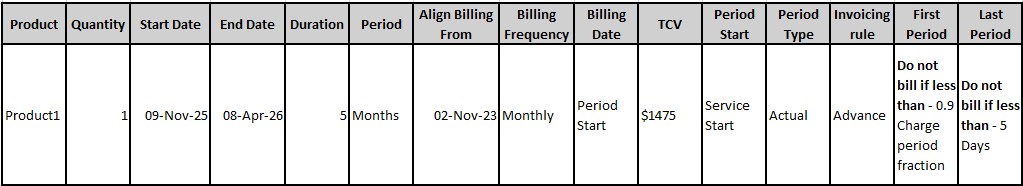

順序番号 期間番号 Amount 手数料名 請求日: 自 請求日: 至 インタフェース日付 計画請求日
1 1 0 月次料金 9-Nov-2025 1-Dec-2025 2-Nov-2025 2-Nov-2025
6 6 95 月次料金 2-Apr-2026 8-Apr-2026 2-Apr-2026 2-Apr-2026
22日が0.9料金期間分数(つまり、0.9 *30= 27日)未満であるため、最初の部分期間は請求されません。
最後の部分期間では、日数(6が5日を超える)として完全な手数料金額が請求されます。
