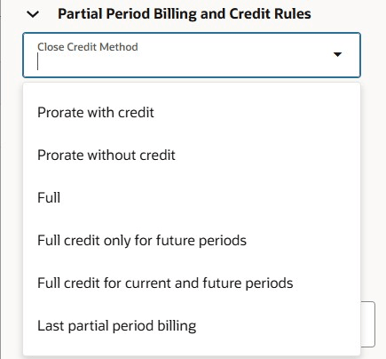

クローズおよび修正の新しいクレジット方法
製品のクローズまたは修正時のクレジット金額で、クレジット金額を計算するために、請求済将来期間または請求済現在および将来の期間を考慮できるようになりました。 フィールド「クレジットのクローズ方法」に値が表示されるようになりました
クローズ・クレジット方法
クローズ・クレジット方法
次に示す3つの新しい値が追加されます。
  • 最終一部期間請求。
  1. 「一部期間請求およびクレジット・ルール」セクションの「前期間」の部分期間設定を使用して、貸方金額が決定されます。
  • 将来期間の全クレジットのみ
  1. 将来インタフェースされる請求期間のみを貸方記入します。 まだインタフェースされていない将来期間の請求明細をすべて削除します。
  2. 先日付請求期間はすべて貸方記入されます。 先日付の未請求期間請求明細はすべて削除されます。 過去および現行期間の請求明細は保持されます。
  • 現在および将来の期間の全クレジット
  1. 当期間および先日付インタフェース期間を貸方記入します。 まだインタフェースされていない将来期間の請求明細をすべて削除します。
  2. 将来および現在の請求期間の請求明細はすべてクレジットされます。 将来および現在の未請求期間の請求明細はすべて削除されます。

III. サブスクリプション製品が「クローズ・クレジット方法」でクローズされる場合: 「最終一部期間請求」および「クローズ日: 2025年5月28日」
最後の部分期間とは、クローズ日が2025年5月28日である請求期間のことです。 「最終部分期間」オプションによる
  1. 按分- 2025年5月1日から2025年5月31日までの期間に対する金額は、クローズ日に基づいて按分され、請求されます。
  2. 請求しない- その期間の金額は2025年5月1日から2025年5月31日まで0です。
  3. 全額請求- 2025年5月1日から2025年5月31日までの期間全体の金額が請求されます。
  4. より小さい場合は請求しない- クローズ日が指定された数値または請求期間分数より小さいために、その期間内の日数が2025年5月1日から2025年5月31日までである場合、0が請求されます。
クローズ日より後の請求明細は、請求済の場合はクレジットされ、未請求の場合はドロップされます。
  1. クローズと修正のために顧客にクレジットを与える柔軟性により、紛争を減らし、顧客の善意を収集します。
有効化および構成ステップ
この機能を有効化するうえで必要な操作はありません。
ヒントと考慮事項
  1. プロファイル・オプション「一部期間拡張請求オプションの有効化」が「Yes」の場合、サブスクリプション・プロファイルと製品要約の両方の「クローズ・クレジット方法」が新しいセクション「一部期間請求およびクレジット・ルール」に表示されます。
  2. 「クローズ・クレジット方法」が「最終一部期間請求」の場合、「一部期間請求およびクレジット・ルール」セクションの「最終期間」フィールドの値は、ユーザーの参照用に並べて表示されます。
  3. サブスクリプション・ヘッダーからクローズを実行すると、「クレジットのクローズ方法」にすべての値が表示されます。 製品レベルの値は、ヘッダー・レベルの値よりも優先されます。
