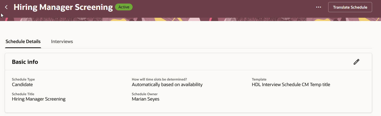

ヘッダー
インタビュー・スケジュールのステータスがヘッダーに表示されます。 ステータスは「アクティブ」または「非アクティブ」です。 ステータスは、採用チームと候補者スケジュールの両方で同じです。 (公開済および未公開ステータスは、Redwoodでは使用されません)。
ページ・ヘッダーのインタビュー・スケジュール・ステータス
「スケジュール詳細」タブ
ほとんどのフィールドは、[スケジュール詳細]タブで変更できます。 フィールド値を変更しても、既存のインタビューには影響しません。 また、一部のフィールドは、わかりやすくするために再編成または名前変更されています。

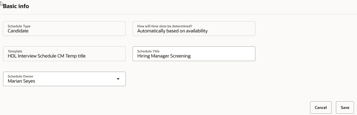

基本情報
  • スケジュール・タイプ: スケジュール・タイプは、「管理対象採用チーム」ではなく「採用チーム」と、「候補者管理」ではなく「候補者」と呼ばれるようになりました。
  • タイム・スロットの決定方法: このフィールドは、「候補者」スケジュール・タイプ、および「採用ブースター」がカレンダ統合で有効になっている場合にのみ表示されます。 このフィールドは、インタビュー担当者の空き時間に基づいてタイム・スロットが自動的に作成されるか(カレンダ統合を使用)、ユーザーが手動で作成されるかを示します。
「スケジュール詳細」タブの「基本情報」セクション

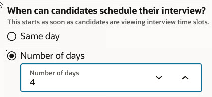

  • 候補者がインタビューをスケジュールできるタイミング: 「同じ日」を選択すると、候補者はスケジュール・ページにアクセスしたのと同じ日にインタビュー・タイム・スロットを選択できます。 「日数」を選択すると、候補者はスケジュール・ページにアクセスした数日後にインタビュー・タイム・スロットを選択できます。
「スケジュール詳細」タブの構成セクション

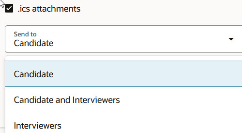

  • インタビュー招待に.ics添付を追加することにした場合、候補者、インタビュー担当者またはその両方に添付を送信できるようになりました。

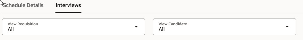

  • 求人の表示および候補者の表示フィルタを使用して、インタビューをフィルタできます。 「求人の表示」フィルタは、共有スケジュールでのみ使用できます(求人固有のスケジュールの場合、すべてのインタビュー/スロットが同じ求人用です)。 「候補者の表示」フィルタは常に使用できます。

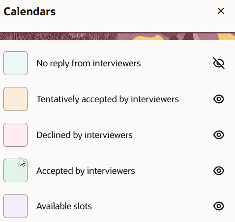

  • スロットは、ステータスに応じて異なる色で表示されます。
  • 特定のステータスのタイム・スロットを表示または非表示にできます。

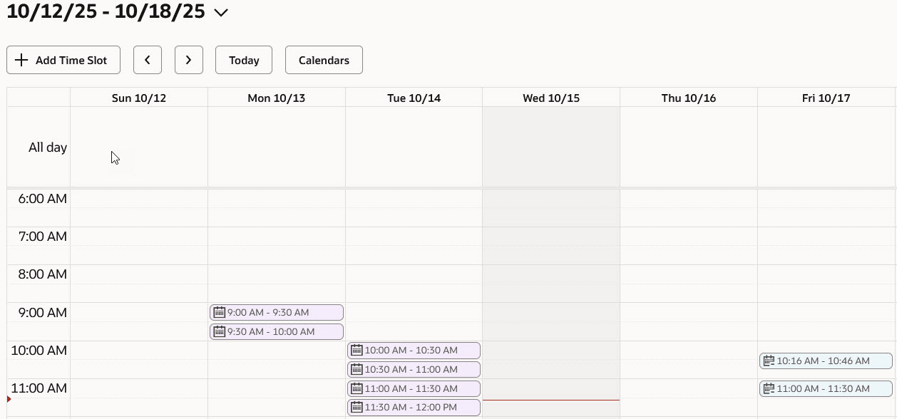

  • インタビューを表示すると、インタビューをクリックすると、インタビュー詳細のプレビューが開きます。 プレビューのスクリーンショットを送信しました。
「インタビュー」タブのフィルタ
「インタビュー」タブのフィルタ
インタビュー・タイム・スロット色付きステータス
ステータス別タイム・スロットの表示または非表示
