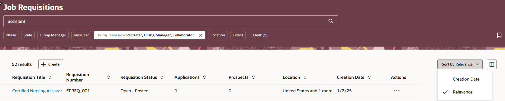

Redwoodの「ジョブ求人」リスト・ページでキーワード検索を実行すると、「関連性」ソート・オプションが選択されます。

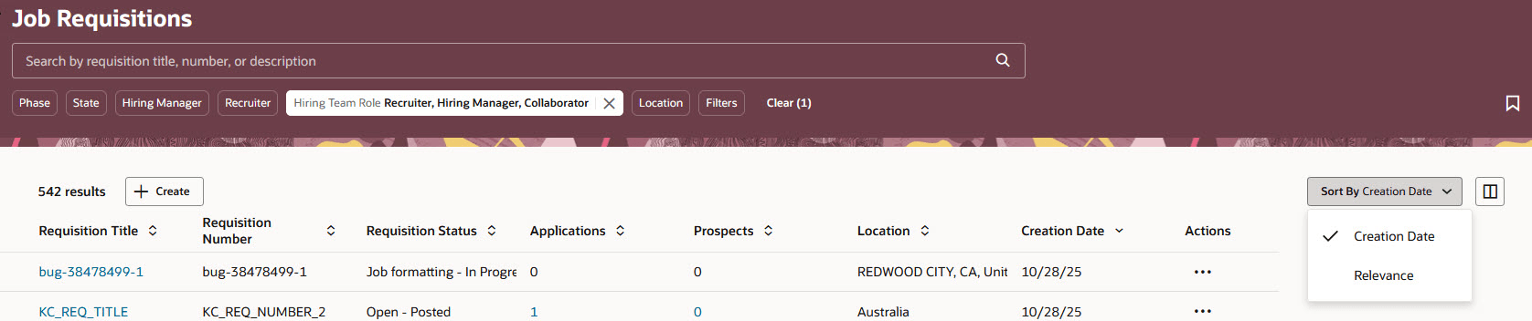

「ジョブ求人」リスト・ページに移動すると、ジョブ求人の作成日に基づいてリストがソートされます。 ジョブ求人を検索するためのキーワードを入力するとすぐに、「ソート・キー」の値は自動的に「関連性」ソートに切り替わります。
作成日でソートされたジョブ求人
作成日でソートされたジョブ求人
関連性でソートされたジョブ求人
関連性でソートされたジョブ求人
